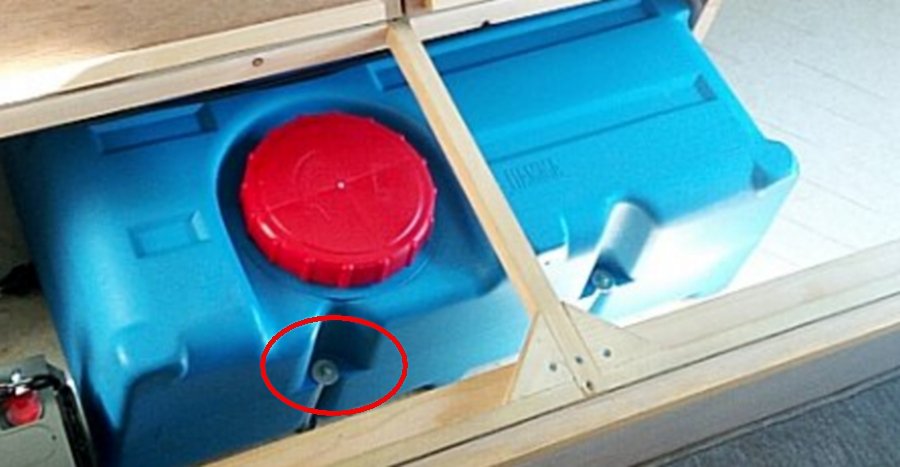

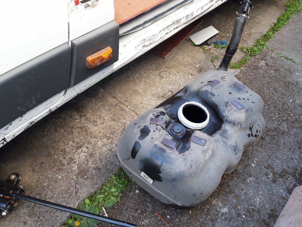

Vad ca ai luat si rezervorul Fiamma! Sa il verifici minutios in zona mediana a trecerii suruburilor de prindere, acolo unde este linia de imbinare a partii superioare cu cea inferioara. Eu am avut surpriza neplacuta ca pe acolo sa curga. Mi-a luat ceva timp sa depistez scurgerea pentru ca doar cu rezervorul plin forta apei exercita presiune asupra peretelui si deschidea un por generos pe linia de imbinare fix in mijlocul "decupajului" de trecere a tijei filetate de prindere a rezervorului de podea. A trebuit sa-l scot si sa-l testez afara din rulota. Spartura era in dreptul peretelui rulotei si era inaccesibil diagnosticarii chiar si cu sonda video. Eu am cumparat altul, dupa ce tentativele de lipire au esuat (la cald cu si fara adaos de material).
Zona incercuita in poza, respectiv toate cele patru similare, trebuie sa le verifici flexand usor peretele:
Merci de hint @NRLaurentiu :salutare!:
La Sprinter nu am avut probleme avand acelasi rezervor dar nu imi e greu sa il verific inainte.

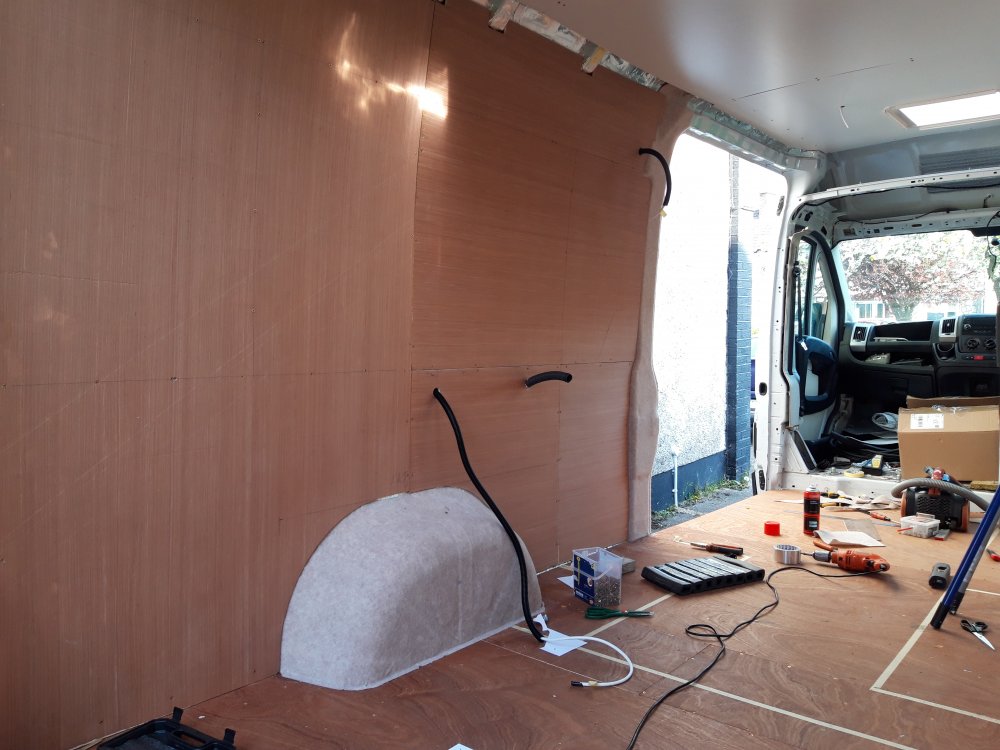

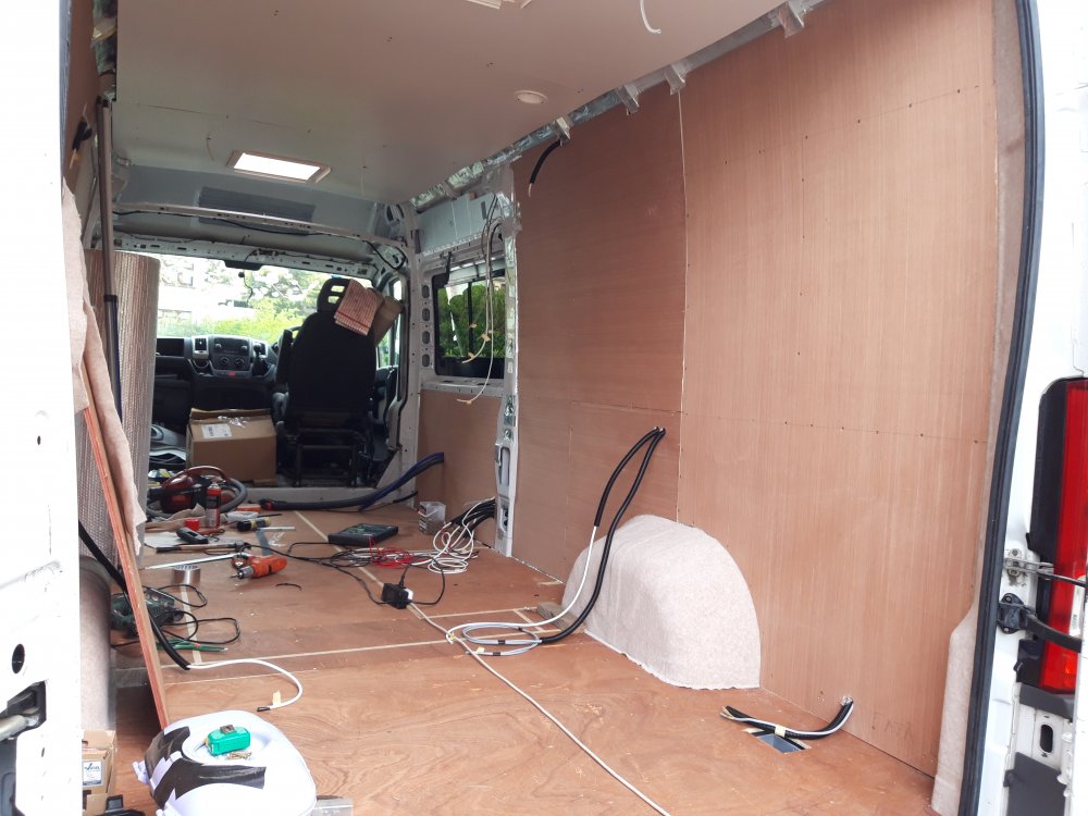

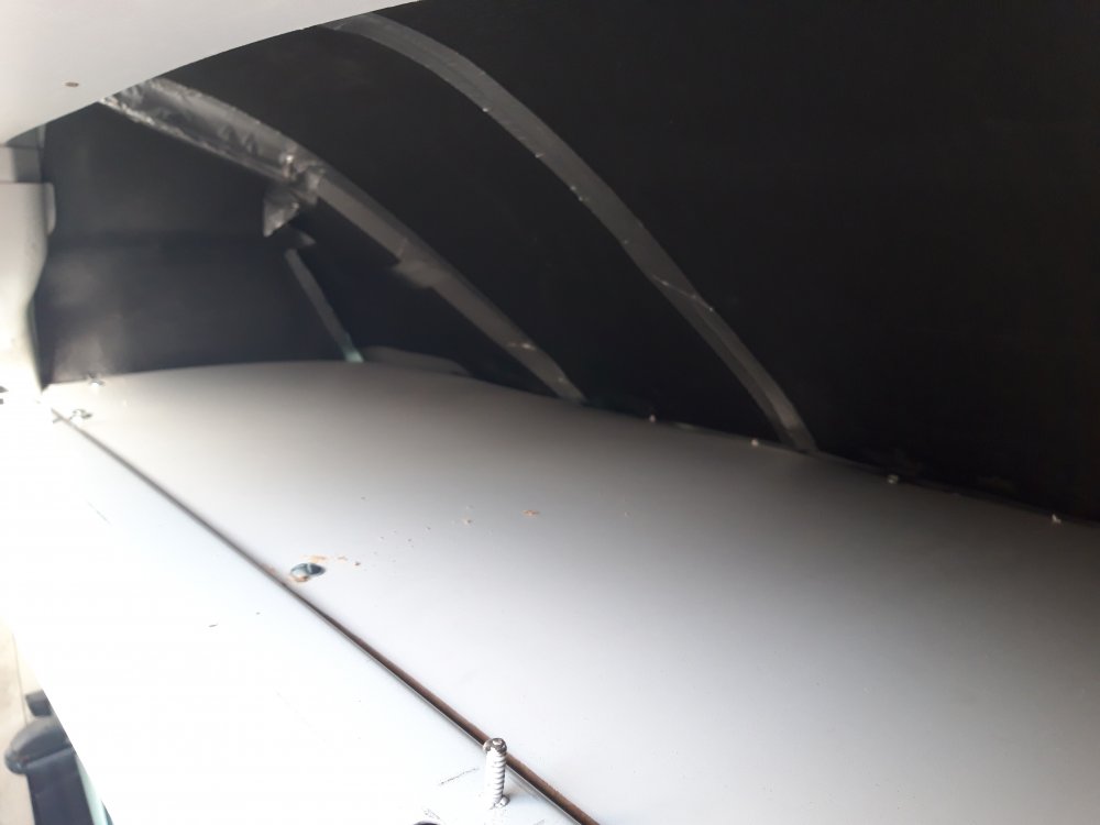

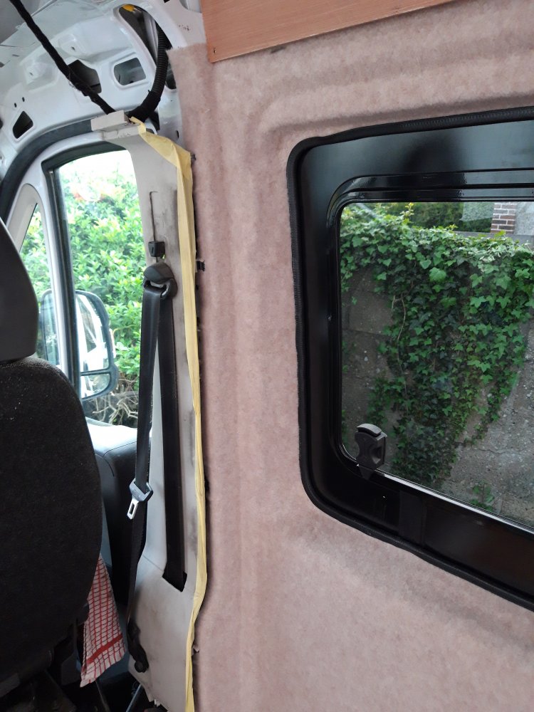

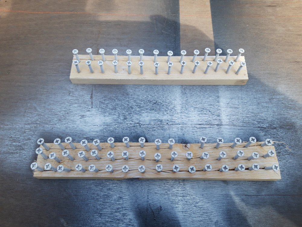

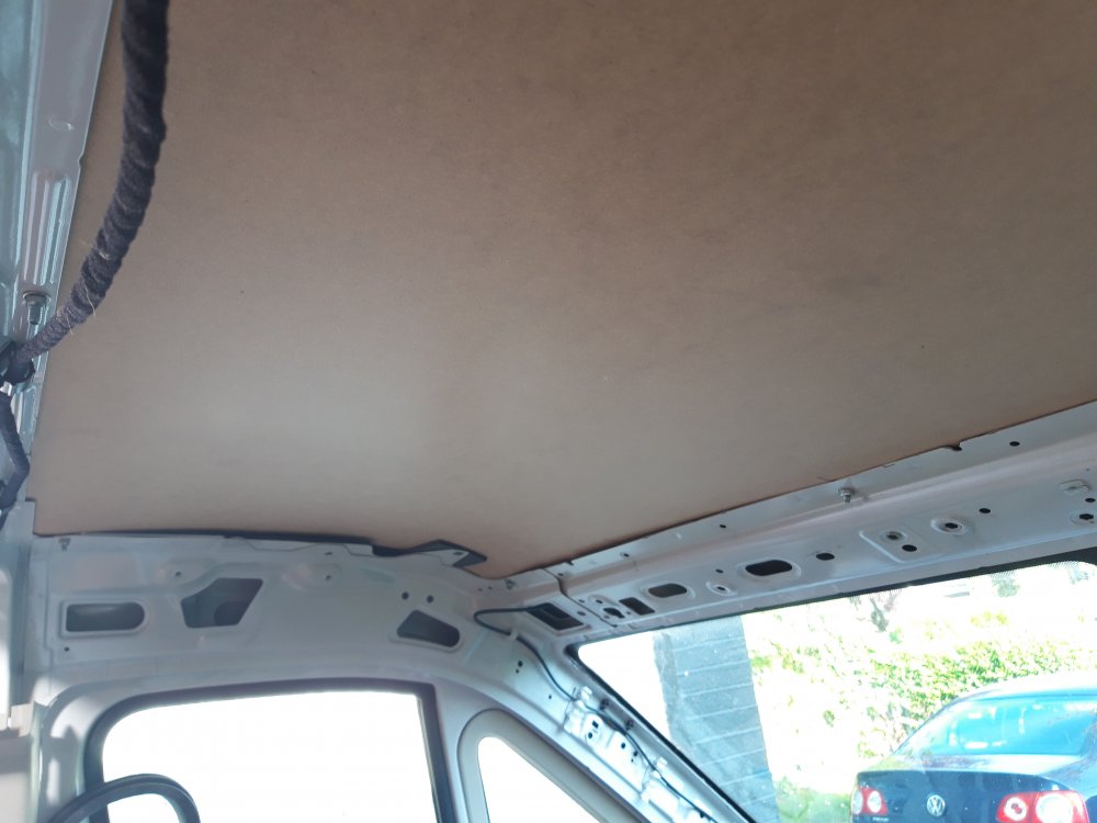

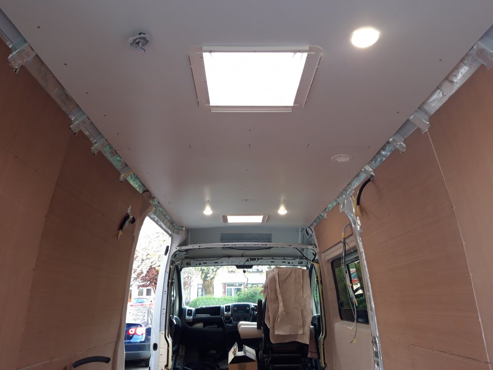

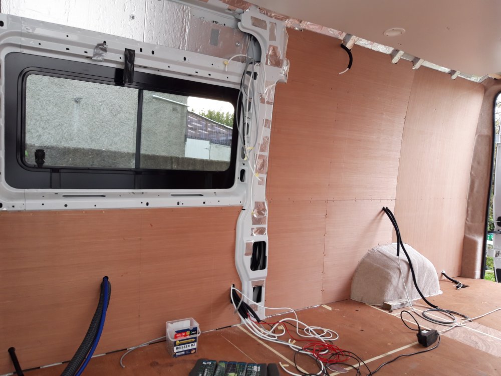

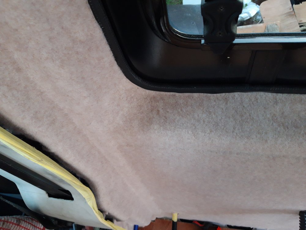

Am continuat cu confectionarea si montarea panourilor mari de placaj de plop, mai am de pus pe ici pe colo cate unul mic dar ce  fost mai greu a trecut. Pot mentiona ca a fost ceva mai complicat decat la Sprinter in sensul ca exista 2 montanti care au niste ambutisari spre interior care cam incurca si deasemenea, nu exista un perimetru interior din metal al peretilor care sa iti permita sa montezi panouri facil. Singurul avantaj gasit pana acum este ca interiorul este de acceasi latime din fata pana in spate (la Sprinter se ingusteaza putin spre spate) iar curbura peterilor este foarte usoara spre tavan fata de Sprinter unde este accentuata.
Cred ca pana la urma mi se pare Sprinterul cel mai bun, atat ca masina cat si usurinta a lucratului la interior. Parerea mea :default_big_grin:

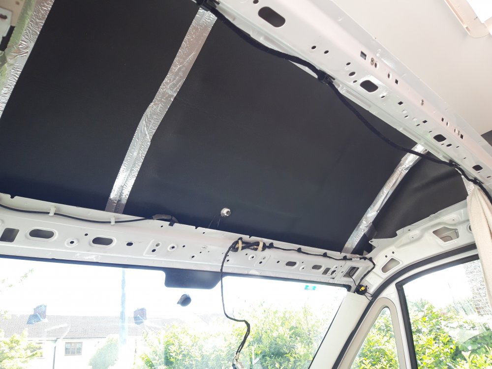

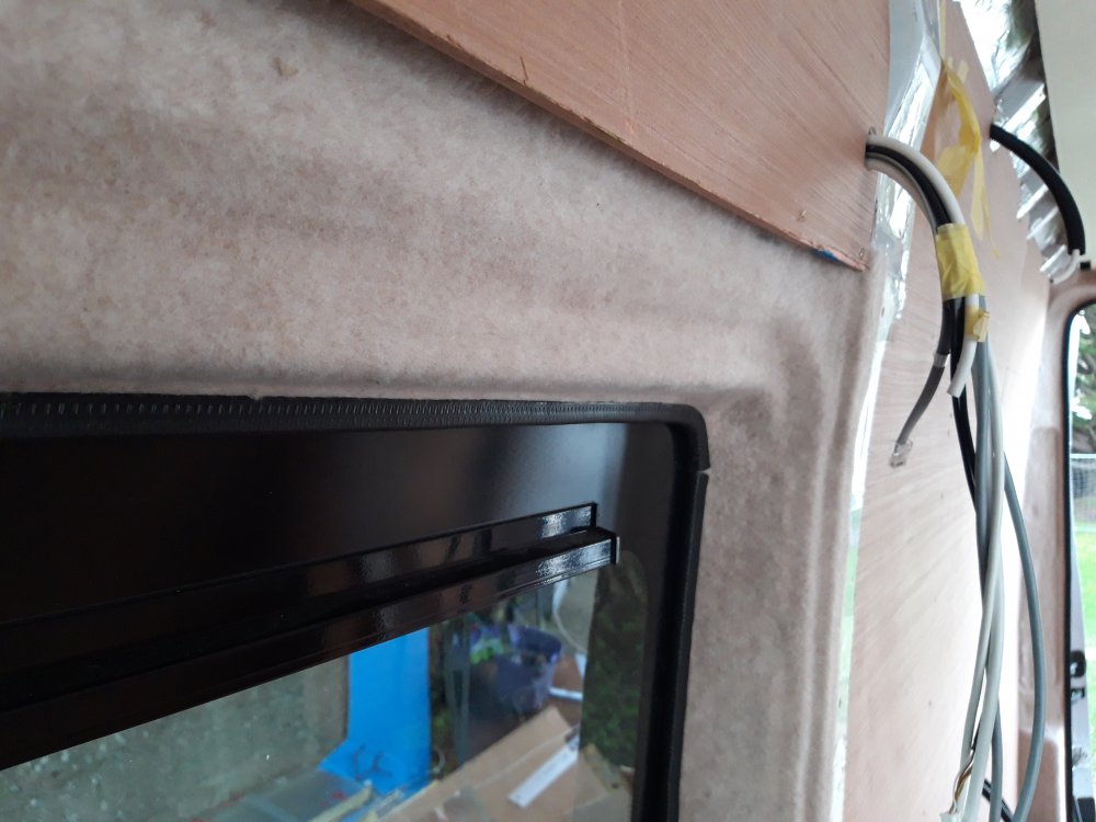

Cateva poze cu rezultatul de pana acum. Asa cum am mentionat, 2 montanti la mijlocul caroseriei m-au facut sa croiesc cu sablon ca sa se aseze perfect :clapping:
20200422_184519.jpg.62d547fc76fe35f7b816e5530a7e2bbf.jpg20200422_184457.jpg.dd9cc7b5954df3a898ea2afc03b01992.jpg20200421_184037.thumb.jpg.9c4fef0dcaee25e26106719862ae98e0.jpg20200421_172854.thumb.jpg.cbe189875de20bd6d24ceef2e5cf60eb.jpg20200421_172838.thumb.jpg.4929d6ad0ca0800900eb0f36fed33677.jpg20200421_172828.jpg.2d1d8402820ff638156557ebe65e4175.jpg20200421_172820.jpg.2f89dad13af5b97e997b9386ccb90af4.jpg
Maia m de rezolvat/finisat tavanul si inchiderea tavan/pereti si trebuie sa ma apuc de pereti/mobilier. Doar ca inainte va trebui sa pun linoleumul pe podea si inca nu am gasit magazin local sa-l procur. Aici este iar o diferenta fata de Sprinter unde am montat parchet laminat. Nu am fost multumit deoarece montandu-l "fest" cu mobila/peretii a capatat un scartait cand paseai pe el plus ca dupa multe curatari cu mopul a inceput sa prezinte clasica umflare usoara a marginilor. Astfel ca am decis sa montez vinil floor (linoleum pe romaneste) din cap in cap.
Mai ramane problema placajului furniruit si lacuit de 18mm pentru confectionarea peretilor baii si a mobilierului :tamp:
Am o promisiune de la un flacau care lucreaza la o fabrica de mobila ca poate "procura" ce am nevoie la un pret mai rezonabil. Astept vesti :laughing:
Cam atat pe seara asta, alte detalii peste o zi sau doua :tipp:

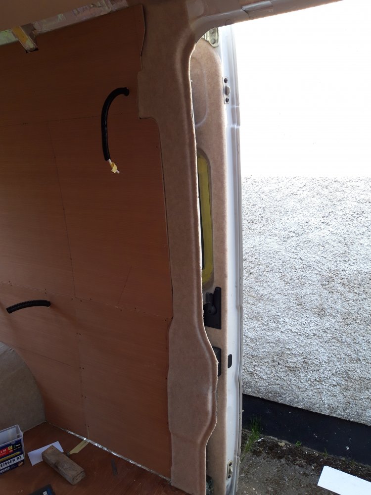

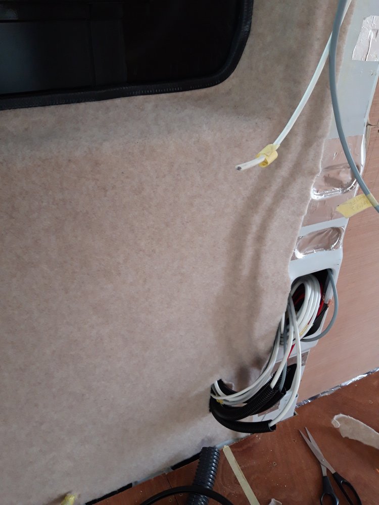

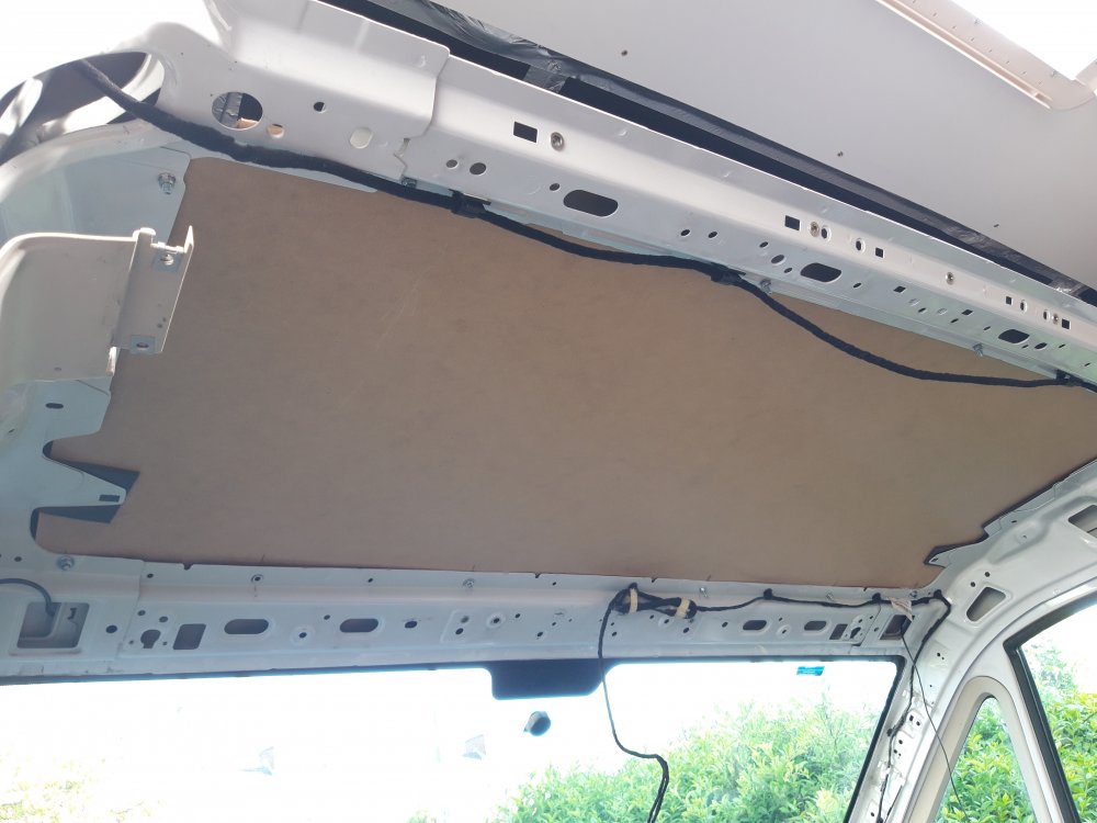

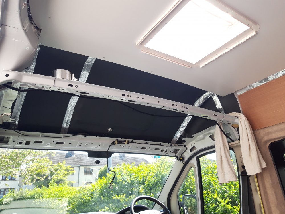

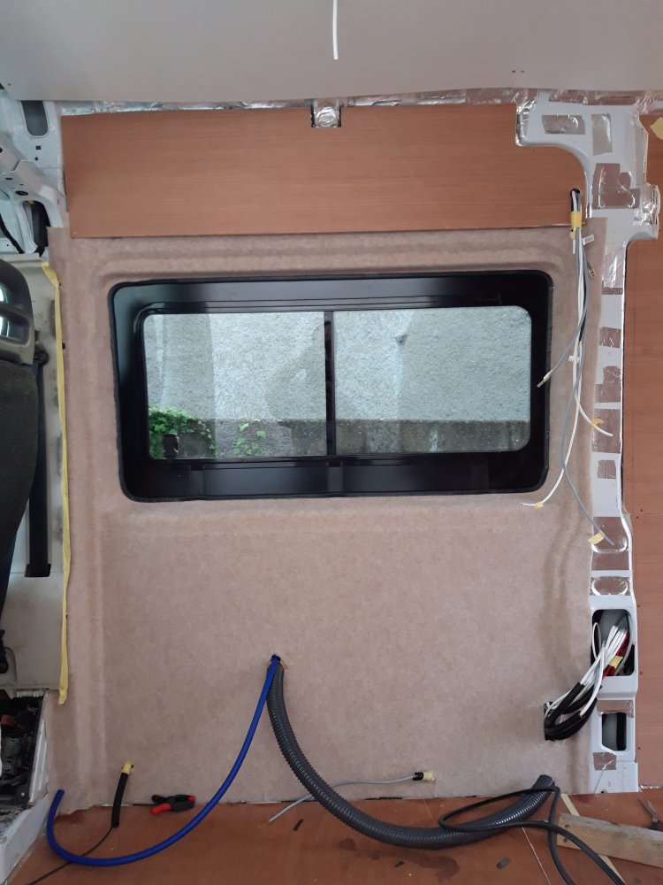

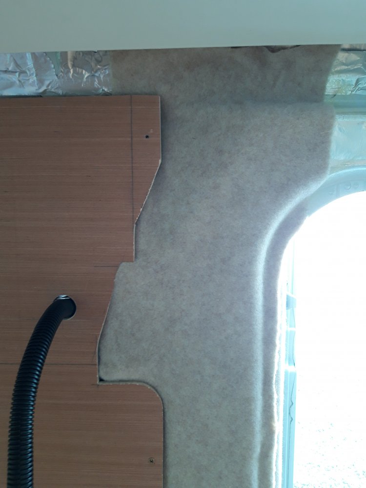

Inca un update cu rezultatul muncii depuse ieri, dupa cca 6 ore :default_big_grin:
20200423_192558.jpg.ab7ae3f0b0f30adee43347ce24cc0495.jpg20200423_192550.thumb.jpg.699e4600eb55ef8672714e975f0b4f32.jpg20200423_192542.thumb.jpg.5303d1b4704c2dbd6b5f842725a4a05f.jpg20200423_192533.thumb.jpg.8b20c0ee855a5f97bc8262cc53f90a11.jpg
Mai am 2-3 zile de munca pe la finisajele tavanului/peretilor dupa care, daca nu gasesc material pentru peretii interiori/mobilier, va trebui sa stau :tamp:

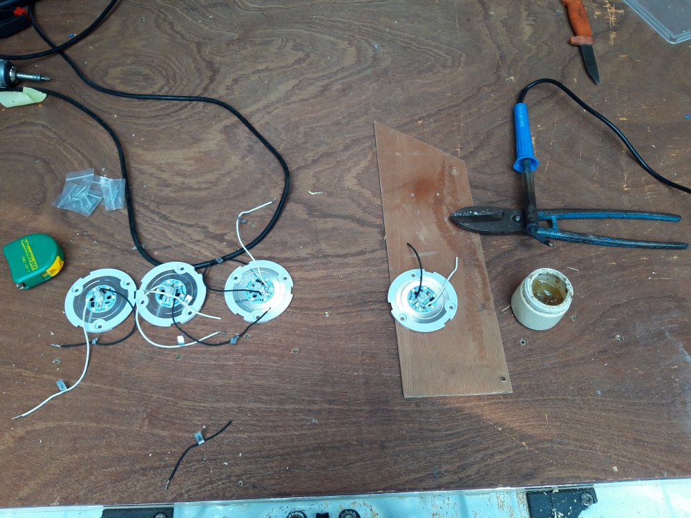

Un scurt update al lucrarilor. Doar maruntisuri :laughing:

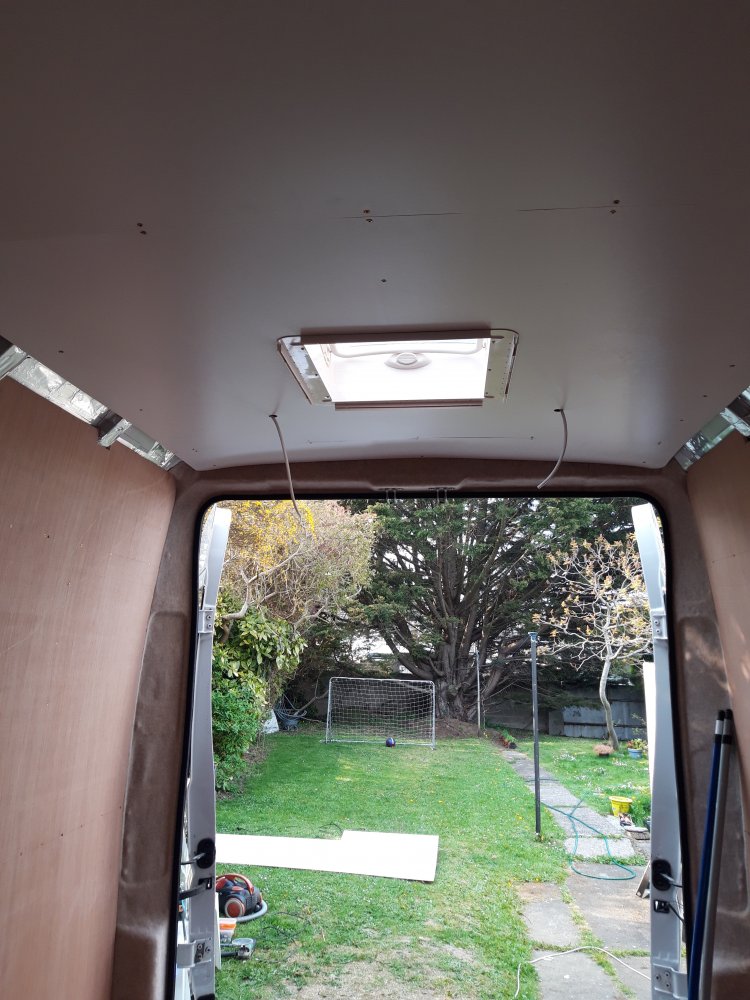

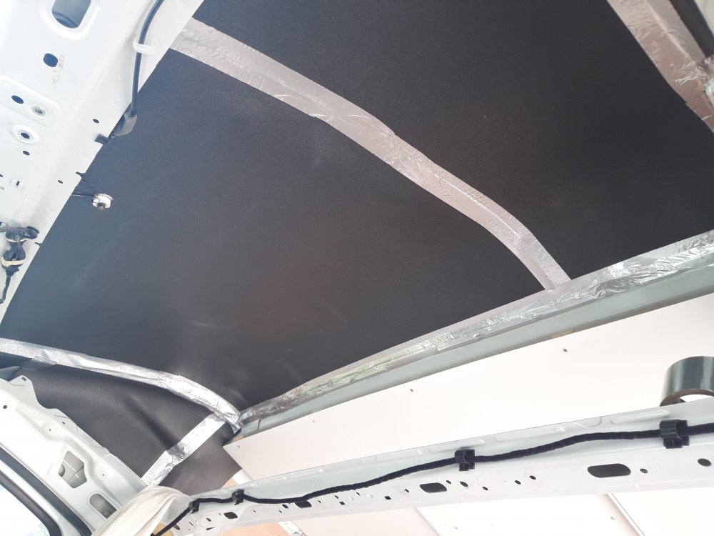

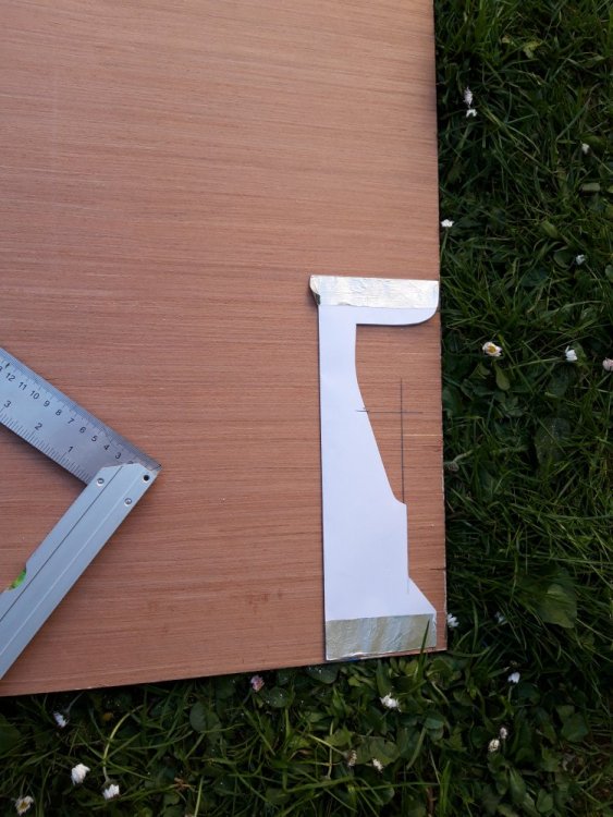

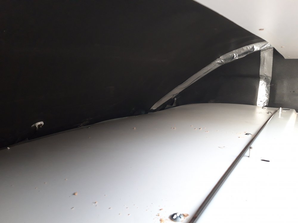

Am terminat tavanul in partea din spate unde mai aveam de confectionat o bucata de 36cm. Pot sa ma apuc de confectionat bucatile care vor uni tavanul cu peretii.
Am montat si lampile led de tavan, acelasi model folosit si la Sprinter. Si ultima lucrare, am vopsit cu alb cca 60-70 de holtzsuruburi pentru a le scumba la tavan sa nu mai fie asa contract intre galbenul de acum si albul tavanului :default_big_grin:

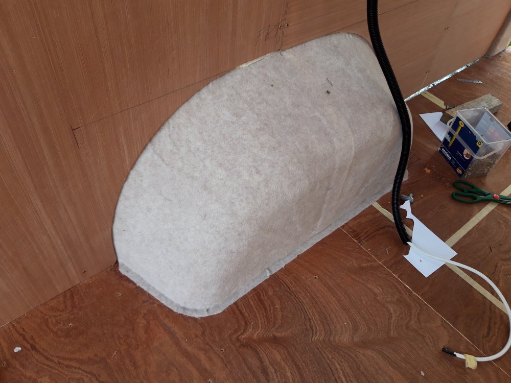

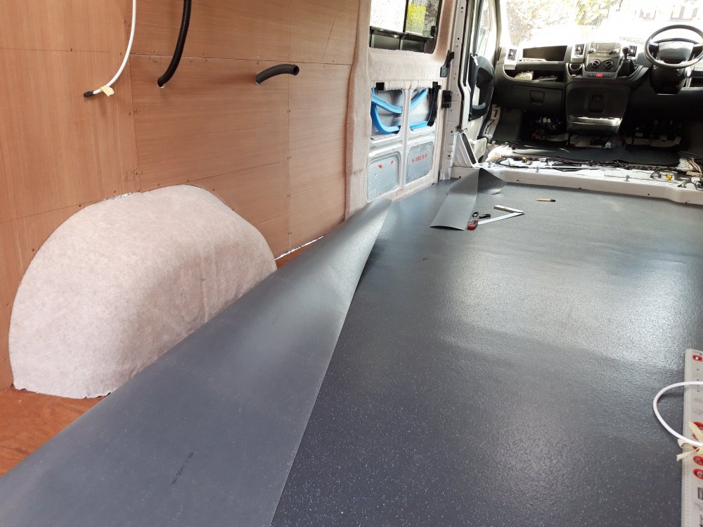

Intre timp, ce am mai facut:

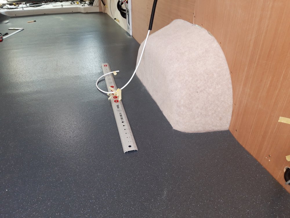

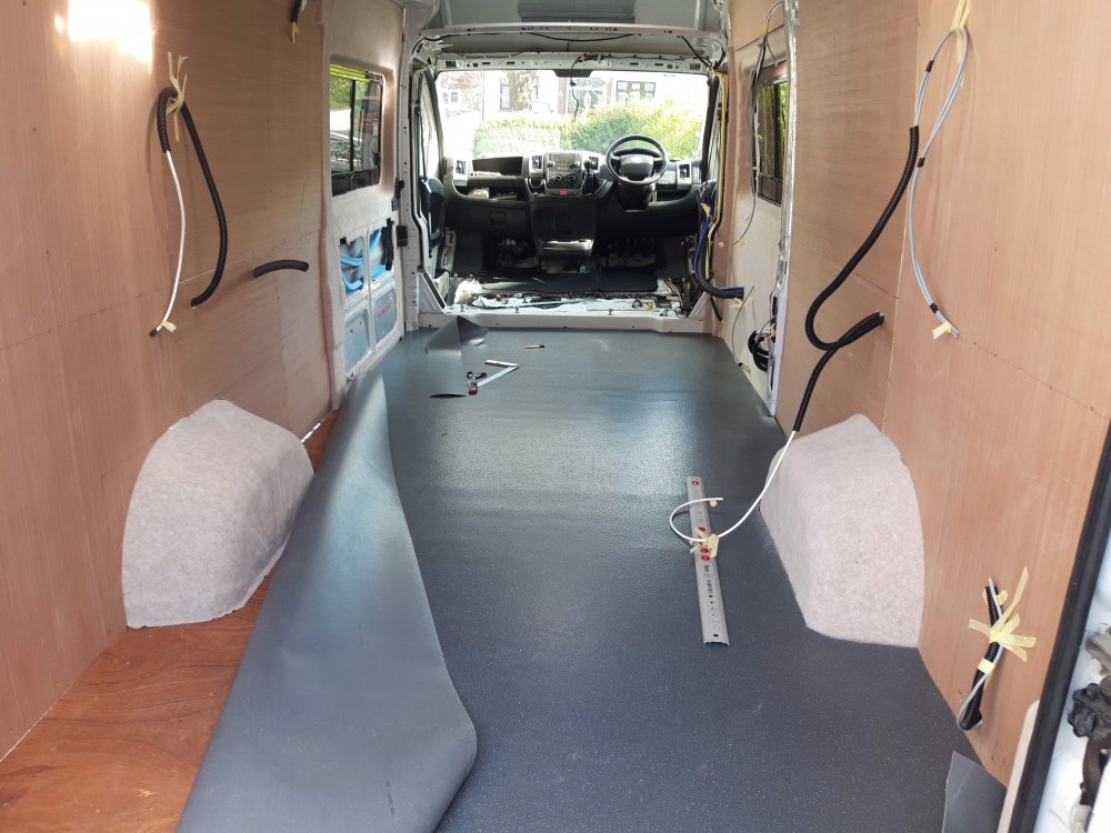

A sosit vinililul de pus pe jos. Sunt placut impresionat, chiar este de o calitate deosebita. Foarte tare, greu si cu insertii de ceva pulbere care il face aspru la atingere. Clar nu luneci pe el daca il speli si rezistent la trafic:
20200428_164018.jpg.6a439595c9ff123099e3eafc89cd24ab.jpg20200428_164015.jpg.8145b13549be0044846bf7db1e762041.jpg20200428_164008.jpg.40d07f9ee2d5db47706fcc72a929abf1.jpg

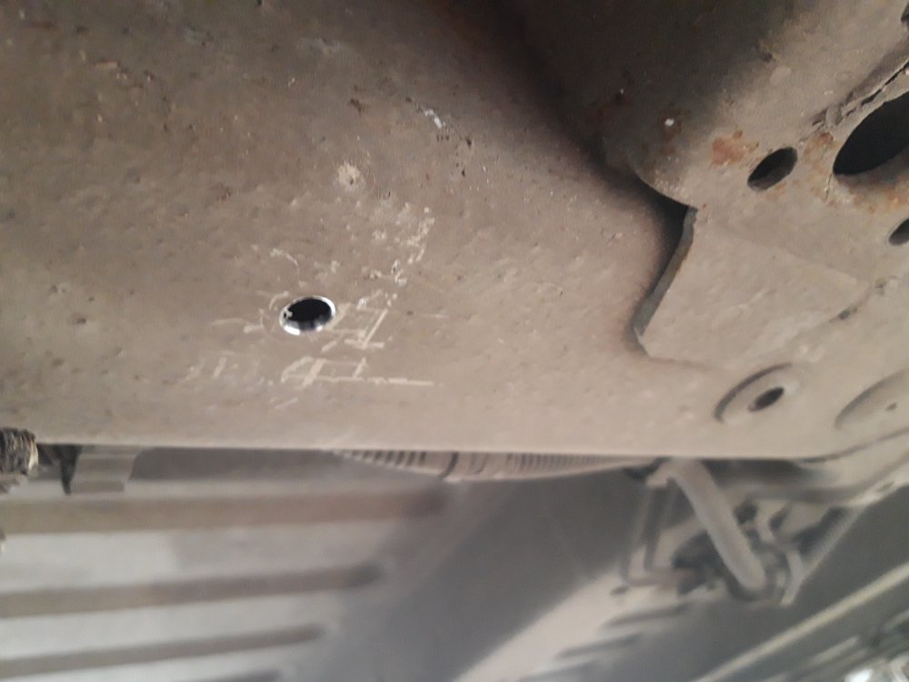

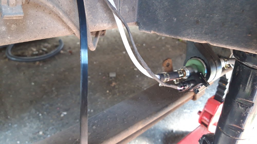

Montat si incalzitorul de noapte pe motorina dar inca nu am apucat sa-l probez:

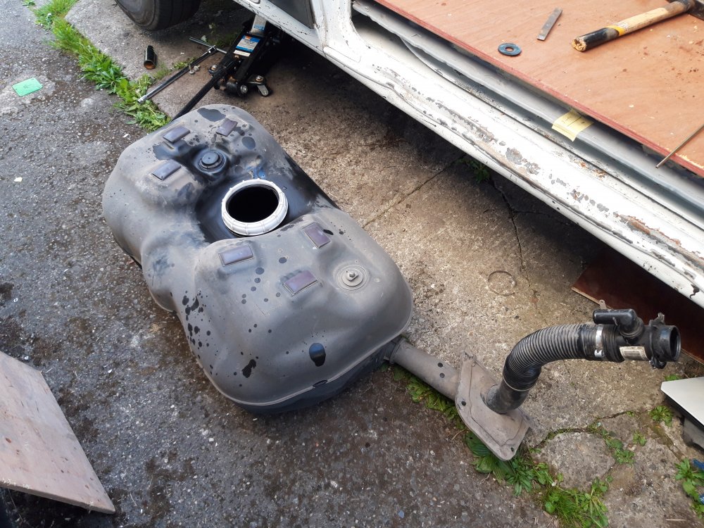

Binenteles ca a trebuit a dau rezervorul jos pentru a monta sorbul diesel:
Si sa trag circuit de motorina pana in spate:
 Atat in aceasta seara,

@Alin Opran  bună ziua,   mă gândesc daca nu era mai simplu să puneți un T pe conducta de motorină  ( pentru webasto) și să nu mai dați rezervorul jos ... ( este părere personală)
Salut @Marius Trifu . Varianta scrisa de tine categoric nu este o solutie buna.
Marius Trifu
@Fejer Antal aștept și argumentele de ce nu este bună soluția...
Sunt mai multe argumente. Pe conducta de alimentarea a sistemului de injectie nu se pune alt consumator! Incalzitorul are sorbul propriu , sí pompa proprie. Iar pe conducta masini este deja presiune creata de pompa din rezervor. Sí cea mai mica neetansare duce la dezamorsarea instalatiei care provoaca pornire greoaie, plus multe alte motive! Dar hai sa lasam topicul asta pentru ce a fost deschis. Eventual daca vrei deschide alt topic sa continuam discutia acolo.
Salut @Marius Trifu :salutare!:
Subscriu la opinia lui @Fejer Antal si iti prezint 2 argumente pentru care nu am optat in a pune un conector T pe circuitul motorinei:
1, cel mai important - pompa imersata in rezervor este electronica, lucreaza (pompeaza) in functie de necesarul de consum. Cand motorul este oprit, instalatia ramane sub presiune, a interveni in a modifica presiunea va avea impact.
2. Conductele tur-retur sunt facute dintr-un plastic tare care nu se muleaza, nici cu colier de strangere, pe un cot T. Risti pierderi de motorina.
Daca discutam de un motor model mai vechi unde motorina este doar absorbita din rezervor atunci era o modalitate mai simpla si mai convenabila de a prelua motorina printr-un T.
PS. La Ducato nu am stat sa caut pe net dar la Sprinter este mentionat clar sa nu se intervina pe circuitul de motorina. In cazul in care este necesar a se monta diesel heater este prevazut din fabrica un al 3-lea conector la rezervor, blindat. Se da gaura de strapungere si te conectezi. In conversia mea anterioara, pe Sprinter, am detaliat acest proces.
Lafel la VW T5 unde am montat de curand unui prieten un heater.

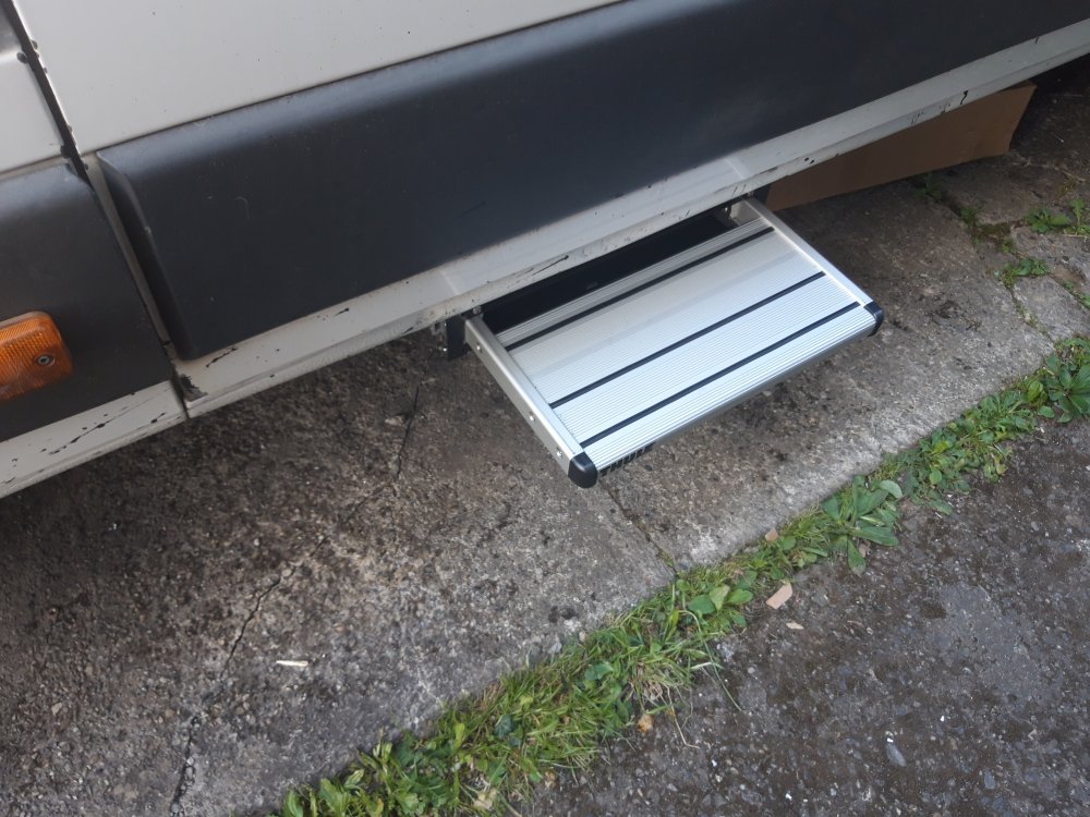

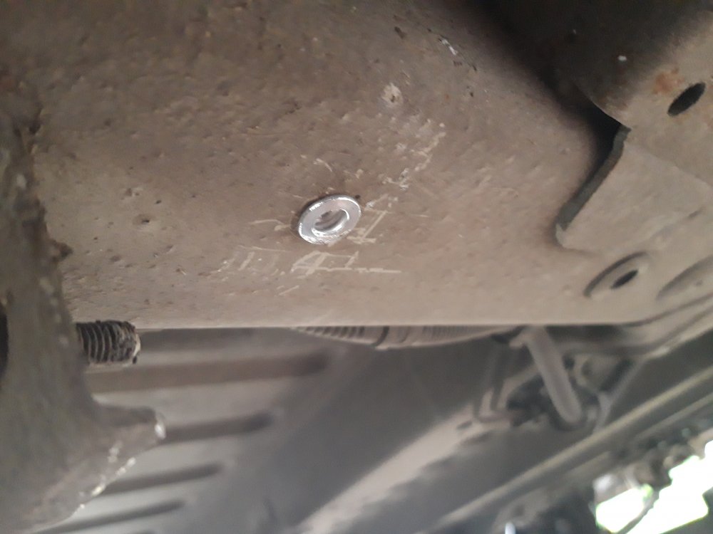

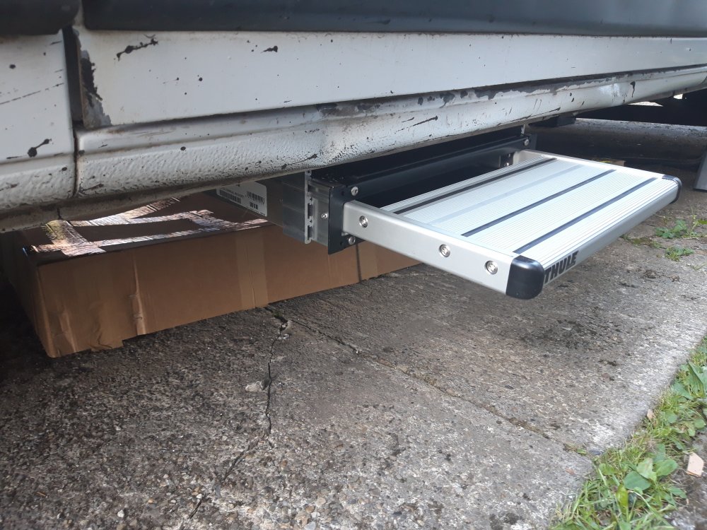

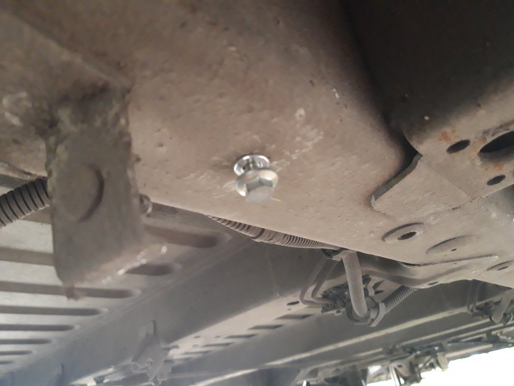

Primul maruntis a fost sa montez treapta Thule. Am folosit rivnuts (nu stiu daca are traducere in RO) montate cu un cleste special, ceva de genul pop-niturilor. Sunt defapt piulite montate prin presare:

  La 5/4/2020 la 9:09, Alin Opran a scris:
La noi se gasesc sub denumirea de "piulite nituibile"...
Este cea mai buna solutie de rigidizare a elementelor de mobilier si nu numai,  pe caroseria van-ului.

Sau piulițe deformabile sau încastrate...  am vazut ca sunt de doua feluri... unele se deformează sub forma unui guler alele "înfloresc" ca niște flori...

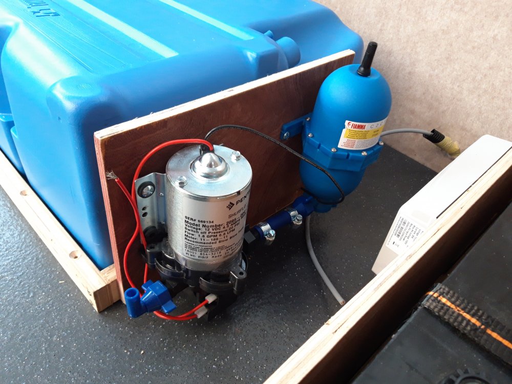

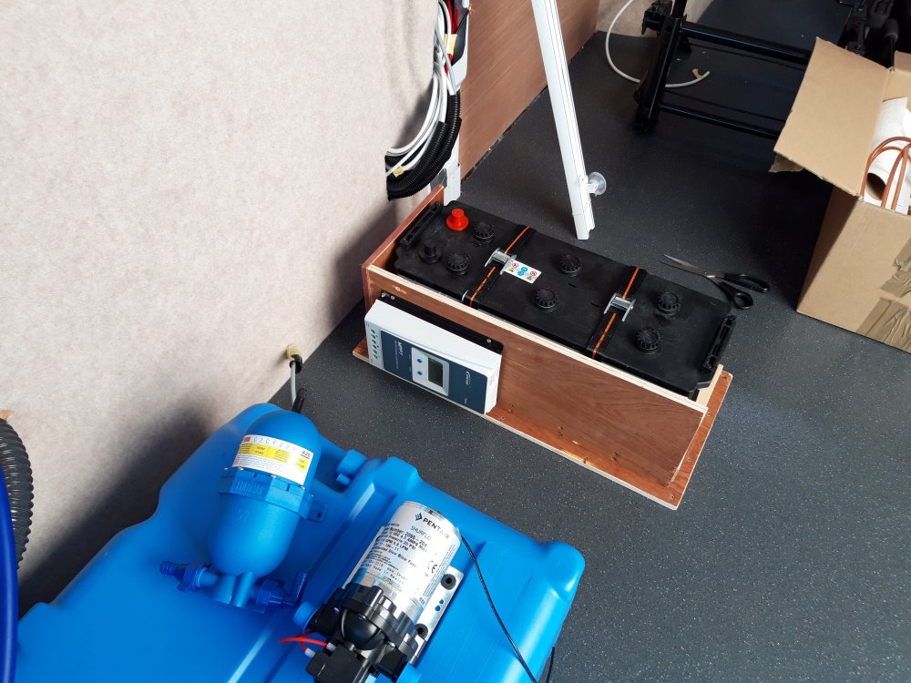

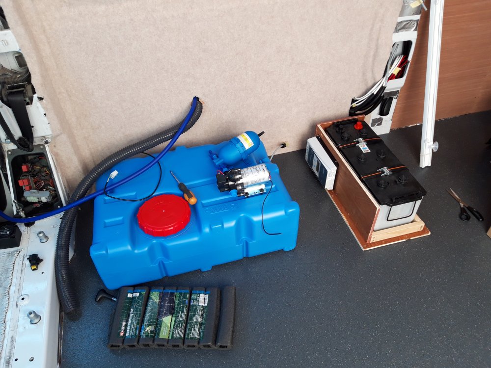

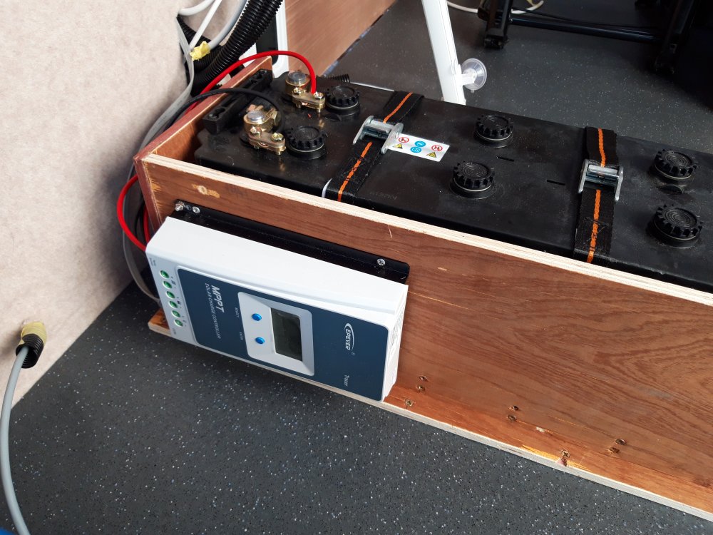

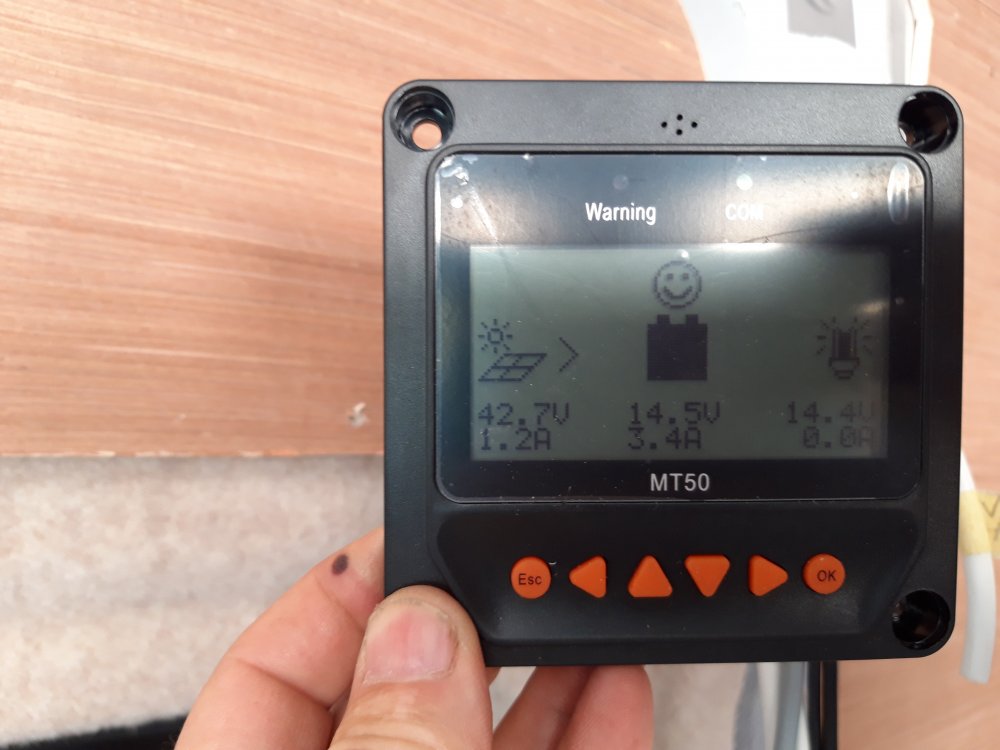

Astazi am lucrat la montarea bateriei + controler mmpt si a instalatiei de apa. Cam ce a iesit:
20200505_173232.jpg.3cf639431b708a3ac7d42c8a0d2aa75f.jpg20200505_171516.jpg.51ebc1f288bb6ff258377a3afc59842d.jpg20200505_171511.jpg.d49b3aa469553a420520f3374a27f04f.jpg20200505_173304.jpg.69fc63fdb0d8cb854031e4d736f4e11c.jpg
20200505_191822.jpg.48a094d9e95dbeb77cf2c40b791119a4.jpg20200505_191817.jpg.4a15846a11275f9492db00c45e51dc13.jpg

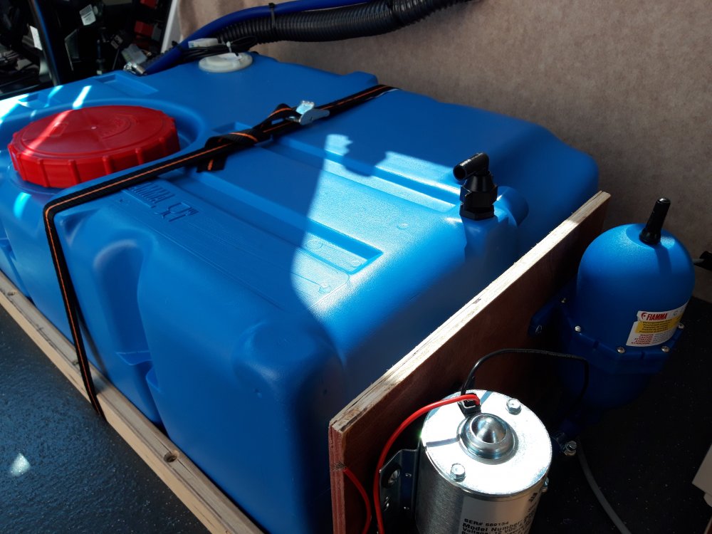

Cum spuneam..... bat pasul pe loc dar profit de situatie ca sa rezolv maruntisurile.

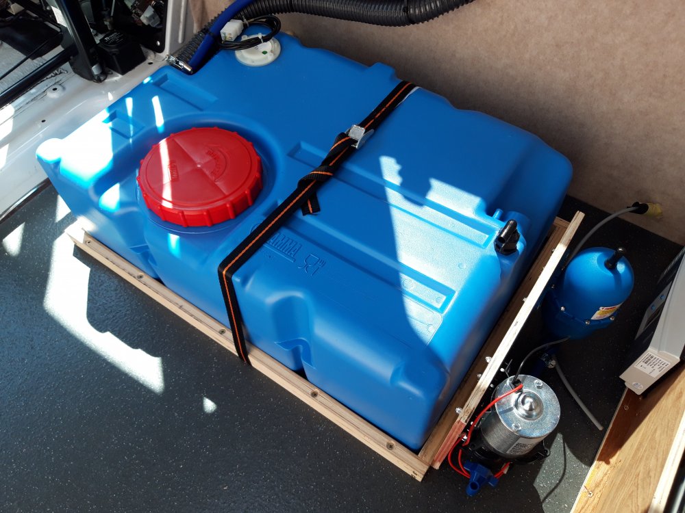

Am fixat definitiv rezervorul de apa si conexiunile aferente. Am optat pentru instalarea unui aparat de masurat nivelul apei sa nu mai stau cu emotie ca se termina si raman vasele nespalate sau cu samponul pe cap :amuzat:
Am facut o schimbare radicala fata de Sprinter, am optat pentru sorbul de apa in partea superioara fata de marginea de jos. La Sprinter am avut o mica scurgere care mi-a dat batai de cap.... fiind doar o picatura pe ora nu puteam sa-mi dau seama de unde curge si, oricat am incercat, tot mai se umezea din cand in cand. Asa ca acum exista risc doar cand rezervorul e plin ochi plus ca fiind pe partea superioara vad imediat :default_big_grin: (binenteles ca exista un sorb interior care merge pana pe fundul rezervorului)
Stiu, mi se va spune ca nu am scurgere la rezervor in caz de inghet. Doar ca nu e nevoie, in Irlanda temperaturile rar coboara la 0 grade iarna, deobicei avem 3-4 grade :clapping:
20200506_140445.jpg.9e70c0a2775f1ccd209aef862f17c9f2.jpg20200506_140436.jpg.c1bbdc18d992eba9bbb092c077446f57.jpg
