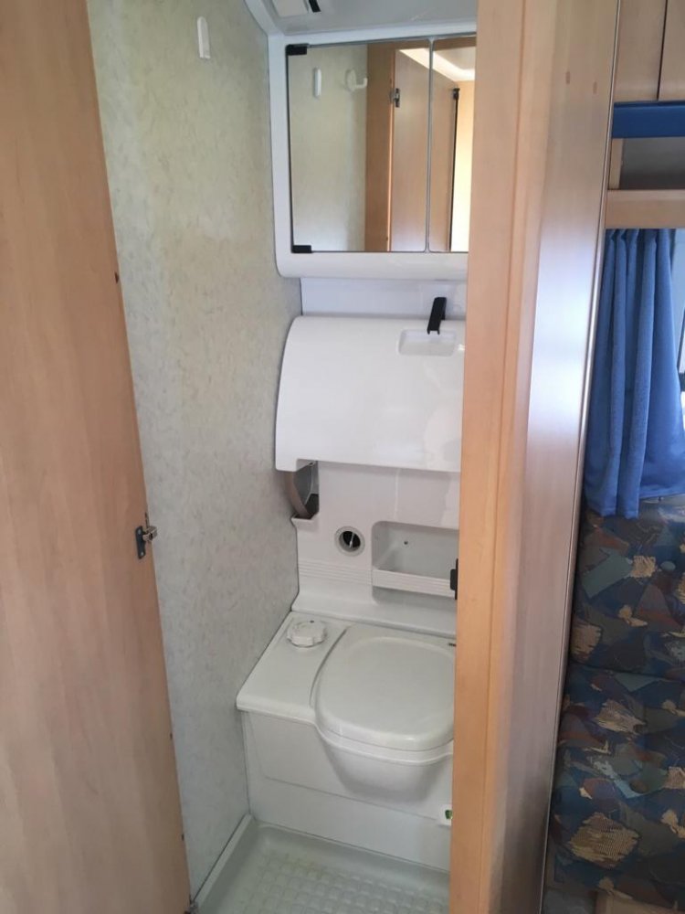

Buna ziua tuturor.
Am un Hobby 400 care are baie cu WC si chiuveta rabatabila,  fara dus si in care as vrea sa fac dus. Cum nu pot aplica momentan metoda lui @Burduja George as avea nevoie de un sfat in privinta planului pe care il am. As vrea momentan, sa izolez toate imbinarile cu silicon sanitar special pt baie si in dreptul usii sa pun o perdea de dus cu velcro sau cu niste magneti prezentati de un alt coleg pe forum. A doua modificare pe care vreau sa o fac este sa schimb bateria cu o baterie de la Exis care are si para de dus si sa o montez pe chiuveta mea rabatabila ( ideea unui alt coleg pe de forum )

Buna ziua. Va prezint DOAR parerea mea. Daca rulota nu are dus proiectat din fabricatie in acel locas nu merita investitia pe termen lung...vor fii neplaceri. Poate nici chiar tapetul nu este rezistent la apa. Chiar si la cele proiectate din fabricatie cu posibilitate de dus...dupa o vreme de la miscari pot apare inflirtatii la imbinari care duc la putrezirea podelei. Dar ma repet...este strict parerea mea. O zi buna si multa sanatate va doresc.
Doar cu perdea in fata usii nu merge!
Peretii perimetrali ai baii dumneavoastra sunt din lemn (cu ceva folie tip tapet), fara vreo hidroizolatie speciala.
Sunt doua tipuri de bai la rulote (dpdv al clasificarii la umiditate): cea tip cabina umeda (are peretii perimetrali din plastic si usa din plastic sau plina din lemn - caz in care au o perdea in fata usii) si baie fara cabina de dus, doar cu perdea perimetrala (peretii si usa sunt precum cei de la rulota dumneavoastra). Asadar va trebuie o sina circulara prinsa de tavan si perdea de dus.
Siliconul sanitar obisnuit nu se foloseste la rulota, indiferent de aplicatie.

Referitor la pereti : au doua gaurele mici prin care pot vedea compozitia lor ( probabil vechiul
proprietar a agatat ceva in baie ). Peretele este de lemn dar tapetul are ceva platic.....🤔

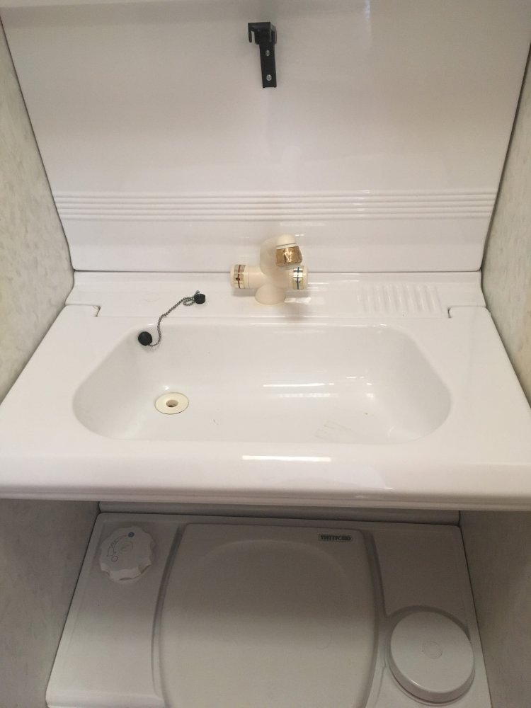

Am insa o alta intrebare : folosesc deocamdata chiuveta si am observat ca atunci cand o strang se prelinge destul de multa apa pe langa furtunul din stanga ( poza 2 din postarea initiala ). Stie cineva ce este in spatele mobilei, adica unde se scurge apa ? Ar trebui sa iau ceva masuri sa nu se mai scurga pe acolo?
Multumesc
In spate este gol, cateva fire si lemn neprotejat. Scurgerile accidentale trebuie evitate, iar defectiunea - daca exista - trebuie remediata.

Cel mai probabil ai colierul de la scurgerea chiuvetei nestrans, iar apa care se strange in mascarea chiuvetei, la rabatare, curge pe langa furtun.
Remediaza cat mai repede.
Liliana Burghelea
Multumesc de mesaj @Bogdan C.. Imi poti spune te rog si cum sa accesez colierul acela? Furtunul din poza e de scurgere sau de alimentare ?
Bogdan C.
daca-ti curge pe langa cel ce de vede in imagine, cand rabatezi chiuvete(daca bine am inteles) e colierul de sub chiuveta. Dai mascarea de sub chiuveta jos si il ve vedea.
