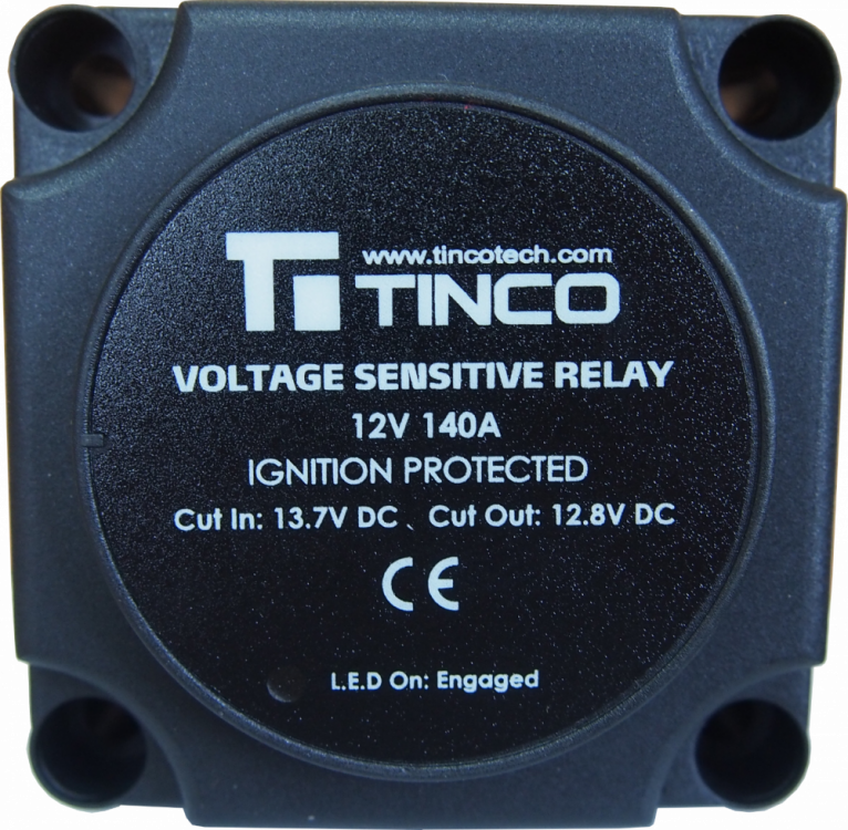

Pe auto-rulota am VSR-ul din poza atașată.
5e86f21211c2e_WhatsAppImage2020-04-03at11_16_34.thumb.jpeg.058c87ee3cdfb61f59ca13fc62903d8c.jpeg
In legătura cu acest dispozitiv am și eu câteva întrebări / nelămuriri.
Am descoperit la el doua moduri de lucru și anume:
Când motorul auto-rulotei este pornit și bateria mașinii trece de 12.8 V se cuplează dispozitivul.
1. Daca opresc motorul și dacă bateria secundara este sub 12.8 V (descărcata sau nu este soare) se decuplează VSR-ul.
2. Daca opresc motorul și cada bateria secundara este peste 12.8 V adică este soare și se încarcă de la panourile solare acest VSR nu se decuplează și teoretic încarcă și bateria mașinii. Zic teoretic pentru ca la măsurarea VSR-ului nu am gasit dioda de sens, dar încă nu am reușit sa verific cu un ampermetru dacă chiar se încarcă. Când se lasă seara și bateria secundara scade sub 12.8 V se decuplează VSR-ul.
De aici trag concluzie ca acest dispozitiv verifica la cuplare tensiunea de pe bateria mașinii și la decuplare tensiunea de pe amândouă bateriile.
Acum apar doua întrebări:
1. este corect modul lui de funcționare cum l-am descris eu?
2. pot face un montaj ca atunci când vreau eu sa se cupleze fie când merge motorul fie cand se încarcă bateriile de la soare? In acest fel pot avea încărcate toate bateriile de pe mașină, atât bateria auxiliara cât și bateria principala.
Mulțumesc multe de ajutor și sfaturi.
acum o oră, Popescu Ionut a scris:
Nu, nu este corect. VSR = voltage sensitive relay. Functionarea lui este determinata doar de tensiune de intrare, adica a bateriei masinii. Nu tine cont de tensiunea celei de a doua baterii.
Concret masoara tensiunea de intrare si, in momentul in care tensiunea a ajuns la 13.7V cupleaza prin releu a doua baterie. Cand tensiunea scade sub pragul de 12.8 decupleaza releul:
