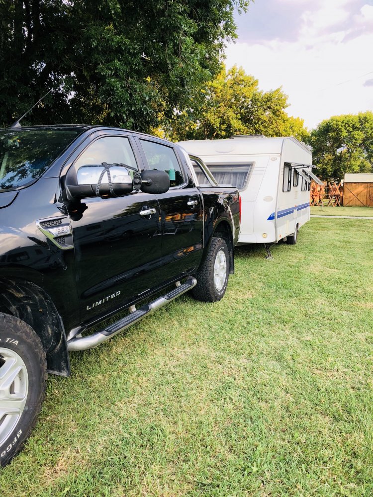

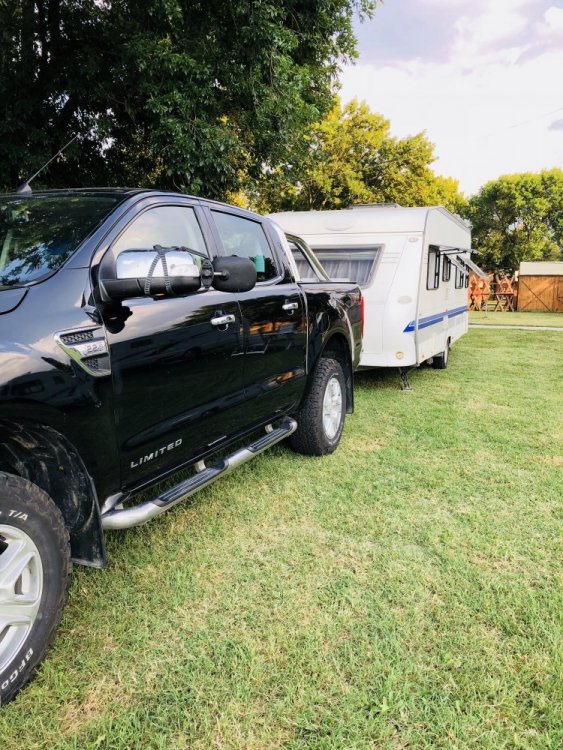

@Razvan Iulian mai intinde de curele, cu cate o treapta, pana se vor aseza mai strans. Acelasi model de oglinzi l-am folosit si eu pe o Laguna, cateva zeci de mii de km, fara nici o problema. la reclare sa te ajuti de ambele maini. intradevar va uneori vibrau, dar strict din fapril ca nu erau bine fixate.
Nu incercati modelul cu ventuza, deoarece, tot de la vamt si vibratii, roscati sa va smulga sticla de la oglinda masinii, care nu este prevazuta pentruasuporta acea presiune suplimentara.
Bafta si sa le folosesti cat mai mult!

@Razvan Iulian in tara nu sunt obligatorii prin lege, dar te ajuta foarte mult. Afara, in general sunt obligatorii.

O sa le port, asta era intentia atunci cand le-am cumparat dar am fost dezamagit sa vad cat de greu se monteaza pe oglinzile mele. Tu ai baza serioasa unde sa le prinzi, oglinda mea este jumatate din a ta si mai are si o forma rotunjita in toate planurile. Le-am montat de proba pe un opel astra H, stateau asa bine acolo de zici ca erau facute pentru el, .
