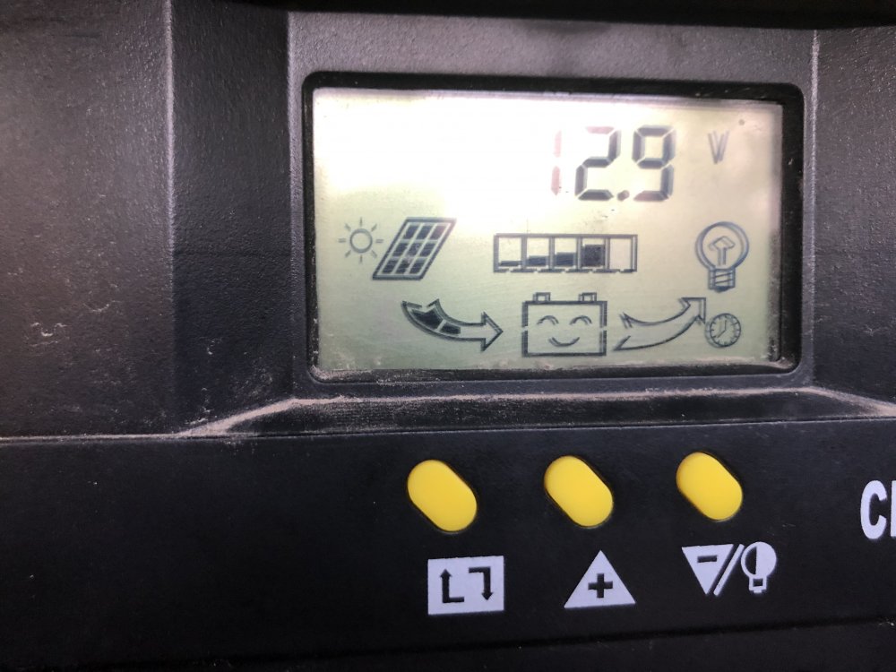

Va salut.
Problema mea este ca atunci cand panoul incarca bateria nu pot folosi niciun consumator, daca deconectez panoul functioneaza toti consumatorii din rulota. Ati intampinat aceasta problema? Sa fie de la controller? Multumesc
Salut @Bojoaga Theodor Consumatori sunt legati ín controler? Daca da trebuie setat controlerul ca sa alimenteze consumatori. Becul din afisaj trebuie sa fie activ. Atentie ! Daca ai si inverter cablurile de alimentare a inverterului trebuie legate la borna bateriei.
Bojoaga Theodor
Multumesc de raspuns. Consumatorii sunt legati la controller, am incercat sa setez controllerul sa alimenteze consumatorii, dar fara reusita.. mentionez ca a functionat, ai vreo idee cum sa il setez?
Nu cunosc setarile acestui controler. Poate alti colegi.

Dan Golaescu
Nu are cum să meargă pentru că ai setat programatorul orar și funcționează doar pe timpul nopții. Lucrez cu acest tip de regulator de vreo două-trei ani. Sub săgeata cu becul apare acel cesuleț. Apasă butonul din stânga până ajungi la pwr on și acolo setează zero.0740789932 și te ajut cu cea mai mare plăcere. O zi cat mai buna tuturor.

Bojoaga Theodor
Va multumesc pentru raspunsuri. O sa va contactez maine.
Bojoaga Theodor
Am rezolvat problema.Va multumesc mult!
Raul Radulescu
Pai detaliaza, sa invatam si noi.
Bojoaga Theodor
@Raul Radulescu
Cum a spus domnul @Dan Golaescu.. problema era din setarile controllerului .
Functia "Load ON" era setata la 23 si din acest motiv instalatia functiona doar noaptea sau in momentul in care panoul nu mai incarca bateria.
Am setat "LOAD ON" la 24 - timerul a disparut si instalatia functioneaza chiar si atunci cand panoul este conectat si incarca bateria.

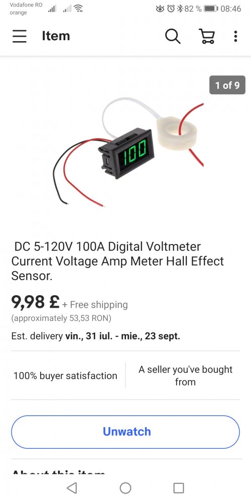

Nu este cazul de fata, regulatorul pe care-l foloseste @Bob Simona Liliana, nu are o astfel de iesire. Monitorizarea curentului de iesire/intrare cred ca o face BMV 700 (nu am timp sa studiez ce face exact acest monitor, dar daca are si o cupla de masurat curentul pe borna de minus, va avea si aceasta indicatie pe ecran).
Eu nu ma bazez intotdeauna pe ce-mi amintesc/stiu, ci caut informatia pentru a fi sigur. Daca la iesire scrie 15 A, atunci pot linistit sa leg consumatori de maxim 15 A. Cumulat sau... nu, daca nu sunt concomitent porniti! Am toate LED-urile din interior si din exterior, pompele de apa si cateva prize de 12 V si de 5 V legate la iesirea regulatorului. Daca pun si alimentatorul de laptop, toate insumate depasesc 15 A, dar nu vor fi niciodata concomitent pornite. Avantajul este ca pot intotdeauna sa vad daca am uitat vreun consumator pornit si sa pierd aiurea curent din bateria de acumulatori. Daca legi direct la bateria de acumulatori, nu vei avea aceasta informatie fara sa pui o cupla de masurare.
Vasile Oae
Rulota mea a venit cu baterie de la mama ei. Eu am pus panourile și regulatorul (mppt comandat din Anglia). Nu avea niciun rost sa modific toată instalația doar că sa îmi pun consumatorii pe ieșirea regulatorului.
Daca vrei sa pui acolo consumatorii doar pt a monitoriza consumul....nu știu ce să zic. Mai simpla mi s-ar părea varianta din poza.
