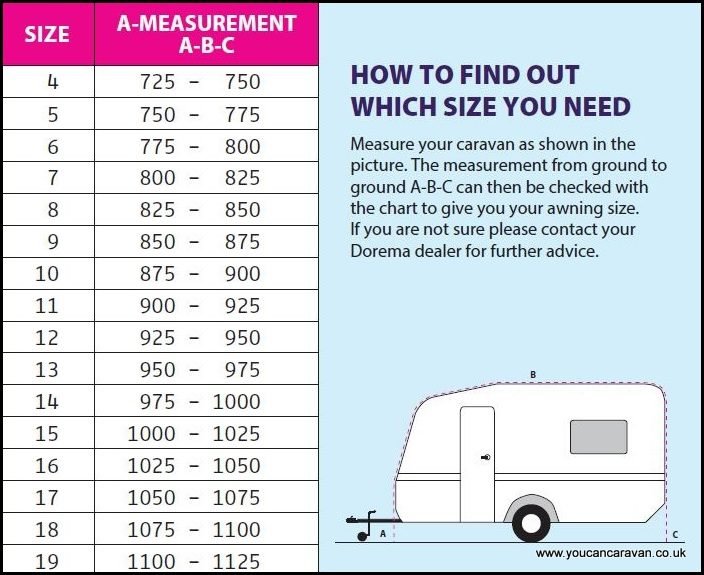

Salutare. Al meu cort care are cam 975cm pe sina la ploaie face burta...trebuie sa stau mereu sa dau apa jos...precizez ca  am si betele intermediare dar tot degeaba. Daca e cineva care ma poate ajuta cu vreun sfat as fi recunoscator. Multumesc

daca cortul are masura corespunzatoare si este intins bine nu va face burta. Masoara conform schitei alaturate si vezi daca ai cortul corespunzator.

se mai intampla , chiar daca cortul se potriveste bine ca dimensiuni si e intins ok, daca terenul e usor in panta iar cortul, orice i-ai face nu se "aseaza" perfect

O sa incerc sa ii mai fac niste ranforsari intre betele intermediare....poate asa nu se mai strange multa apa
