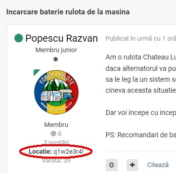

Salut mon chér , ...  (asa spunem noi !) :default_109:
Bateria aia (pe care nu o ai, inca!), dar intentionezi sa-ti cumperi, si nu una , ci doua...N-ai ce face cu ele ! ( Locatie: q1w2e3r4! -  e vreo alta galaxie !) Ma-ntreb ce faci cu masina aia p'acolo (BMW, parca ai zis ? Din 2008?) :default_big_grin:
Deci, pin-la urma , ai de gand sa-ti achizitionezi una sau doua baterii (de 100A , sau mai puternice?).
De ce-mi da cu virgula, acesta postare ? :default_doh:

Salut si tie! :D
De ce nu am ce face cu ele? Argumenteaza te rog
Cu masina trag rulota, altceva ce sa fac? Nu e 4x4 ca banuiesc ca acolo bati, dar unde ma duc eu merge perfect, adica mai mult pe strada si in campinguri. Pe unde nu ajunge ea nu cred ca am ce cauta eu (si nici voi :) )
Nu stiu de ce-ti da cu virgula ca am zis destul de clar ca intentionez sa cumpar 2 baterii pe care sa le leg la sistemul solar dar voi incepe cu una fara sistem solar.

Nu vad recomandarea de baterii iar locatia am schimbat-o ;)
