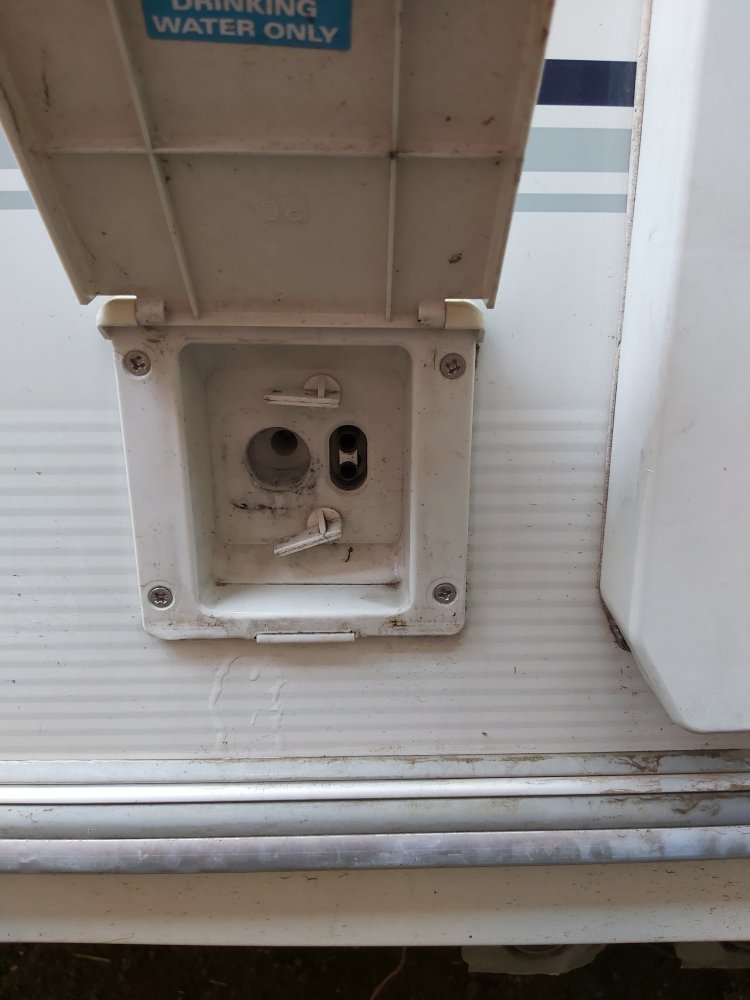

Florin Zob
Am un Swift Sprite cu mufa pentru cuplarea pompei de apa ca in imagine, ma gandesc ca atunci cand sunt in camping sa ma cuplez direct la sursa de apa printr-un furtun, am mai vazut rulote cuplate asa. Am doua intrebari.
1. Merge asa , sa folosesc presiunea din reteaua campingului in loc de pompa?
2. Daca da, aveti idee unde gasesc un stut care sa mearga pus aici? Oare il scuipa presiunea? Cum anume pot sa fac altfel? Poate sunt intre voi care au facut o adaptare in genul asta.
Multumesc.

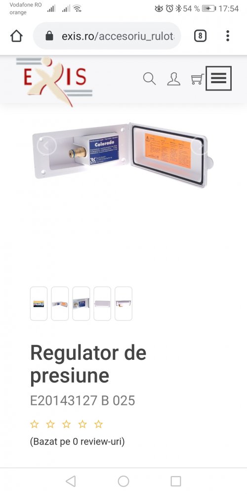

Îți adaug și niste poze..
Prima e varianta cu regulator de la Exis sau Motorhome.

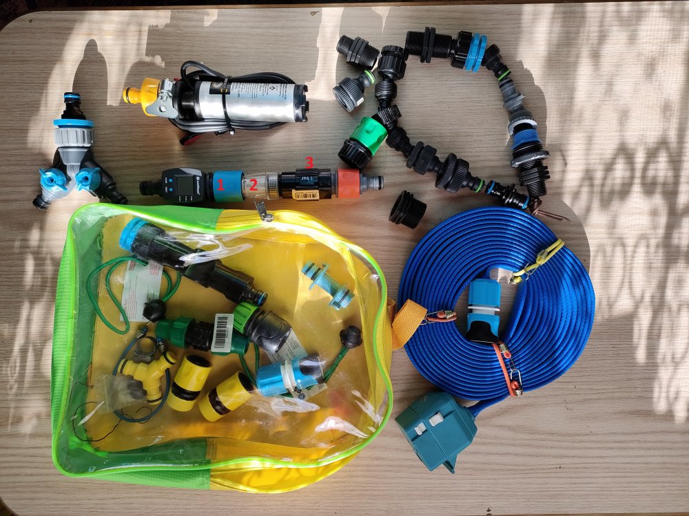

Mi-am luat un ghiozdan cu o parte transparentă, ca să văd ușor ce obiecte am înăuntru.
Eu cam așa m-am dotat pentru sistemul de apă la rulotă. Atașez mai jos o fotografie.
Toate de la Leroy sunt cumpărate:
1 - apometru electronic 84 de lei
2 - filtru de apă 23 de lei
3 - regulator de presiune 15 lei
Sper că vor fi utile toate aceste idei.
O duminică frumoasă!

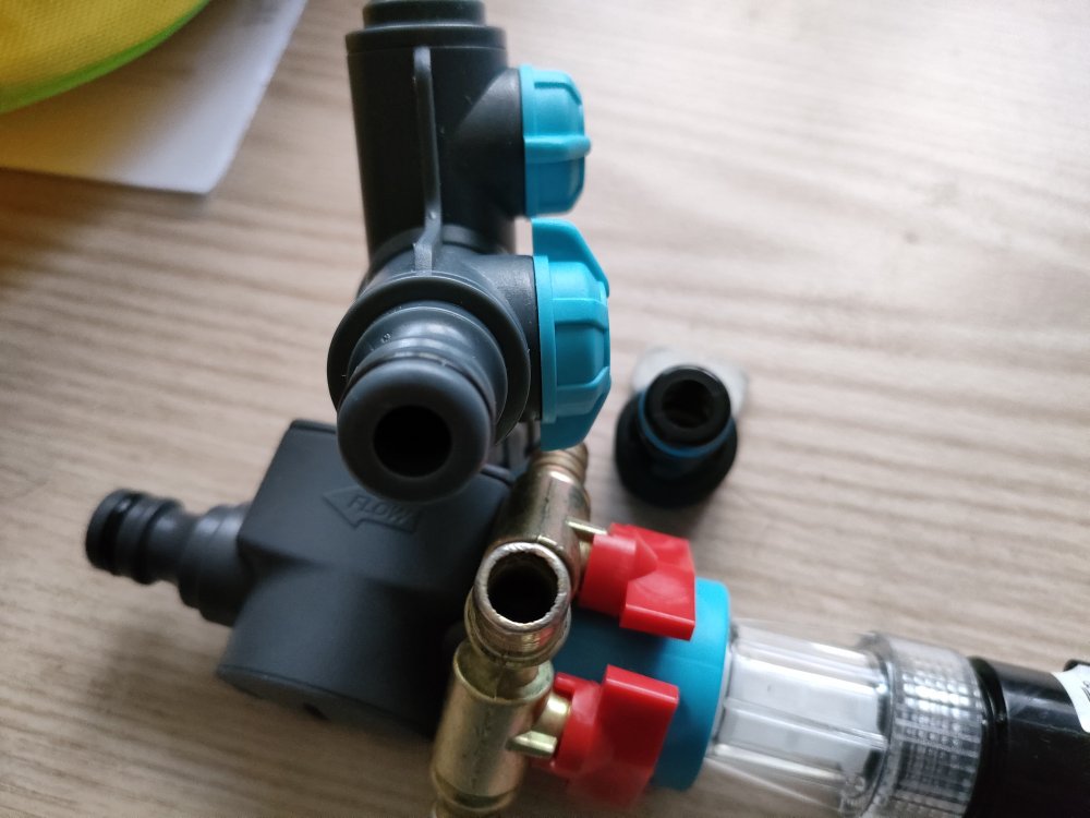

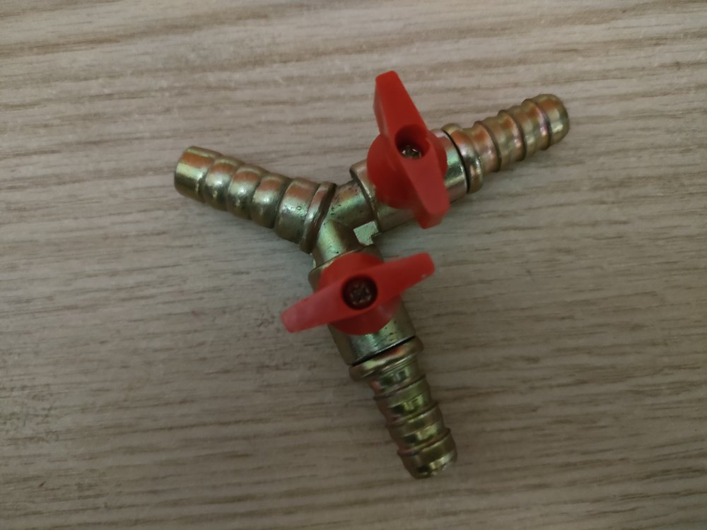

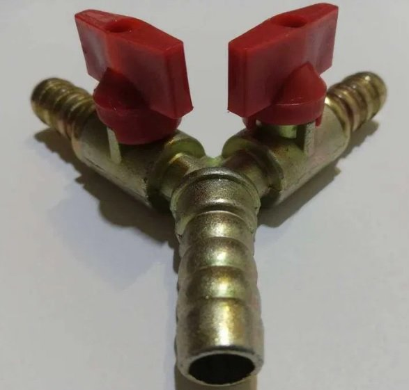

Mai mult decât trebuie . Ai toate tipurile de conexiuni posibile. Eu cred că trebuie să ai cel puțin următoarele:
Y cu robineti pe fiecare ieșire
Y simplu
Conector furtun simplu
Conector furtun cu stop
Adaptor 1-3/4-1/2
Racord legătură furtun 1-2 și 3/4 și reductie
Stut sau pistol de udat
Eu le prefer pe cele de bronz. Sunt de mai buna calitate și rezista in timp.

Frumoasă provocare am primit de la voi. Super! Minge ridicată la fileu pentru mine. Mulțumesc!
  La 2/13/2022 la 13:45, Ursu Florin a scris:
Munca multă și bani investiți.
Rezervorul l-am luat foarte convenabil, manopera am făcut-o chiar eu. Nu m-a costat nimic. Doar câteva piese și câteva gânduri, noapte de noapte, cum aș putea face ca toată treaba să iasă cât mai bine. Să fie perfectă!
@Ursu Florin se poate să ai dreptate 100 %, nu zic: Nu.
Dar ceea ce am cumpărat, am văzut în multe tutoriale ale nemților.
Haide să gândim puțin împreună.
Dacă am rezervor cu apă în rulotă, este foarte important să știu cu exactitate câtă apă pun în rezervor, altfel risc să supraîncarc instalația. Cred că ești tu și @Costin Lipan de acord cu mine.
Dacă ați urmărit tutorialul meu și ați pus pe traduceri, cu siguranță ați putut înțelege avantajele unui apometru. Apometrul este deja cuplat cu celelalte piese. Nu lucrez deloc în plus pentru a-l monta. Toate piesele le-am pus într-un ghiozdan cu o față transparentă, văd imediat ce am nevoie.
Ghiozdanul va sta în rulotă, direct lângă ușa de vizitare și voi avea acces facil și rapid la el.
Marea finețe este că voi ști exact câtă apă consum la fiecare ieșire (fie on, fie off camping). Mi se pare un lucru extraordinar!
Să nu-mi spuneți că un filtru de apă nu este binevenit! :salutare!:
Cu toții știm cât costă o pompă nouă sau chiar o baterie de rulotă...

@Florian Bucur nu am avut timp să îl montez. Când voi monta robinetul cel nou, voi pune și alte poze cu locul exact al rezervorului și cu covorașul de dedesubt, cu folia de polietilenă pe care am așternut-o sub el.
Am omis aceste detalii în toamnă. Mă grăbeam, se lăsa frigul, venea iarna. Toate aceste lucruri le voi posta - sper - în maxim două săptămâni. Nu cred că am timp mai devreme să mă ocup de rulotă. A început campania de primăvară.
În altă ordine de idei, dar tot legat de acest subiect. Cu reductorul original de presiune al rulotei la 1, 5 bari și cu un reductor de presiune la un bar suplimentar (pe care îl voi folosi opțional), voi avea oare suficientă presiune și debit suficient? Întreb și eu pentru că am o mare nelămurire până când fac proba pe viu, la ambele variante.
De unde a apărut această nelămurire? Tocmai de la "Y" - ul acesta cu doi robineți. Diametrul de la furtun și de la toți conectorii de 1/2 sau 3/4 pe care îi am și îi folosesc este mult mai mare decât diametrul noului robinet.
Spre exemplificare, atașez poză.
M-aș bucura tare mult de un răspuns al unui specialist în domeniu.
