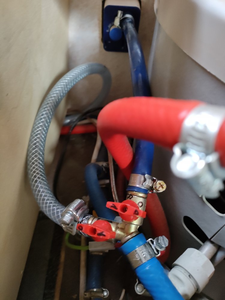

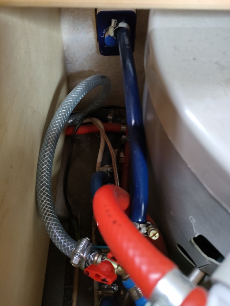

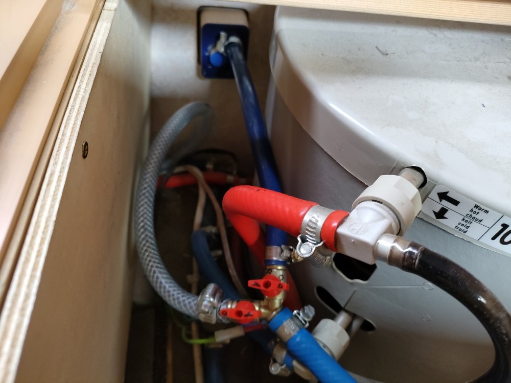

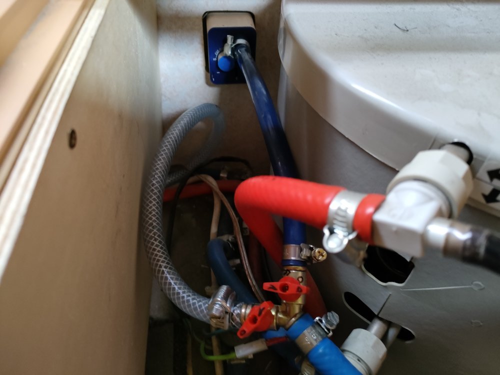

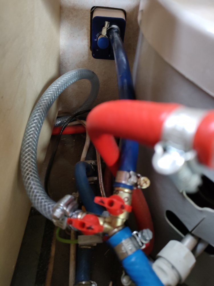

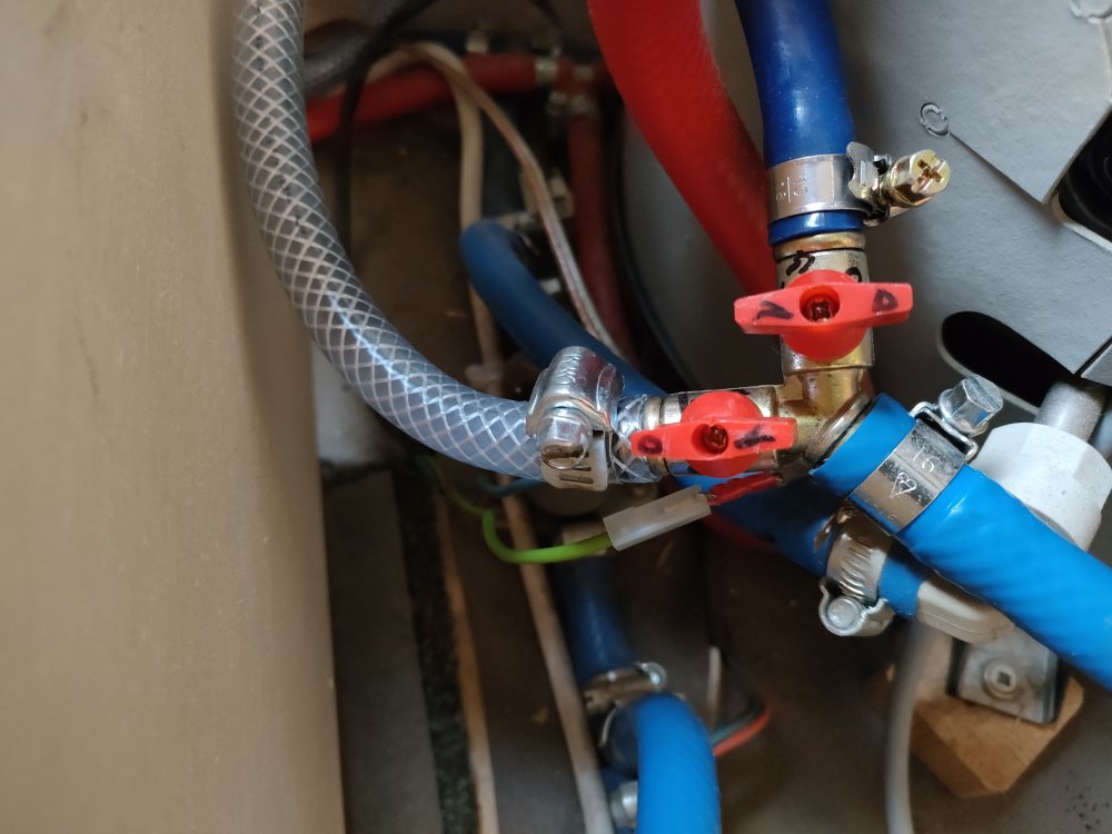

Am montat ieri dublu robinetul.
Sper să fie totul în regulă.
Dacă nu îmi place presiunea, voi pune un robinet din plastic tip Gardena.
Atașez poze.

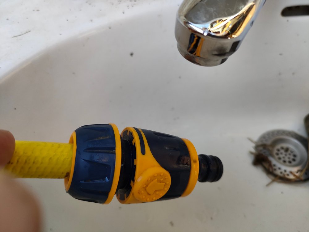

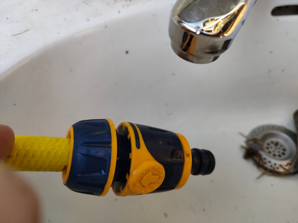

Am cumpărat anul trecut un duș simplu, de grădină, de la Lidl, pentru acasă și mai ales la rulotă. Voi atașa și poze.
Foarte, foarte rar folosesc la rulotă și un astfel de duș, doar dacă este cald afară. Am și cort pentru duș, celebrul cort de la Decathlon.
Nu sunt off topic. Întrebarea/ situația/ provocarea rămâne valabilă și la rulotă.
Acasă am o situație asemănătoare: am început să montez afară o chiuvetă mai veche de la baia din casă. Încă nu am terminat montajul. Am panou solar în apropiere de chiuvetă și m-am gândit să improvizez un mic duș de grădină, cu același duș de la Lidl. Miza cea mare este să am la duș și apă caldă și apă rece de la bateria normală de chiuvetă, fie din baia rulotei, fie de la chiuveta de acasă. Este același lucru. Știți cumva dacă există vreo formă de conexiune între un furtun de 1/2 și pipa de la baterie?
Daca pipa de la bateria sanitara din rulota si cea de acasa au acelasi pas si diametru la filet (interior sau xterior), iti trebuie doar un adaptor (eventual tip Gardena, pentru a cupla rapid). Daca nu, cate unul separat pentru fiecare chiuveta.
La una din bateriile casnice s-a potrivit un adaptor pentru Gardena cu filet interior.

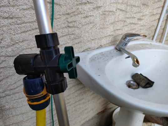

Florin Smolnicki
@NRLaurentiu
@Ionita Mihai
Mulțumesc pentru lămuriri!
S-a rezolvat. Am luat două bucăți de la Dedeman, produs de Gardena, adaptorul recomandat mai sus.
A costat aproape 50 de lei/ bucata. Se potrivesc perfect, atât acasă, cât și la rulotă!
Un adaptor îl folosesc la chiuveta de afară, lângă casă și unul la rulotă. Am și cort de duș exterior, la rulotă.
