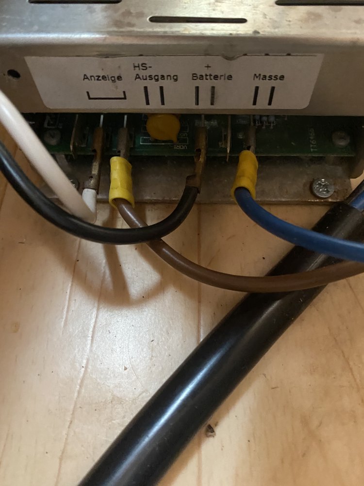

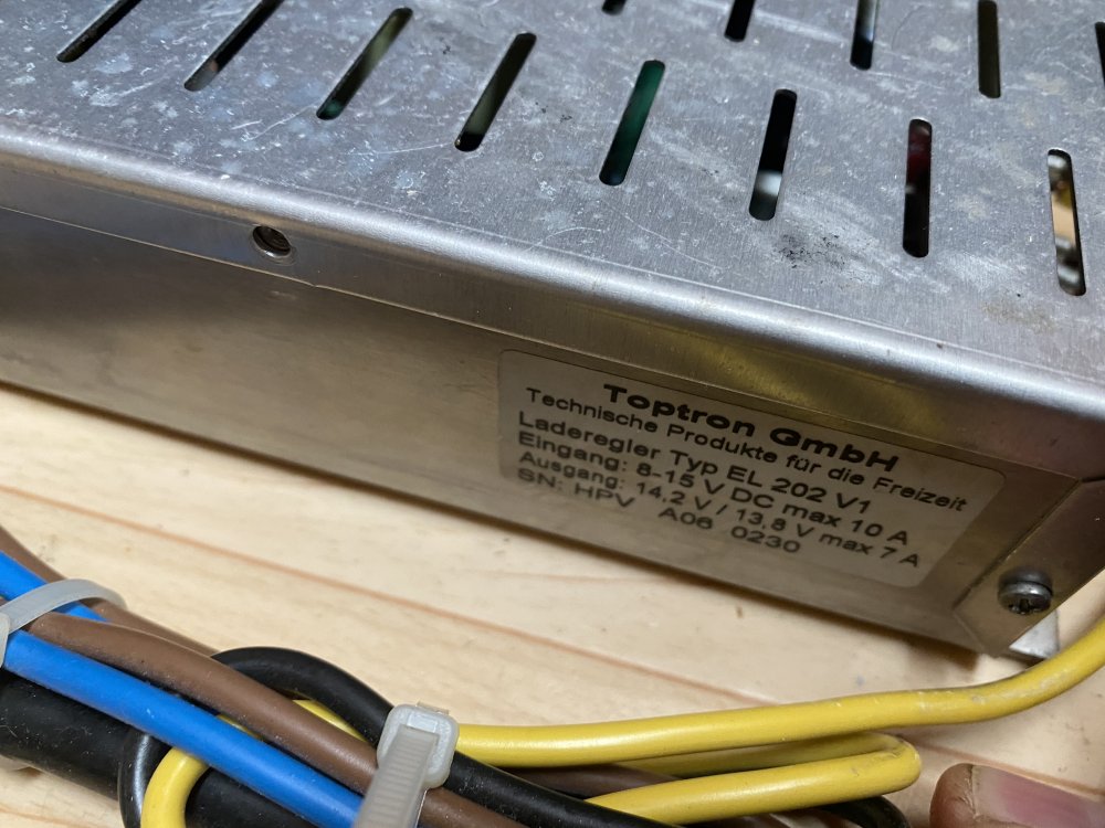

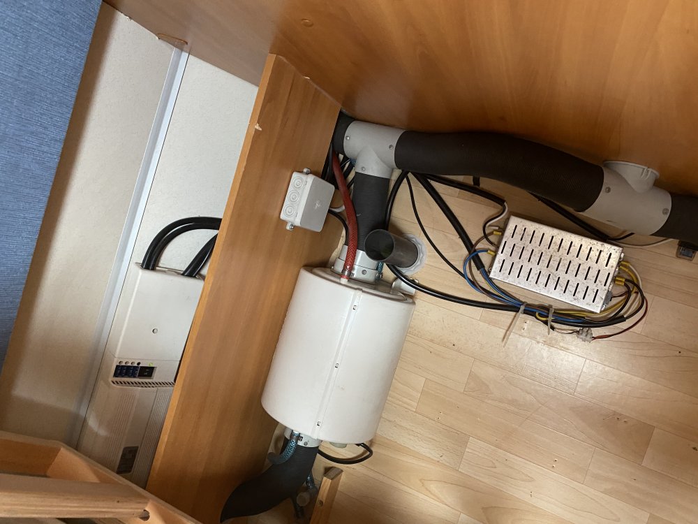

Buna ziua. Am achizitionat foarte recent un Hobby 500 din 2006 . In mare am cam inteles ce fac toate instalatiile din ea mai putin cutia asta argintie care cred ca are legatura cu incarcarea. Rulota este echipata cu panou solar, dar bateria nu se poate incarca la 220. Daca pun un redresor in paralel cu sistemul solar risc ceva? Ar trebui decuplat?
va atasez niste poze si cu cutiuta argintie.
Măsoară puțin tensiunea la ieșirea din "cutia asta argintie" din ce vad pe eticheta, pare că trebuie să și încarce bateria.

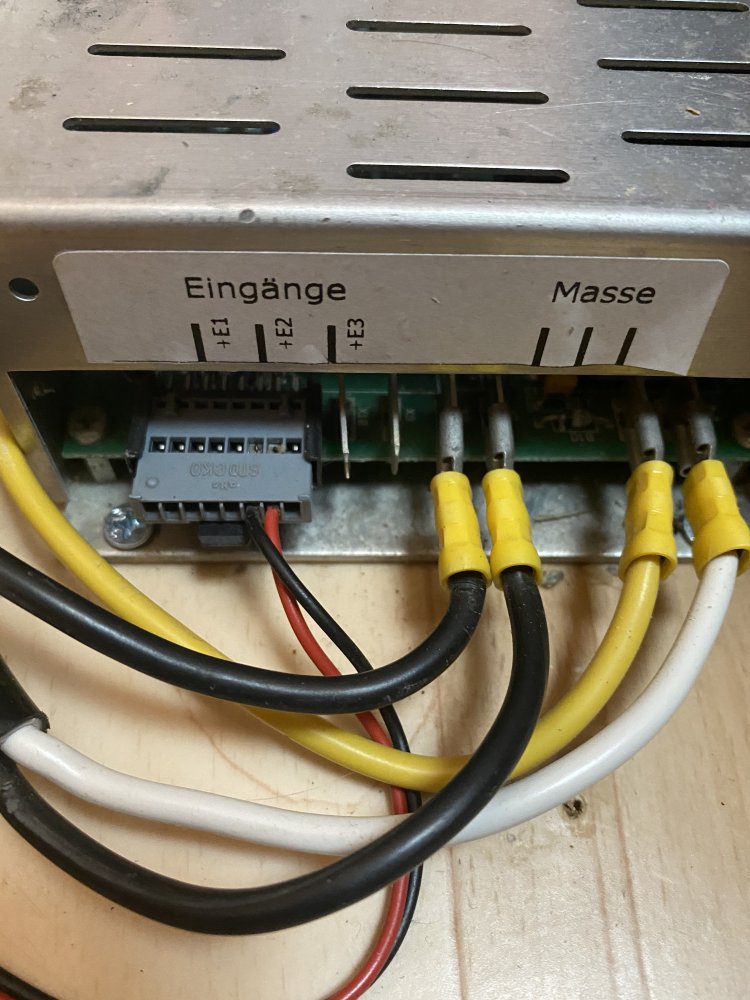

Pai asta e ce ma roade, cand e la 220 pe firele alea din spate nu iese nimic.
A. Daniel
Scuze, ma bag si eu in seama. "Cutiuta" este un regulator DC/DC. O sa sune ciudat dar nu cumva capacul cutiutei este gresit pus? Anzeige inseamna afisaj iar cele 2 fire subtiri rosu/negru ar putea sa fie conectate la un voltmetru. Pozitionarea pinilor de pe placa electronica si indicatiile tiparite pe capac ar avea mai mult sens daca acesta s-ar inversa. Se pot posta ceva poze in plus cu aparatura electrica din rulota (adica sigurante, relee etc) poate reusim sa intelegem mai mult?
