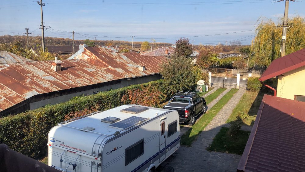

Gabriel I
As sugera sa faci distanta intre marginile exterioare ale aleii de beton de cel putin 2, 5 m pt o rulota de 2, 3m latime.
Eu le aveam deja turnate, si a trebuit sa aduc , cat de cat la nivel cu pamant compactat pe care am pus gazon ca sa fie cat de cat la nivel.
Ale mele au 2, 1 intre marginile exterioare dar, o roata iese pe iarba.
