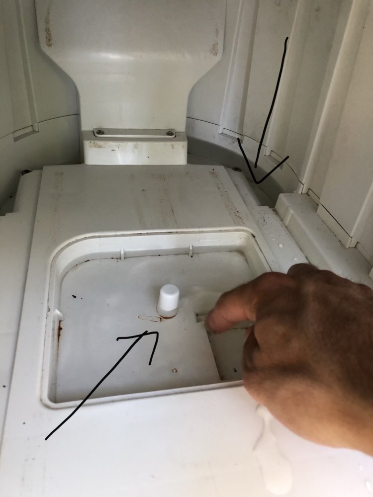

Salut,
Azi am ajuns la rulota. Când am scos WC ul sa îl pregătesc am observat cam 0.5l apa adunata sub el (am Atașat poza). La fel am observat și data trecută făcând aceeași operatiune. Înainte sa plec de la rulota, când am golit WC ul, nu era pic de apa sub el. Ma întreb de unde s a colectat aceasta apa (foarte curată) și dacă e normal.
Multumesc,
George
Salut,
Pentru inceput verifica usa de vizitare, s-ar putea sa fie apa de ploaie infiltrata.
George Popovici
Salut @Gabriel Schuster,
Cred ca de acolo e dar trebuie sa verific la urmatoarea ploaie :). Mi-am dat seama ca trebuie sa apas mai bine usita in coltul dreapta sus sa faca 'clanc' pentru a se inchide complet.

Poti verifica cu un furtun, daca este la dispozitie.
George Popovici
Cel putin dupa ploaia de ieri, care a fost destul de semnificativa cantitativ, nu e niciun strop de apa. Ceea ce inseamna ca apa a patruns pe la usita de vizitare pe care eu nu o inchideam cum trebuie. Sper sa nu se fi infiltrat apa pe undeva pe dedesubt pe acolo :(.
