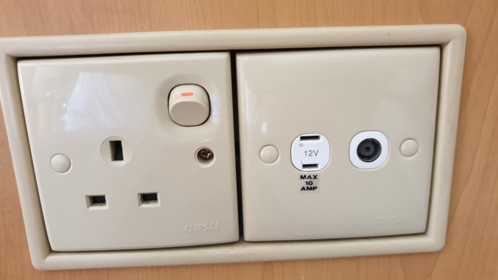

Aveți idee dacă găsesc pe la noi ștecher pentru priză de 12V ca cea din imagine?

Mai bine il inlocuiesti cu priza obisnuita de 12 V. Chiar daca gasesti stecher, va trebui sa schimbi la toate echipamentele (si nu cred ca vrei asta!) sau sa faci un adaptor de la lamelele alea la priza normala, si iar nu cred ca vrei sa stai cu ceva atarnat acolo!
Cumperi o priza normala de 12 V (dintr-aceea care se monteaza intr-o gaura rotunda), scoti masca din plastic de pe perete, o fixezi ferm intr-o scandura, dai o gaura in centrul geometric al decupajului patrat,  incalzesti plasticul din zona, dar si carota cu foehnul, faci o gaura rotunda in locul aceleia patrate si asta e tot!
PS: sper ca in spatele mastii socul prizei de 12 V cu lamele sa nu faca corp comun cu soclul prizei TV. Se complica lucrurile, dar poti face o adaptare in spate pentru a acomoda si o priza TV separata.
PPS: cred ca se gaseste ansamblu format din priza 12 V normala cu priza TV, insa nu stiu daca nimeresti culoarea... :) Asta ar fi varianta cea mai usoara.
Cumperi o priza normala, scoti masca din plastic, o fixezi intr-o scandura, dai o gaura in centrul geometric al decupajului patrat,  incalzesti plasticul din zona, dar si carota cu foehnul, faci o gaura rotunda in locul aceleia patrate si asta e tot!

De modificat nu ar fi o problemă, pe mine mă interesa dacă găsesc ștecher...
Adaptor gasesti aici.
Pe acelasi site gasesti si stecher, insa nu il au in stoc si nu cred ca-l vor mai avea vreodata.
Aceeasi o am si eu, dar de la Exis, cred ca a fost la un pret derizoriu. Acum vad ca nu mai e deloc.
Daca schimbi, cauta sa schimbi si priza de 230 V, adica ia sistemul de masca cu doua locasuri.
PS: adica o combinatie dintre astea si ce ai gasit la pieserulote.

Acela este pentru 230 V, model britanic, nu 12 V.

O fi ; dar mie imi intra in priza din dreapta din imagine perfect si  functioneaza :)

Mulțumesc @Sionut dar, exact cum a spus și @NRLaurentiu , ce ai recomandat tu este un adaptor, de 110/230 nu de 12V.
Dacă te uiți atent vei observa că fantele prizei nu sunt egale, tocmai pentru a nu avea surprize în a respecta polaritatea.

 E ceva asemanator, numai ca nu e adaptor . Nu am avut rabdare sa ma uit, am vazut ca prima parte seamana cu ce mi-am luat eu. Deci, are acele 2 lamele in fata si in spate am venit cu fire (lipite in interior pe lamele)
