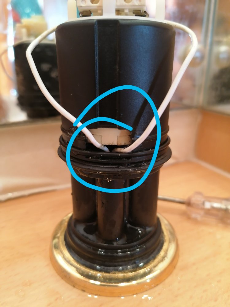

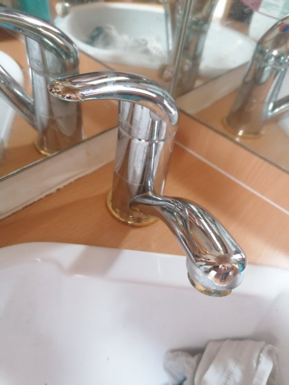

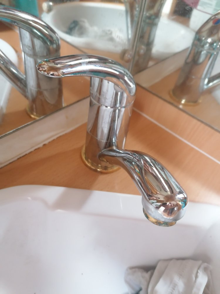

Bună ziua dragi rulotisti!
După lungi căutări am reușit sa achiziționam și noi o rulota Compass Rallye 530 din 2001, frumoasa, dar ca orice lucru frumos îți dă bătaie de cap.
Bateria de la chiuveta din baie e o adevărată fântână arteziana;am desfăcut-o dar sunt depășit de situație.
O sa atașez o poza și poate ma puteți ajuta cu ceva sfaturi.
Va mulțumesc!
Trebuia mai din ansamblu prima poza. Ceea ce este alb, este o sarma? Sus, din cate imi dau seama din prima poza, sunt doi conectori electrici?
PS: ar trebui sa scoti de tot bateria si sa desfaci cartusul din interior, sa vezi daca este cu pastila ceramica sau din plastic si sa o inlocuiesti.
Inainte de operatia asta, pentru ca nu ai precizat, spune-ne cand incepe arteziana sa functioneze: cand dai drumul la bucatarie? Sau doar cand ii dai drumul ei?
PPS: s-ar putea sa fie sarita garnitura (o-ring-ul) care atinge firele in poza, adica este mai sus fata de santul in care trebuie sa stea. Poate a iesit de la demontare si nu ea a fost de vina, asa ca vezi ce se intampla daca o pui la loc si montezi cu atentie. Mai face arteziana?
