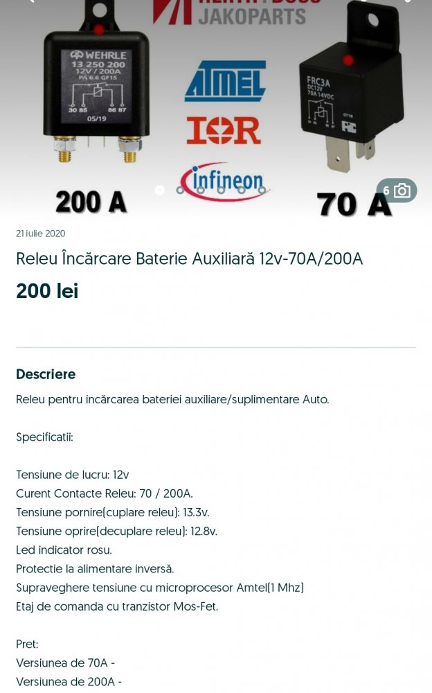

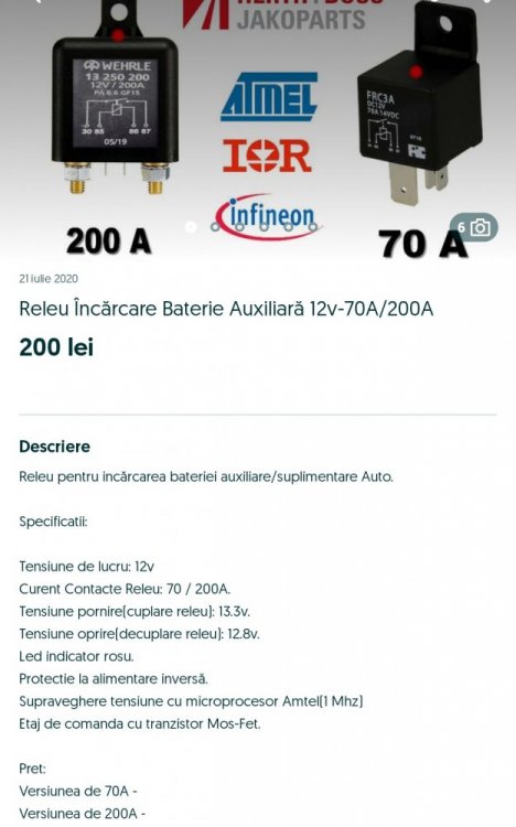

Mai vin cu o întrebare, aș vrea să pot încărca bateria auxiliară de la alternator in timpul mersului. Este bună piesa asta?
La bateria de acumulatori GEL tensiunea la etapa de acumulare ajunge si la circa 14, 6-14, 8 V. In timpul mersului, alternatorul produce constant energie electrica sau nu, in functie de masina (mai noua sau mai veche ca tehnologie).
Acesta este doar un releu simplu, fara management al incarcarii bateriei de acumulatori tip GEL/AGM/etc. De asemenea, daca in viitor vrei sa montezi o baterie de acumulatori tip LiFePo, trebuie sa limiteze curentul de incarcare de la alternator, altfel il arde (pe acesta din urma). Inca ceva, daca bateria de acumulatori din rulota/van este deja incarcata, acest releu nu stie acest lucru si o va supraincarca.
Asa ca eu iti recomand sa cauti ceva cu management, acest releu este scump pentru ceea ce stie sa faca si poate fi inlocuit foarte simplu de un releu obisnuit comandat de prezenta tensiunii pe firul de contact. Adica tocmai de pinul 10 de la priza cu 13 pini (daca ai rulota).
Bateria de acumulatori este destul de scumpa si necesita un management specific de incarcare, asa ca eu am optat pentru a nu o incarca in timpul mersului de la masina, ci doar prin sistemul solar in camping sau printr-un alimentator tip LIDL cand sunt acasa.

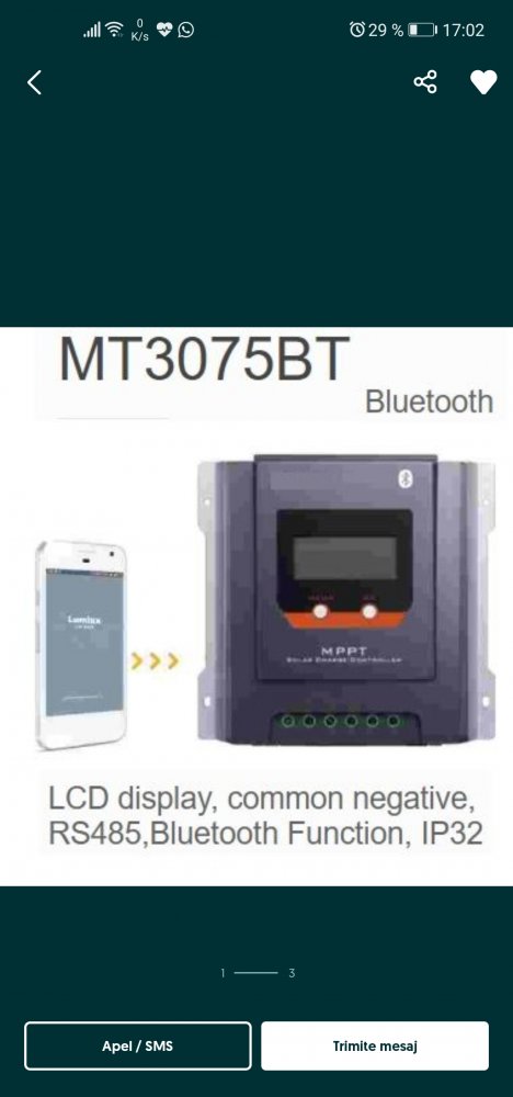

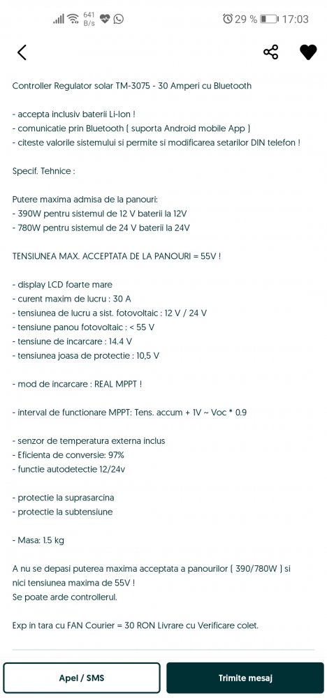

La mppt mă gândeam și eu. Am găsit un model le olx care are și conexiune Bluetooth. Pare bun, dar poate nu este mppt real?
Silviu Stan
Mă voi duce la magazin. Pe.site găsesc doar mâncare haine flori.... Mulțumesc.
Sebastian Alexandru
  La 8/6/2020 la 14:04, Silviu Stan a scris:
Este, tensiune intrare panou <55 V. Ai grija si intotdeauna conecteaza intai bateria si apoi panoul.
