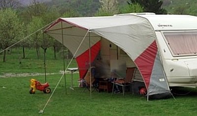

Florin Zob
Vreau sa imi cumpar un umbrar, marchiza, veranda... sau cum ii zice :)
Ca in imagine vreau sa fie.

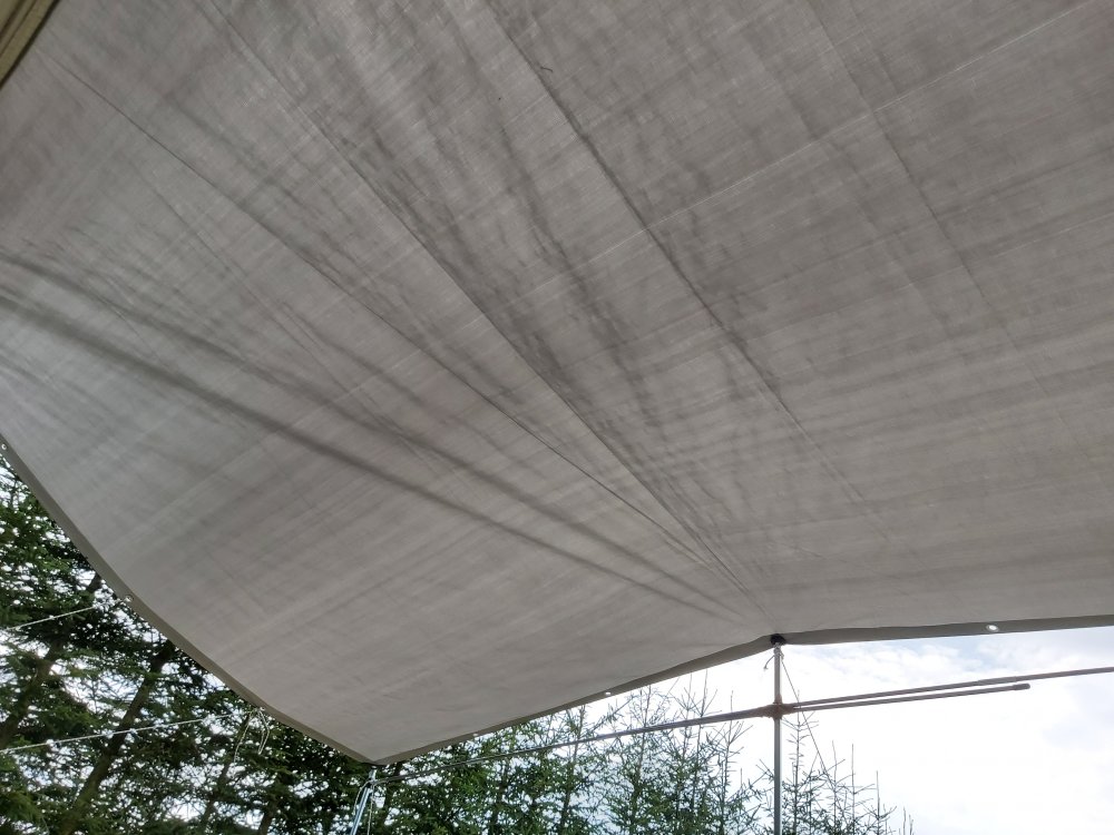

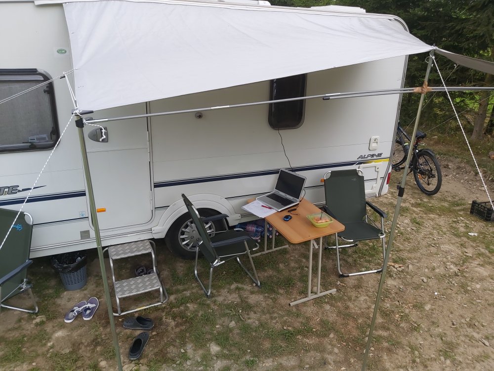

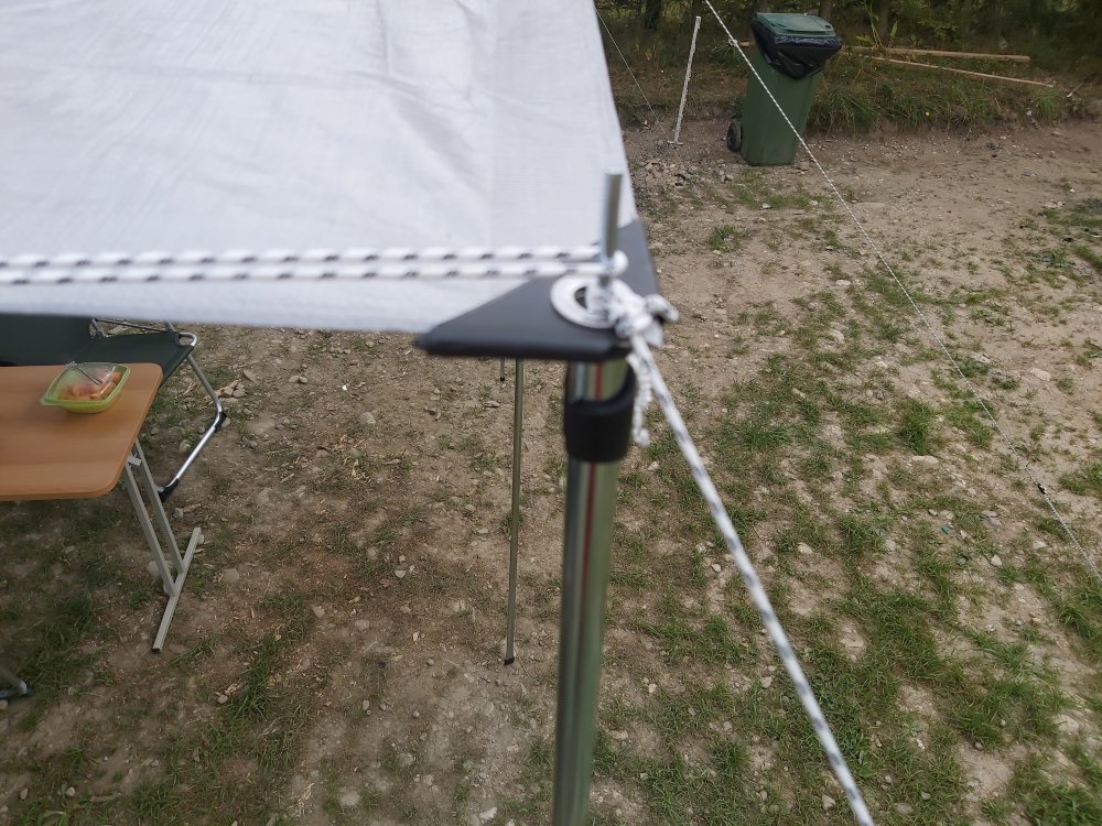

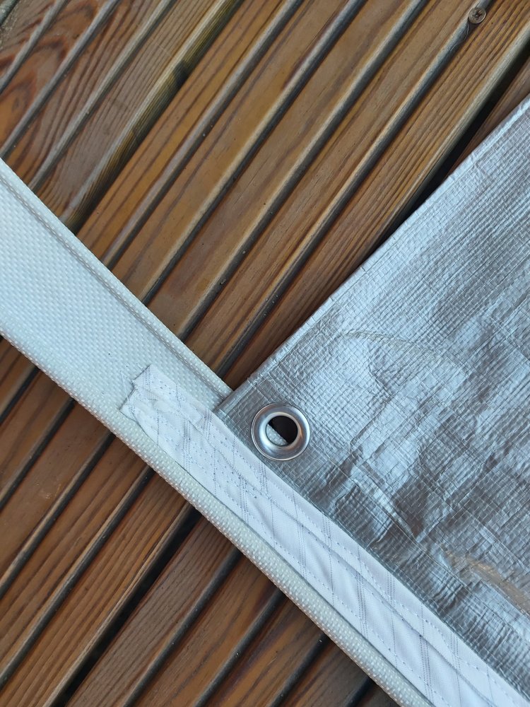

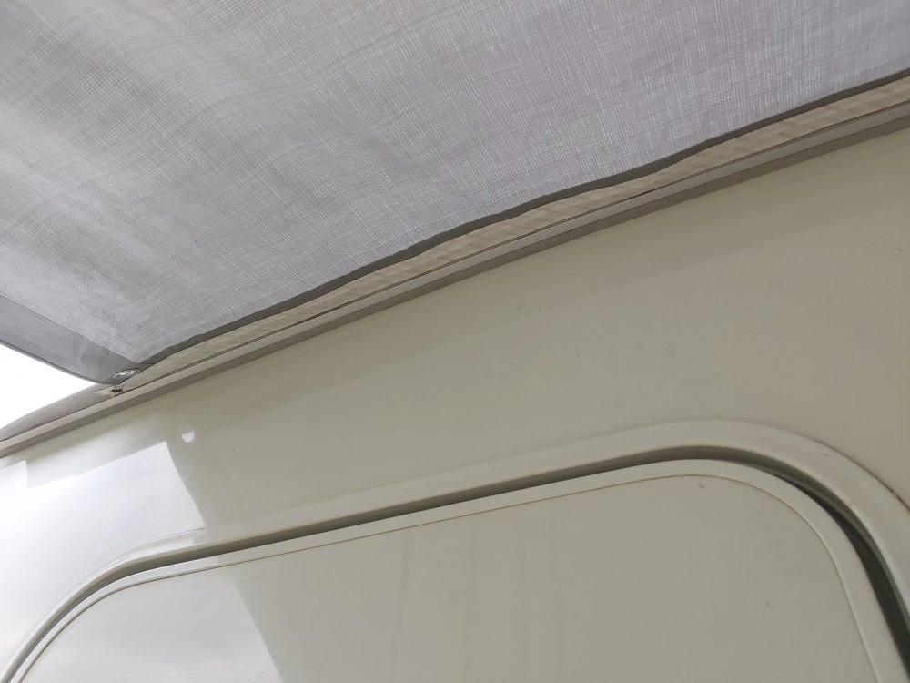

Florin Zob
Salutare.
Da, mi-am confectionat umbrarul. Aveam impresia ca am postat deja, dar cred ca i-am aratat doar lui @NRLaurentiu , scuze.
Prelata am luat-o de la : https://iron.ro/magazin/prelata-impermeabila-150gr-mp-groasa/ un tip foarte fain si serios, materialul este foarte bun, gaurile cu inele foarte bine facute si solide. Evident impermeabila. Dar eu am cautat o alta caracteristica importanta, opacitatea, am luat-o mai mult pentru soare. Materialul cumparat indeplineste cu succes aceasta cerinta. Picioarele sunt din Decathlon https://www.decathlon.ro/set-2-bete-cort-camping--id_8358159.html , tot de la ei am luat si niste coarda si ancore pt fixare. Snurul l-am luat de la motorhome. Din fericire cusatura snurului pe prelata am rezolvat-o on house..., am folosit un material de intarire dupa cum se vede in imagine. O mentiune, prelata are 4x3m, dar am folosit doar jumatate din ea, am taiat-o pe din doua ca sa beneficiez odata de gaurile deja avute si pe care le am pe tot perimetrul exterior si mai ales, la jumatate are o suprafata dublata ca grosime, acolo facand eu cusatura, sporind astfel rezistenta. Evident ca totul a iesit muuult mai ieftin decat varianta "de firma".
Imaginile sunt mai de ajutor. Daca aveti intrebari...
