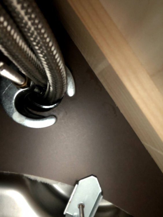

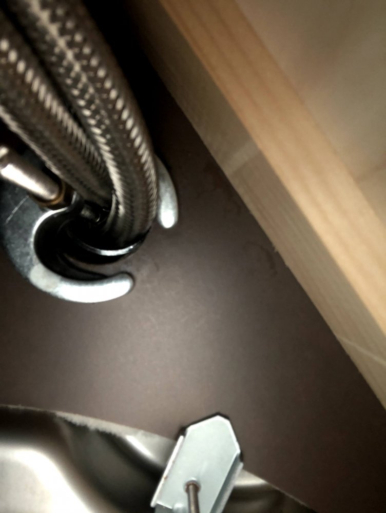

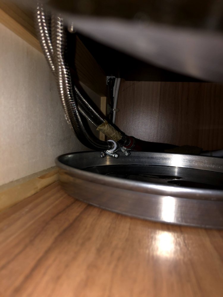

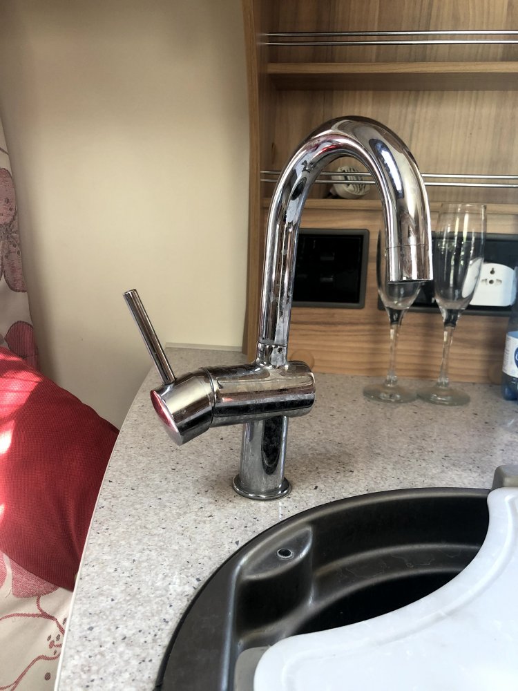

George Popovici 37 Semnalează Publicat 2 Septembrie, 2020 Salut, De cand am cumparat rulota, am observat ca pompa de apa porneste pentru 1 secunda aproximativ si apoi se opreste la intervale de 10 minute poate, fara sa folosesc insa apa la bucatarie sau la baie. Am citit un pic pe internet si am vazut ca una din cauze poate fi pierderea presiunii datorata unei pierderi de apa pe undeva. Din intamplare, ieri, uitandu-ma exact sub chiveta, intr-un spatiu nu atat de usor accesibil, am observa foarte multa umezeala, chiar apa baltind pe placajul de lemn de sub chiuveta. Dupa ce am sters toata apa, am observa ca se prelinge apa pe racordul de apa rece de la baterie. Am verificat cu mana spre baterie si pare ca apa vine pe racord de la imbinarea cu bateria. Am atasat si o poza - temporar am pus o tavita acolo sa colecteze apa cand folosesc pompa. Cand nu folosesc apa, opresc pompa. Ce ma gandesc sa fac acum este sa incerc sa demontez bateria si sa inspectez conectarea acelor racorduri la baterie, poate nu sunt bine stranse, poate e bateria defecta .... Cred insa ca imi va fi foarte greu in acel spatiu daca nu imposibil si cel mai probabil ar trebui sa dau chiuveta jos pentru a demonta usor bateria insa mi-e cam frica sa nu stric ceva. Voi ce ma sfatuiti? Ma gandeam sa cumpar si niste robineti sa ii pun acolo sub chiueveta sa pot opri apa doar la bucatarie in astfel de cazuri. Stiti cumva de ce tip de robinet as avea nevoie? Merci, George Distribuie această postare Link către postare Distribuie pe alte siteuri
NRLaurentiu 1.986 Semnalează Publicat 2 Septembrie, 2020 Din ce vad eu acolo, este o tiganie... Te sfatuiesc sa desfaci acele racorduri, sa fotografiezi prinderea bateriei pentru a vedea ce ai de desfacut si apoi, incet, cu mana si eventual o cheie (desi nu cred, poate doar daca nu mai este bateria originala - si tind sa cred ca nu mai este) sa desfaci si sa extragi mățăraia pe sus. Nu te sfatuiesc sa te apuci sa desfaci chiuveta, decat daca este separata de aragaz. Inlocuiesti tot ce trebuie (in special acele armaturi) si rezolvi problema. Sistemul presurizat produce astfel de neplaceri si trebuie sa fii atent la mormaielile pompei - pentru ca sigur curge apa pe undeva! 1 Distribuie această postare Link către postare Distribuie pe alte siteuri
George Popovici 37 Semnalează Publicat 2 Septembrie, 2020 Da, vin 2 furtunase de apa rece si calda de la pompa si boiler, in care apoi sunt prinse cu colier cele 2 racorduri cu invelitoare metalica, apoi racordurile se duc in baterie. Bateria e prinsa printr-un surub cu piulita care o fixeaza de blat-ul in care este prinsa si chiuveta. Chiuveta este separata de aragaz. O sa incerc sa desfac incet piulita bateriei, sa scot bateria cu racordurile si sa vad ce-i acolo. Cand spui tiganie, care ar trebui sa fie opusul? Ce piese ar trebui sa fie acolo sa fie o lucrare curata ? Merci, George Distribuie această postare Link către postare Distribuie pe alte siteuri
NRLaurentiu 1.986 Semnalează Publicat 2 Septembrie, 2020 Cu adaptor dedicat direct de la baterie la furtune (de rulota sau nu), dar dintr-o bucata de la sursa de apa rece/calda sau T-ul de racordare spre baie, fara inadiri intermediare si nu cu armaturi de apartament. Plus banda aceea... Asa ar fi corect, daca nu ai alta posibilitate de conexiune la baterie: PS: fiecare gram conteaza la rulota! 1 Distribuie această postare Link către postare Distribuie pe alte siteuri

George Popovici 37 Semnalează Publicat 3 Septembrie, 2020 Cam asa arata, dar nu stiu daca te ajuta. Distribuie această postare Link către postare Distribuie pe alte siteuri
NRLaurentiu 1.986 Semnalează Publicat 3 Septembrie, 2020 Este baterie de apartament. Cauta racorduri noi de lungime potrivita, care sa se potriveasca la intrarea in baterie (sunt cam standard aici), iar in partea de jos conexiune cu FE (filet exterior) de 1/2", precum si oricare dintre modelele din link-urile puse si cam asta ar fi ca sa remediezi. Presupun ca furtunele rulotei (rosu si albastru) sunt de 12 mm. 1 Distribuie această postare Link către postare Distribuie pe alte siteuri

George Popovici 37 Semnalează Publicat 11 Septembrie, 2020 Mulțumesc de sfaturi. Am demontat bateria dar nu reușesc in niciun chip sa scot racordurile metalice din furtunuri. Nu am nici loc de manevra pe sub chiuveta, pare ca trebuie data jos chiuveta / blatul pentru aceasta operatiune. Mâine ma duc la motorhome sa iau cele 2 piese de legatura furtun / racord metalic și poate ma pot ajuta și cu un sfat cum sa accesez acea zona. 1 Distribuie această postare Link către postare Distribuie pe alte siteuri

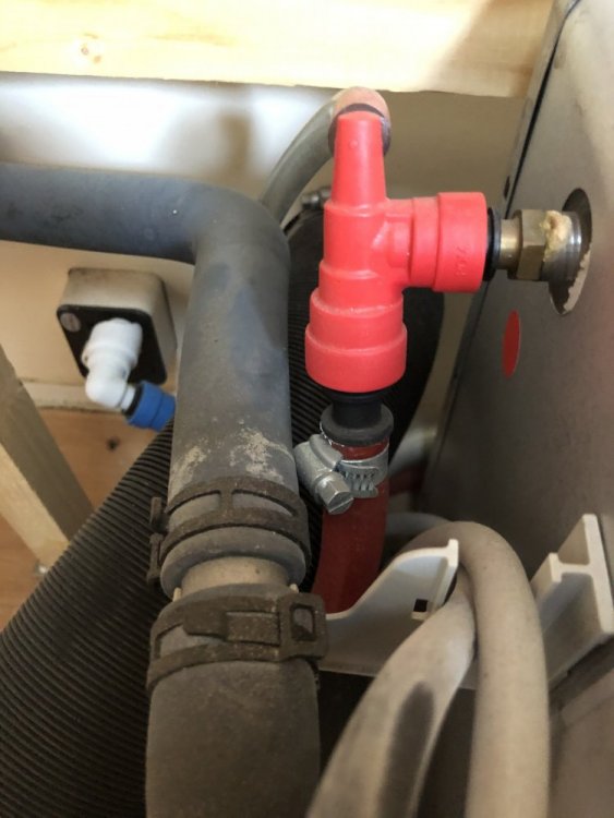

NRLaurentiu 1.986 Semnalează Publicat 12 Septembrie, 2020 Nu stiu ce sa-ti spun... Daca la motorhome au zis ca nu merge... Eu zic sa bagi teava aici: iar in partea opusa infiletezi armatura de la bateria de amestec. Stiu ca ti-am zis sa iei conector drept, dar am pus poza asta ca sa vezi unde intra teava! Teava trebuie sa fie rigida! Vezi ca dupa ce o bagi, e mai complicat de scos! Cauti tutoriale pe youtube sa vezi cum se scoate. Asa ca racordarea la piesele respective o faci ca ultim pas, in caz ca nu ai pus o piesa sau altceva e in neregula, sa nu te chinui. Oricum poti desface de la piulita. De scos bateria, se scoate si fara sa demontezi chiuveta/blatul... Rezidentiala pe care o ai acum o scoti ca pe cea rezidentiala, adica desfaci piulita 1 un pic, apoi cu o surubelnita plata 2 desurubezi tija filetata, in ordinea de aici: Daca nu merge cu surubelnita sa scoti tija filetata, te limitezi la a scoate doar piulita. Apoi semiluna iese si-ti da voie sa scoti bateria pe deasupra. Spor! PS: nu inteleg ce vrei sa zici "am demontat bateria dar nu reușesc in niciun chip sa scot racordurile metalice din furtunuri. Nu am nici loc de manevra pe sub chiuveta, [...]"?! Pai, ori ai scos bateria, ori nu ai scos-o! Distribuie această postare Link către postare Distribuie pe alte siteuri

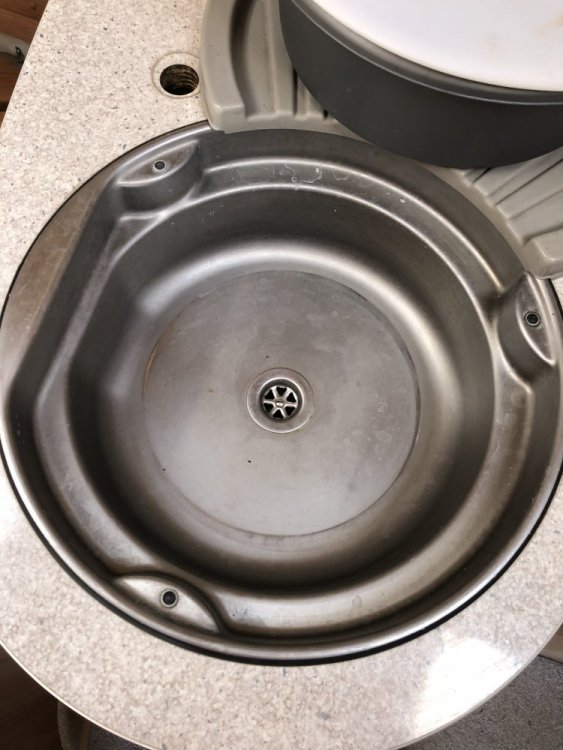

George Popovici 37 Semnalează Publicat 12 Septembrie, 2020 Uite și chiuveta. Cred ca acele plastice negre de deasupra șuruburilor au fost lipite. Nu pot fi scoase cu mana. Distribuie această postare Link către postare Distribuie pe alte siteuri
NRLaurentiu 1.986 Semnalează Publicat 12 Septembrie, 2020 Deci: apa rece are furtun alb flexibil de 16 mm, iar cea calda furtun rosu de 17 mm flexibil? Adaptoarele pe care ti le-am recomandat au 12 mm pe interior, deci nu-ti sunt de folos. Teava trebuie sa fie de 12 mm si rigida pentru a intra in acele adaptoare. De asemenea, trebuie sa schimbi armaturile in asa fel incat la bateria de amestec sa fie ceea ce trebuie (8 mm FE?), iar la celalalt capat de 1/2" FE pentru a intra in adaptor. Daca tevile rulotei nu sunt de 12 mm si rigide, nu poti face trecerea la ele cu acel adaptor. "Gumitele"acelea negre se scot cu atentie cu o surubelnita plata, apoi se desfac suruburile care tin chiuveta, iar la montare pui la loc "gumitele" cu un lipici (Moment/prenadez/etc.) Chiuveta este posibil sa aiba si ea un cordon de silicon. Vezi ce este acolo cand o desfaci. Daca furtunele sunt murdare, iti recomand sa le schimbi. Iei furtune rigide daca si restul instalatiei are conexiuni de tipul celei pe care ai luat-o deja. Verifica sa fie diametrul potrivit, adica de 12 mm. Sa cauti sa vezi daca fostul proprietar nu a schimbat furtunele de la un anumit punct al instalatiei pana la bateriile de amestec. Probabil ai sa gasesti o imbinare intr-un loc. Instalatia originala ar fi trebuit sa fie pe 10 sau 12 mm cu furtune de culoare albastra si rosie. Distribuie această postare Link către postare Distribuie pe alte siteuri

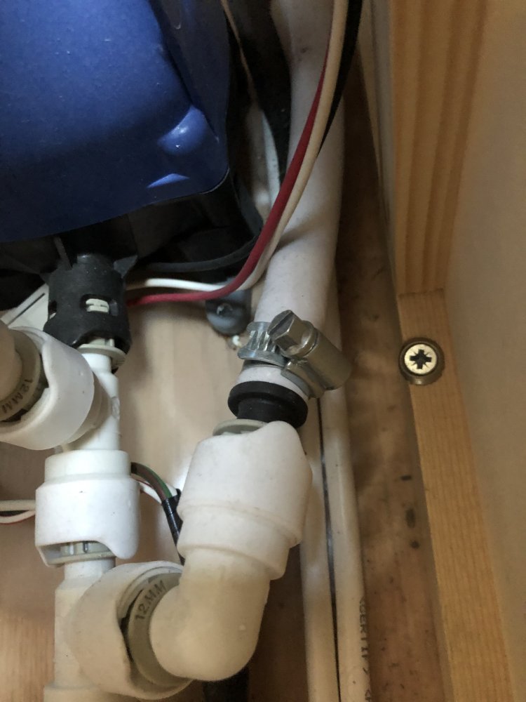

George Popovici 37 Semnalează Publicat 12 Septembrie, 2020 Da, apa pleacă de la sursa prin acele furtunuri alb și roșu. Am Atașat poze cu conexiunea de la sursa. Peste tot ele au in ele un stut prin cu colier metalic. Distribuie această postare Link către postare Distribuie pe alte siteuri
NRLaurentiu 1.986 Semnalează Publicat 12 Septembrie, 2020 Acele piese egre le ai acum intre armaturi si furtune? Ma refer la zona bucatariei, din primele poze. Distribuie această postare Link către postare Distribuie pe alte siteuri
George Popovici 37 Semnalează Publicat 13 Septembrie, 2020 Nu, armăturile (racordurile cu învelis metalic) intra direct in furtunuri și sunt strânse cu colier metalic. Distribuie această postare Link către postare Distribuie pe alte siteuri
NRLaurentiu 1.986 Semnalează Publicat 13 Septembrie, 2020 Inseamna ca sunt cu stut. Daca gasesti armaturi asemenea, ia la fel. Mi se pare ca s-au complicat, inainte erau mai simplu facute. Distribuie această postare Link către postare Distribuie pe alte siteuri
George Popovici 37 Semnalează Publicat 13 Septembrie, 2020 Am strâns bine in baterie cele 2 armături și văd ca nu mai curge. Problema cu astfel de conectare a armăturilor ar putea fi ca le torsionezi dacă vrei sa strângi mai tare și apoi stau in tensiune și se pot desface, mai ales și cu trepidațiile din mers ale rulotei. Când am demontat bateria puteam sa desfac cu mana ambele armaturi din baterie. Am văzut cum se desface și chiuveta așa ca pe viitor, cand vor mai fi probleme voi încerca sa pun acei conectori cu piuliță + stut, sa fie mai ușor de lucrat. Multumesc de ajutor! Distribuie această postare Link către postare Distribuie pe alte siteuri
