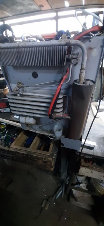

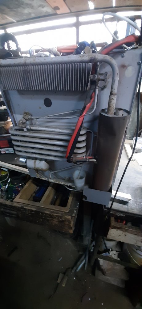

La grila de evacuare a frigiderului trebuie sa pui ventilatoare. Diferenta este foarte mare

Multumesc  pentru sfat !!! Chiar trebuie ? Ce fel de ventilatoare:  la 12V cred nu ? ( daca e la plural ca inteleg 2 buc. ) ? Unde pot citi mai multe despre  acest lucru ? Scuza.-ma dar sunt bulversat  ! Multumesc anticipat !!!:multumesc!:

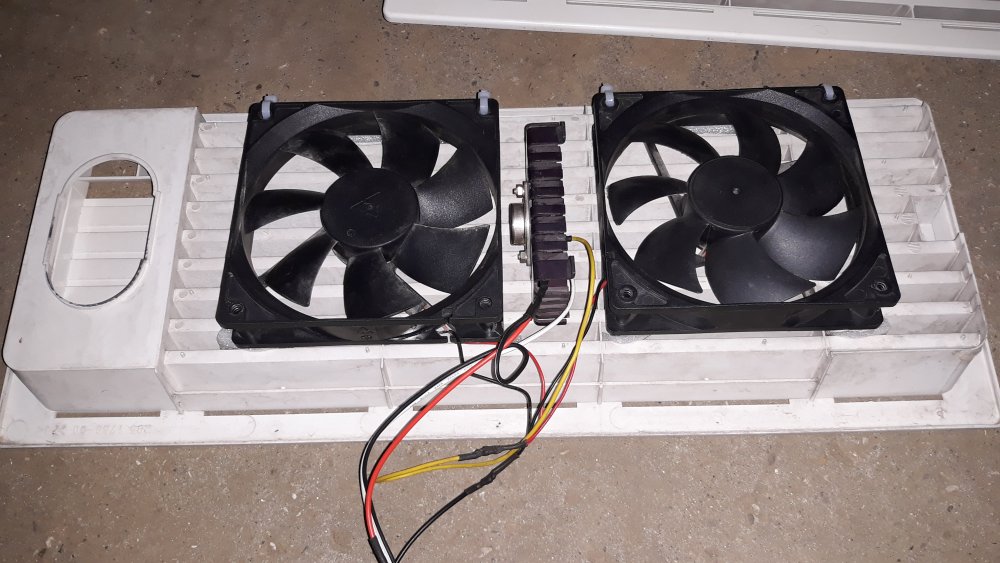

La prima iesire, mi s-au stricat iaurturile in frigider. Dupa tuning poti tine temperatura lejer sub 0 grade. Secretul este sa nu lasi caldura degajata de arzator sa ramana in compartimentul frigiderului.
Eu am folosit 2 ventilatoare de 12cm, conectate in paralel, 12V bineinteles si un variator facut la repezeala cu un 2n3055 (altceva nu am avut atunci la indemana). Noaptea dau la minim si nu se aude nimic, ziua la jumatate si consuma 1Wh (tensiunea ajunge pe la 7v parca). Poti cumpara variatoare de tensiune (Controler motor DC reglabil 5-35V 5A max 90W - 6.50 lei - nu stiu daca am voie sa postez siteul).
In alta ordine de idei,  rulota trebuie sa fie cat se poate de dreapta, pusa la cumpana, altfel frigiderul nu va functiona corect.
Sa ai spor!

Vara asta n-am avut nevoie de mai mult frig in frigider. Dar daca va fi nevoie, de la anul pun si eu ceva vant pe acolo, nu mult ca se raceste tulumba verticala si ajung tot de unde am plecat!

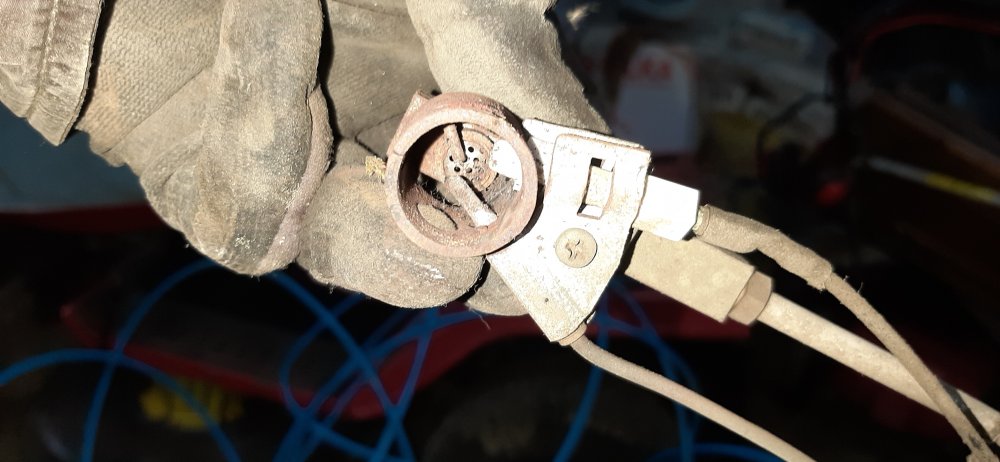

@Dan Rosu in ceea ce priveste faptul ca da scanteie continuu, vezi daca nu cumva e pozitionat prea departe varful termocuplei. De asemenea, o alta posibila cauza este la celalalt capat al termocuplei, in robinet, unde sunt contactele pentru sistemul de dat scanteie. Poate fi dereglat sistemul (lungimea prea mare sau prea mica a termocuplei. Este un domn neamt pe YT care s-a ocupat in detaliu atat de soba, cat si de frigider. Cred ca am mai pus link-uri directe catre respectivele clipuri video, cauta in istoricul postarilor mele pe temele respective. Canalul lui il gasesti aici. Are un clip in care prezinta chiar aceasta problema de la contacte si cred ca e de acum doi-trei ani postarea sa.
Sa ai spor!
Costin, multumesc pentru sfaturi, daca sivstii cat de mult ma ajuta sfaturile  voastre !! Am sa incerc sa integrez ventilatoarelr in grils de aerisire asa cum frumos le-ai montat tu. Citind toate  postarile de pe form in acest domeniu, m-am gandit sa incorporez si un termocuplu care sa porneasca/ oprească  ventilatoarele functie de caldura aflata in spatele frigiderului. Asa ma bucur ca mi-ai deschis ochii !!!😉...am mai spus-o...sunt incepator in acest domeniu dar nu ma dau batut si vreau sa fac tot ce se poate pentru a reusi in acest proiect ! MULTUMES INCA ODATA PTR SFATURI !!!

@NRLaurentiu toate piesele  pe care le-am desfăcut  si le-am curatat, pareepain regula, ma gandesc sa modific aprinderea si sa pun una simpla piezo -ce zici ? Nu ar fi o varianta mult mai ok ? Multumesc
Nu stiu ce sa-ti spun, asa cum este ea conceputa are un anumit grad de confort. Dar daca studiezi ce zice (mai degraba ce face, decat ce zice) nenea ala in clipuri - poti pune traducere automata in engleza daca iti este de ajutor - cu siguranta vei reusi sa reglezi sa functioneze cum trebuie. Are cred vreo 2-3 clipuri mai vechi, iar intr-unul prezinta chiar acest sistem. Recent a pus o actualizare cu soba (nu am urmarit in intregime clipul sa vad ce anume s-a stricat/a reparat). Vei gasi si tutoriale cu depanarea frigiderului si, in postarile mele catre @Calin Andritoiu, vei gasi un link direct catre un clip in care readuce la viata un frigider cu un... vibrator! :) Bine, slefuitor cu vibratii. Calin a reusit si el sa refaca parametrii de functionare ai frigiderului sau prin aceasta metoda.

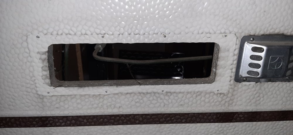

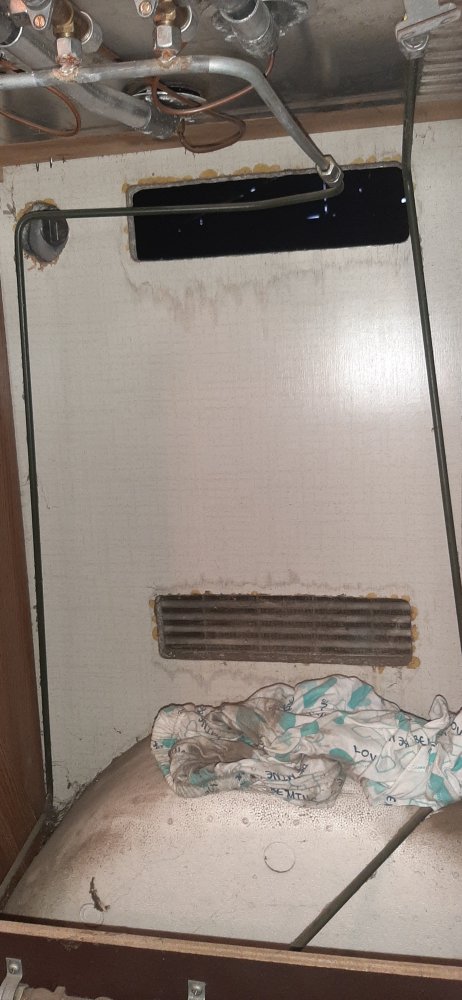

@Costin Lipan  Costin, te rog, am o intrebare , grila de aerisire de la  frigider este de 360 mm x 111 mm, iar latura interioara din rulota este de 80 mm, ce zici ? sa nu maresc deschizatura printr-o grila mai mare. In sensul in care sa imi incapa 2 ventilatoare de 110 mm x 110mm. Pentru acest lucru voi cauta o alta grila mai mare si voi mari deschizatura din peretele rulotei ! Ce zici, nu ar fi mai bine asa20201106_171235.jpg.cf5bb0f035150886bb95f0d2280d101b.jpg ?
Costin Lipan
Nu-ti bate capul! Vantura un pic aerul si e suficient. Pune 2 ventilatoare de 8 sau 7 cm si e suficient. 2 ca sa le micsorezi turatia sa nu faca zgomot mult si le reduci si consumul.

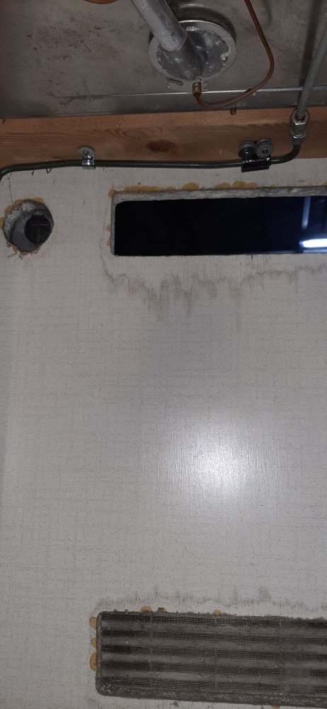

@Costin Lipan Costin, cum asi putea sa modific teava de gaz care merge la aragaj astfel incat sa nu mai treaca prin dreptul  aerisirii sacpot monta un ventilator pe aerisire? Nu am inspiratie deloc !20201113_162653.thumb.jpg.fe43f0debc127787698d7f243c7bb556.jpg

Geo Ghinea
Buna seara Costin !
Daca acea conducta este din cupru , material neferos ce este foarte maleabil si nu se fisureaza,   poti face fara probleme  un alt traseu  in spatiul liber dintre cele doua aerisiri .
Costin Lipan
Ce neinspirat vine!!! Eu as ridica-o din coltul din stanga, cum te uiti la poza. Ai putea slabi putin piulita de la aragaz inainte de a ridica teava si o strangi dupa ce modifici unghiul.

@Costin Lipan nu este din cupru conducta, este destul de rigida, o sa incerc cum spui tu sa o ridic sa indoi colțul din stanga sa nu fie lipit de ventilator sa nu se transmita vibratia la alte componente.
@Geo Ghinea din pacate nu este din cupru, rulota are 37 de ani..este dintr-un material destul de rigid..

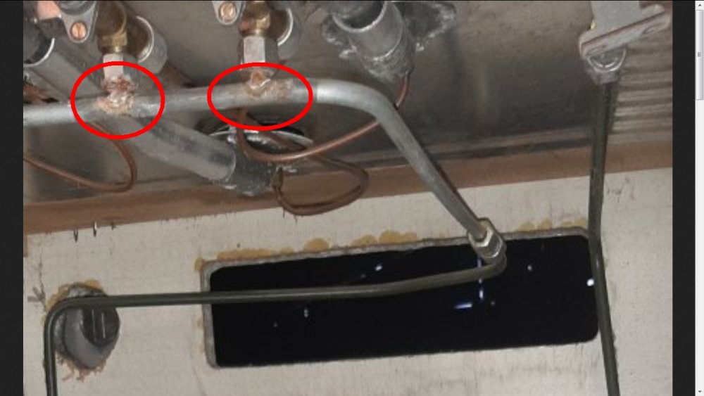

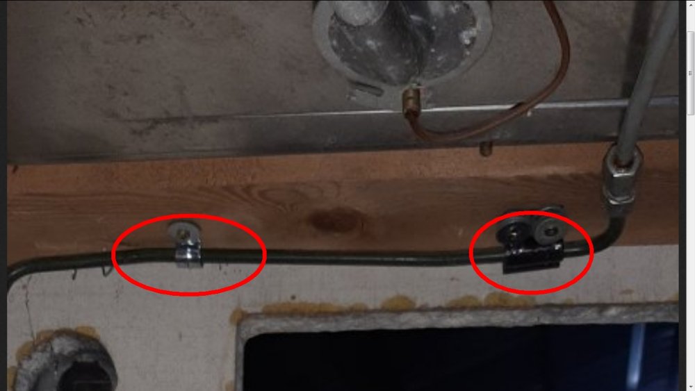

@Costin Lipan am prins in 2 coliere treava de gaz si un suport din lemn de deasupra conductei, sper sa imi intre ventilatorul de 120mm. Azi am desfacut si arzatorul de la frigider, am curatat,  suflat cu aer, si remontat..dupa ce montez ventilatorul, montez si frigiderul ptr proba.. seara faina !
@Dan Rosu, nu e deloc bine!
1. Sudurile tevii spre robinete vor fi in tensiune tot timpul - miscarea blatului fata de perete le va forta si fisura in timpul mersului:
2. In caz ca-ti asumi riscurile de la punctul 1, intercaleaza o bucata de cauciuc intre teava si coliere:
Clipboard02.jpg.ae60ace35669e6077a60fece5a761e49.jpg In dreapta sunt puse mai multe saibe?!
Eu nu as merge in camping cu o asa improvizatie la instalatia de gaz...

@Dan Rosu Laurentiu are dreptate. Eu ma gandeam sa slabesti putin piulita si sa ridici un pic teava aceea de colt, cateva grade, cat sa-ti incapa un ventilatoras de inaltimea grilajului. Daca consideri ca nu este suficient, poti sa mai pui un ventilator jos, la admisie care sa bage aer.
Dan Rosu
@Costin Lipan aveti dreptate amândoi, cred ca voi schimba teava de admisie de gaz cu una noua din cupru...asa voi face ! Dupa ce refac legaturile pun  poze noi ! Va mulțumesc  mult pentru sfaturi!!!!! Seara faina...acum am la ce ma gandi !!
