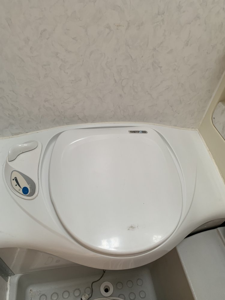

Foxbat 3 Semnalează Publicat 13 Aprilie, 2021 Buna seara Cu scuze - am aceeasi problema( nu stiu exact modelul- rulota este Adria 472an 2007 - este cu o manetica cum stai pe el in dreapta si cun buton albastru putin mai jos de ea, in dreptul femurului aprox:) ). Am inteles ca trebuie sa scot manetica si apoi iese si capacul - cumva ma puteti ajuta cu o schema/filmulet pe subiect? In speranta ca nu am suparat folosind acelasi topic, Cu multumiri Distribuie această postare Link către postare Distribuie pe alte siteuri
