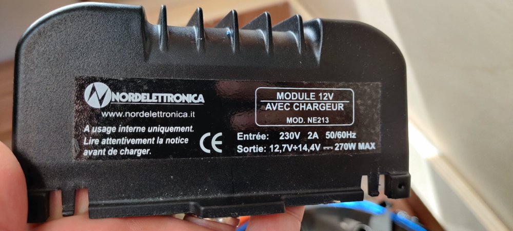

Da, instalatia e cu 13 pini, am atasat si 2 poze cu modulul electric. As vrea sa folosesc bateria ptr mover si pentru instalatia de 12 volti (lumini led si pompa apa).
