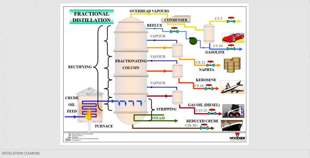

Draghiciu Dumitru
Cristian daca vrei sa intelegi ce este o coloana de distilare iti prezint in atasament cum functioneaza
