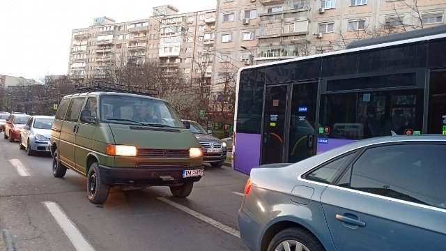

initiez topicul la propunerea lui @Mihai-Arad si chiar mi se pare interesant sa reiau criteriile care ne-au condus la T4 Syncro pentru camperizare usoara. Pana una alta asa am gasit-o intro curte:
Eugen Adrian
... pe atunci cautam un T3 Syncri cu motor de 1, 9 TD sau benzine automatice si am fost foarte aproape de un exemplar din Austria, aflat intr-o mica localitate acoperita de zapada... cand a mai trecut zapada, a venit pandemia... si asa am ajuns sa ne orientam pe ce am gasit in zona... Acum arata asa:
Eugen Adrian
La achizitie, primul criteriu a fost sa fie 4x4 apoi sa poate fi condus fara dificultate si in oras si astfel am ajuns la modelul scurt si cu plafon standard. Confortul si echiparea interioara urmeaza niste obisnuinte care oricum sunt in schimbare... cu alte cuvinte vom vrea intotdeauna mai mult spatiu si echipare mai diversa, mai bogata... intentia este ca acest proiect sa se contureze in formule light... apoi mai vedem :)... la interior, pentru moment am facut o izolare a pardoselii, peretilor si plafonului cu polistiren si spuma pentru zonele mai putin accesibile. Un prieten l-a botezat Fredy :)

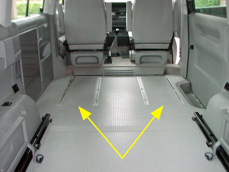

Fiind la inceput ... pentru interior iti recomand  "sina" (cea dinT4.2 Multivan, versiunea anilor 2002!).

Multumesc Mihai pentru sugestie si incurajari... la pardoseala am avansat intr-un mod destul de artizanal... adica am lipit un strat de folie cu doua straturi aluminiu/bitum,  am aplicat-o in fasii cu suprapunere, produsul provine din constructii si se vinde la sul, apoi deasupra am asezat polistiren de 2 cm. si peste o placa tip Tegola compusa din 2 bucati pentru ca sa acopere intreaga suprafata a pardoselii. Acum cautam finisajul... nu e clar ce, dar inclinam inspre variante usor lavabile... o sa ma documentez si poate vad ce face acea sina util in proiectul nostru. Inca nu e imposibil de preluat. Oricum la pereti/plafon ne vom orienta spre solutii standard, adica sa preluam inchiderile de plastic de la un bus mai bine intretinut care se dezmembreaza, cu care sa protejam izolatiile si sa ramana ca finisaj vazut... asa ca poate preluam si pardoseala... Nu am gasit inca donatorul :)... e de mare ajutor o recomandare in acest sens...

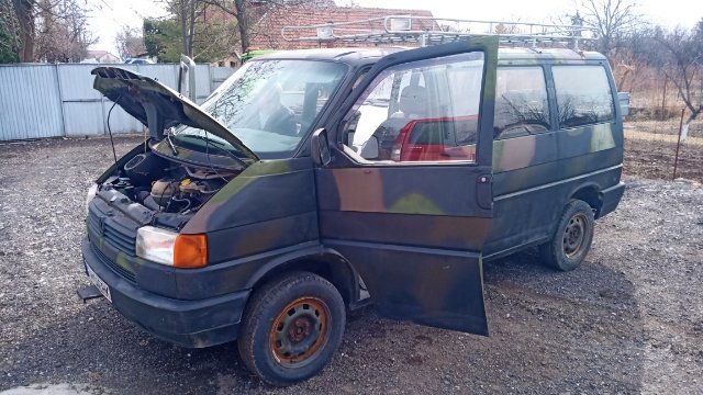

Initiativa de a achizitiona un camper a fist a fiului meu si a aparut chiar inainte de a implini 18 ani. Intentia era de al folosi la festivaluri si ture la munte... apoi am inceput si eu sa ii vad utilitatea in munte :)... asa am adaugat 4x4 ca must by. El a vazut potrivit un T3 sau chiar T2 pentru aspectul retro insa din pricina bugetelor si a performatelor pe sosea am alunecat inspre ceva mai actual... asa am ajuns la baza T4. Am facut probe de anduranta off road si chiar usoare acrobatii (inclinatii laterale, unghiuri de atac/degajare, etc) inainte a incepe restaurarea si in final ni s-a parut potrivit. Experienta mea off road este destul de buna desigur cu masini de teren si upgradeurile de rigoare... asa ca existau criterii de evaluare. Nu are reductor insa cutia e foarte bine etajata si trepta 1 scurta iar cuplul aspiratului de 2, 4 poarta bine greutatea masinii. Faptul ca lipsesc puntile rogide si implicit grupurile a condus la o garda la sol neasteptat de buna. Masina la achizitie avea deja arcuri mai lungi cu cca 3 cm decat cele standard asa ca e mai inaltuta. Nu are clima :)))

Multumesc Mihai pentru info! ... pe Fredy l-am gasit acasa asa cum l-am lasat... e nevoie sa montam chedere noi si sa-l incaltam cu anvelope potrivite. La munte nu am facut probe, insa pare sa aiba cuplu bun la turatii joase ceea ce asigura in principiu o aderenta buna... dar nu e nicidecum sprinten :)))... motorul a fost refacut integral dupa achizitie si speranta mea este sa nu se supraincalzeasca... altfel nu e graba de ajuns undeva anume... Postura de condus si suspensia sunt pe placul meu... e posibil in bara fata sa apara scufundat discret un troliu, asta pe parcurs... si mai mult nu vad sa fie necesar... pentru deplasare. Pentru amenajarea interiorului probabil trebuie sa apelam la cineva cu un pic de experienta ca din cate am observat procesul de invatare e foarte costisitor... :)

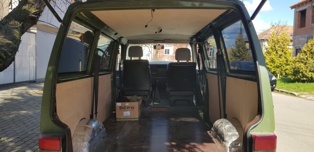

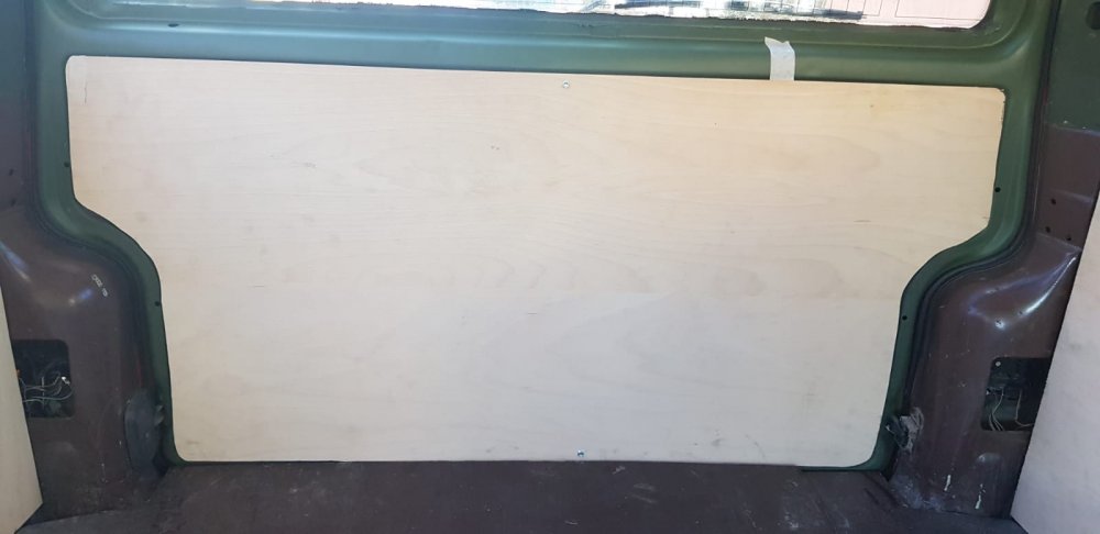

Bursucul e in durerile facerii... :) a venit de la o firma specializata in inchideri interioare cu placaj de 8 mm si arata de nota 6 :)))... azi se intoarce la fabrica pentru corectiile, retusurile care se mai pot aduce. Intentia este sa capitonam/tapitam ulterior cu textil sau PVC peretii si tavanul dupa cum ne va indica o persoana experimentata in astfel de treburi... feeling-ul este sa nu formulam asteptari prea mari... probabil nu e usor pentru cei care lucreaza sa lucreze ca pentru ei... sau nu le-a venit ideea :)))... Atasez cateva poze cu ceea ce nu trebuie sa fie considerata lucrare finalizata...
Pana una alta calatorim cu Mama Dolores care ne-a gazduit confortabil la temperaturi de  -11grC si ne bucuram de ceea ce este.
Numai bucurie!
E.

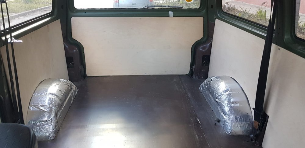

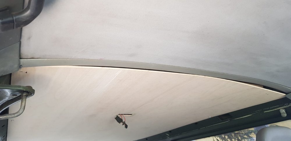

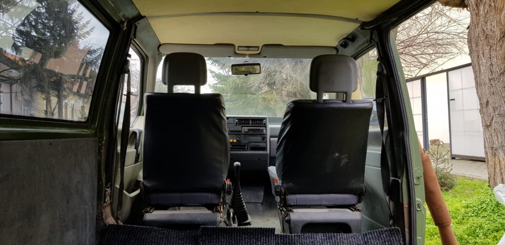

multumim pentru incurajare... incet proiectul ajunge intr-o forma utilizabila... :) adica panourile interioare au fost capitonate si asezate cat s-a putut de bine pe pozitie, plafonul la fel... a primit o nuanta mai deschisa, mai luminoasa si ce e important pentru mine, nu este perfect :)))... a disparut efectul de clopot adica termo-fonoizolatiile din spuma si polistiren, chiar daca nu au continuitate pe zona montantilor, fac interiorul mai prietenos. Inca nu este incalzire stationara insa odata ce se mai incalzeste putin poate sa fie locuibil cu accesorizare minimala... inca nu e clar ce va urma. Au apatut de-a lungul timpului tot felul de solutii mai putin conventionale de echipare interioara bazate pe lazi de depozitare (un sistem modular si flexibil), variante gonflabile (usoare si putin costisitoare)... nu e clar ce urmeaza...
