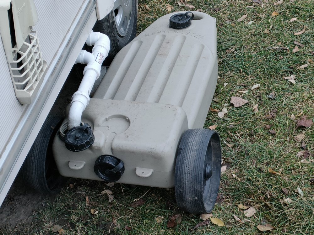

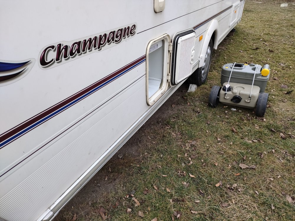

De ceva vreme în urmă (aproximativ o lună) am dat peste acest topic.
Nu am răspuns pentru că nu avusesem încă achiziționat acest rezervor de ape gri. Poate că răspund târziu și ai rezolvat problema, te-ai lămurit cum stă treaba. Dacă e târziu, prea târziu, îmi cer scuze.
Sunt foarte mulțumit și bucuros că am achiziționat - de puțin timp - un astfel de obiect! Există campinguri la noi sau în străinătate care cer astfel de obiecte.
Sunt și eu în rând cu lumea civilizată!
Cam așa e "instalația": vezi pozele.
Sper că nu spun o prostie, nu sunt 100% sigur, dar, mi se pare că rulotele europene au doar o singură țeavă de scurgere, nu două.
Englezoaicele au țeavă de scurgere separată și de la duș.
Pentru mai multe lămuri, caută pe YouTube filmulețe explicative.
Cuvântul cheie: wastemaster. Vei găsi inclusiv modele de instalații de scurgere pentru gură de canal lângă rulotă.
Gânduri bune!

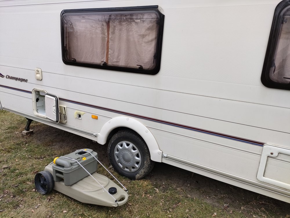

@Alex.lefterica fă-ți timp și pune niște poze, niște explicații cum procedezi. Experiențe. Chiar avem de învățat sau de prins câte o idee.
Avem de învățat unii de la alții.

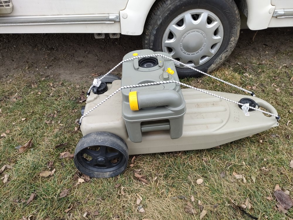

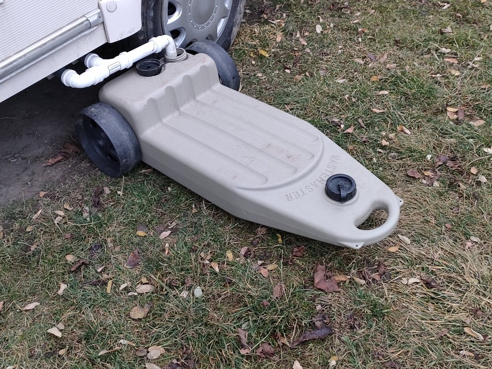

Mi-am făcut obiceiul să caut informații de pe internet într-o anumită direcție. Fac săpături și găsesc de fiecare dată multe idei, informații. Tot așa s-a întâmplat cu rezervorul de ape gri Wastemaster. Din câte am citit, mi se pare cel mai vândut model din lume.
Vizionând tot felul de filmulețe explicative și citind despre acest produs, am aflat cum se utilizează, ce volum are - cu exactitate. Eu pe al meu l-am măsurat, dar mi-a dat 34 de litri capacitatea. De fapt, are 38 de litri și cântărește vreo 6 kilograme - nu e chiar așa de ușor precum pare.
Citind despre acest rezervor, pot spune că am reinventat roata... :default_doh:

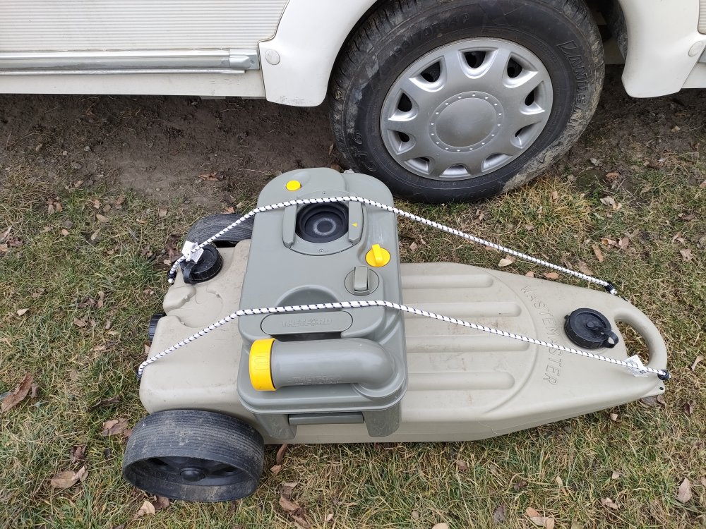

Am aflat că - atunci când merg să duc caseta - pot să îl folosesc la transportul casetei sau pot căra și o canistră de apă (dacă sunt în camping nu trebuie să car apă cu canistra, mi-am cumpărat în vară 50 de metri de furtun + ce mai aveam de la rulotă + un furtun extensibil, luat la ofertă de la Lidl).
Acest rezervor Wastemaster mi se pare extrem de practic.
Voi renunța la lisa pe care o aveam la rulotă și voi folosi acest rezervor.
Cu lisa pot căra canistrele și caseta. Acest rezervor îndeplinește trei funcții.
Tot de pe Youtube și internet am aflat că se pot pune două corzi/ elastice. Totul foarte practic!
