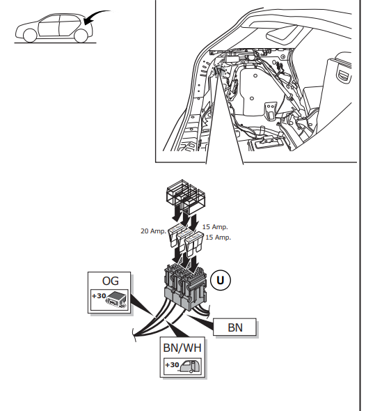

Eliza Miron 71 Semnalează Publicat 25 Mai, 2021 Buna ziua, Chiar daca nu a stiut nimeni raspunsul la intrebarea de mai sus, poate am noroc tura asta Cum am zis in celalalt topic, mi-au montat in sfarsit priza de 13 pini dar a mers doar putin( un drum) si apoi nu am mai avut lumini la rulota. Noi banuim ca s-a ars vreo siguranta la masina pe instalatia asta de la priza. Intrebarea e: Poate fi din cauza ca am bagat stecherul in priza cu masina pornita? Distribuie această postare Link către postare Distribuie pe alte siteuri
NRLaurentiu 1.982 Semnalează Publicat 25 Mai, 2021 @Eliza Miron, din ce ai povestit in patania de la prima iesire, s-a ars o siguranta pentru ca aveti o problema la instalatia de 12 V a rulotei. Pentru priza masinii probabil exista o siguranta pentru 12 V (localizata probabil langa baterria de acumulatori sau langa/in cutia montata in portbagaj) care alimenteaza atat cu 12 V permanent, cat si cu 12 V pentru luminile rutiere ale rulotei - a nu se confunda cu ramura de 12 V de putere. Sunt curios daca 12 V de putere (frigider) exista la rulota. PS: nu ati intrebat unde sunt sigurantele pentru instalatia remorcii? Distribuie această postare Link către postare Distribuie pe alte siteuri
Eliza Miron 71 Semnalează Publicat 25 Mai, 2021 @NRLaurentiu in primul rand, multumesc de raspuns . "Sunt curios daca 12 V de putere (frigider) exista la rulota" Nu inteleg intrebarea ta pentru ca sunt 0 la capitolul acesta dar o sa incerc sa iti explic problema de la rulota si poate deduci tu daca ar afecta. La rulota cand o pun la Toyota pare sa mearga tot: lumini de mers, frigider, controllerul de la panou e aprins, lumina de 12v se aprinde. Am conectat rulota la priza 220 si nu merge decat frigiderul si lumina de 220, controllerul de la panou e stins si nu se aprinde de fel, pompele nu merg si lumina pe 12v nu merge. Cand am incercat prima data priza la Tucson mergea controllerul de la panou, tind sa cred ca mergea si frigiderul dar nu pot baga mana in foc, mergea si lumina ( pompele nu le-am testat niciodata ). Dupa ce s-a ars ce s-a ars, cum am zis, nu a mai mers nimic. Sotul meu crede ca ar fi ceva problema undeva intre controllerul de la panou si bateria de la rulota ( ceva desprins? ). Bateria merge pentru ca am folosit mooverul. Pentru asta am sa vorbesc cu Dan Golaescu pentru ca el a montat panoul anul trecut, dar crezi ca ar putea aceasta problema arde siguranta la masina? Distribuie această postare Link către postare Distribuie pe alte siteuri
Eliza Miron 71 Semnalează Publicat 25 Mai, 2021 La 5/25/2021 la 10:16, NRLaurentiu a scris: PS: nu ati intrebat unde sunt sigurantele pentru instalatia remorcii? Arată mai mult Baiatul de la receptie i-a zis ca e la cablu(undeva langa volan) o siguranta dar nu cred ca stie pentru ca a citit sotul apoi in manual si ar fi undeva in spate de fapt. (ce-a gasit pt 13 pin wiring) Distribuie această postare Link către postare Distribuie pe alte siteuri
NRLaurentiu 1.982 Semnalează Publicat 25 Mai, 2021 La 5/25/2021 la 10:35, Eliza Miron a scris: Am conectat rulota la priza 220 si nu merge decat frigiderul si lumina de 220, Arată mai mult Asta inseamna ca are ceva transformatorul de la 230 V la 12 V. In schema vad ca aveti 3 sigurante: cea de 20 A este pentru circuitul frigiderului/incarcare baterie de acumulatori, iar celelalte doua de 15 A banuiesc ca sunt una pentru luminile rutiere si cealalta pentru accesoriile rulotei care functioneaza la 12 V (lumini si pompe si probabil ceva prize 12 V si/sau USB daca are asa ceva rulota). Probabil la Toyota aveti alt sistem la priza masinii si de aceea functioneaza. Ceva nu-i place Tucsonului si de aceea a/au cedat sigurantele. Verificati-le si vedeti mai apoi ce cauzeaza arderea lor. Ar putea sa fie montat gresit cablajul, sigurantele sau chiar conexiunile din rulota. Numai cu aparatul de masura puteti stabili exact fiecare circuit daca este acolo unde trebuie sa fie. Cea mai simpla si rapida verificare este sa masurati la fisa rulotei daca este cumva continuitate intre pinul de 12 V permanent si cel pentru frigider. Eventual si intre pinul pentru pozitii spate si cele precizate mai devreme. NU trebuie sa fie continuitate! Locatia pinilor o gasiti aici pe forum, nu-mi amintesc acum care ce numar are. 2 Distribuie această postare Link către postare Distribuie pe alte siteuri
