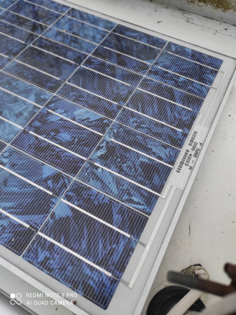

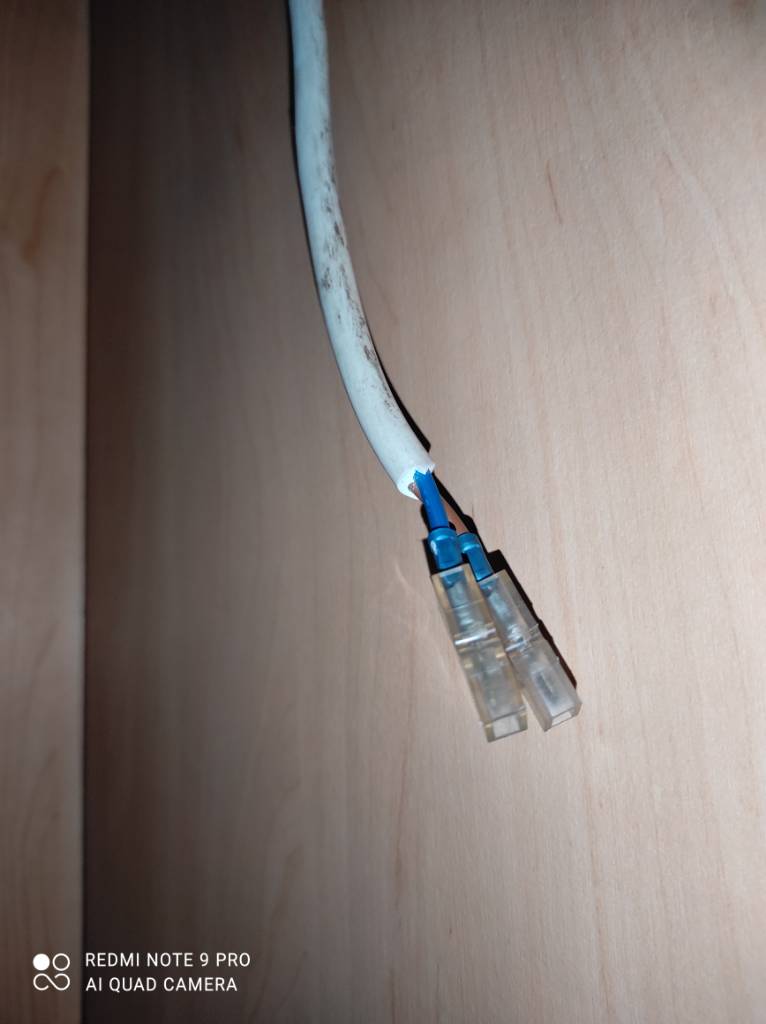

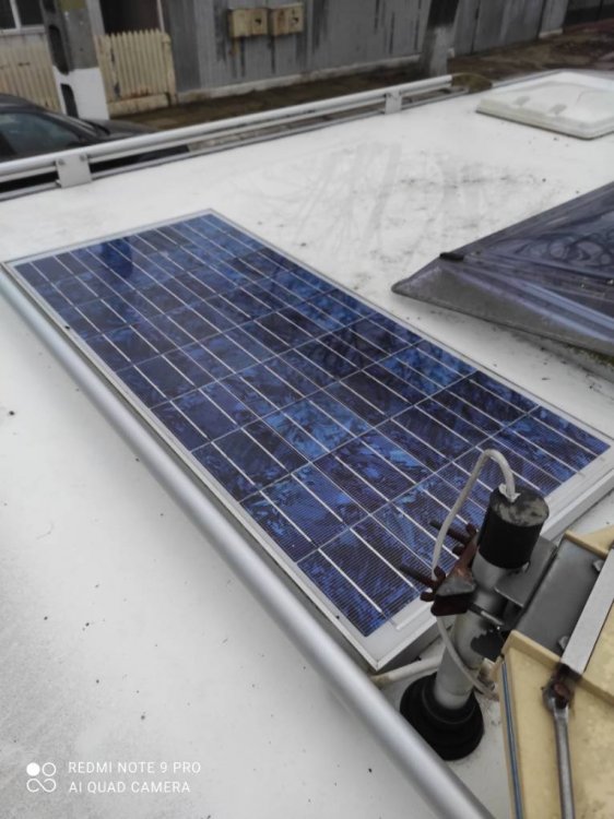

M-am uitat pe rulota sa vad daca am loc sa pun panoul solar. Surpriza: un panou solar montat acolo. Din ce am găsit pe net, e policristalin și de 50w. A avut și controler cred ai baterie, dar alea nu mai sunt, și as vrea sa vă întreb cum pot măsura daca acest panou mai este bun? Atașez poza cu panoul și cu cablul rămas în aer de la el.

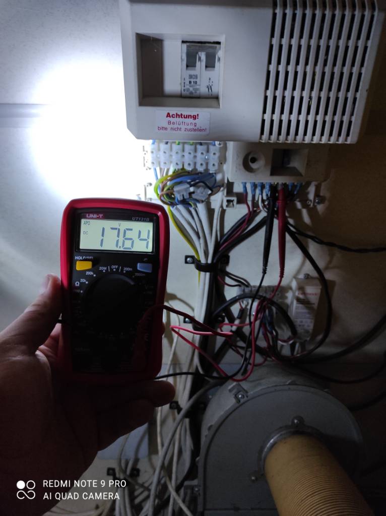

Bun. Mai departe. Am descoperit că trumavent-ul meu este la 12v. Am demontat sub transformator și am văzut că se alimentează din partea de 12v. Am măsurat cu un multimetru și valoarea măsurată e de 15.7v.
Problema e că în momentul în care închid trumavent-ul, aceasta valoare pe ieșirea de 12v din transformator se duce la 17, 6v.
Daca pornesc ventul, mai dau drumul și la radio, și la alti consumatori, se duce chiar și la 14v. E ok asta? Mi se pare cam mare valoarea pe care o scoate fara consumatori.
Multimetrul e abia cumpărat și cred că măsoară corect.
Pot inclusiv sa incarc bateria de la ieșirea acestui transformator?
Siguranța montata pe ieșirea lui este de 15A, iar pe el e trecută o putere de 120w.
Cred că e destul de slăbuț pe partea de 12 v, nu? Fostul proprietar a mai instalat un transformator micuț suplimentar, care înca nu știu ce alimentează.
Daca panoul solar instalat este ok, ar merita să îl las acolo și eventual să mai pun unul pe care să îl fac mobil, pentru situațiile în care campez la umbra?

Dupa aspect panoul este policristalin, fapt coroborat cu puterea lui il face putin valoros. Din ce vad din poze eu l-as scoate si as pune un panou mai mare intr-o pozitie perpendiculara fata de cea de acum. Eventual il folosesti pe acesta ca mobil. Personal nu folosesc solutia panoului mobil. Consider ca imi rapeste din timpul liber si relaxare stand tot timpul cu grija de a il muta dupa soare, ca sa nu mai zic ca traim in Romania si mai ii duci si grija daca mai este cu tine sau si-a schimbat proprietarul. Prefer un panou mai mare care imi acopera necesarul chiar si la umbra. Va rog sa nu imi spuneti ca nu produce la umbra. Am experienta anilor si a controlerului MPPT si stiu ce se intampla.
Daca am vazut bine, panoul pare lipit direct pe plafon. Daca am dreptate ori este deja distrus ori se va distruge fiind montat astfel ( eu am distrus un panou astfel, montat asa de un "meserias" ce repara rulote, unul dintre aia "oficiali" din Ploiesti. Nci nu ma mai prind pe la ei ). Pt a vedea daca mai este bun trebuie sa ii masori si amperii produsi, nu numai voltii - scuze pt exprimarea empirica.
Transformatorul ca scoate 17.6V este rau, poate distruge aparatele mai sensibile. Valoarea minima de 14V nu e rea dar ar trebui sa fie mai degraba apropiata de cea maxima. Eu l-as inlocui. Cei mai priceputi sa ma corecteze daca gresesc dar cred ca o sursa din asta in comutatie nu este nici scumpa si se gaseste usor.
De incarcat bateria de la transformator se poate face dar o recomand numai pt bateria de acumulatori ( sper ca am spus corect acum :OK: ) tip plumb acid. Adica acei acumulatori clasici. Pt cei cu tehnologii mai evoluate as recomanda un incarcator dedicat ce stie sa managerieze tipurile astea mai noi.
