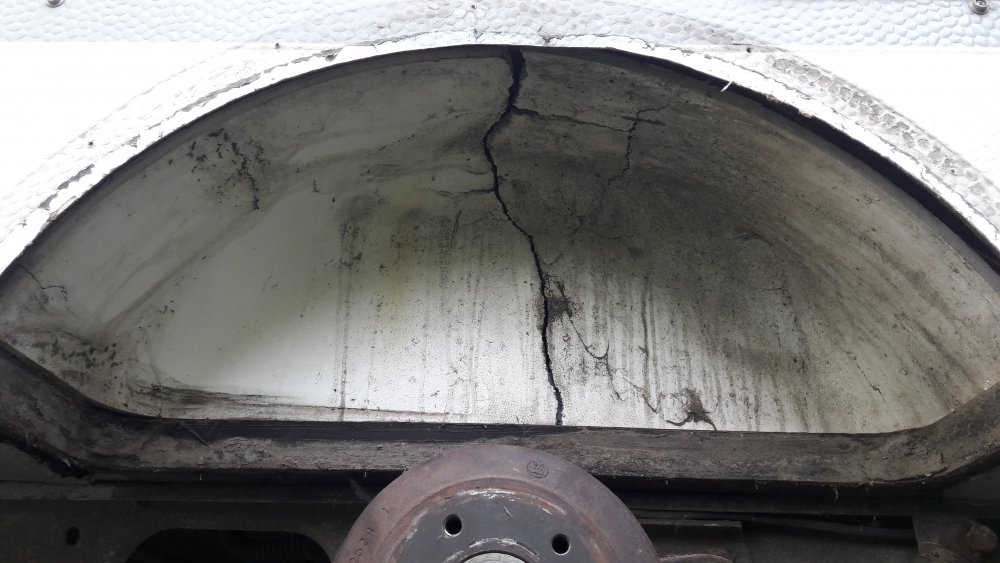

Mă tot intrebam pe unde imi intră apa in rulotă ori de câte ori mă prindea ploaia pe drum. In staționare n-aveam nici o problemă, dar când ploua si eram in deplasare cu rulota, pentru mine era un coșmar. Ajungeam la locul de campare si in loc sa ma relaxez cu o bere, trebuia să scot mocheta afară să se poată usca. :default_doh:
La revenirea din concediu de anul trecut, am identificat in sfârșit problema. In urma unei explozii de acum câtiva ani, s-a spart evident și podeaua rulotei pe care am reparat-o la vremea respectivă si am descris operațiunea la momentul respectiv in Reparatie podea rulota. Singurul loc pe care nu-l verificasem era carenajul de plastic de deasupra roții, imposibil de observat dacă nu dai roata jos. :default_doh:
Când am revenit din concediu, am dat ambele roți jos si așa am observat că unul din cele două carenaje era spart... așa că apa aruncata de roată in timpul mersului, patrundea pe acea spartură in rulotă, ca la ea acasă.

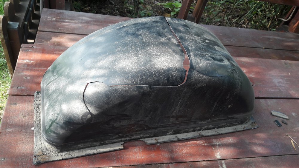

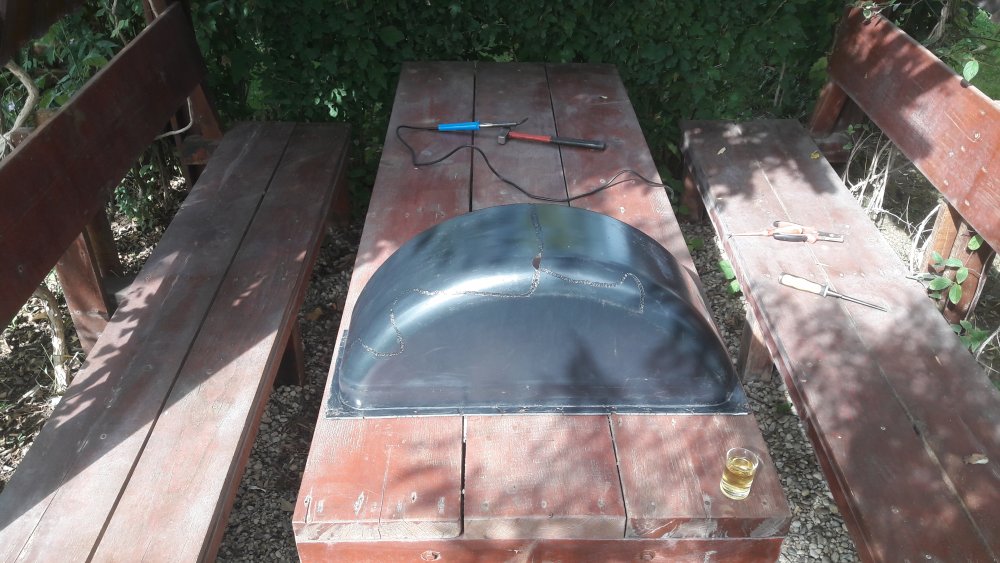

Am demontat aripa, apoi carenajul respectiv prins din fabrică cu ajutorul unor capse care unele au putut fi scoase, altele mai ruginite s-au rupt.

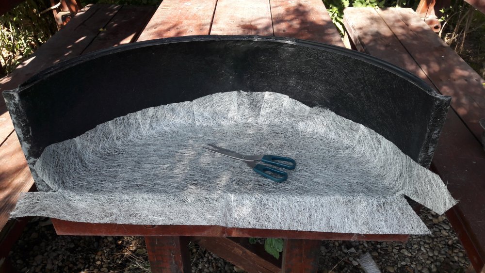

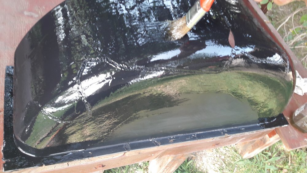

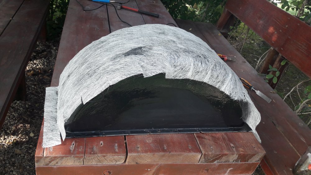

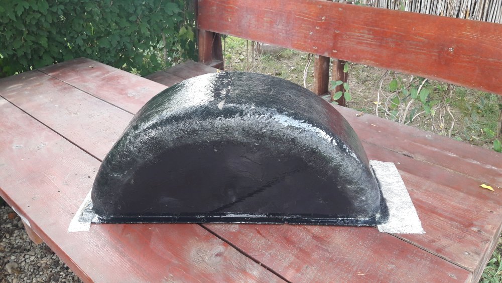

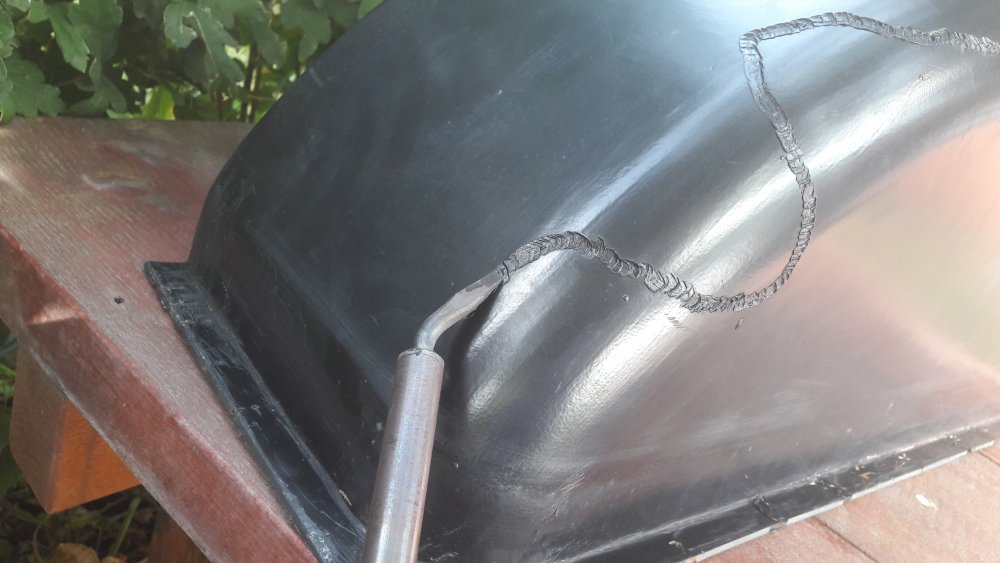

L-am spalat, am apropiat marginile spărturii si le-am lipit provizoriu cu un letcon. Apoi am aplicat cu pensula rașină și fibră de sticlă atat pe interior cat si pe exterior, fiind acum mai rezistent decat a fost din fabrică. :default_big_grin:

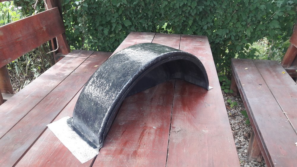

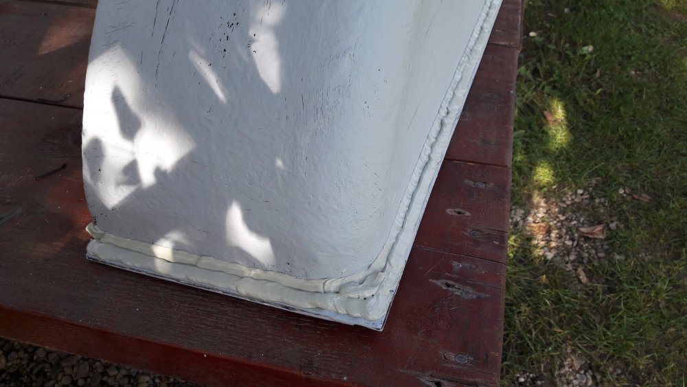

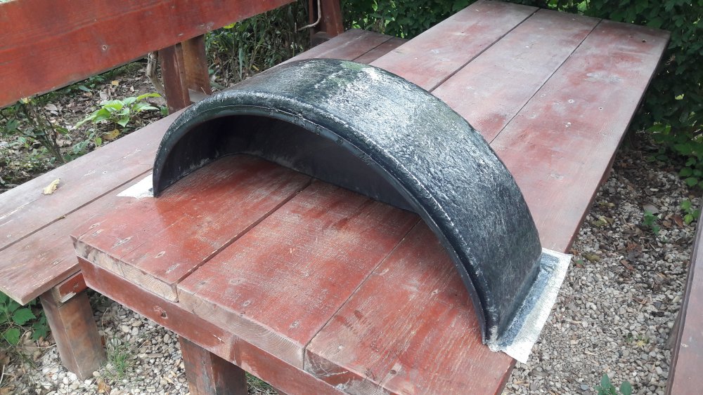

Găuri pentru holzșuruburi pe margine, pentru că aveam i-am aplicat si două mâini de vopsea clor-cauciuc,  sikaflex 11 FC si l-am prins inapoi de podea, rezolvând definitiv problema care mi-a dat atâta timp batăi de cap.

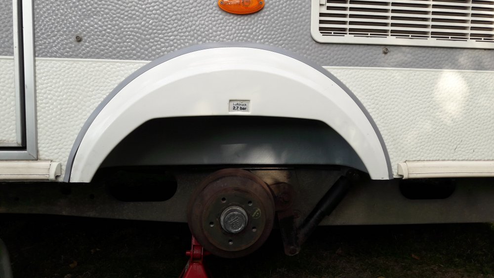

Super treaba! Banda gri (etansare?) din ultima poza, ce este?
Banda gri din ultima poză este garnisajul aripei rulotei, care impiedică patrunderea apei si protejează holzșuruburile cu care se fixează aripa.
 Nu am montat-o eu, așa e din fabrică :salutare!:
