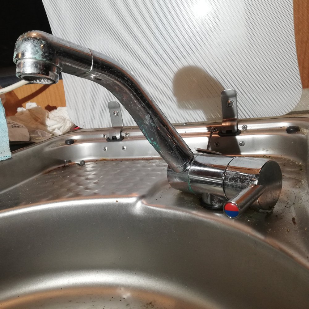

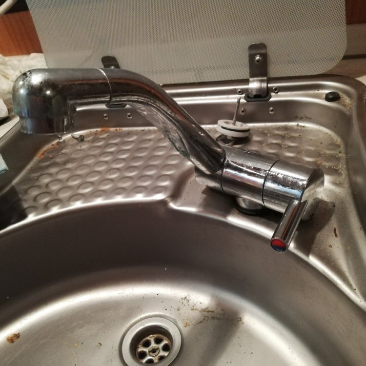

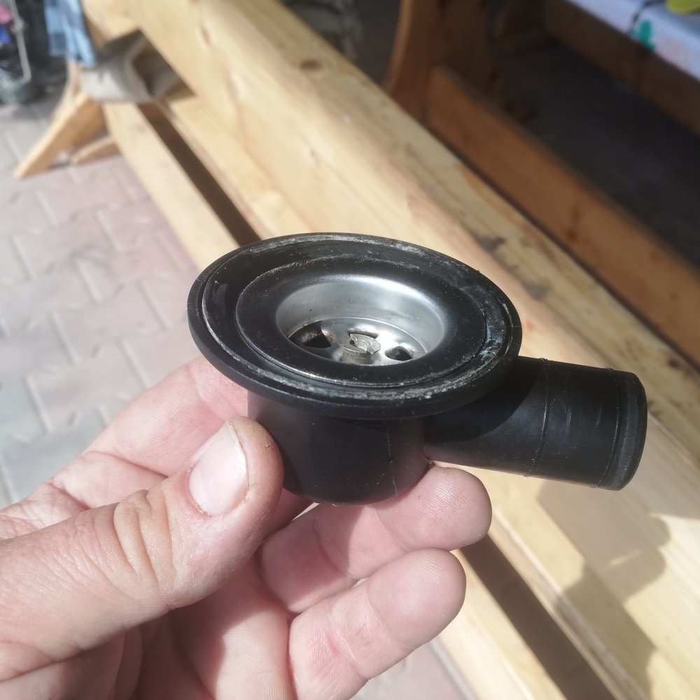

Salut, am scurgerea la noua rulota cam sparta, am încercat sa lipesc cu teocol, apoi cu Poxipol bicomponent, nu tine lipitura nicicum, deci trebuie schimbată. Diametru la partea de sus 64mm, la racordul lateral 24mm. Întrebarea este dacă o găsesc și prin magazine de bricolaj, sau trebuie neapărat sa dau 20 de euro pe un plastic de la Exis sau Motorhome? M_ar interesa și o baterie pentru aceeași chiuvetă, ca da semne de oboseală.
Sigur merge lipită fără probleme cu fibră de sticlă. Spor! :salutare!:
Costin Lipan
@Alin Ifrim, cum a spus si @Daniel P, cu putina rasina cred ca rezolvi. curata bine suprafata, slefuieste cu un pic de jmilgher si imbrac-o in fibra de sticla dupa modelul lui Daniel cu aparatoarea de la roata.
Alin Ifrim

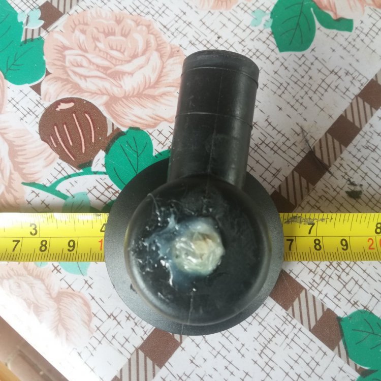

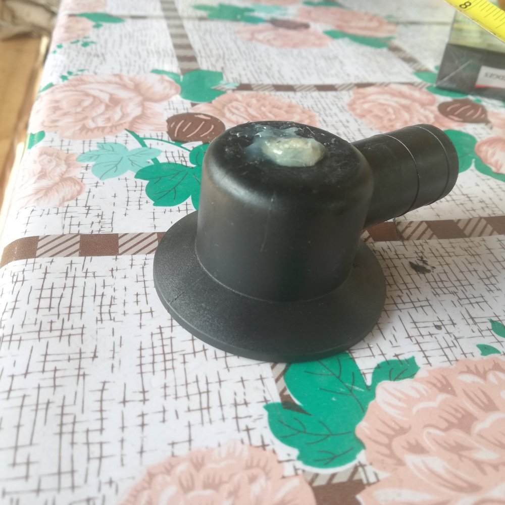

Ruptura este pe fundul scurgerii, cu suprafața mica de contact și acces mai anevoios, o sa mai încerc și a treia oara cu altceva, dacă nu merge, trebuie sa iau alta, se pare. Ideea este ca trebuie sa se lipească bine piulita de pe fundul scurgerii, ca atunci când strâng șurubul de sus de la sita, sa reziste la strângere. Mulțumesc de sfaturi.
Costin Lipan
@Alin Ifrim, Eu lipesc piulitele balamalelor laptopurilor cu bison epoxy universal bicomponent. Montajul il fac dupa 24 de ore si n-am avut cazuri de ruperi sau smulgeri in acelasi loc.
Salutare @Alin Ifrim
 Dacă nu reușiți să faci, trimite cu curier la mine și rezolv eu! Numai lipitură nu este de ajuns, deoarece când strangi șurubul se va rupe piulița din plastic!
Alin Ifrim
în urmă cu 11 ore, Fejer Antal a scris:
Multumesc de amabilitate, azi am lipit iarăși, oricum vineri merg în Otopeni, trec pe la Motorhome , și o sa cumpăr alta, iar pe asta o sa o țin de rezerva.
