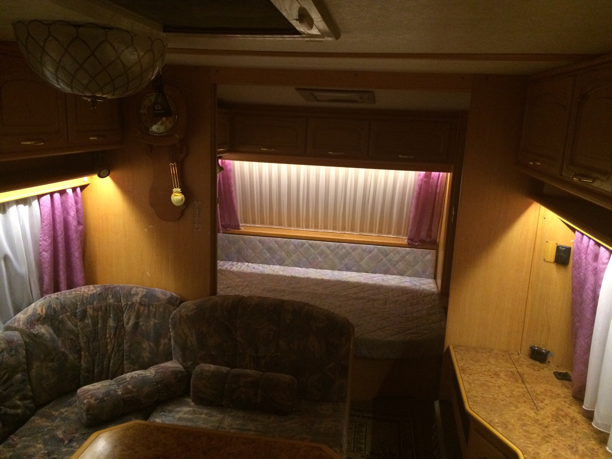

Gogonea Razvan 19 Semnalează Publicat 9 Martie, 2015 Salutari! Azi am facut curatenie generala, si schimbat tot ce inseamna becuri. Pe instalatia 220V cel mai puternic bec are 6w si lumineaza ca cel de 60w. Pe partea de 12V am cumparat banda cu leduri, pe care am montat-o sub dulapurile de sus. Consum 4, 8w la un metru liniar. In baie cat si in bucatarie am lipit banda in interiorul lampilor originale. Daca aprind toate benzile din dormitor si camera de zi, am un consum de 20w. Baia 10w, bucataria 10w. Pe partea 220V voi avea un consum de 62W , aprinzand toate becurile, inclusiv cel de afara. Va pot spune ca este lumina ca si ziua, cu aceste becuri aprinse. Una peste alta sunt foarte multumit. Am vazut azi la magazin televizor LCD la 12 v cu diagonala de 16 inch, care are un consum de 19w. Ma bate gandul sa il cumpar. Toate bune! Distribuie această postare Link către postare Distribuie pe alte siteuri

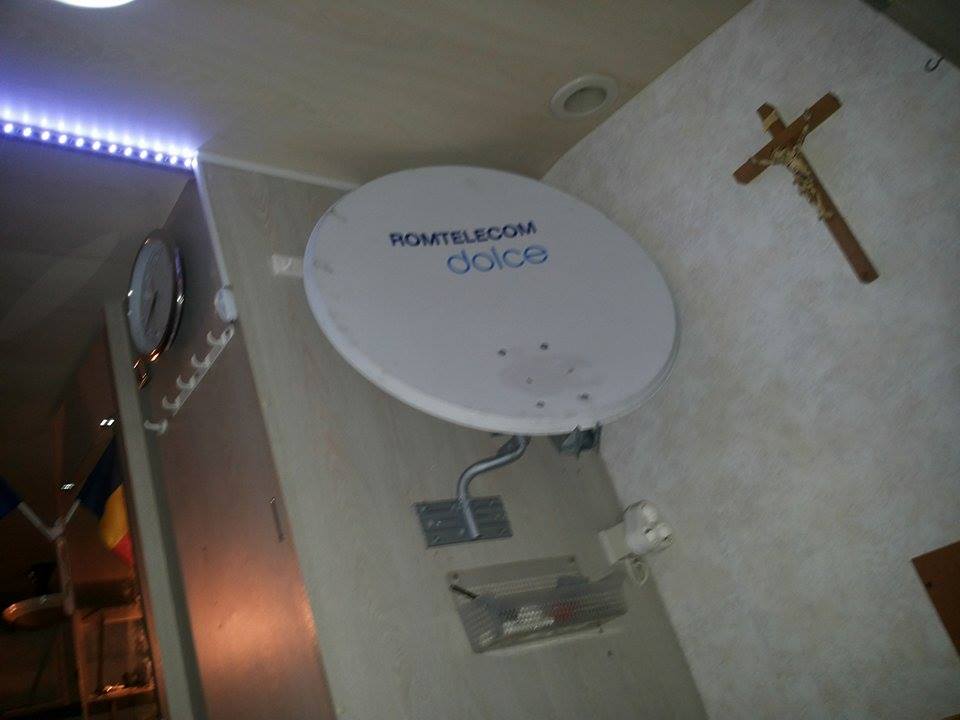

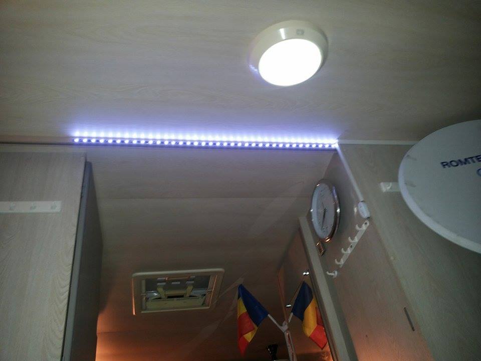

Gogonea Razvan 19 Semnalează Publicat 12 Martie, 2015 Benzile cu led Distribuie această postare Link către postare Distribuie pe alte siteuri

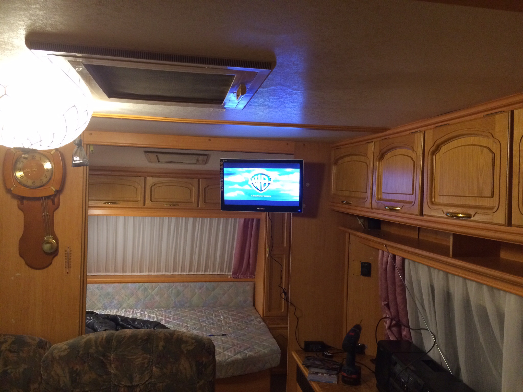

Gogonea Razvan 19 Semnalează Publicat 12 Martie, 2015 Televizorul Distribuie această postare Link către postare Distribuie pe alte siteuri

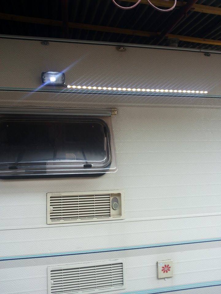

Gabriel Schuster 1.602 Semnalează Publicat 18 Martie, 2015 Si eu am luat de pe ebay.com 5 ml banda LED pt exterior, am montat-o pe rulota cu alimentare separata fata de lampa cortului si functioneaza fara probleme de doi ani. Atentie la comanda, trebuie banda de exterior!! Distribuie această postare Link către postare Distribuie pe alte siteuri
Vizitator 23 Semnalează Publicat 18 Martie, 2015 Am luat un model care zicea ca este chiar "subacvatic".Asta de o am pe rulota am pus-o acu'vreo 3 ani dar s-a deteriorat relativ repede pentru ca am pus pe ea mult nitrodiluant care in timp a distrus siliconul de deasupra.Eu am montat-o pe o sina , in locul acelei "inimi" sau garnisaj cum se zice mai tehnic. Cu toate ca are adeziv pe spate , eu am pus si niste silicon negru de parbriz. ( sa vezi ce o sa ma chinui acum sa-l dau jos ), iar legatura am facut-o direct la bateria rulotei printr-un intrerupator.Daca si banda asta ma tine 3ani este perfect. Distribuie această postare Link către postare Distribuie pe alte siteuri

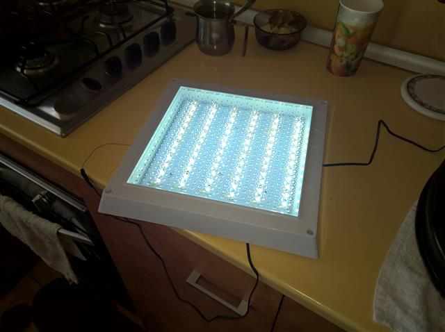

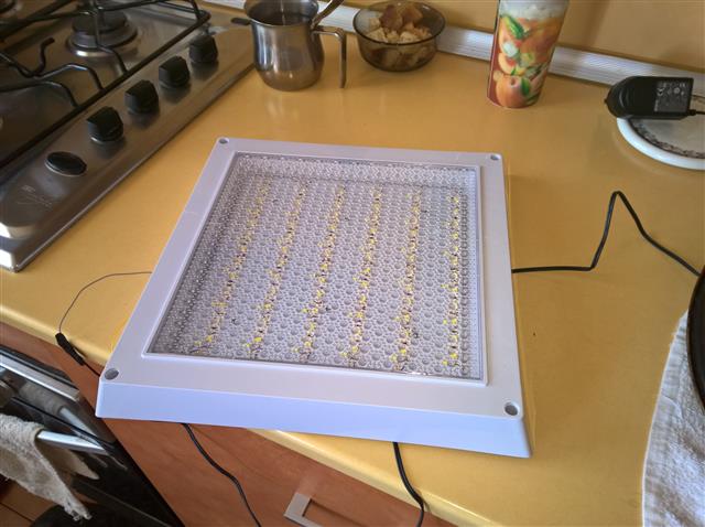

Mihai Petrachioiu 2 Semnalează Publicat 4 Aprilie, 2015 Am inceput sa modific si eu luminile din rulota .... am confectionat pentru inceput o aplica ce va inlocui "lustra " de la coltar . Distribuie această postare Link către postare Distribuie pe alte siteuri
Achim 94 Semnalează Publicat 5 Aprilie, 2015 Arata bine. Ce putere ai adunat si cam cati lumeni ar fi in total? Distribuie această postare Link către postare Distribuie pe alte siteuri
Mihai Petrachioiu 2 Semnalează Publicat 5 Aprilie, 2015 In total un consum de 0, 920 A .. Distribuie această postare Link către postare Distribuie pe alte siteuri
