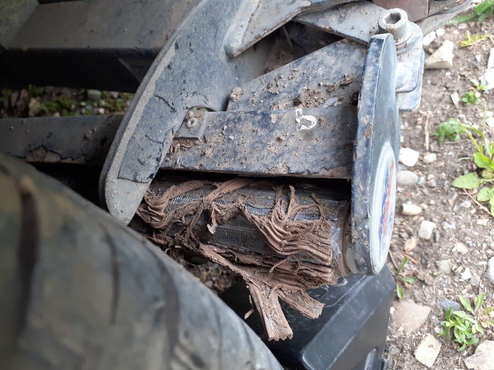

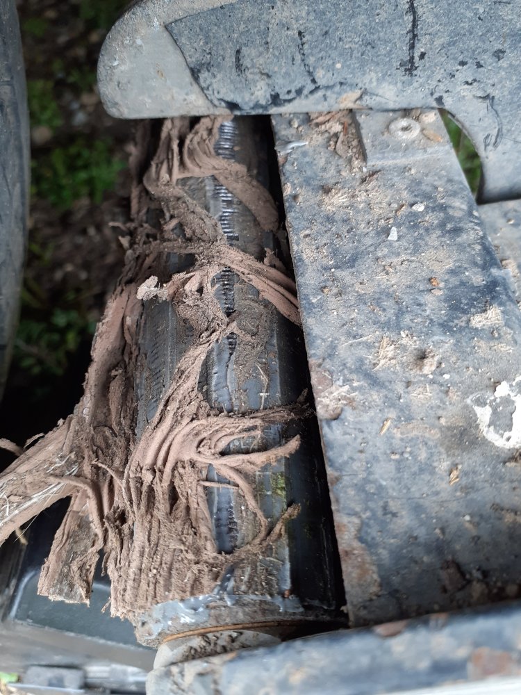

Ringhilescu Ciprian
Buna ziua, din cauza varstei, cauciucul de la mover s-a dezlipit de pe tamburi si a sarit. Am incercat o varianta de a-l inlocui, folosind niste cheder, dar se pare ca nu functioneaza. Cauciucul este mult prea moale si se rupe, din cauza frecarii foarte mari cu pneul. Cu ce ma sfatuiti sa il inlocuiesc? Atasez poze cu starea actuala a cauciucului de pe mover. Va multumesc.
Ionut C.
Cred ca doar la producatorul moverului ai putea sa gasesti. Mie mi se pare o solutie nepotrivita cauciuc pe rolele alea, ar trebui ceva rigid, cu caneluri sau o suprafata rugoasa, cum se foloseste la majoritatea moverelor. Eu as face niste bucse din aluminiu sau otel, canelate, pe care sa le fixez pe rolele moverului. Cauciuc pe cauciuc nu are aderenta, mai ales cand se uda (de exemplu, rulare pe iarba).
Achim
Nu inteleg.
Moverul are cauciuc pe role, din fabrica?
Nu am mai vazut asa ceva.
Cei de la Reich au avut, in prima faza de fabricatie, role cu depunere rugoasa, apoi cu caneluri.
Subscriu cele scrise de @Ionut C. !
Într-un atelier de prelucrări mecanice se poate confecționa role din metal!
