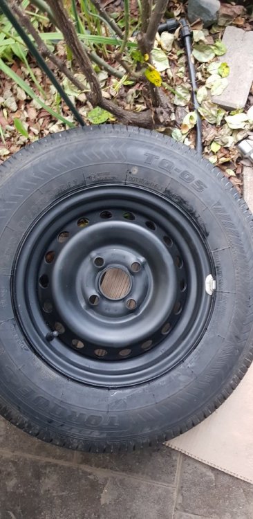

Torque am luat si eu, aceeasi marime. Nu am gasit nimic mai bun la vremea respectiva (2018). Producatorii renumiti, care intr-un fel ciudat si-au unit platformele on-line pe acelasi calapod, inclusiv in limba romana, nu au acoperire pentru segmentul de 13".
Ca singur punct pozitiv (nu, nu am ceva negativ de mentionat pentru ca nu le-am rotit prea mult!) este ca tin foarte bine presiunea! :) La circa 4-5 luni am gasit cel mult 3-4 PSI sub precedenta masuratoare.

M-am uitat la ce era scris pe cel existent si am cumpărat de aici parcă:
https://www.anvelino.ro/vara/5005576-anvelopa-vara-torque-tq05-ms-175-r-13-c-97r.html?utm_source=google-merchant-feed&cmp_id=9553950365&adg_id=99114733638&device=c&gclid=CjwKCAjwrcH3BRApEiwAxjdPTY6hKaS3dKU8UcTuZawGx_EyAx5BWNW7BTODc_OQh_NCeolPmHpuAhoCm3cQAvD_BwE
Cu ocazia asta, am curățat și resuscitat inclusiv geanta!
Spor :salutare!:
Multumesc mult @Ciprian Mirescu. am sa imi comand si eu 2 anvelope de aici :)
