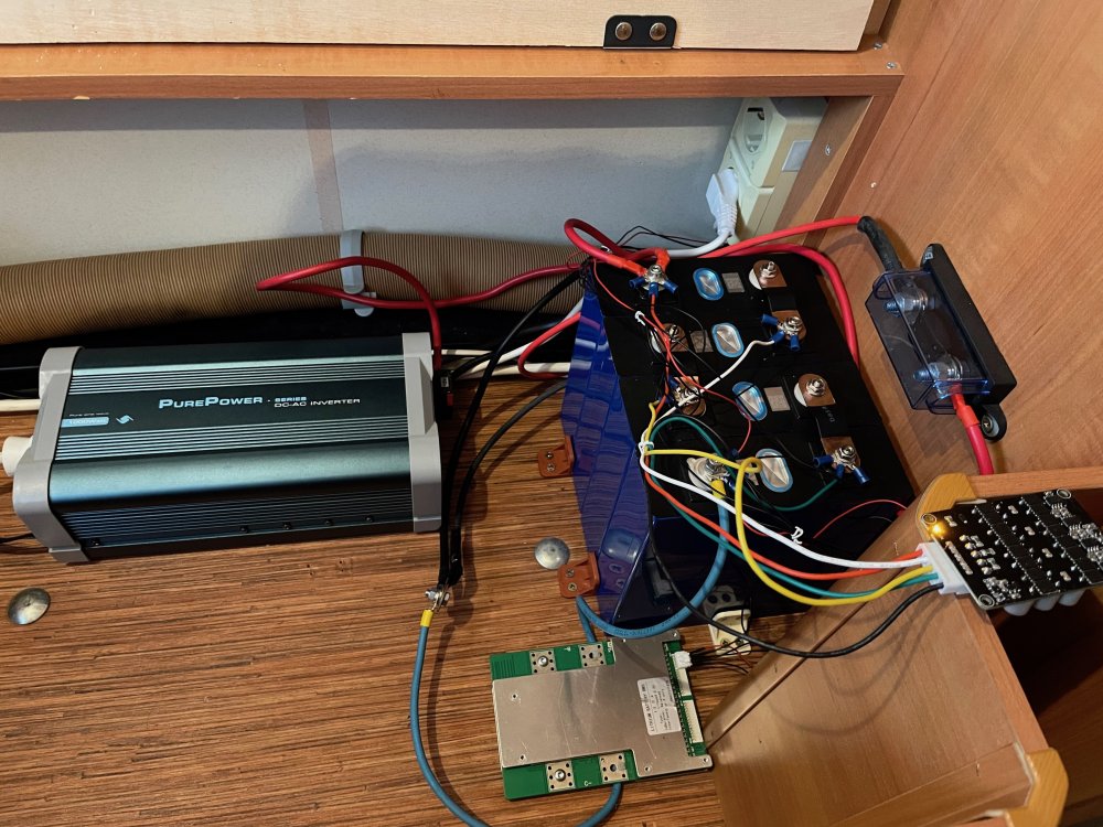

Am luat 4 bucati Lifepo4 3.2V,  200Ah,  BMS 100Ah si Active Cell Balancer de 5Ah.
Am usurat rulota cu 80 kg. Aveam montate in paralel 2 baterii Trojan AGM 200Ah, 40 kg bucata si o Varta AGM 68Ah, dedicata mover de 20 kg.
Bateriile Lifepo4 au 19 kg.
Din punctul meu de vedere, merita!

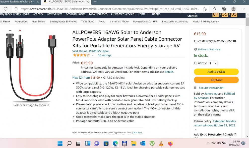

iertare daca postez gresit- caut asa ceva:
va multumesc.

Pai celulele sunt in functiune din primavara. Au la activ un sezon. Ce pot sa spun… sunt exact ce trebuie. Usoare, randament cu 40% in plus fata de AGM-urile pe care le-am avut pana acum. Se incaraca mult mai repede spre deosebire de AGM, nu au nevoie de un timp indelungat de absorbtie si le tin la o capacitate de 90%.

Referitor la acest item. Am cautat in toata Romania. FB, siteuri de profil, magazine fizice si virtuale,   etc.
Nada, nimic.
in final- aliexpressul
Pe scurt solutia mea e asta:
- powerbank (asemanator cu ecoflow river pro)
- cablurile de conectare panou
- panou 100W, flexibil
Pret total - 1340 ron.
Am modificat (De fapt m-am conectat pe iesiri/intrare) instalatia rulotei incat integrarea sa fie banala si reversibila(iarna sa pot tine bateria in rulota iar in rest afara.
Din teste imi tine un frigider 3..4 zile (n-am mers pana la 0 in baterie ci pana la 25%)
Pompele de apa, lumini, truma - nici nu se simt.
Asta fara incarcare de la panou.Cu ala conectat practic sunt " pe plus".

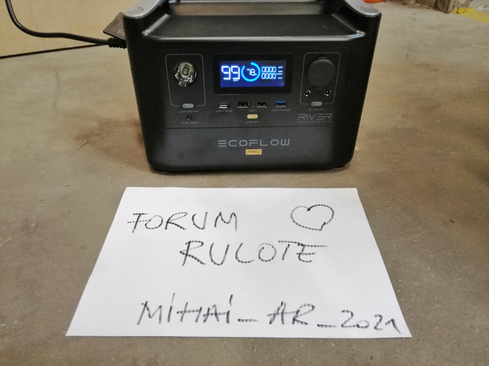

:default_109: ... EcoFlow River PRO (720Wh) = 679 euro!
(+37 euro pt cablu de 1, 5m , conectare/incarcare direct de la "bricheta-auto". Timp de incarcare=8h)
- EcoFlow panou solar(pliabil) 160W =390euro.
... pentru un pescar amator e perfect! :default_big_grin:
