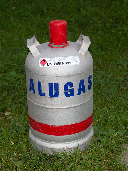

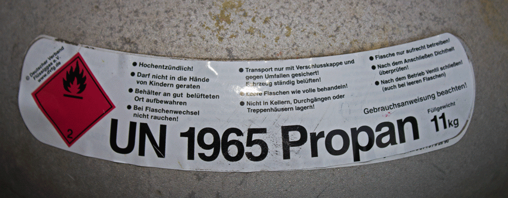

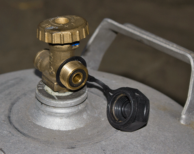

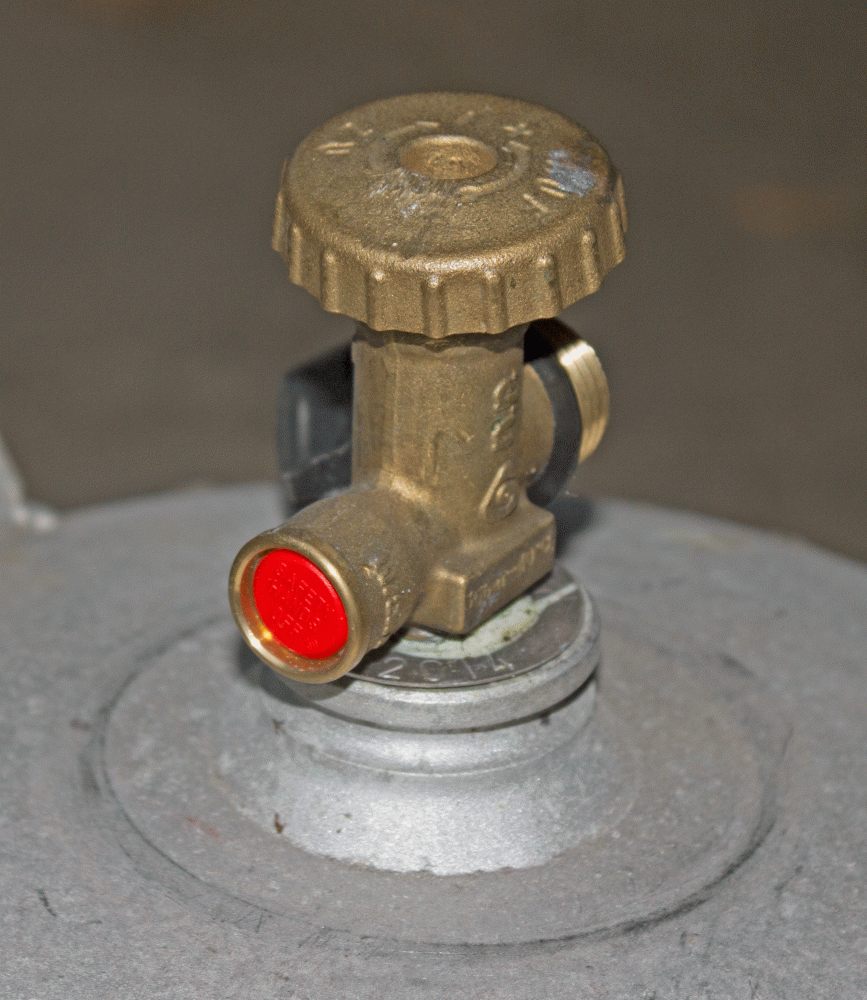

M. Bunea 15 Semnalează Publicat 12 August, 2017 Ma bag la acest subiect pentru ca a inceput cu ceea ce ma intereseaza de si apoi a divagat. Am cumparat o butelie Alugaz pentru propan/butan si am avut surpriza ca nu o pot incarca pentru ca imi trebuie un adaptor. Atasez si niste fotografii dar ideia este urmatoarea: butelia are iesire pe filet exterior pe care l-am masurat si cred ca este stinga 7/8 inchees ( 22, 2 mm) . Deci imi trebuie un adaptor care la un capat sa aiba filet interior 7/8 inc, iar la celalalt DISH. Cel putin asa cred. Unde gasesc unul ? In a doua ordine de idei, pe gulerul buteliei este stantat 1014, dar pe butelie este scris 23.09.2024. Este valabila pina atunci ? Multumesc celor care isi vor da o parere competenta. Distribuie această postare Link către postare Distribuie pe alte siteuri
M. Bunea 15 Semnalează Publicat 12 August, 2017 Gata cu risul, este 2014 nu 1014 ! Distribuie această postare Link către postare Distribuie pe alte siteuri
Gabriel Schuster 1.602 Semnalează Publicat 12 August, 2017 Dupa poza pare modelul de filet pentru regulator de rulota normal. Ai incercat sa o umpli la o statie GPL? Majoritatea au adaptor. Distribuie această postare Link către postare Distribuie pe alte siteuri
M. Bunea 15 Semnalează Publicat 12 August, 2017 Tocmai ca am incercat. La prima statie am dat de doua balabuste care au inceput sa croncane ca nu au voie sa incarce butelii. Degeaba le-am explicat ca este speciala pentru rulota si ca se incarca in toata lumea. Degeaba. La a doua, care avea butelii gata incarcate cu propan, a vrut sa mi-o incarce dar avea un pistol cu niste gheare de fixare care nu se potrivea. Banuiesc ca este pentru DISH, deci imi trebuie un adaptor. Distribuie această postare Link către postare Distribuie pe alte siteuri
Daniel P 12.569 Semnalează Publicat 18 August, 2017 Si mie mi se pare ca e filet de butelie obisnuita, gen Petrom... Incearca la alta statie GPL, ca nu toti incarca butelii...Bafta! Distribuie această postare Link către postare Distribuie pe alte siteuri

Achim 94 Semnalează Publicat 21 Octombrie, 2018 Trebuie sa o incarci la statie GPL mica si nu de la cele consacrate (Petrom, Lukoil...). De preferat, doar unde au doar GPL. Butelia este standard romanesc si se poate incarca oriunde au adaptor pentru butelii. Butelia este fabricata 2004, cu prima expirare in 2014 si apoi prelungita pana-n 2024 Distribuie această postare Link către postare Distribuie pe alte siteuri

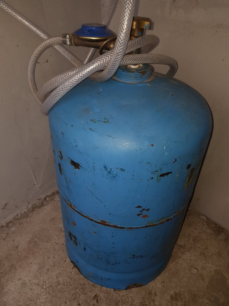

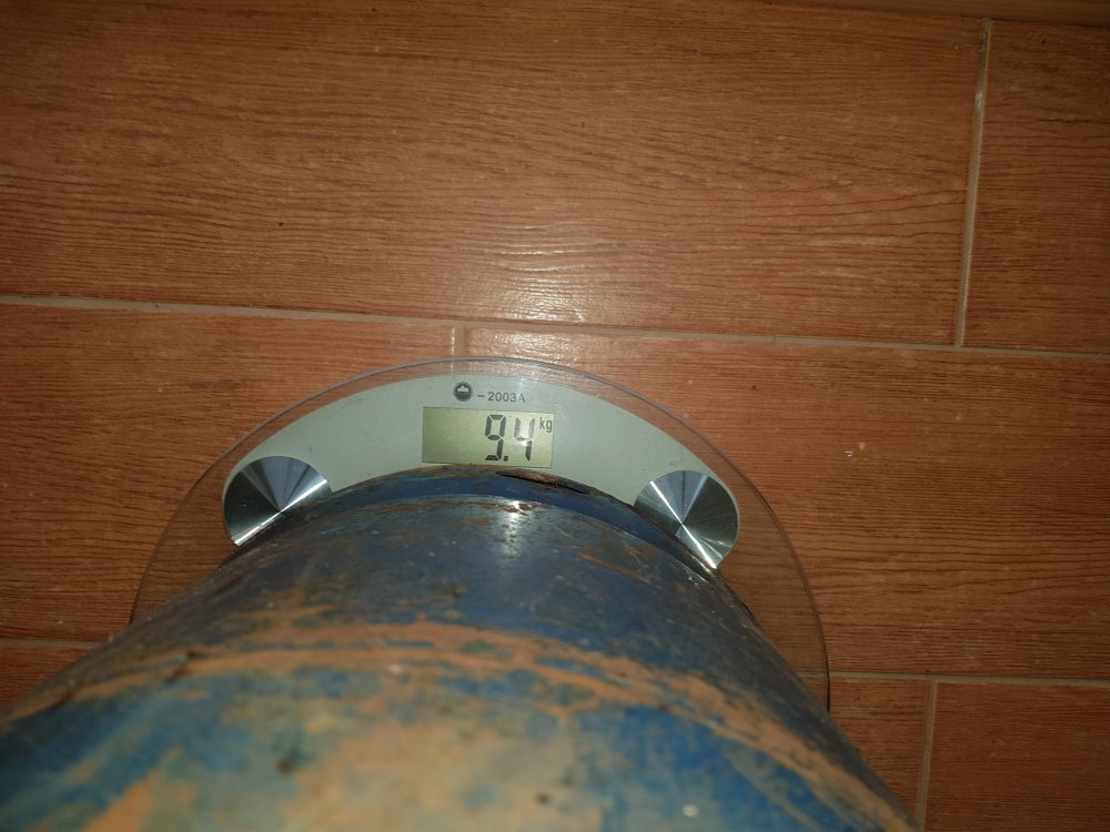

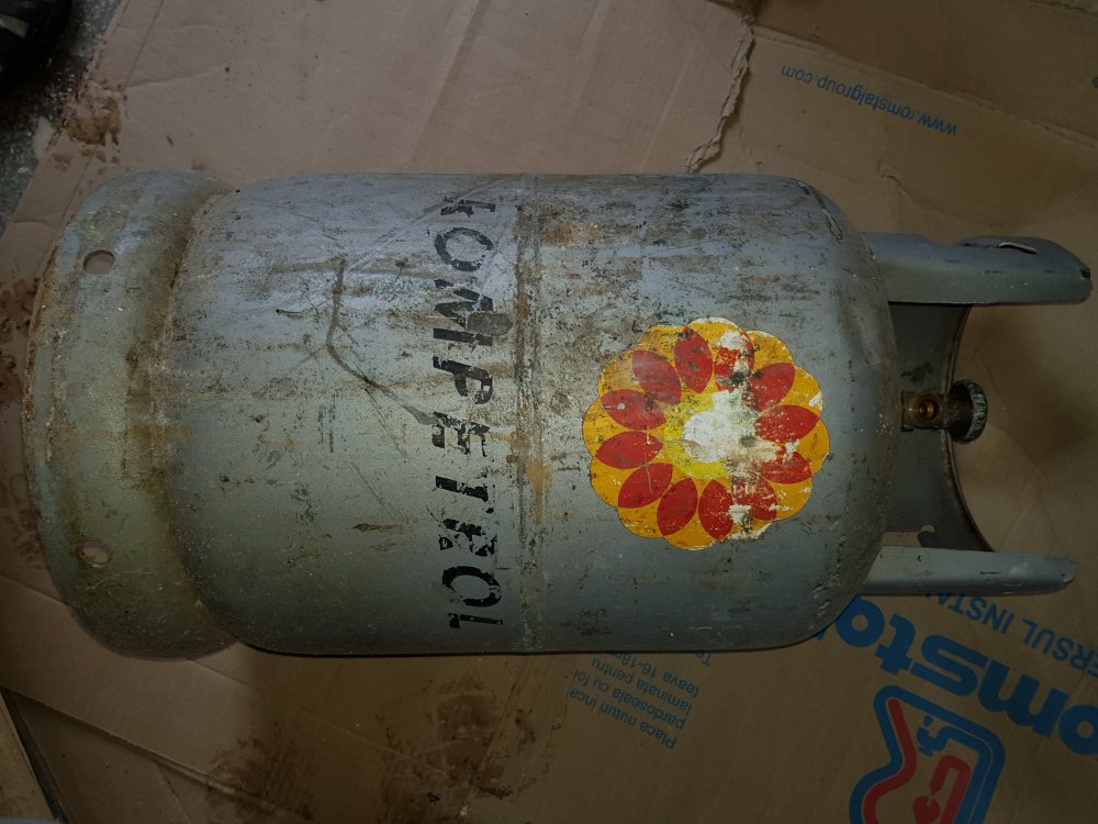

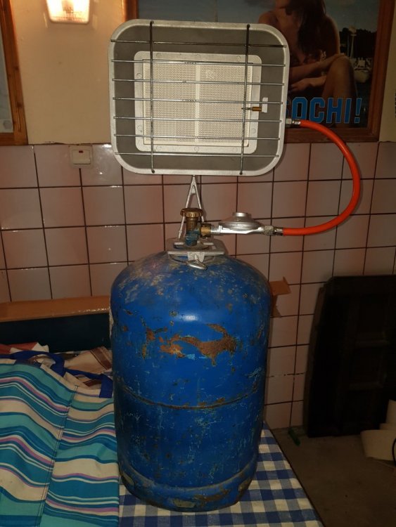

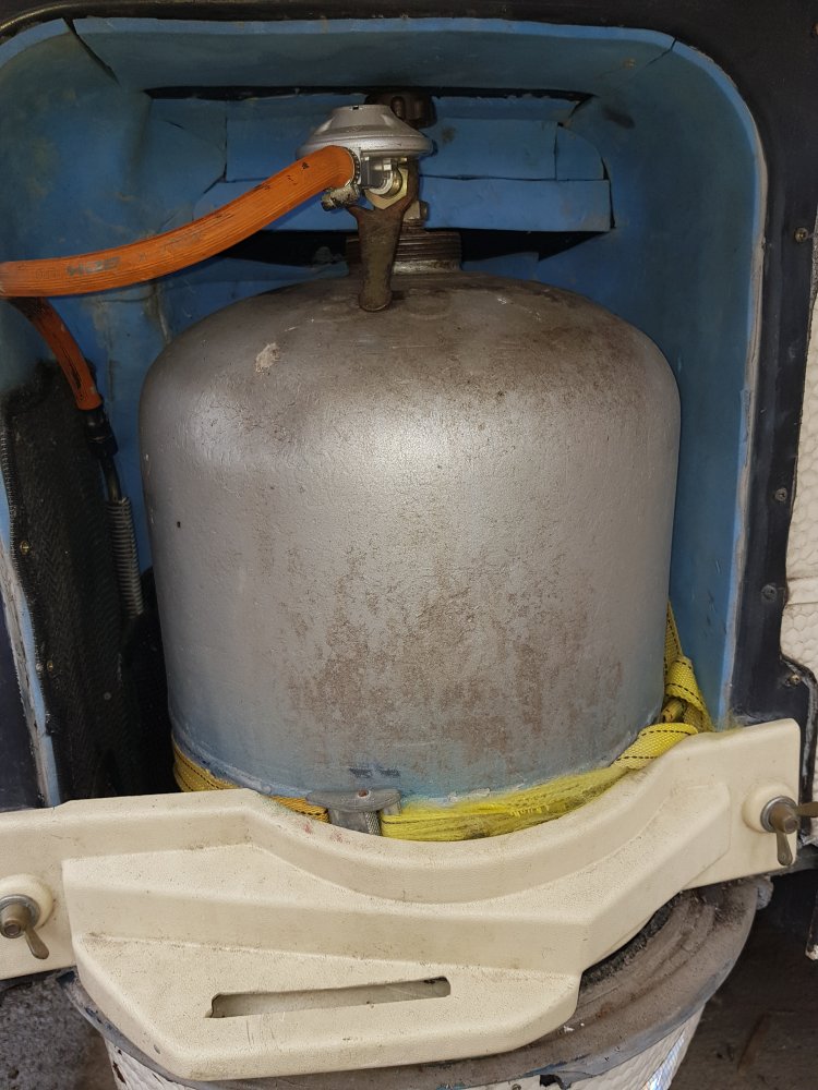

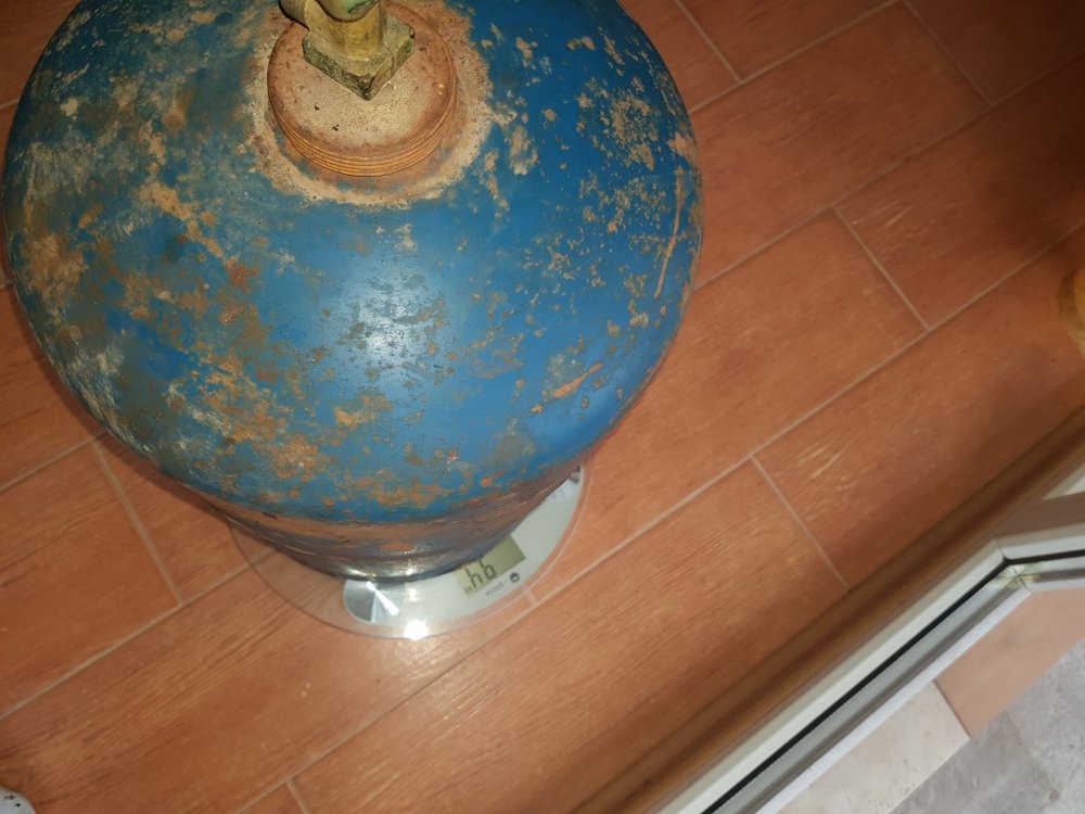

Eugen David 3.263 Semnalează Publicat 21 Octombrie, 2018 Eu am mai multe butelii, daca-n trecut am optat pentru cele cu guler, de când am rulota le-am schimbat cu cele model vechi! De ce? Poi nu încap în compartimentul pentru butelie de la rulota! Dar mai am una cu guler! Zilele astea am acceptat un troc contra unei butelii, e goală mai veche, ruginita dar bună! O schimb, nu-i problema! M-am tot uitat pe ea, pe sub ea dar cele vechi n-au pansonat nimic, în schimb cele cu guler au de toate înscrise pe guler, ceva gen "buletin de identitate "! Profitând ca ultima venită este goală am cantarit-o, 9, 4 kg fără minerul de manevrare cu el trec de 10 kg! După cum se vede-ntruna dintre poze cea cu guler are 10 kg! Deci este foarte simplu sa cantaresti butelia "partial incarcata" ca sa sti cat sa mai pui in ea! Apropo, cand am mers la întâlnirea de la Rimetea implicit întâlnirea națională a rulotistilor de pe forum de la Campu Cetății am luat cu mine 2 butelii, ca erau mai multe zile (de joia pana-ntra doua zi de luni, si de-a fost mai prețios am uitat sa iau, este vorba de incalzitorul pentru cort, si zău v-am fost nevoie de el) cea de pe rulota nu am dat-o jos, doar am debransat regulatorul si a completat pe loc, tot intrasem cu rulota-n pompa! Tot la fel am procedat si cu cea poloneză de 5 l, care de fapt era a 3-a! A pus în ea pana ce a deconectat pompa, si n-am mai dat drumul afara la nici una dintre cele 3! Dar fiecare dintre noi face ce crede de cuviință, "oricum noua românilor ne place sa credem ca suntem mai catolici decât papa!" Buteliile sunt concepute pentru o anumita presiune, pompele nu "baga" aceea presiune maxima, ci una de lucru, oarecum garantată dar noi, unii dintre noi am vrea să avem buteliile pline, dar sa fim noi siguri că nu ni se-ntâmplă nimic rau! E tocmai de asta nu poti fi sigur nici o dată! La un impact ori ceva de genul tot asa va fi "bubuitura" ori ca-i plina ori mai putin plina! Dar Doamne fereste-ne si ne pazeste de cele rele! Drumuri bune si fara probleme tuturor! Distribuie această postare Link către postare Distribuie pe alte siteuri
