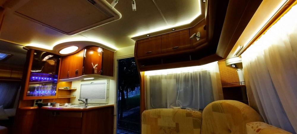

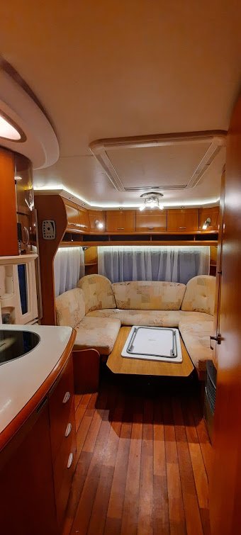

Iluminat full led facut de mine, adica luminoasa si putin consumatoare.
Pat spate de 2 persoane. Pat fata de 2 persoane modificat de noi si facut matrimonial. Am dormit si 5 persoane in fata - 3 adulti si 2 copii, lejer. Not bad :)
Bucatarie cu frijider (dinala mic pe gaz, cum au majoritatea). L-am conectat eu si la 12V la baterie, ca era conexiunea facua doar la cablurile de la protap; aragaz cu 3 ochiuri, , chiuveta, 4-5 sertare, dulapuri cat cuprinde, etc.

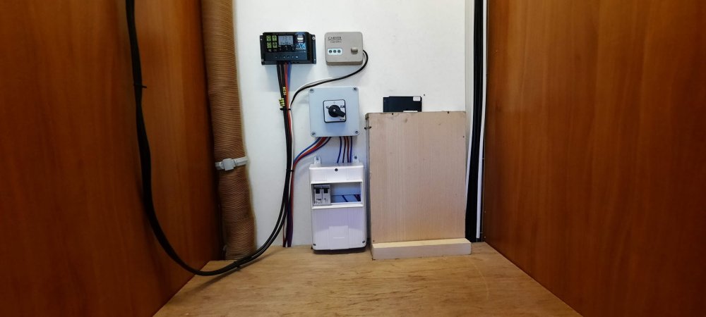

Boiler Truma pe 230V...Si am mai pus noi un boiler Carver Cascade2 pe gaz, un panou de 180W, bateria de la centrala termica de 90Ah - doar deep cycle, si, pentru un amarat de 230V pana in 500W, folosesc UPS-ul de la centrala, conectat direct la baterie. Imi este suficient pentru incarcat un laptop. In rest, totul e pe 12V.

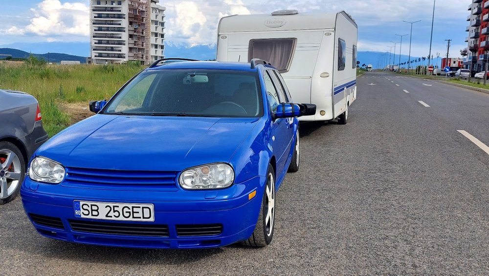

Rulota e tractata de Golf 1.9 TDI 115CP (deocamdata) / VW Sharan 1.9 TDI 115CP/ Audi A4 B8.5 2.0 TDI 177CP Quattro. Cu consumuri decente (intre 8 si 10 /100km)

@Raul G Cel mai probabil in caz de urgenta muuuulte masini ar lasa conducerea in seama rulotei, de-aia cand merg cu rulota conduc preventiv si defensiv, pastrez distanta mai mare fata de cel din fata, etc. Si la cum merge Golful, la stabilitate si tinuta de drum, "bate" multe masini care sunt mai mari decat el/par mai capabile sa tracteze o rulota. Si la cat de "mic" pare, gol e mai greu decat rulota arhiplina, deci, nici nu imi fac griji cu el. E o masina in care intra suficienti bani si munca personala pentru a o tine intr-o stare foarte buna (Jante pe 17, cauciucuri foarte bune - clasa de aderenta A, arcuri sport, amortizoare bune, bucsi pline, frane marite, etc ). :) Urmeaza turbo mai mare, traseu IC, soft... pentru a avea mai multi CP/cuplu, ambreiaj kevlar, etc.
