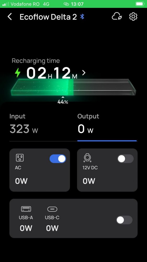

Acuma nu ca sa ma laud da eu asa ceva n-am vazut veci.
Ecoflow Delta 2 trage 323W dintr-un panou de 270W.
Si e constant pe full sun, nu e spike.
Cum naiba?
@Marius Viorel , vezi ca sunt mai multe cazuri semnalate pe YT despre probleme software la produsele Delta. Unele chiar ciudate privind comunicarea intre module (nu e cazul tau, dar mai stii ce "bug" o mai fi?!) Gadget John a documentat un astfel de caz si el era chiar fan al acestei... solutii!
PS: ca observatie generala a mea, exista niste produse fantastice dpdv al calitatii hardware-ului, insa sufera grav la partea de software.
E mult de scris, insa in particular, in cazul meu, cele mai evidente "complicatii" mi le da un player audio (Fiio). Noroc ca am casti cu fir, ca altfel sigur "reuseau" performanta sa le strice la partea de software (variantele cu bluetooth, wi-fi etc.)

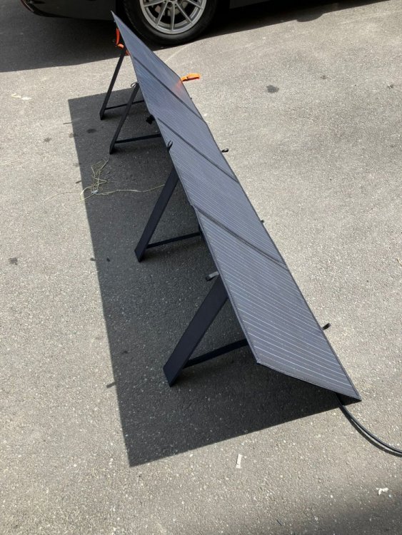

Marius Viorel

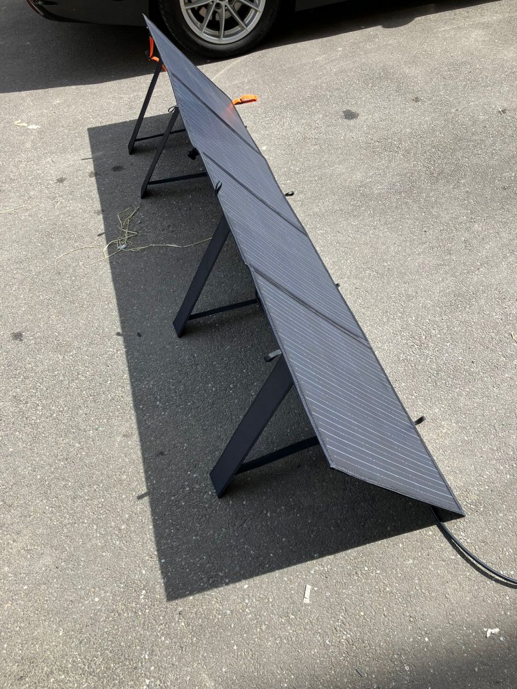

Alte chestii pe care le impartasesc cu voi pentru cultura voastra vizavi de panourile solare.
Am mai cumparat un panou mai mare de 470W bifacial ca de, consumul a crescut, si il voi pune in locul celui de 280W. Merge excelent, vin 450W din el lejer. Foarte multumit pana acum.
Totodata insa, am luat si un panou tip valiza de la Breckner de 200W. E modelul acela din material, vedeti in poze, nu cu rama de aluminiu. Vroiam sa il am pt cand iesi offcamping sa ti bateria incarcata tot timpul. Problema e ca are un randament extrem de mic. Acuma ori asa sunt toate, ori am prins eu unul defect. Dar merge FIX 102W, indiferent de pozitie, loc, etc.
Urca pana la 102W si acolo sta. Mod normal panourile mai fluctueaza, asta nimic. Tare cred ca nu merge o sectiune din cele 4, sau 2 chiar. Sunt legate in paralel deci nu pic toate cand ar fi umbra sau stricate, doar partial scade curentul si output-ul. Tare cred ca asta e aici. Nu mai recomand fold-abile sincer si nici nu mai iau. O sa-l fac retur.
Singurul care l-am vazut ca scoate 200W pe bune e cel tot de la EcoFlow de 220W bifacial dar e enorm pretul: 2500ron fata de 800ron cat a fost asta. Ft mult.
Asa ca aveti grija la astea.

@Marius Viorel , ai incercat si la un SOC mai mic (40 % de ex.)? La 91 % trage extrem de putin (incarcarea lenta incepe de la 80 %) si asta poate fi o explicatie. Poti verifica I(sc), adica masori pentru fff scurt timp (daca poti masura in sub o secunda e perfect) curentul direct la bornele panoului in plin soare (DOAR daca in specificatii nu trece de 10 A - limita oricarui aparat de masura ordinar). Aparatul de masura (daca stie) il pui pe memorat valoarea maxima. Insa am banuiala ca are curent mai mare daca zici ca cele 4 panouri sunt in paralel. Daca ai posibilitatea sa modifici in serie, ar fi si mai bine - creste voltajul si scade amperajul, oricum nu il vei tine in umbra ca d'aia e portabil.
LE: apoi masori tensiunea, inmultesti cu amperajul masurat si ar trebui sa fii in jurul valorii declarate de 200 W.
Vezi ca sunt si doua tipuri de panouri (flexibile sau nu): cu tensiune mare (peste 18 V) sau cu tensiune mica (circa 18 V). Primele se imperecheaza bine cu un MPPT, iar celelalte cu un PWM.
Marius Viorel
Venea in pachet cu un PWM extern deci tare cred ca era gandit pentru asta si nu prea ii place MPPT, culmea. Voc - 22.7V Vmp - 18.2V
în urmă cu 9 ore, Marius Viorel a scris:
E gandit pentru PWM si s-ar putea sa ai dreptate si sa fie in paralel fatetele panoului (bine, in functie si de cate celule sunt pe o fateta).

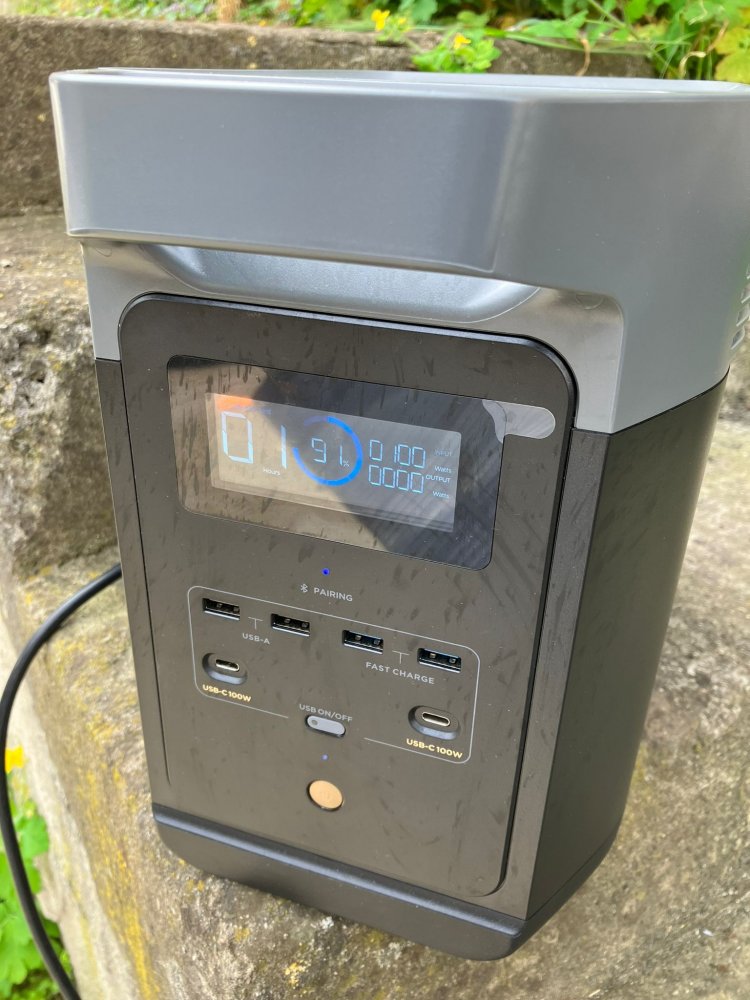

Am montat cablu 220V la interior in rulota sa pot tine Ecoflow in rulota dacă vreau si sa ii dau curent practic de la interior, toate bune si frumoase. Acuma baiu e altu, știu ca nu e prea eficient, dar vreau sa rulez AC pe baterie. Truma are însă inrush curent prea mare Pt invertor si pică 220V când pornește compresorul. Am citit pe net ca ar fi ceva variante Pt caravane cu ceva soft starter. Am găsit Pt US dar Pt EU n-am văzut. Știți ceva?
Ca sa va dați seama atașez o poza.
se pune pe cablu de alimentare al rulotei.

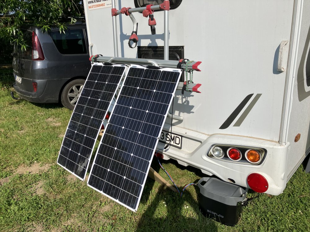

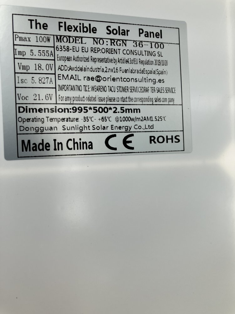

Am schimbat pana la urma acel panou solar tip valiza cu 2 bucati panouri flexibile de 100W fiecare.
E ok. Isi fac treaba. Pana acum am scos cam 80W din fiecare.
Pentru lumini, incarcare electronice mici, pompa apa, si putina apa calda la 300W merge in off camping cu bateria EcoFlow.
As putea zice ca sunt in parametrii.
@Marius Viorel , le legi in serie ca sunt tot de 18 V. Poate asa obtii o valoare mai mare.
Marius Viorel
Da, in serie le-am legat.
