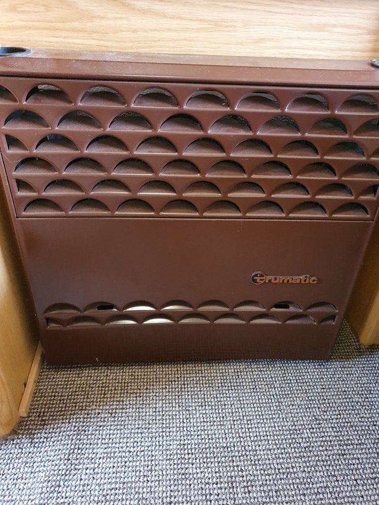

Va salut,
Va deranjez cu o problema pe care o intampin, am aprins soba, temperatura fiind scazuta noaptea in zona in care sunt si am constatat ca dupa o perioada de functionare, desi flacara de veghe este aprinsa, soba se raceste. Treapta de functionare era intre 3 si 6 iar trumaventul pe auto. Daca dau pe treapta mai mare se aude arzatorul.
Ceva pareri, solutii ? Pot sa remediez eu on site ?
Multumesc anticipat!
Cu stima,
 IC.
@Iulian C., din ceea ce ai descris, pare ca functioneaza corect soba. Mai ramane de stabilit ce inseamna pentru voi "scazut", termenul fiind extrem de subiectiv, fara a mai lua in calcul diferenta intre exteriorul si interiorul rulotei, ca punct de referinta. Daca totusi te referi la circa 15*C in interiorul rulotei si la treapta 6 soba nu a deschis termostatul, verifica vizual traseul acestuia, sa nu fie indoit la un unghi mic pe undeva sau o alta problema cu acesta.
Va salut,
Temperatura exterioara noaptea este intre 10-15 grade. La ultima folosire a functionat corect, dar asta a fost acum 2 ani:)
