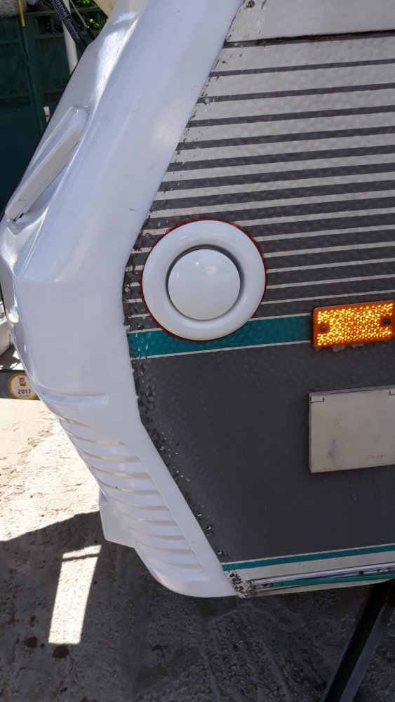

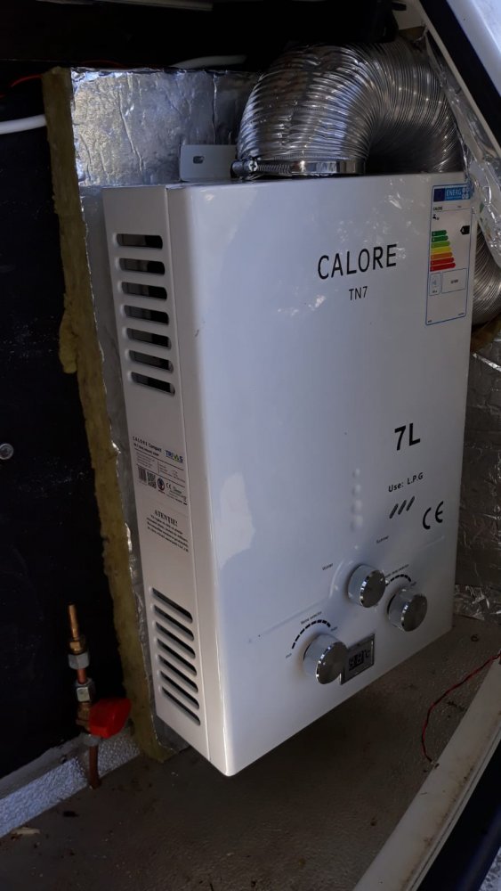

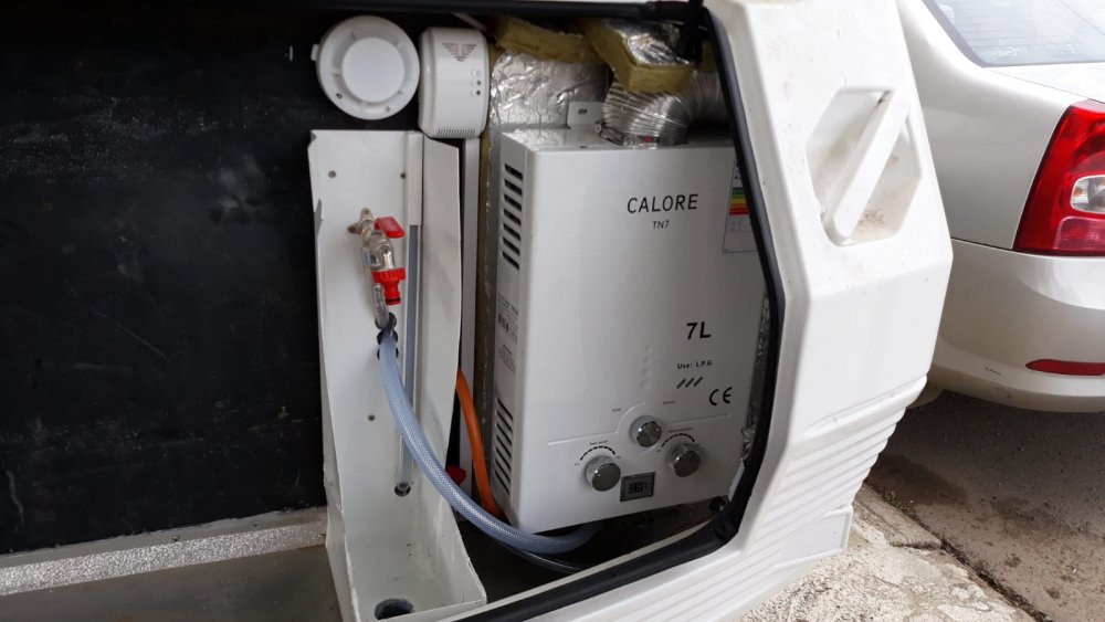

Eu am optat pentru solutia din poze. Incalzeste prin recirculare vreo 80 litri de apa in 7-8 minute pana la 36 de grade (atat am considerat noi ca este suficient pentru baie).
Iar pentru evacuare am folosit anemostat metalic
Pentru izolatie am folosit vata bazaltica caserata, la fel si pentru sobita (in spatele sobei am "camera tehnica"), insa am cam exagerat pentru ca in timpul folosirii, instantul nu se incarzeste foarte tare (poti tine mana pe el).

Nici nu vei gasi asa ceva, deoarece racordarea acelui incalzitorului la ''cos'' astfel, pe langa faptul ca este infractiune, este si sinucidere curata.
Acel tip de incalzitor este cu camera de ardere deschisa, se racordeaza numai la cos (vertical) iar traseul gazelor arse este obligatoriu ascendent.
La iesirea gazelor arse din aparat exista o piesa din tabla numita pompos intreruptor de tiraj antirefulant, care permite cosului sa traga si aer pe langa gazele arse, ca sa nu modifice excesul de aer din arzator daca tirajul este prea mare, dar prin care vor si refula gazele arse in interior daca tirajul cosul nu este suficient. Protectia importiva acestui pericol se face doar cu o sonda de temperatura care opreste arzatorul daca se incalzeste peste 130 grade Celsius, lucru care nu se intampla intotdeauna, si de aceea mai auzim despre accidente.
Intr-adevar, Truma este tot cu tiraj natural, dar cu camera de ardere etansa, ceea ce nu permite gazelor sa iasa in interiorul rulotei in nicio situatie.

P.S. Abia acum cum am vazut ca aparatul este montat in compartimentul exterior, dar din punct de vedere legal tot nu este acoperit.

Ascendent, corect, insa in cartea lui Calore-compact-TN7-TN11-TF11-Manual-utilizare.pdf , schema de montaj (pag 6-7) indica faptul ca evacuarea poate fi facuta si lateral.
In alta ordine de idei, am montate langa instant, detectoare de fum si de gaz, iar instantul in folosesc cu usa portbagajului ridicata, doar pentru recircularea apei,  doar atunci cand nu avem alternativa si doar supravegheat. Anul acesta, intr-o luna cat am fost plecati, l-am folosit de 2 ori, cate 7-8 minute cat i-a trebuit sa incalzeasca toata apa din rezervor. Cu toate acestea, pot spune ca este mult mai sigur decat ma asteptam: aprinde flacara imediat; in exterior, nici pe partea de sus, nu se incarzeste prea tare (se poate tine mana pe el); nu se stinge flacara; tirajul (cel putin in felul in care l-am montat), este foarte bun (dupa 7-8 minute, anemostatul la evacuare este cald, nu frige).
In concluzie, eu consider ca un instant nou, montat in portbagaj, este mult mai sigur decat un boiler vechi in rulota. Situatia insa, este complet diferita pentru instanturile montate in interiorul rulotelor; pentru improvizatiile aduse instalatiilor de gaz; pentru modificarile executate de persoane neavizate aduse instalatiilor electrice (si paradoxal sau nu, asta este cauza principala a incendiilor); pentru subdimensionarea sectiunilor cablurilor sau calculul gresit al sigurantelor electrice si chiar si pentru lipsa detectoarelor de gaz, fum si monoxid de carbon.

Am  citit cele de mai sus si pot sa va spun ca am montat la rulota mea acelasi instant si in acelasi loc si mod ca si Costin Lipan.
In plus pentru a face ca tirajul sa fie fortat, am mai cumparat un anemometru metalic de la care am folosit numai corpul exterior vopsit in alb  si in care am montat un ventilator de 12 volti cu diametrul ce a fost necesar. Ventilatorul l-am incastrat intr-o caseta facuta din tabla de inox iar o parte am prins-o de gulerul anemometrului, in acest mod totul facand corp comun.
Cand nu folosesc instantul desfiletez montajul mentionat mai sus si infiletez capacul original.  In acest mod am folosit instantul  4 ani si nu am avut nici o problema.
Inainte de a monta tirajul fortat am facut evacuarea la  90 grade, la comanda din tabla de inox , pe care am izolat-o cu vata minerala, dar constatand ca uneori cand batea vantul pe partea cu evacuarea, gazele arse nu mai ieseau pe gura de evacuare ci prin grilajul instantului,   atunci am realizat pericolul , m-am hotarat si am facut tirajul fortat.
