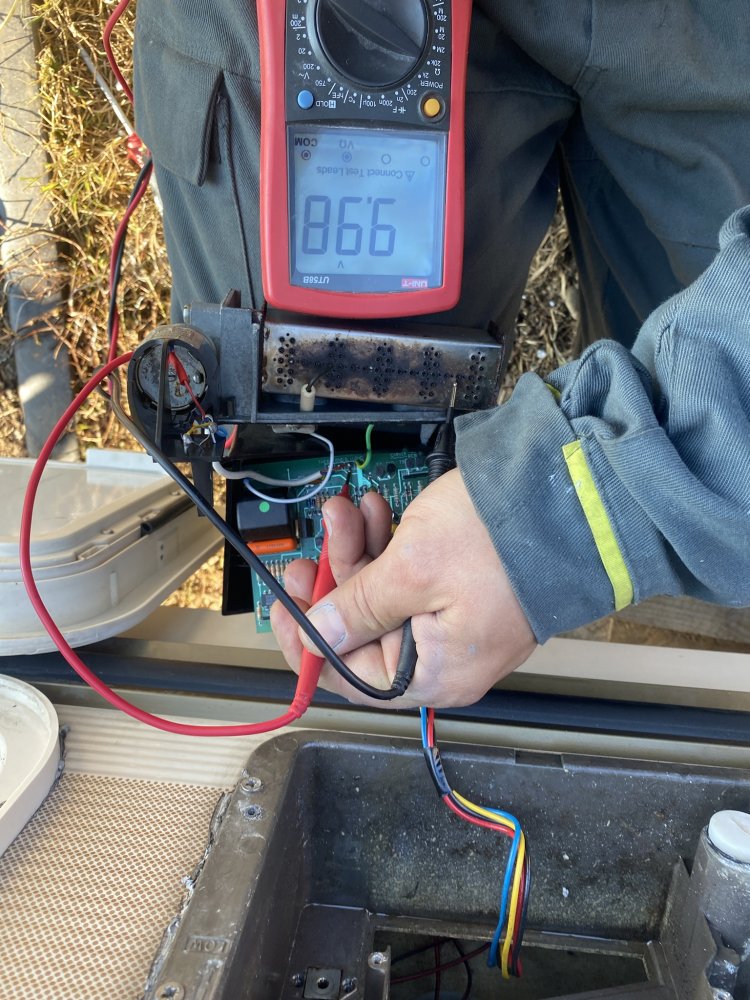

BabaBogdan 76 Semnalează Publicat 2 Noiembrie, 2021 Salutare tuturor! Bogdan sunt din iasi și am o rulota Abbey cu boiler Carver Cascade pe ea care îmi face următoarea figura: Scânteie îmi da, gaz vine, electrovalva se aude cum țăcane, diuza am verificat o și nu e înfundată și nici arzătorul … și totuși nu se aprinde. La pornire încearcă sa dea scânteie cam 5 secunde continuu și intra in modul eroare (se aprinde becul roșu ). Aragazul merge cu flacara curata albastra, soba la fel… Ce poate fi? Distribuie această postare Link către postare Distribuie pe alte siteuri

BabaBogdan 76 Semnalează Publicat 3 Noiembrie, 2021 Cred ca i am dat de capăt… era electrovalva înțepenită (am desfăcut o) chiar dacă făcea clic … dar din păcate am alimentat o pe direct cu 12v și a ieșit fum… Acum caut sa cumpar tot ansamblul cu tot cu electrovalva ca după montaj a ieșit și fum dintr un tranzistor… 1 Distribuie această postare Link către postare Distribuie pe alte siteuri

BabaBogdan 76 Semnalează Publicat 5 Noiembrie, 2021 Tensiunea trimisa la electrovalva este de aproape 10v. Bateria este încărcată full, rulota este conectata și la curent … Distribuie această postare Link către postare Distribuie pe alte siteuri
NRLaurentiu 1.982 Semnalează Publicat 5 Noiembrie, 2021 Ai verificat rezistentele de pe langa tranzistoare/integrate (acelea care comanda releele)? Distribuie această postare Link către postare Distribuie pe alte siteuri
