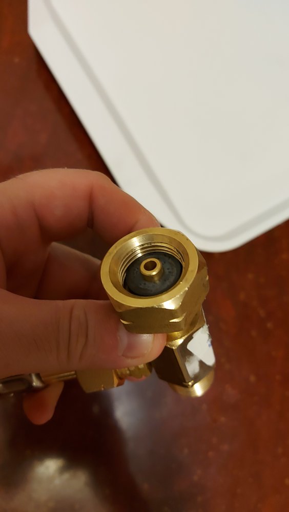

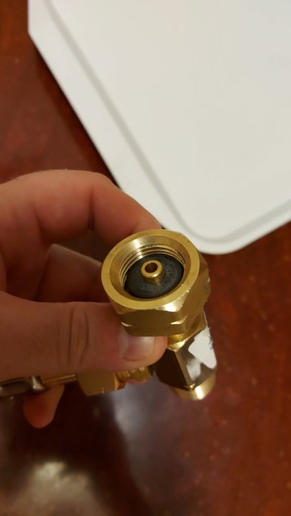

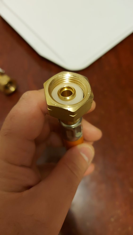

Salutare!
Va rog ajutati-ma sa găsesc pentru furtunul asta de gaz de mai jos din prima poza un adaptor care sa-mi dea cum se vede în a 2-a poza.
Nu găsesc.
E prea groasa acea țeavă din mijloc și nu întra în butelie, doar mufa din a 2-a poza întra.
Salut @Marius Viorel !
  Caută un atelier de prelucrări mecanice și pe strung se poate confecționa piesa dorită!

Poti pune 2 garnituri, ajunge la nivel și nu mai ai treaba.

O sa încerc. Poate merge. Ms!

Salutare la toata lumea
aceeasi problema am avut -o si eu la o lada figorifica pe gaz, nu strange cu doua garnituri cand ajunge aproape sa stranga ajunge buza stutului in mufa buteliei s nu strange,  nici eu nu am gasit mufa insa am rezolvat problema tăind acel ghidaj de la furtun cu o panza de bomfaier insa trebuie multa atentie sa nu strici planeitatea cu care va pasui pe gatul buteliei, nu e mare lucru se rezolva oricum se va ghida dupa piulița daca nu ai stutul ala.Pui o garnitura noua de cauciuc vezi ca la dedeman se gasesc unele albe dintr-un plastic cauciucat  putin mai groase, si rezolvi problema.

Bună idee! Nu m-am gândit la asta. Mersi mult!

Eu folosesc 2 Garnituri la Cadac, strânge foarte bine.
@Marius Viorel, intri pe exis.ro la sectiunea instalatia de gaz si ai acolo o rubrica cu furtune. Comanzi exact ce-ti trebuie, fara improvizatii, mai mult sau mai putin periculoase... S-a mai discutat (chiar eu am postat referitor la acelasi subiect), daca ai fi cautat, ai fi gasit si nu mai deschideai subiect nou sau eu sa mai scriu o data!

Știu ce spui dar sincer și un furtun dedicat pe fix ce vreau as zice ca e improvizație. Cea mai buna varianta e Truma Duo Control daaaaa e 1000 RON :) asa ca ne descurcam cu ce avem pana acolo.
