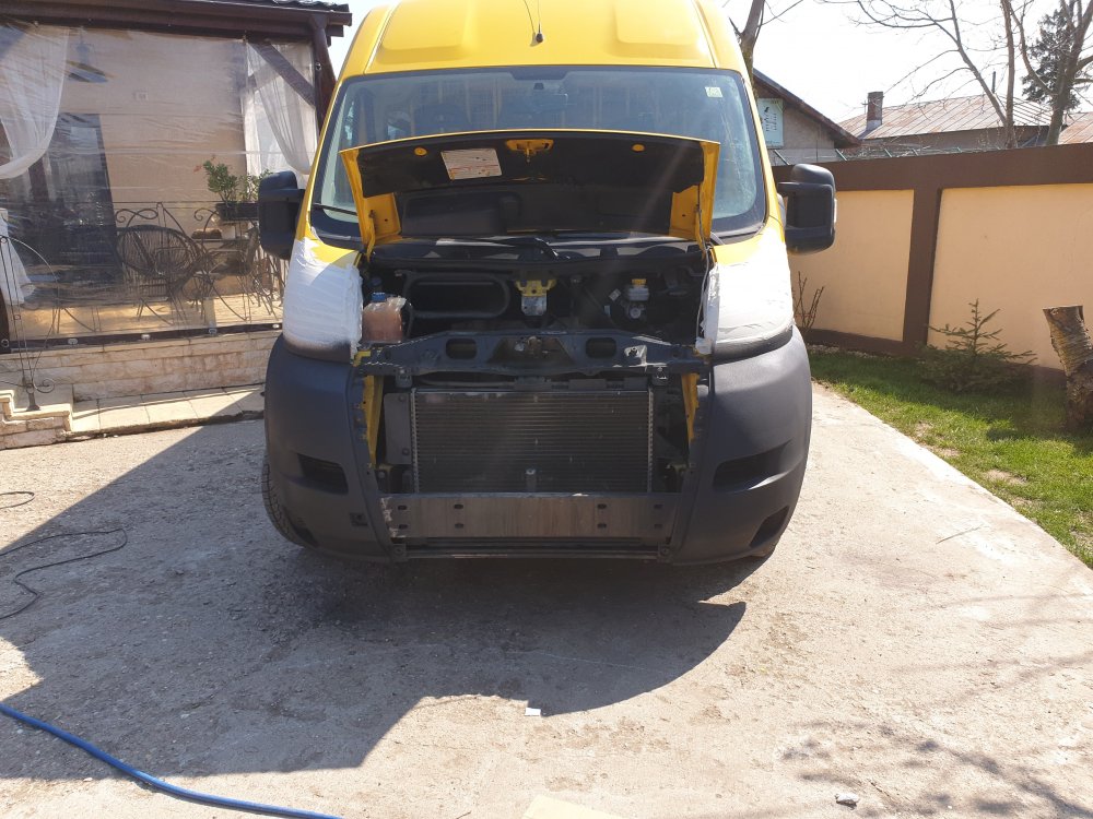

Vlad S

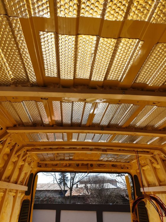

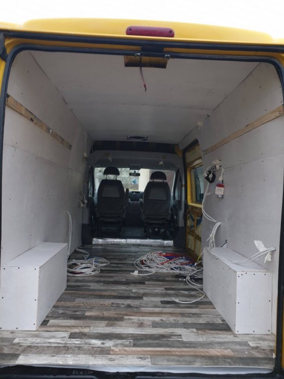

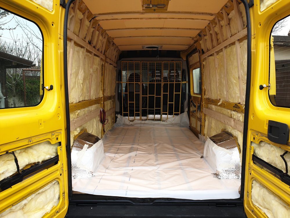

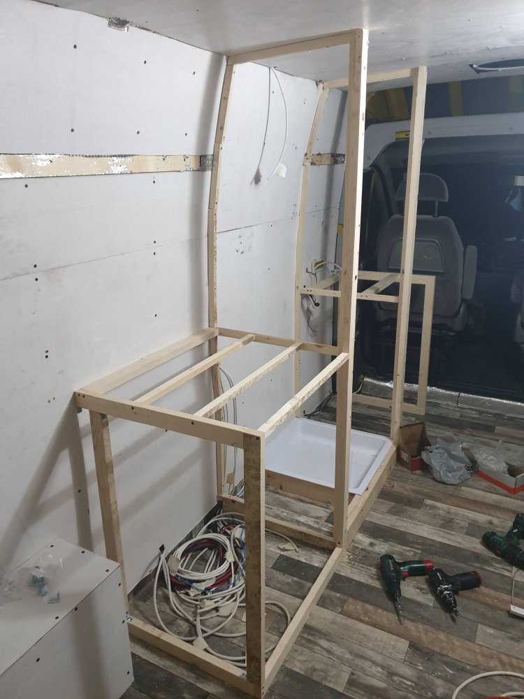

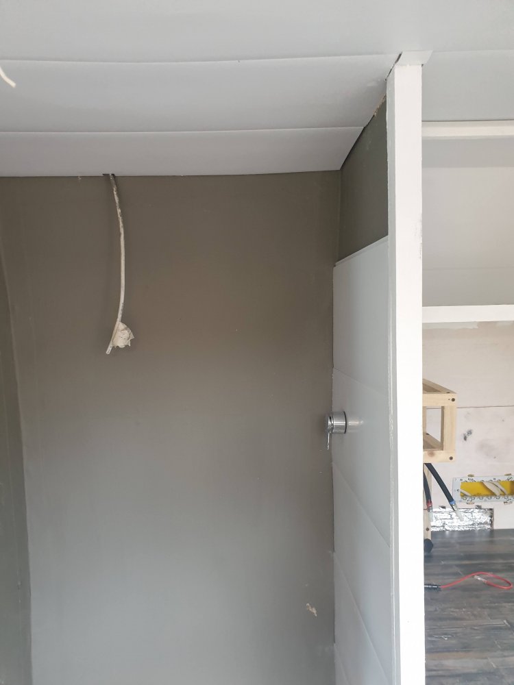

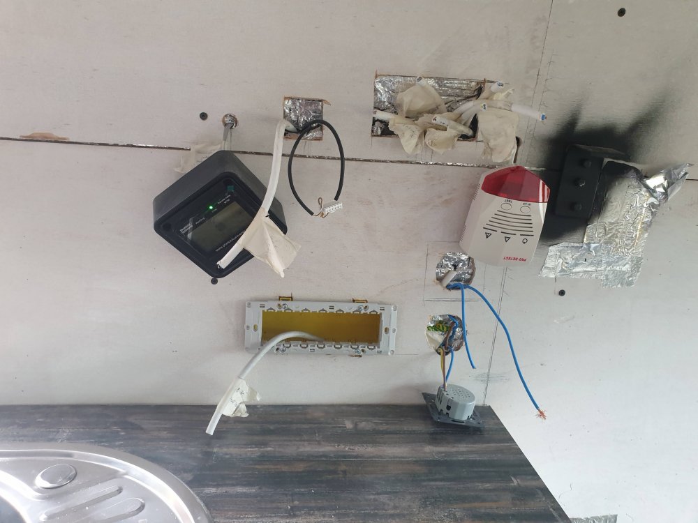

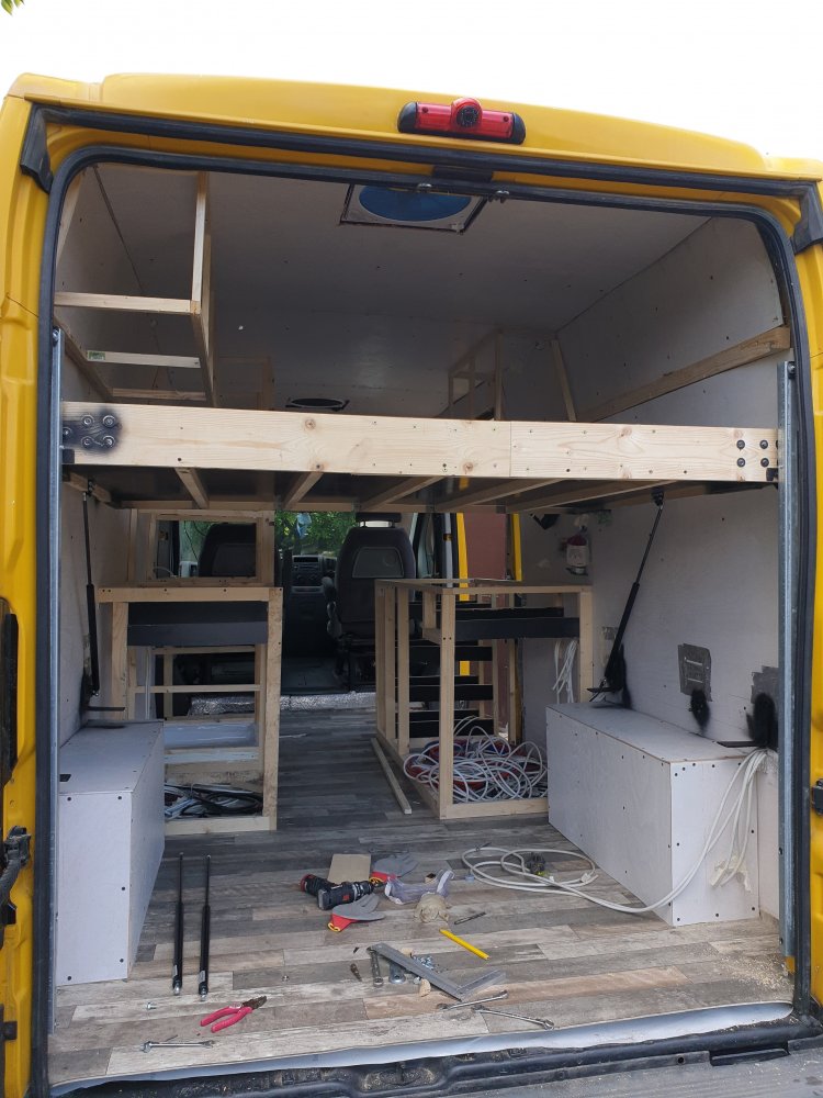

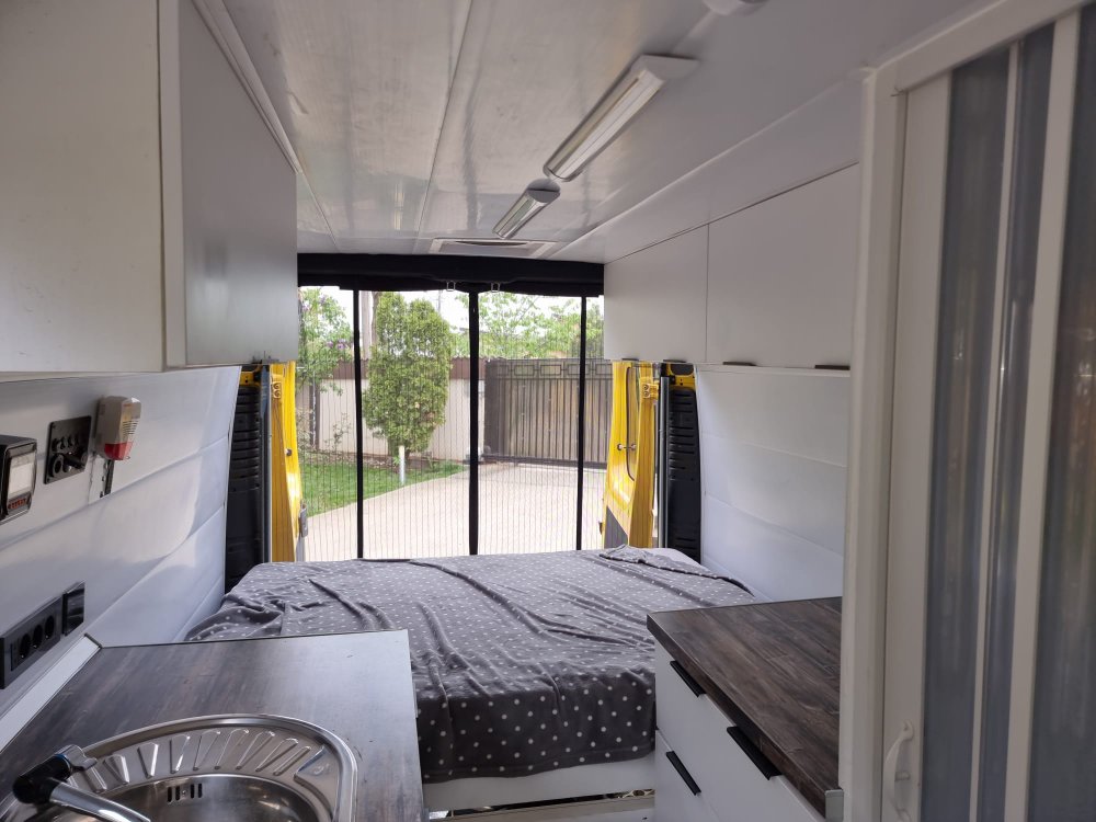

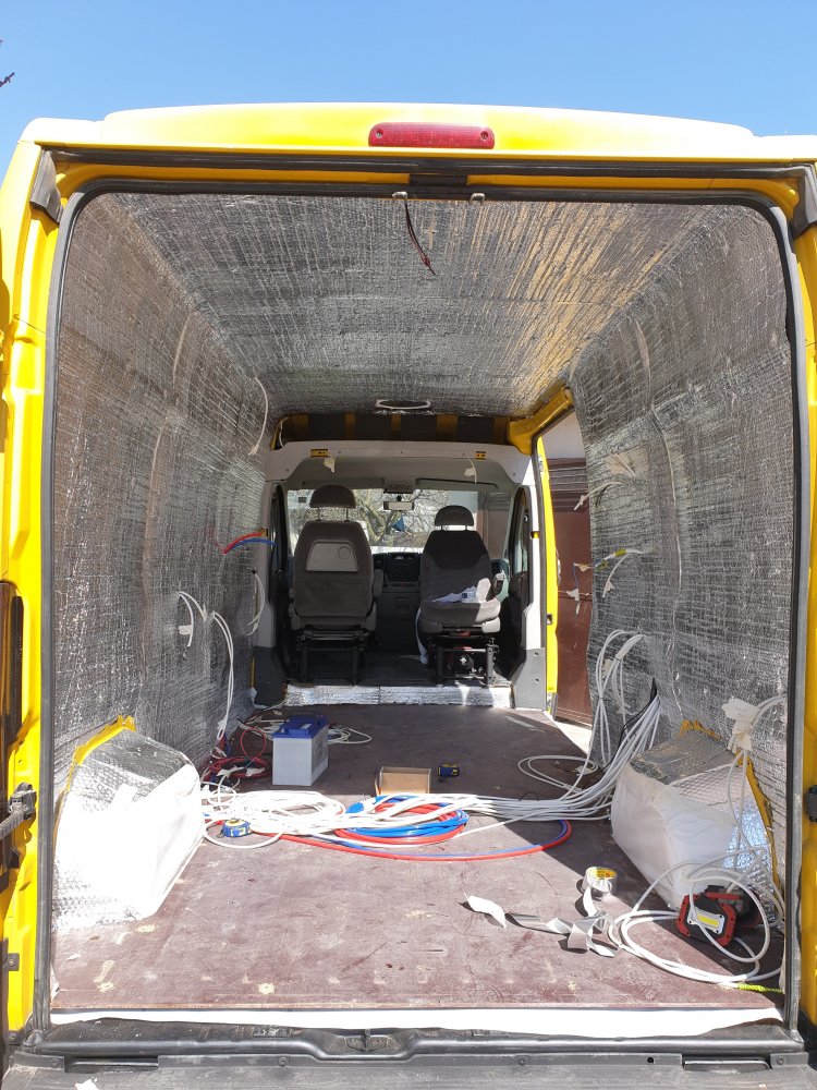

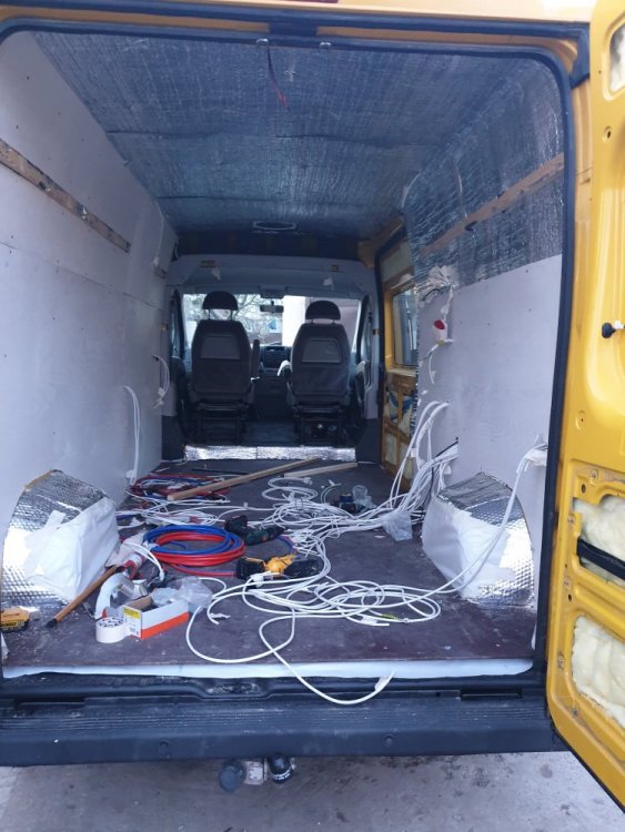

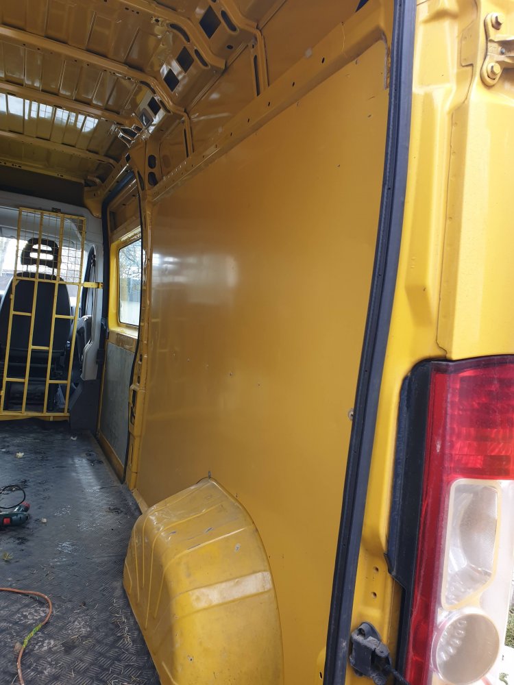

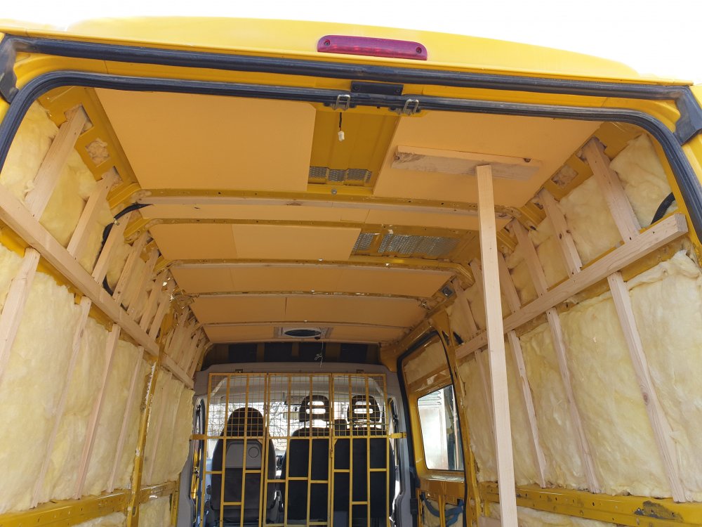

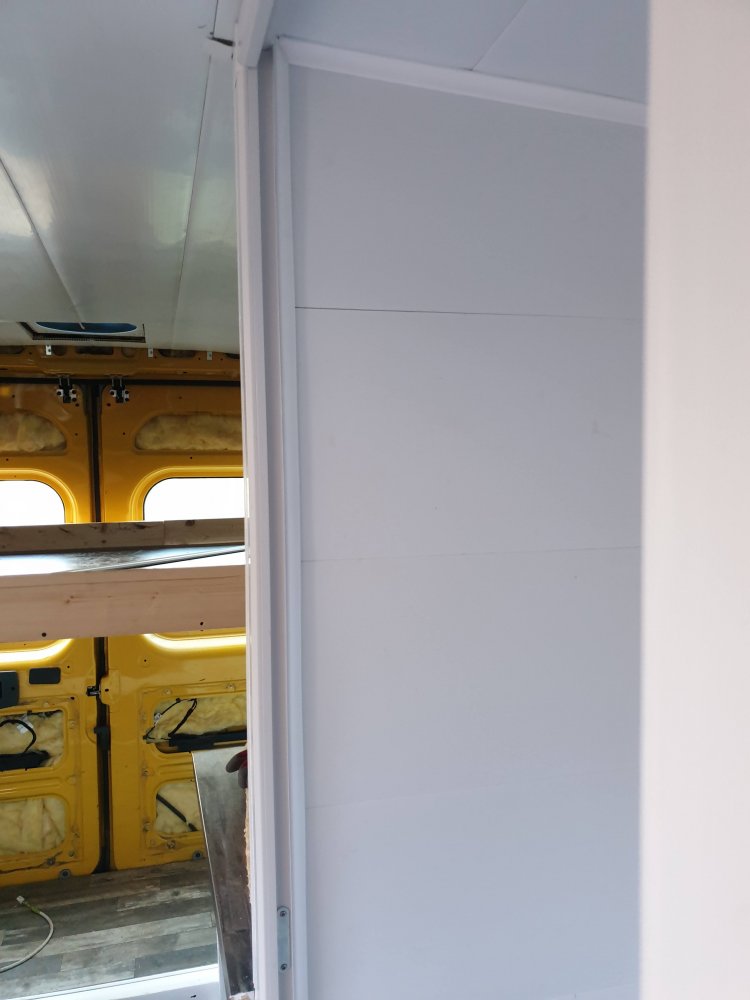

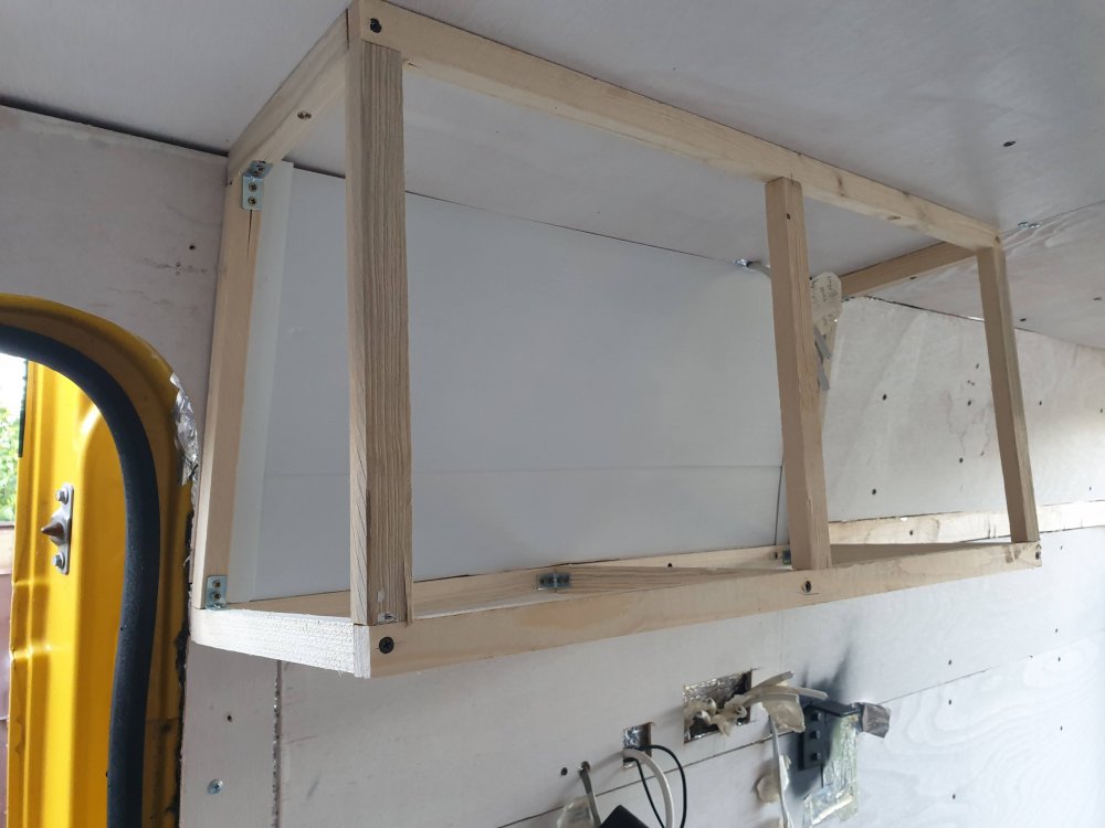

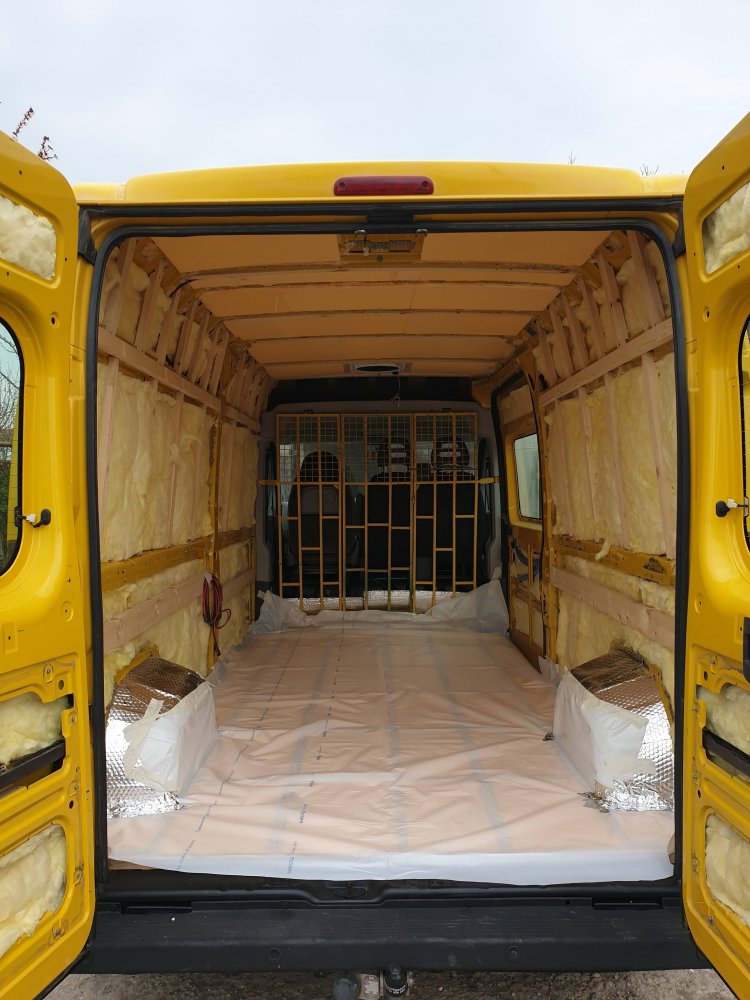

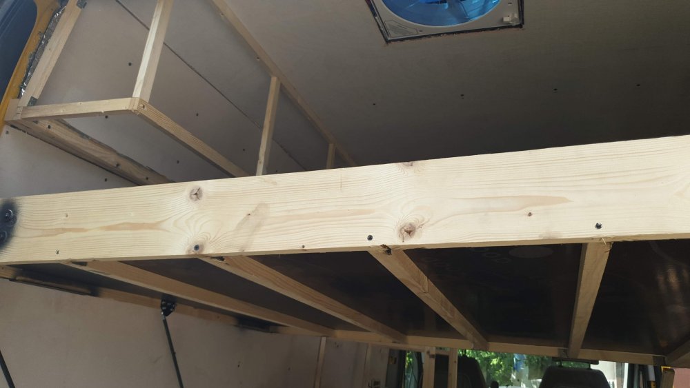

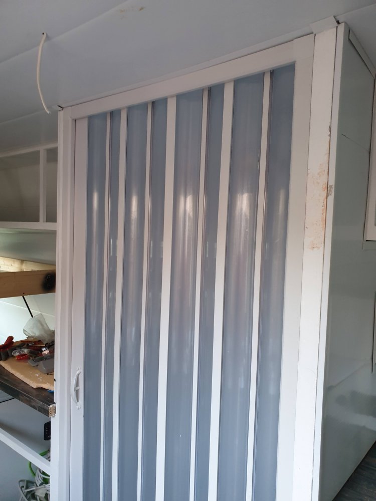

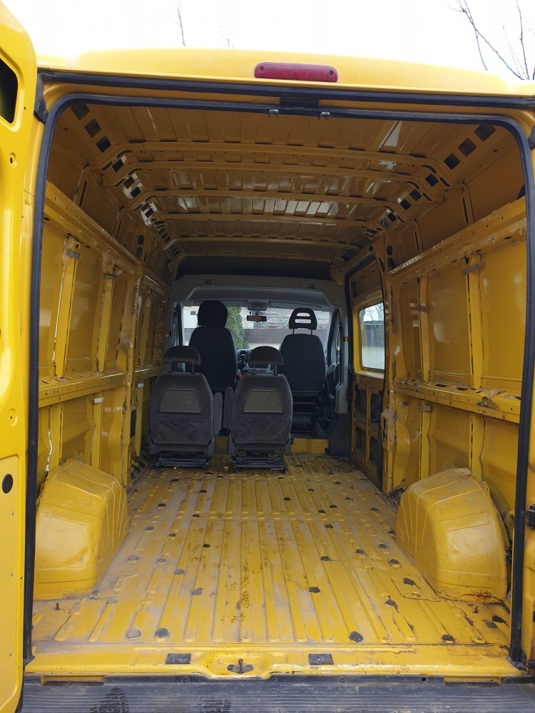

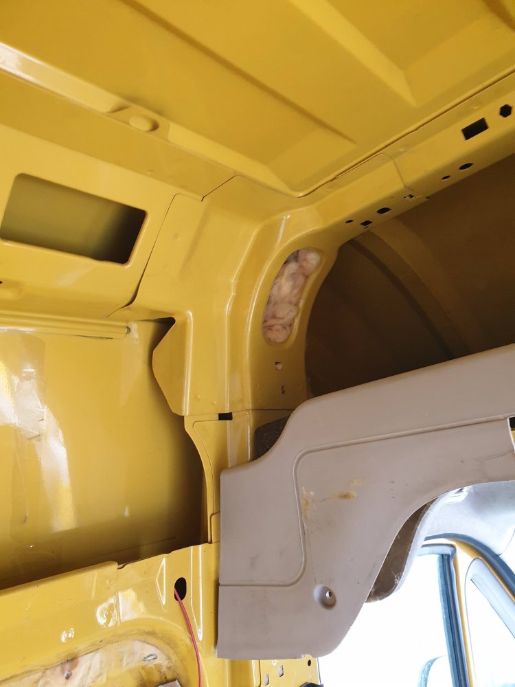

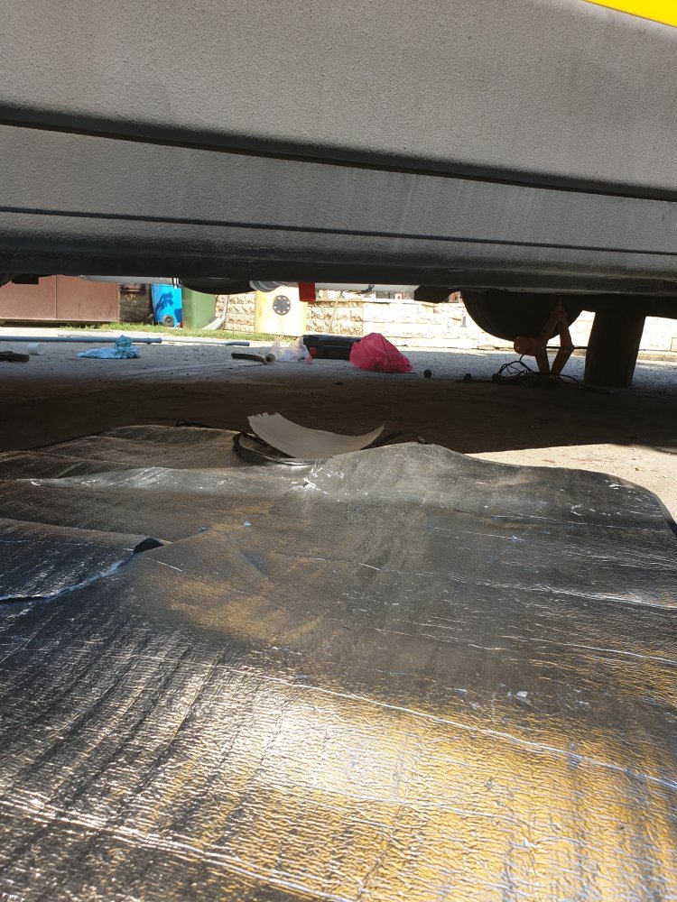

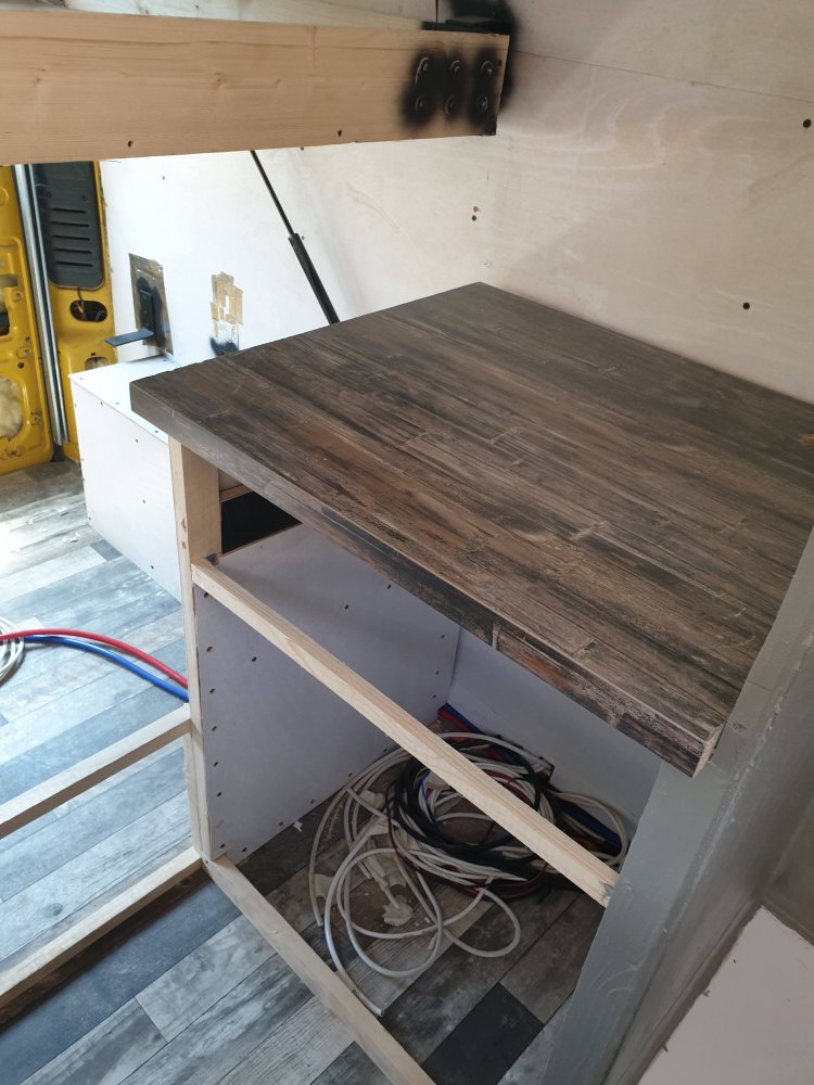

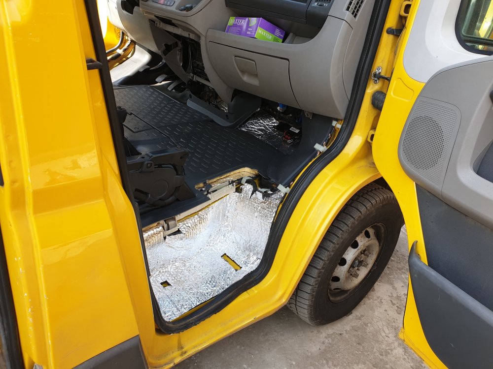

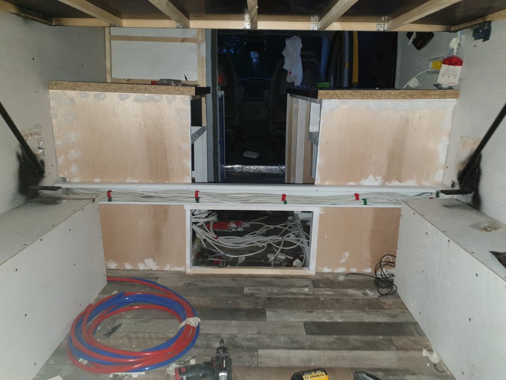

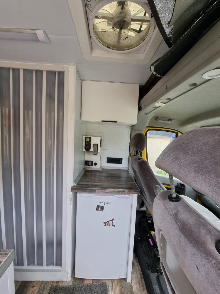

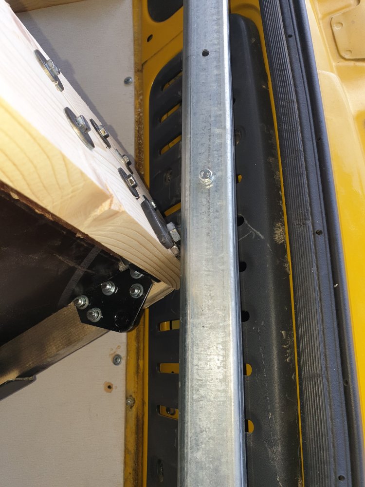

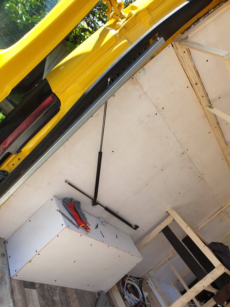

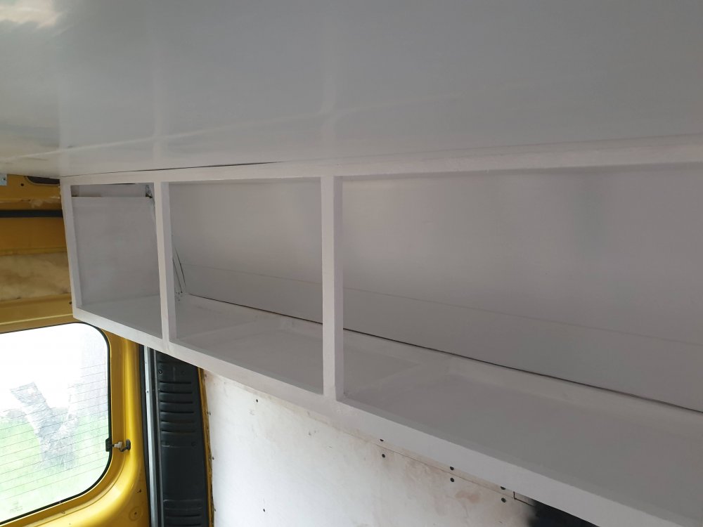

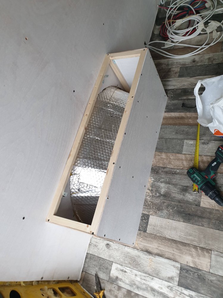

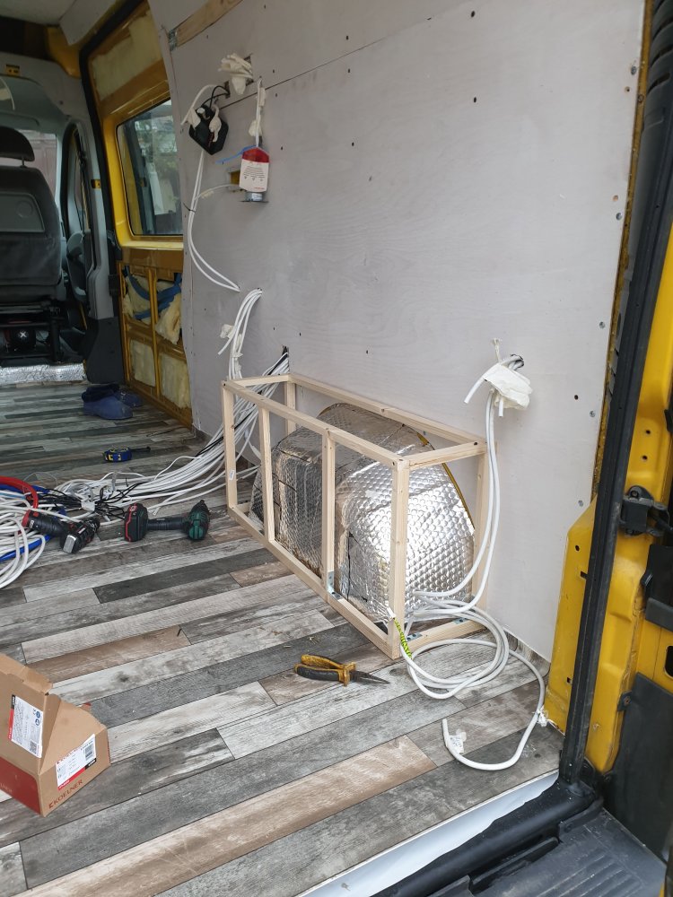

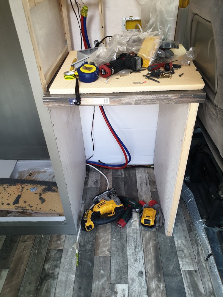

Salut! Mentionez in primul rand ca nu am nici o legatura cu conversiile , deci nu fac asa ceva. Doar pasionat de a face ceva , nu doar bere si seminte.... Sunt medic de profesie , dar cu pandemia asta am descoperit si off campingul... la Vadu. Impreuna cu un foarte bun prieten al meu vroiam o autorulota.  In Decembrie 2020 am cumparat Fiat Ducato 2009 4X4 Dangel (de, imi place 4x4) , o masina foarte rara. Veneam dupa o rulota Elldis  dubla axa , 7, 5m , care a fost extraordinara , dar greu de transportat si cu acces greu in zonele unde mergeam eu....asa ca am vandut-o , cu gandul la o autoutilitara careia sa ii fac o conversie in autorulota home made. Am gasit-o in Calarasi....era destul de varza la aspect , dar la -10 grade a pornit la sfert. Era ce imi doream....  nu avea aer conditionat , dar l-am montat ulterior in service , cu garantie , si nici cruise control , pe care l-am achizitionat din Italia , si deasemenea l-am montat la un electrician. Imi este destul de greu acum sa spun ce bani si cat timp am investit , dar pozele vor spune totul. Va multumesc! Sper ca nu sunt prea multe poze....:multumesc!:

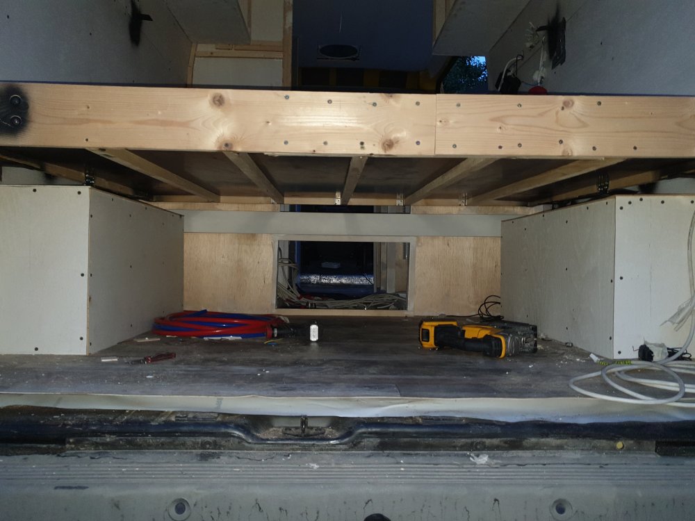

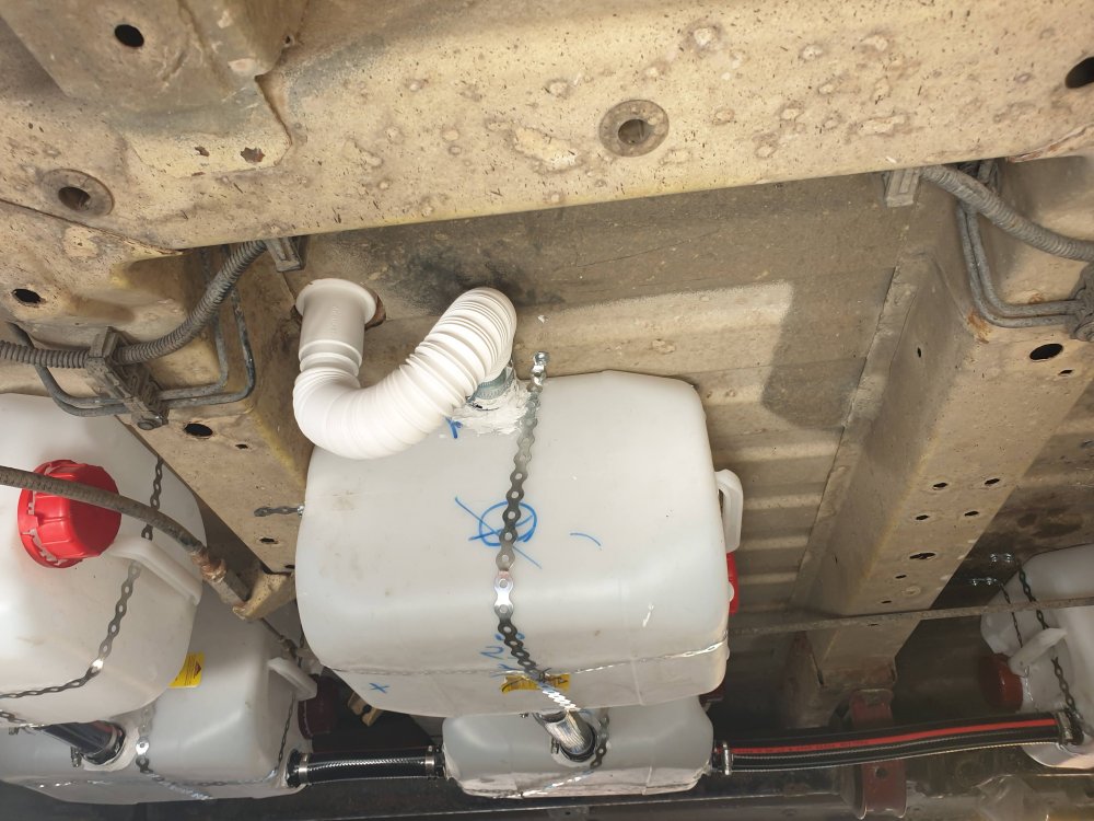

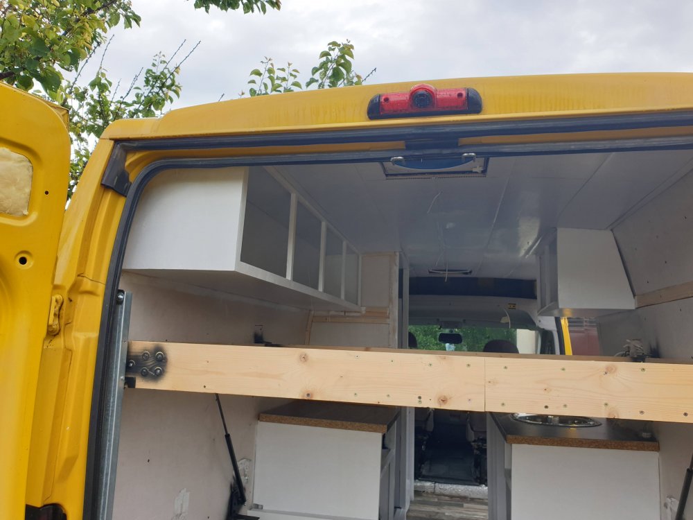

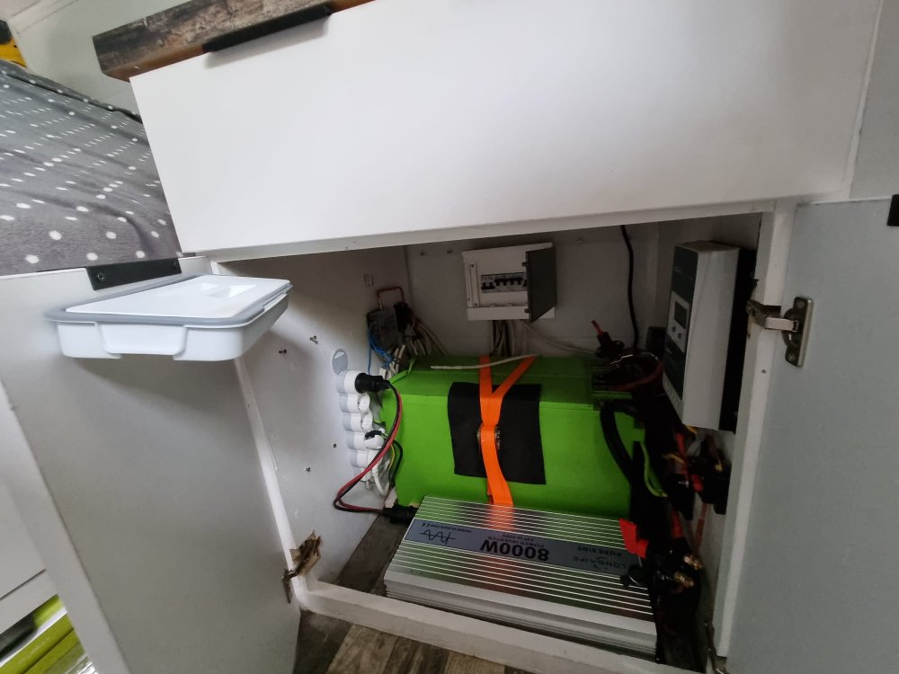

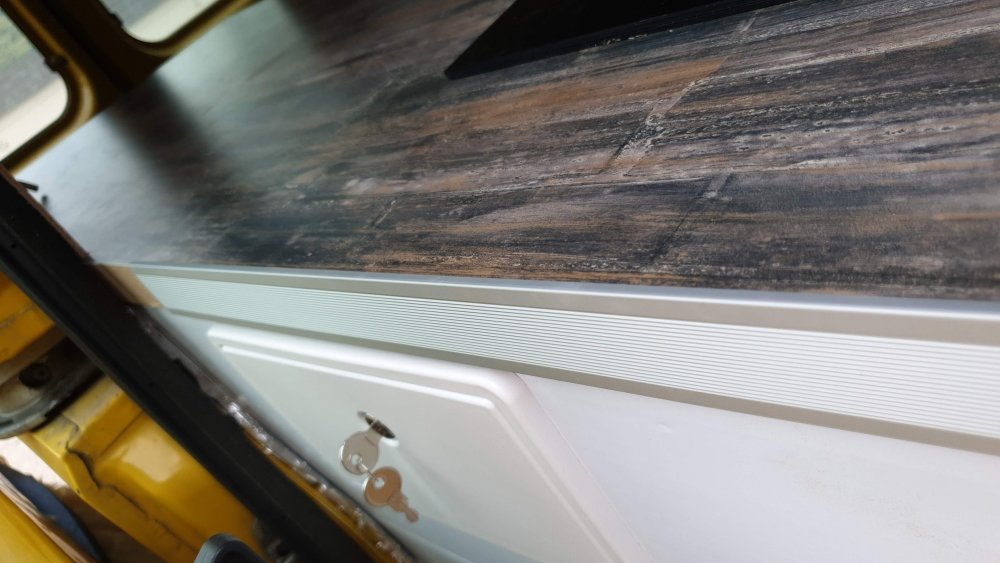

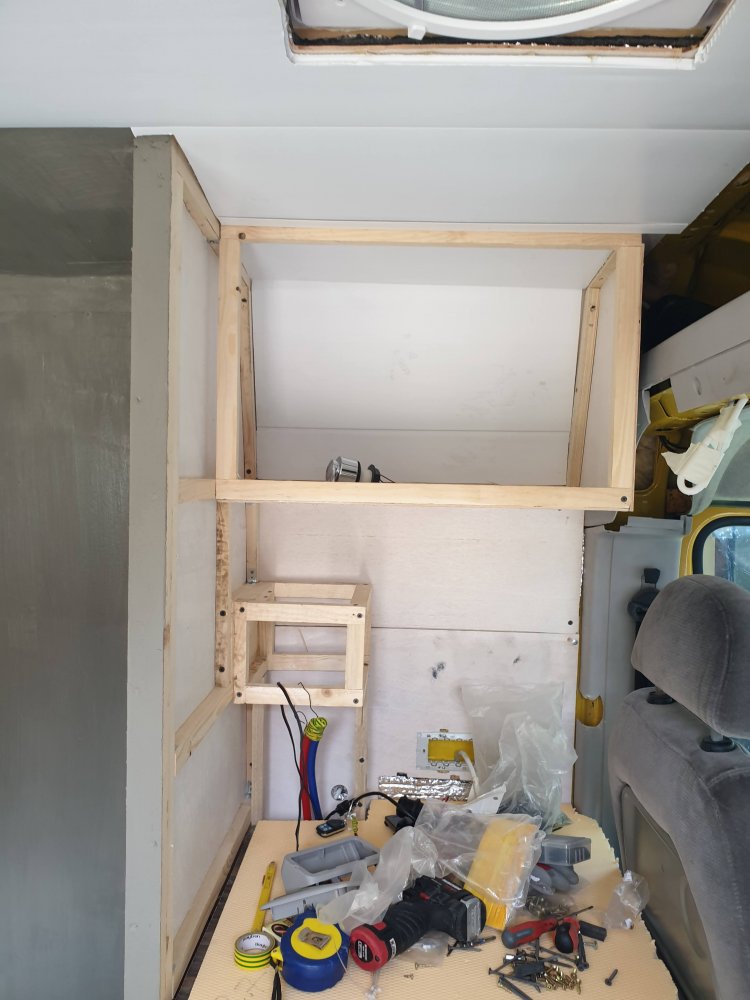

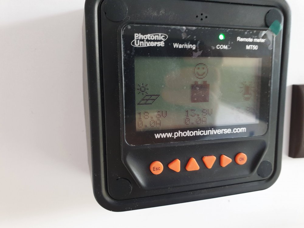

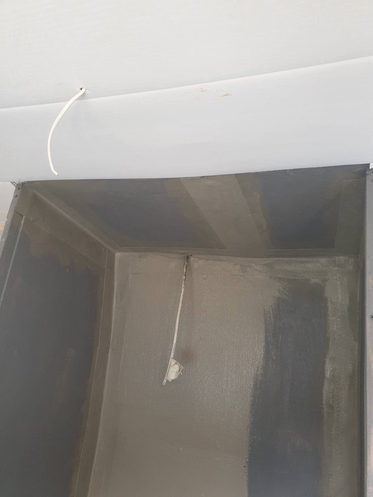

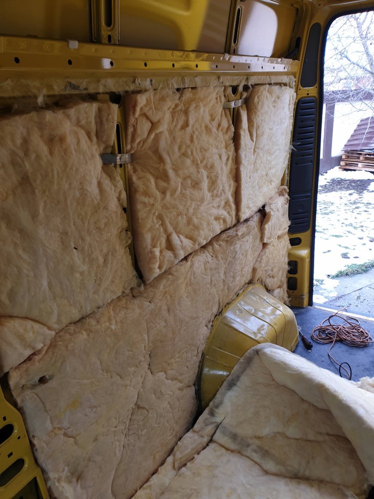

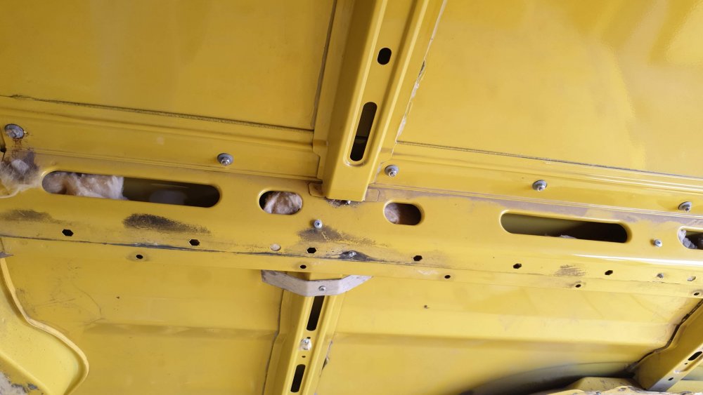

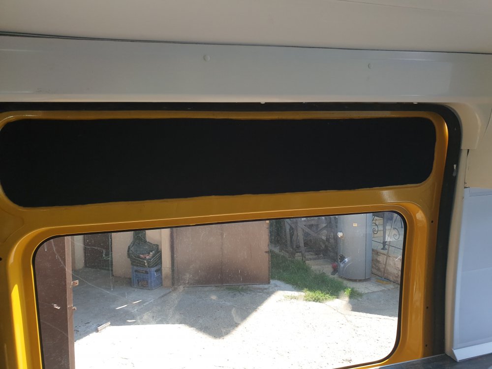

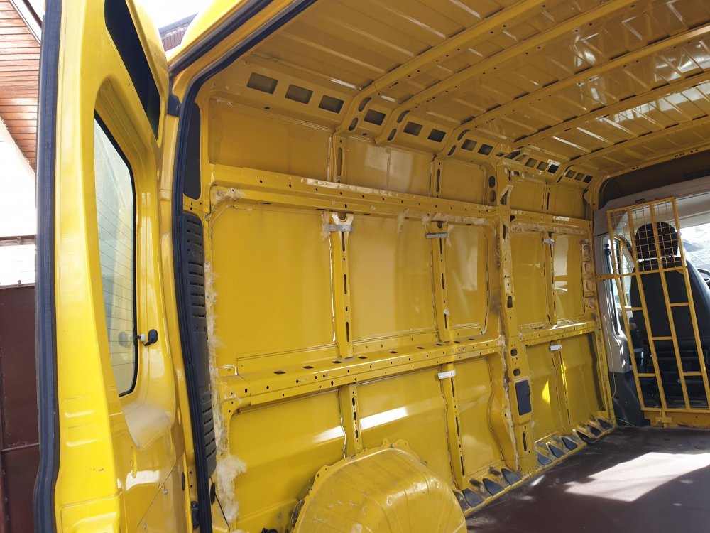

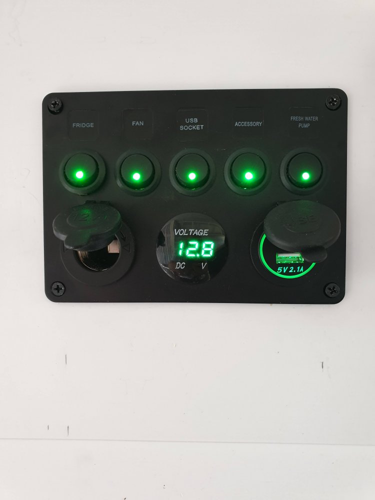

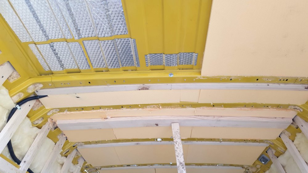

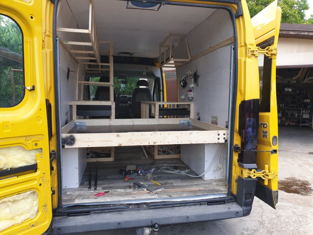

Vlad S

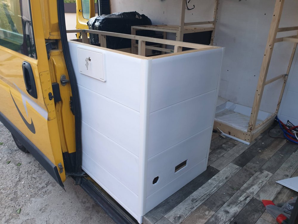

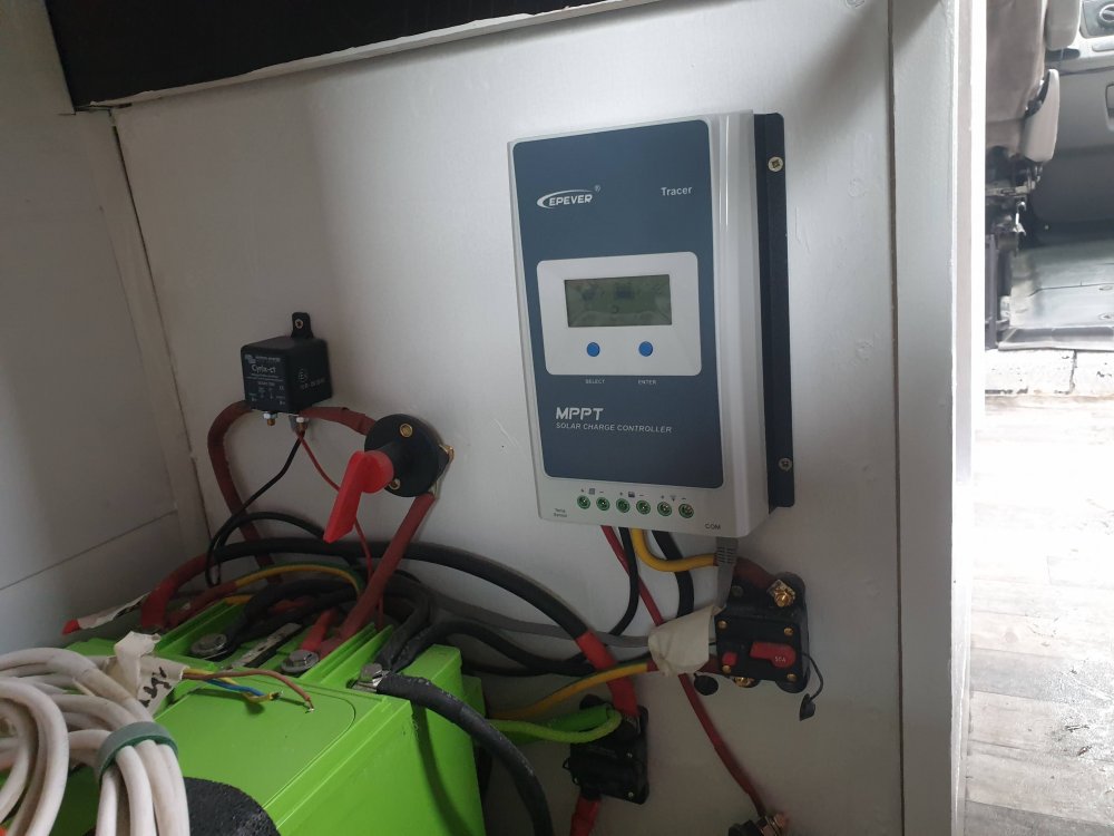

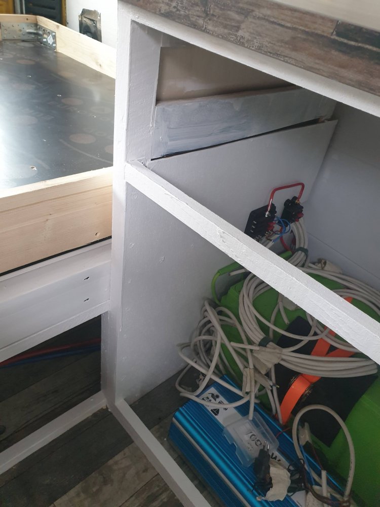

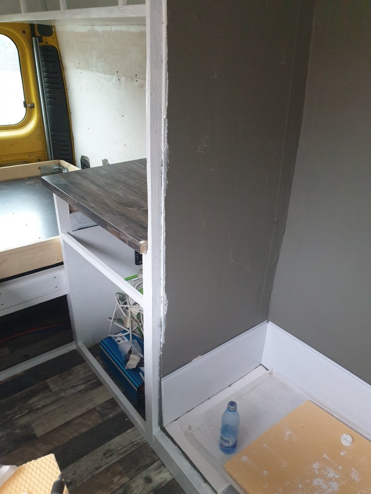

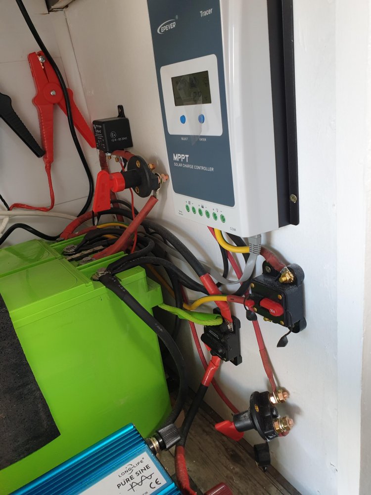

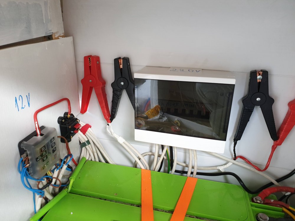

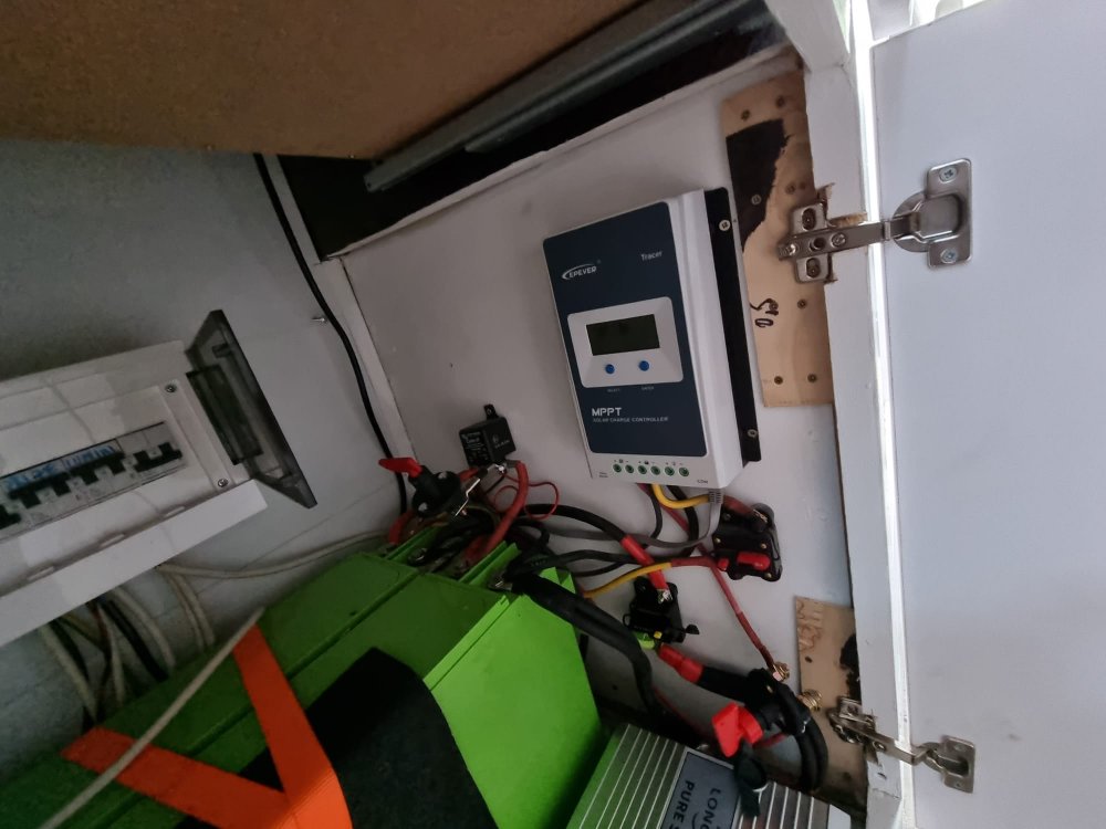

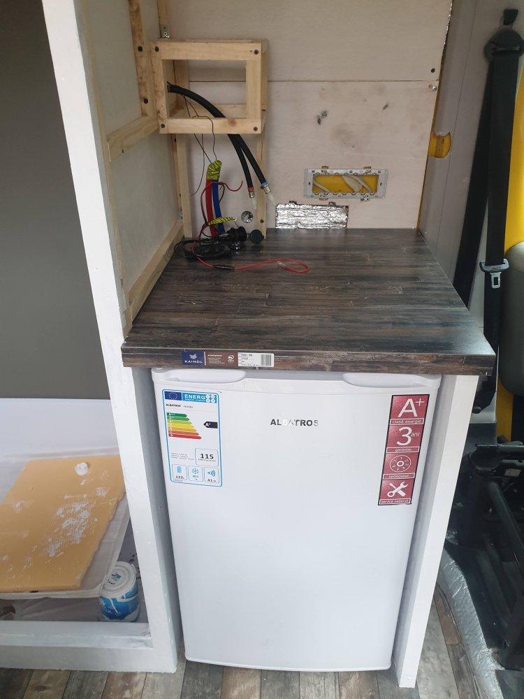

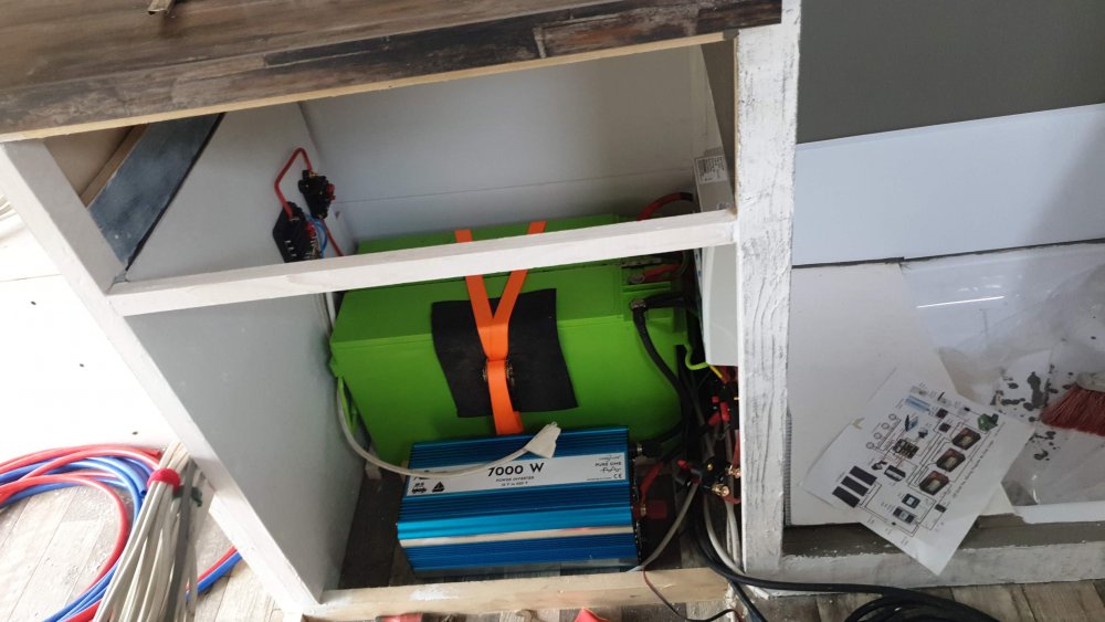

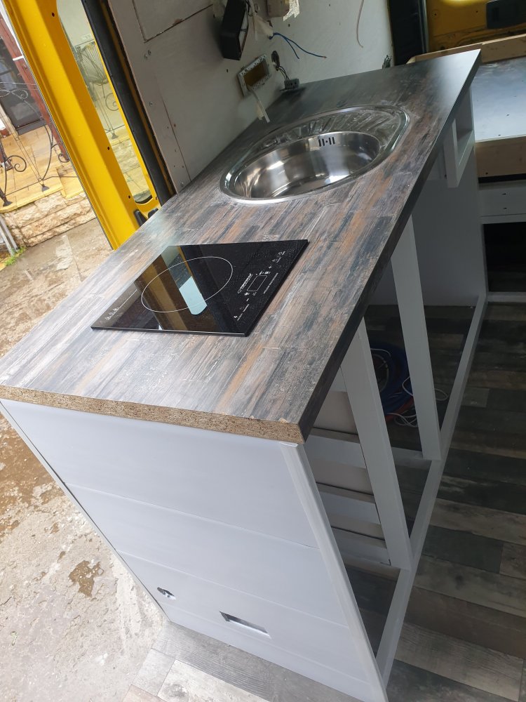

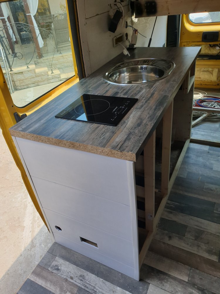

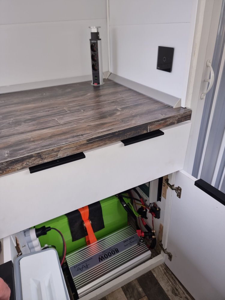

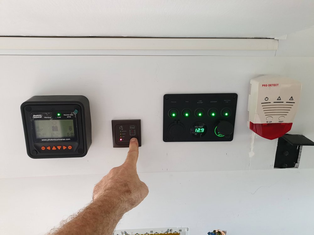

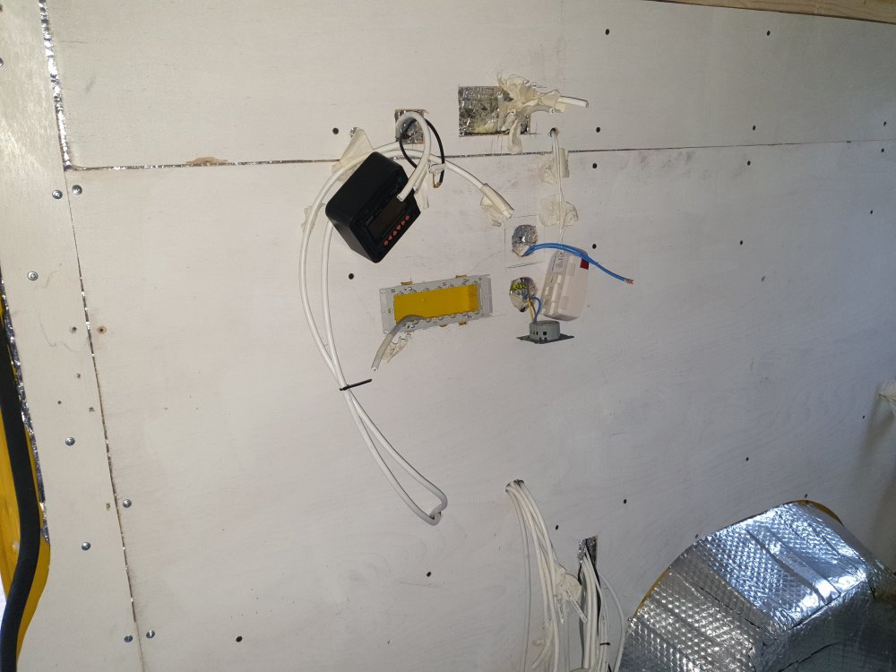

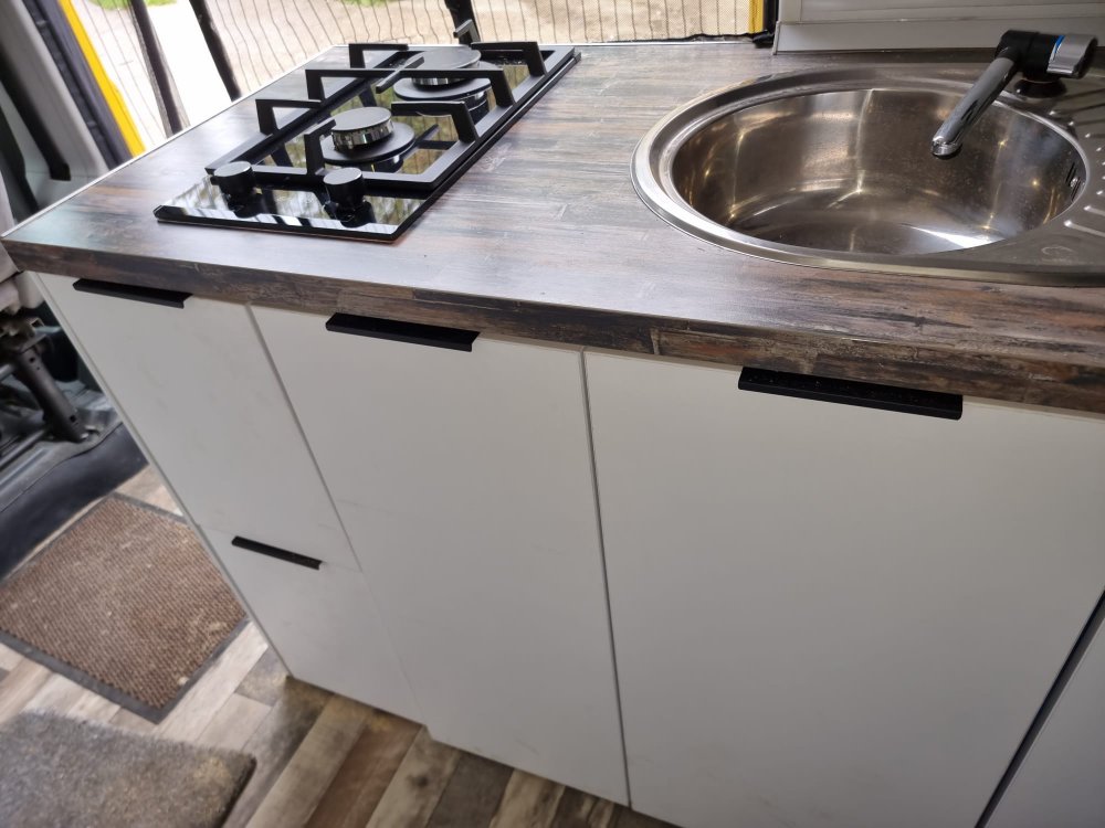

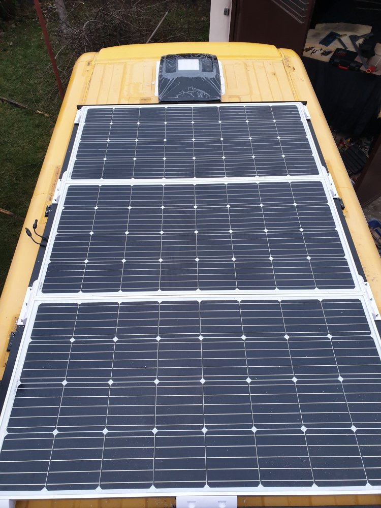

In unele poze apare o plita inductie , pe care ulterior am schimbat-o pe gaz , si inverterul l-am upgradat de la 7000w la 8000w,  :OK:
3 panouri de 160W , VSR (incarcare baterii solare de la alternator) , alternator masina schimbat cu putere de 180A.... , camera spate, , , , , tot felul de bazaconii , pe care le-am vazut pe youtube timp de 6 luni....

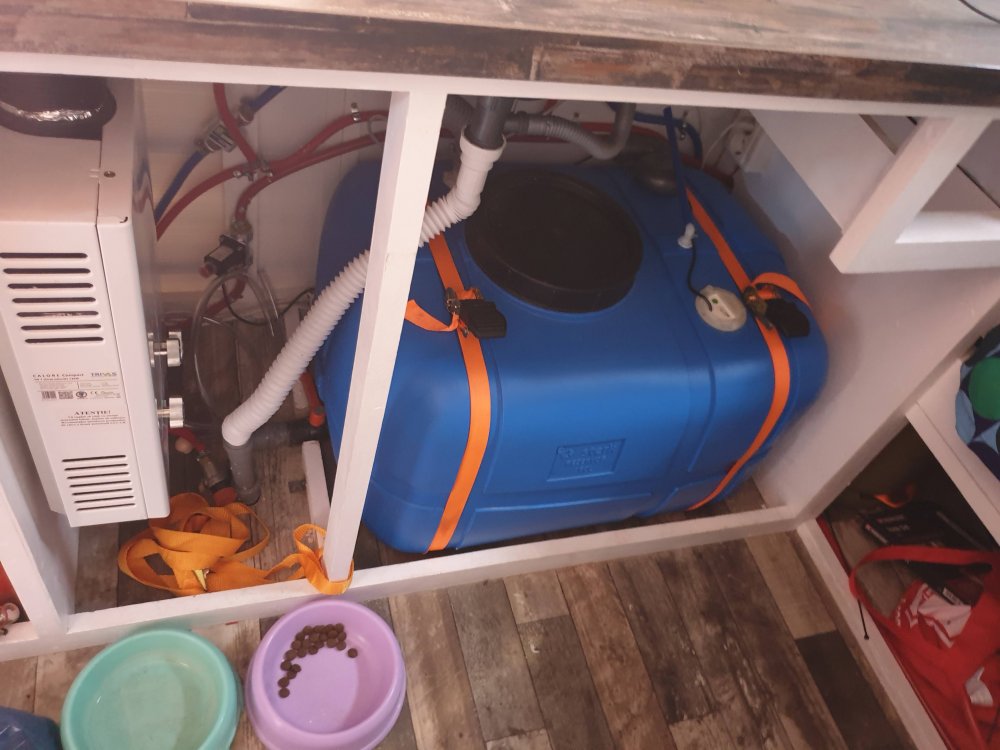

Costin Lipan

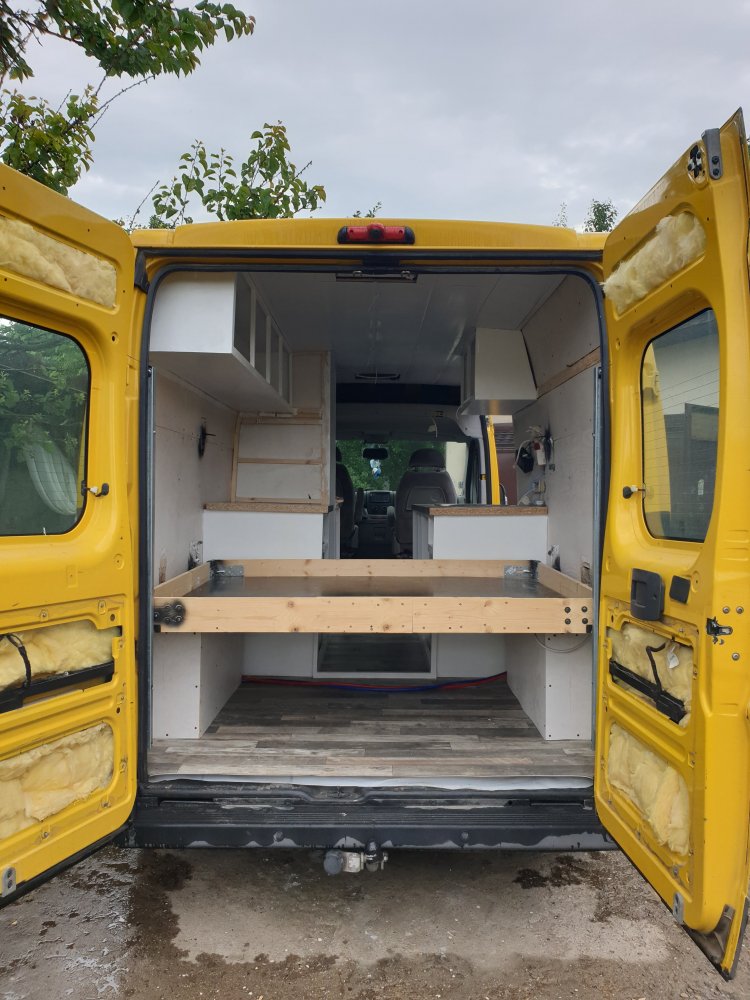

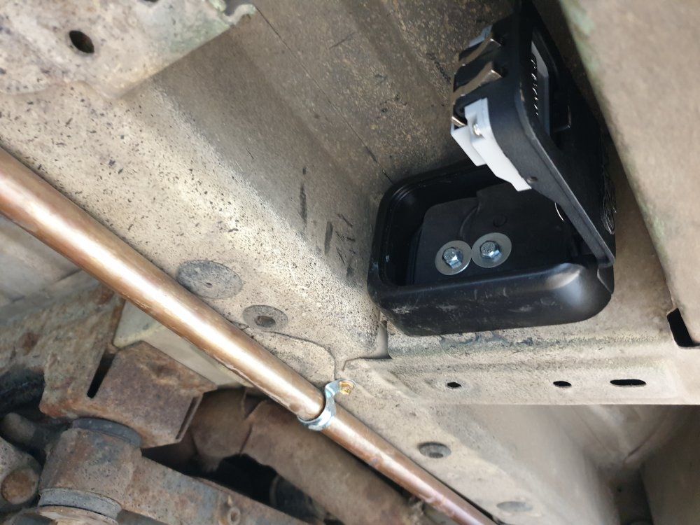

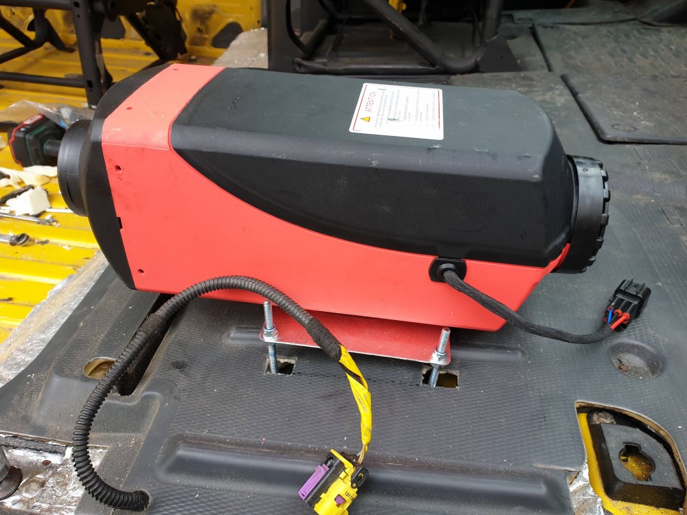

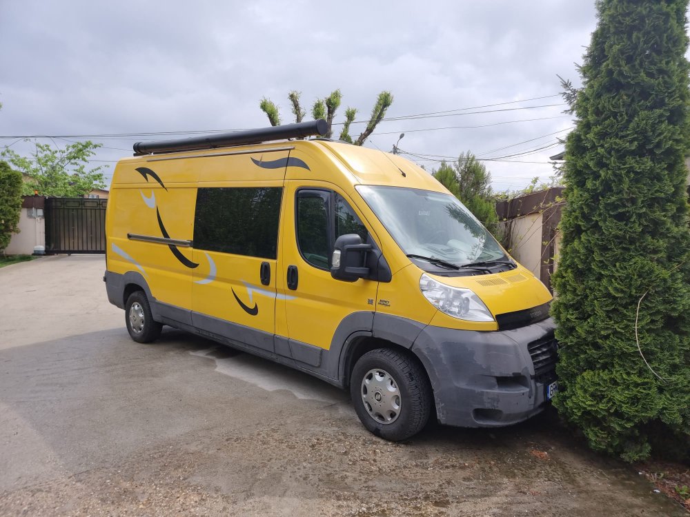

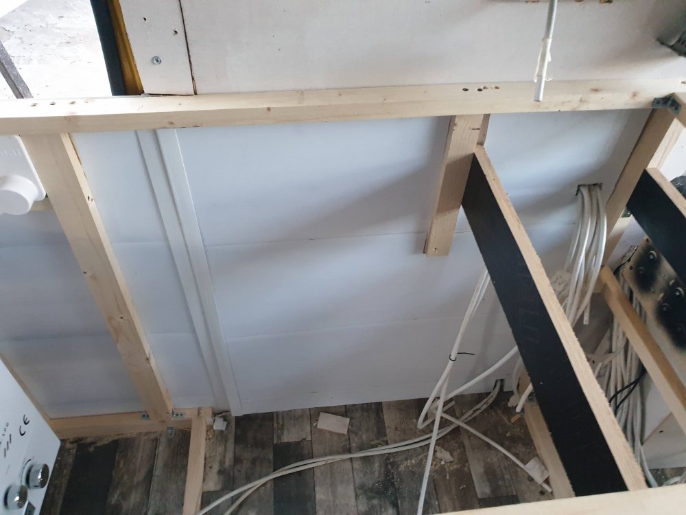

Parerea mea (stiu ca nu mi-a cerut-o nimeni, dar de moment ce este un forum, banuiesc ca asta este scopul), bazaconiile sunt aruncate sau agatate efectiv de caroseria ca sa iasa la numar. Pe scurt, instantul ala fie da foc, fie explodeaza; invertorul e fake (la dimensiunile alea are pe la 1000-1500w); e o poza in care se vad niste cabluri legate periculos de neprofesionist (in cutia deasupra careia scrie 12V), iar bidoanele acelea prinse dedesubt sunt .... hidoase rau.
Cornelsavu
Felicitari pentru achizitie, vazusem in manualul camperului ca exista si sasiu 4x4 facut de Fiat dar nu am vazut pe nici un site una de vanzare.
Nu imi dau seama in ce anotimp vrei sa o folosesti. Initial am crezut ca iarna, vazand cum ai izolat cabina, la viitorul camper ii voi izola si eu cabina daca il voi cumpara in paralel cu cel actual ( la asta nu imi permit fiindca iesim foarte des si nu prea sta saracul pe loc 2-3 saptamani legate, am facut peste 30000 km in mai putin de 2 ani). Dupa ce am vazut bidoanele prinse sub el mi-am dat seama ca este exclus, chiar daca sunt doar pentru apa gri.

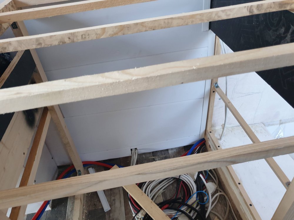

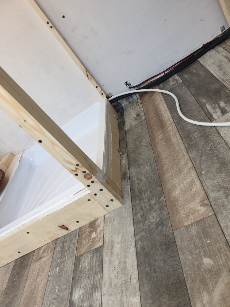

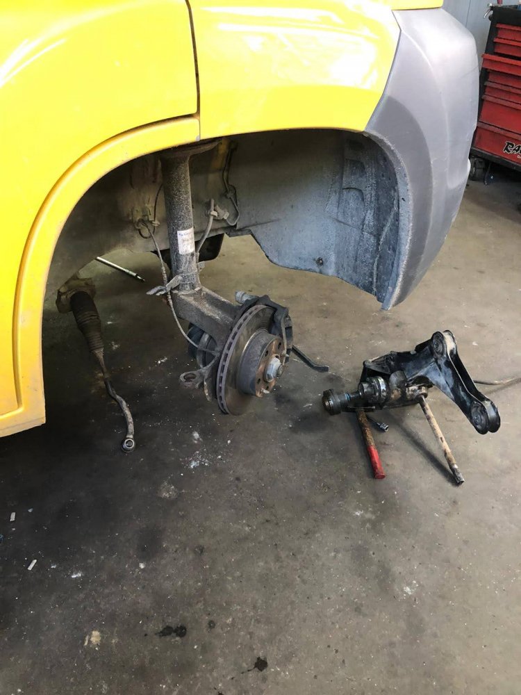

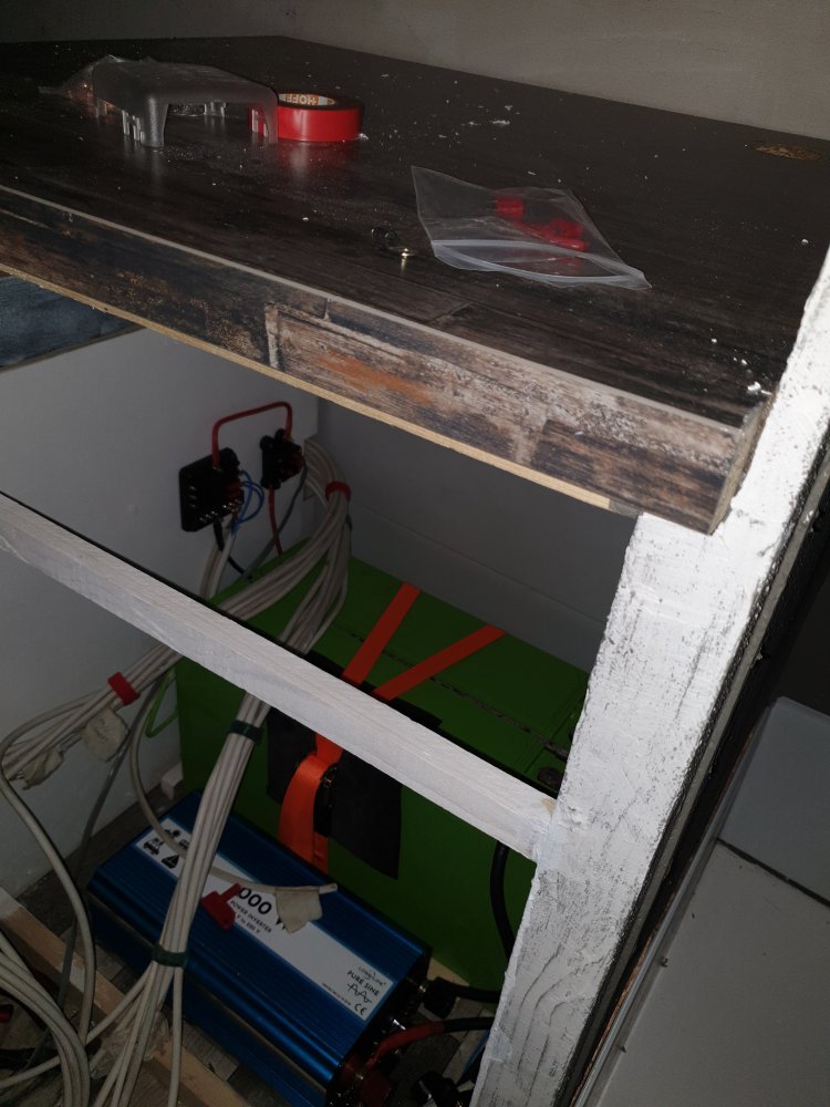

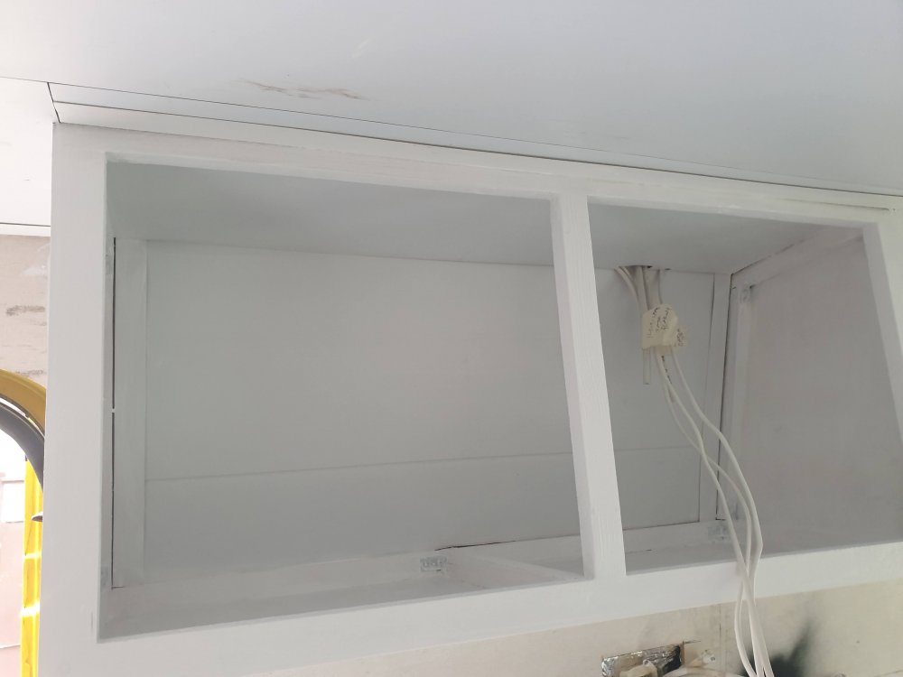

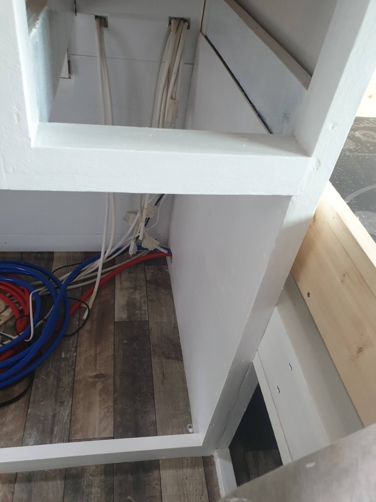

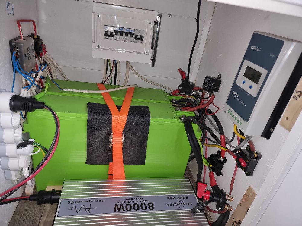

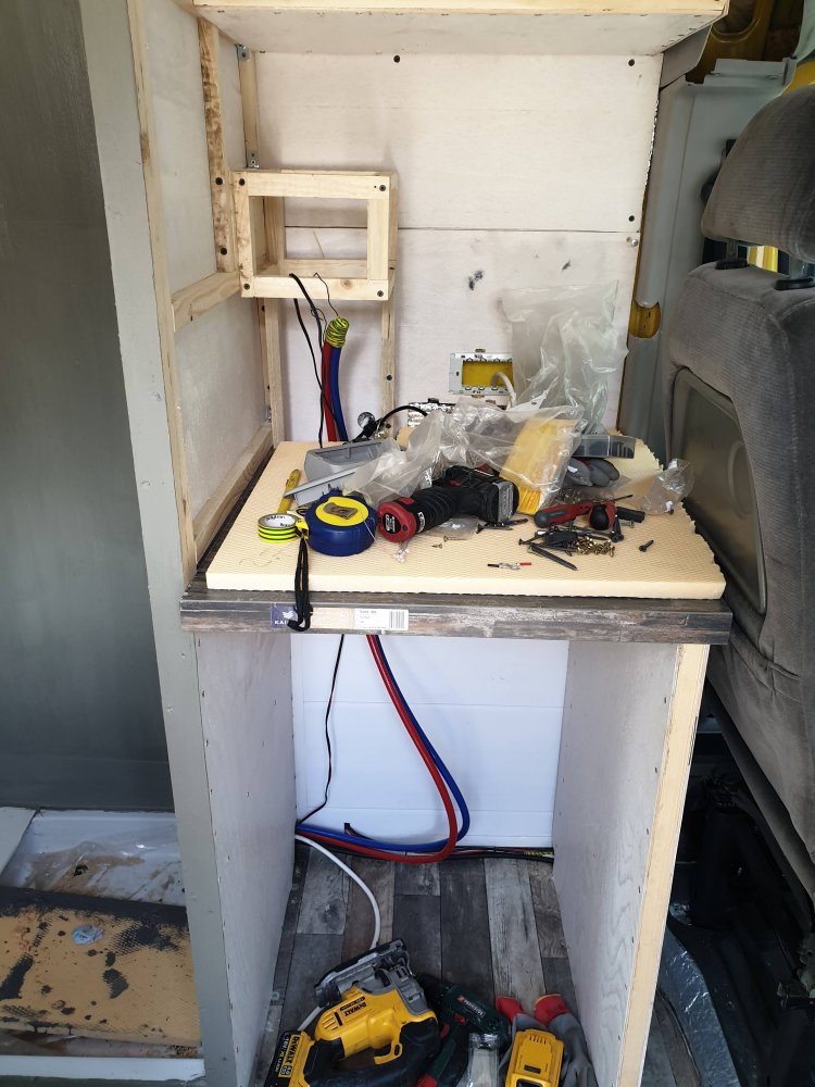

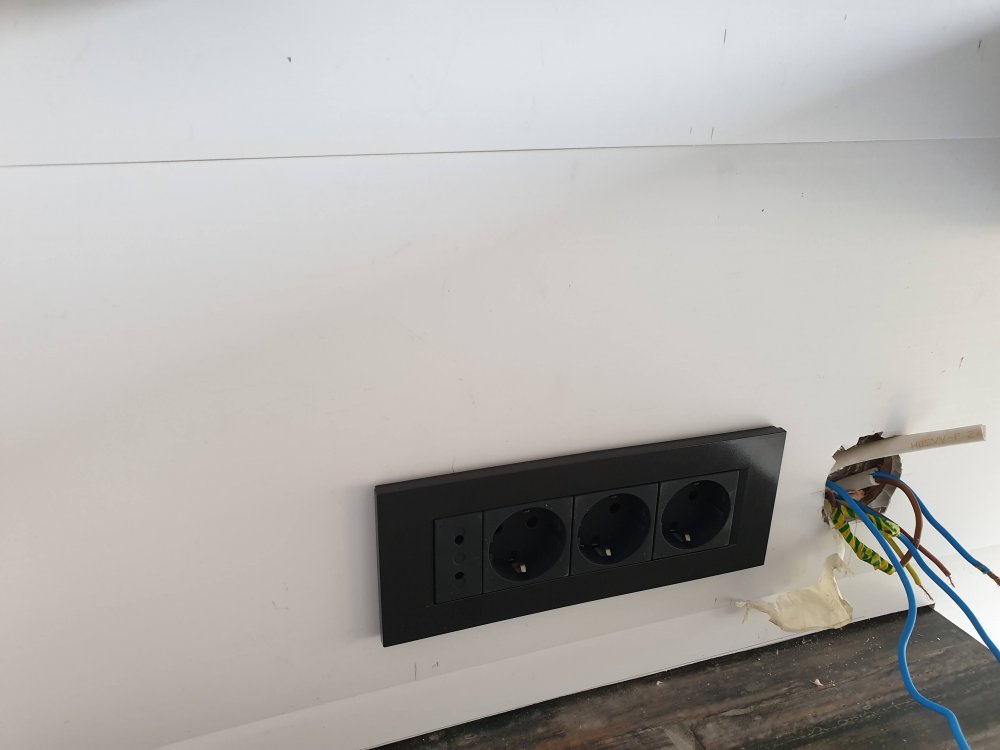

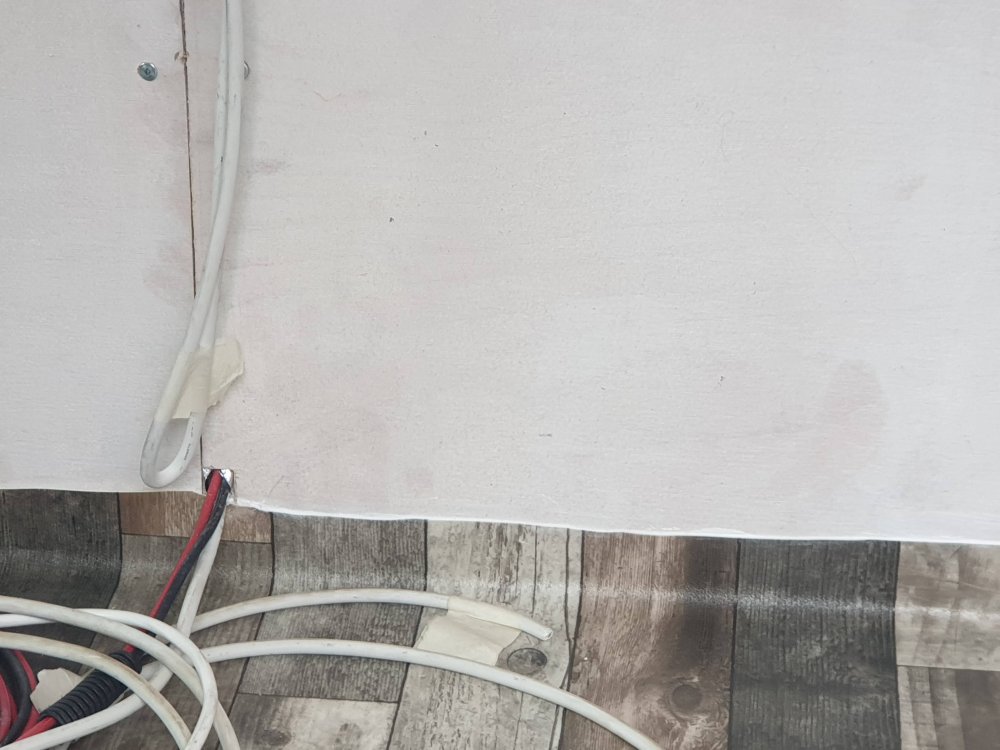

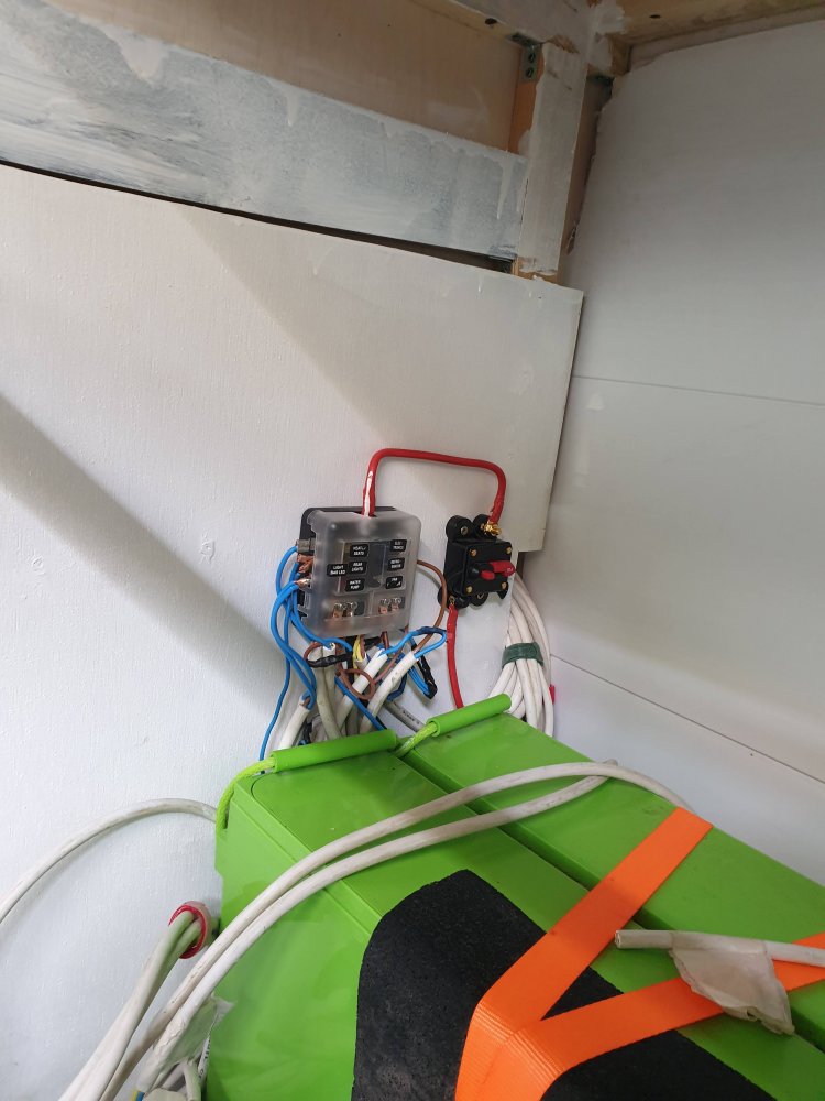

Pacat de investitia facuta si de munca depusa, dar ai gresit grav la 2 lucruri. La instant ( gaseai SH un boiler de rulota dedicat) care este foarte periculos intr-un loc atat de mic si la frigider (mergea unul pe 12V).
La pozat fire nici eu nu sunt maestru dar un lucru il respect de fiecare data: nu incrucisez + cu - fara sa fie o siguranta inainte (poate este si nu o vad eu).

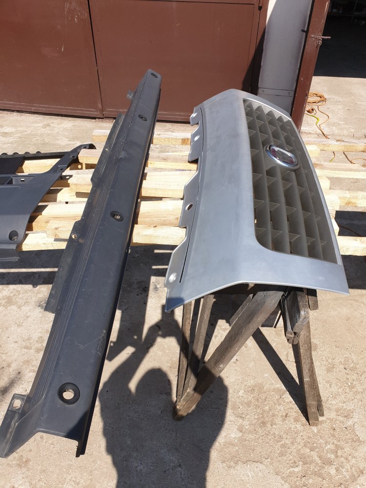

Imi place cum ai reconditionat plasticele exterioare.

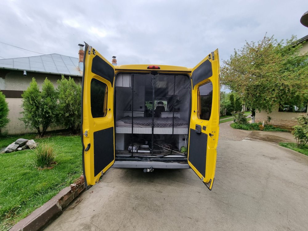

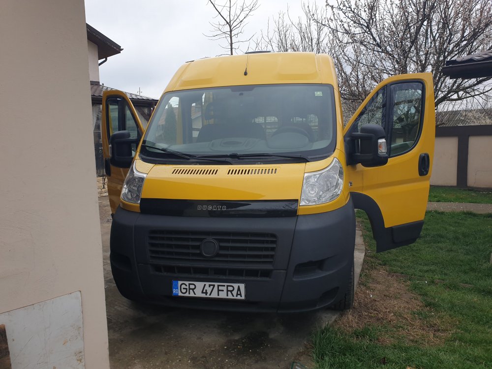

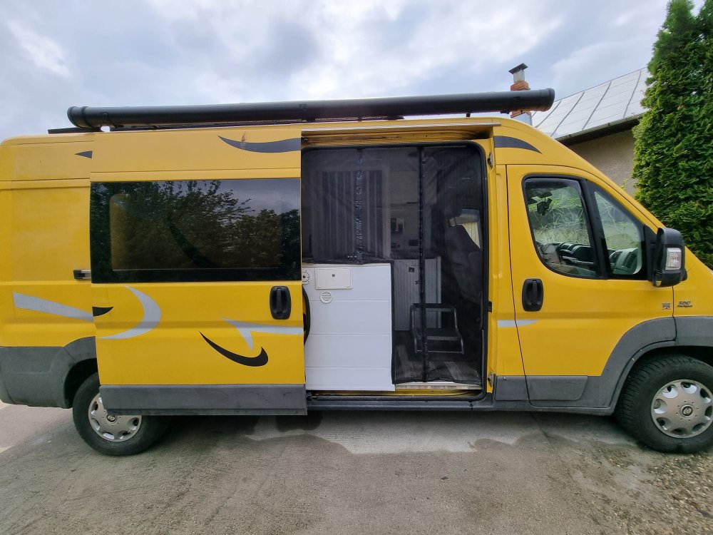

Transmisia 4x4 cum este? Cupleaza automat sau o cuplezi manual, are si reductor?
Costin Lipan
...si la treaba cu transmisia am o observatie de facut: 4x4 nu insemna ca trebuia sa treaca un cardan printre bidoanele acelea?
36 minute în urmă, Costin Lipan a scris:
Este wireless! :)
In alta ordine de idei: postarea este reclama pura. Mesageria privata probabil duduie cu intrebari privind mesterul.
In ceea ce priveste conversia, sunt multe improvizatii. Probabil functioneaza totul pe acolo, dar cu multe, foarte multe sanse sa se strice ceva cand ti-e lumea mai draga. Unele solutii sunt chiar ingenioase. Sunt curios cum se face evacuarea lui Calore... Singura, dar singura montare a unui asemenea dispozitiv care este cat de cat sigura, este pe usa din spate a dubei. O puteti gasi pe canalul YT al unui englez, aici.
Din ce am citit pe fișa tehnică, la acest model cardanul este pe laterală, nu pe mijloc.
Parcă se și vede în două poze.
https://sav.dangel.com/sites/sav.dangel.fr/files/pdf/4033E_ENG.pdf

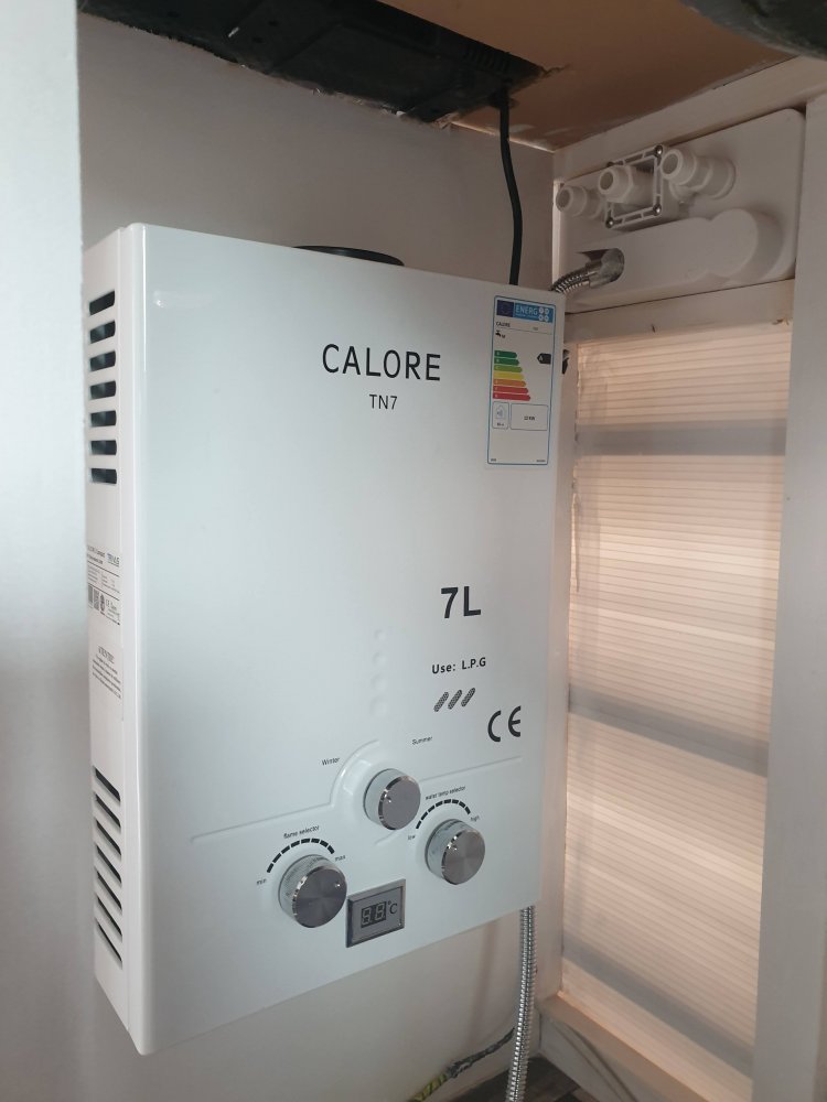

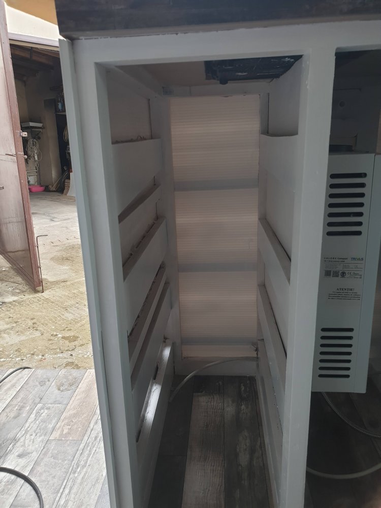

Cam asta ar fi marea problema: siguranta ta si a celorlalti. Gazele nearse din instantul acela pot omora usor pe cei aflati in interior,  la fel de usor cum, ramasa fara oxigen, flacara se va stinge, iar o acumulare de gaze, intr-o autoutilitara care explodeaza intr-un camping, mai afecteaza si alte persoane nevinovate.
In alta ordine de idei, principala sursa de incendii se datoreaza contactelor imperfecte si a cablurilor subdimensionate.
INSA, cel mai pervers si marsav lucru mi se pare urmatorul: ti s-a spus lucrul asta de catre mai multi membri ai forumului, iar tu in loc sa corectezi (repet, cu foarte mici eforturi, timp si bani  - sa pui un burlan la dracia aia sau sa o inlocuiesti cu un boiler dedicat si sa refaci contactele acolo unde este cazul), TU PUI BOMBA LA VANZARE!!!

@Costin Lipan, dracovenia aia de boiler nu are protectie in caz ca se stinge flacara?
Mie personal nu mi-au placut si am preferat sa reconditionez un Carver cand aveam rulota.
Costin Lipan
@Cornelsavu, teoretic ar avea protectie, dar ma gandesc ca utilizat intr-un spatiu atat de mic, se poate supraincalzi cu totul si sa nu mai functioneze protectia. In alta ordine de idei, ti-ai lasa viata in seama unui senzor?!?
Sincer, eu m-am lasat convins de colegii care au montat inaintea mea, iar daca se tine cont de specificatii, banuiesc ca este sigur (cel putin asa spun cei care monteaza). PERSONAL, acum (si probabil la viitoarea/viitoarele rulote), n-as mai folosi dracovenii de-astea. Mult mai simplu este cu un boiler dedicat, nou sau reconditionat.
