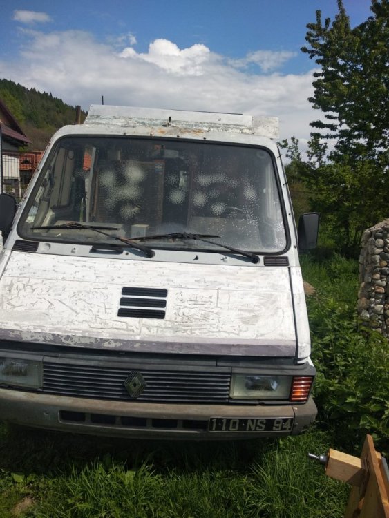

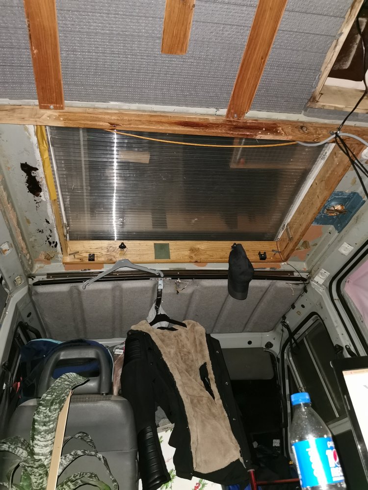

Buna ziua am dat la schimb rulota pe o buba care arata deplorabil, și acum sunt în proces sa izolez Duba. O izolez cu poliestern de culoarea gri și cu un alt strat mai subțire cu folie argintie. Am nevoie de niste sfaturi cu electricitatea cum se fac legăturile de 12 și cu 2.20 wati. Duba are 6 metri lungime si 1, 50 Latime. Tot ce a fost în ea am dat afara pentru izolare. Mulțumesc anticipat 🤗😊 zi frumoasa!!!

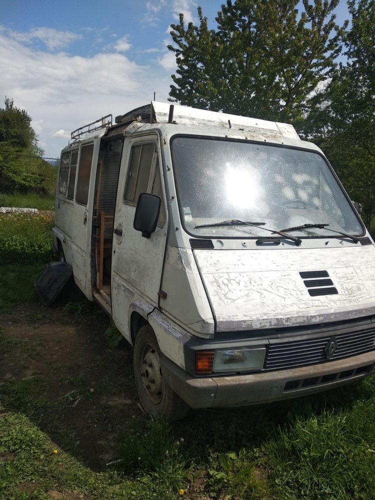

Nu stiu cum arata rulota pe care ai dat-o, dar masina asta arata jalnic si greu de crezut ca o sa iasa ceva din ea fara investitii majore.
Cum ai zice : “Ai sărit din lac in puț!” 😮‍💨
Andrei Grigoras
Dacă a-ti sti ca e un caz social , nu ar fi doar comentarii negative ! Omul atât poate financiar , atât își permite ! Locuiește în ea chiar in timp ce o repară, din ce am inteles ! Cel puțin fața de rulota, nu prea are cum sa fie infiltratii si sper sa nu fie nici mucegai .Omul a cerut , , ajutor " într-o comunitate de rulotisti si stăm pe margine ca rulotistii vechi cand vine unul ce e la prima iesire si nu stie sa puna bețele la cort ! Și mai fac si pariu in cât timp o sa se lase păgubaș, dar nu ar sări nici unul să-l ajute ! Trapă nouă găsești pe Exis.ro , Piese rulote.ro sau Motorhome. Veche găsești pe Olx , dar poate fi coaptă. Poate are vreun , , coleg rulotist " vreuna veche de donat .După ce o speli pe afară si curatenie in interior o sa arate mai bine .Spor la treabă!

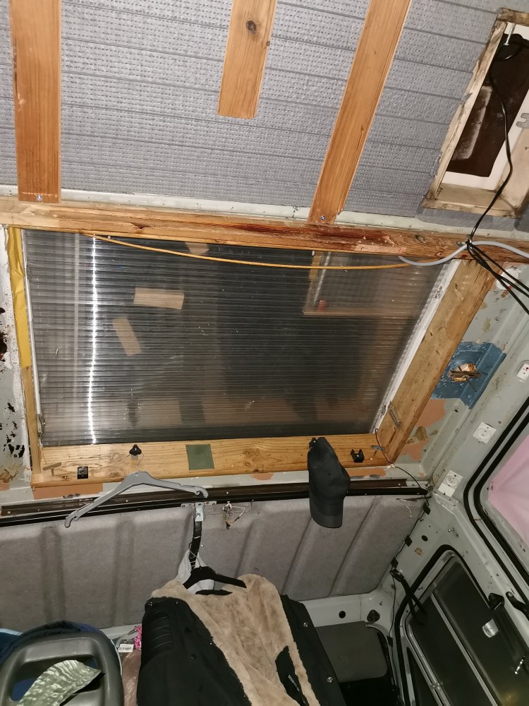

Izolatia (extrudat?) trebuie pusa intre rame din lemn, in special la plafon, altfel nu sta. Ca solutie foarte ieftina, te poti limita la a pune peste polistiren acea folie aluminizata si atat, fara a mai pune si placaj peste ele. Depinde daca te deranjeaza sau nu sa stai intre pereti stralucitori...
In functie de cat timp vrei s-o tii (un an, doi sau peste cinci ani) repari toata tabla de la interior si o tratezi antirugina. Banuiesc ca e ferfenita si cu gauri acum.
De asemena, pentru cheltuieli rezonabile iarna, pune izolatia (polistirenul sau mai bine extrudatul) de patru centimetri grosime. E mai scump baxul, dar te poti incalzi extrem de usor si rapid cu o sobita cu lemne de 1 kW.
Instalatia de 12 V se poate face foarte usor, te pot ajuta s-o asamblam cand ai majoritatea componentelor. Instalatia o compui din minim o baterie de acumulatori, GEL/AGM si nu auto, un incarcator inteligent de la 230 V la 12 V, o priza auto de 12 V. Apoi poti adauga si un invertor de 1.ooo W (real) daca nu vei dispune de curent electric de la retea - in acest caz e mai scump pentru ca o sa ai nevoie si de un panou fotovoltaic si un regulator MPPT pentru a reincarca bateria de acumulatori.

Buna seara cu problema asta nu ma descurc. Ideea este ca vreau mai întâi sa fac interiorul și după exteriorul dar trebuie sa termin cu gaurile din exterior ca să termin cu interiorul. Mulțumesc anticipat 😊🤗

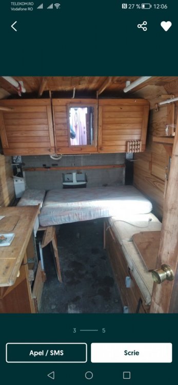

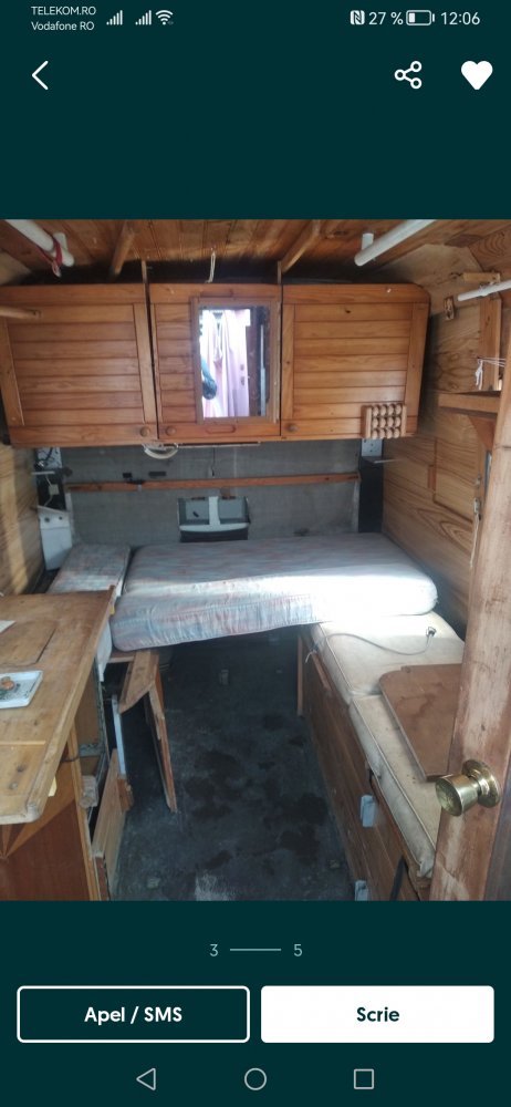

Salut, estetic arata bine, dar erea plina de infiltratiii, din cauza asta am făcut schimbul

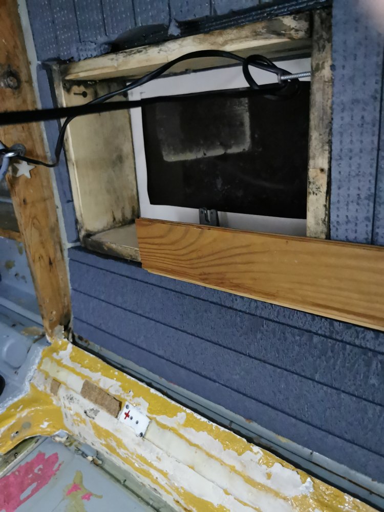

Am facut masurarile la cele doua gauri în tavan una are (107 lungime cu 80 latime) si cea de a doua are (37 lungime cu 23 latime) de centimetri. Zi frumoasa 🤗😊
