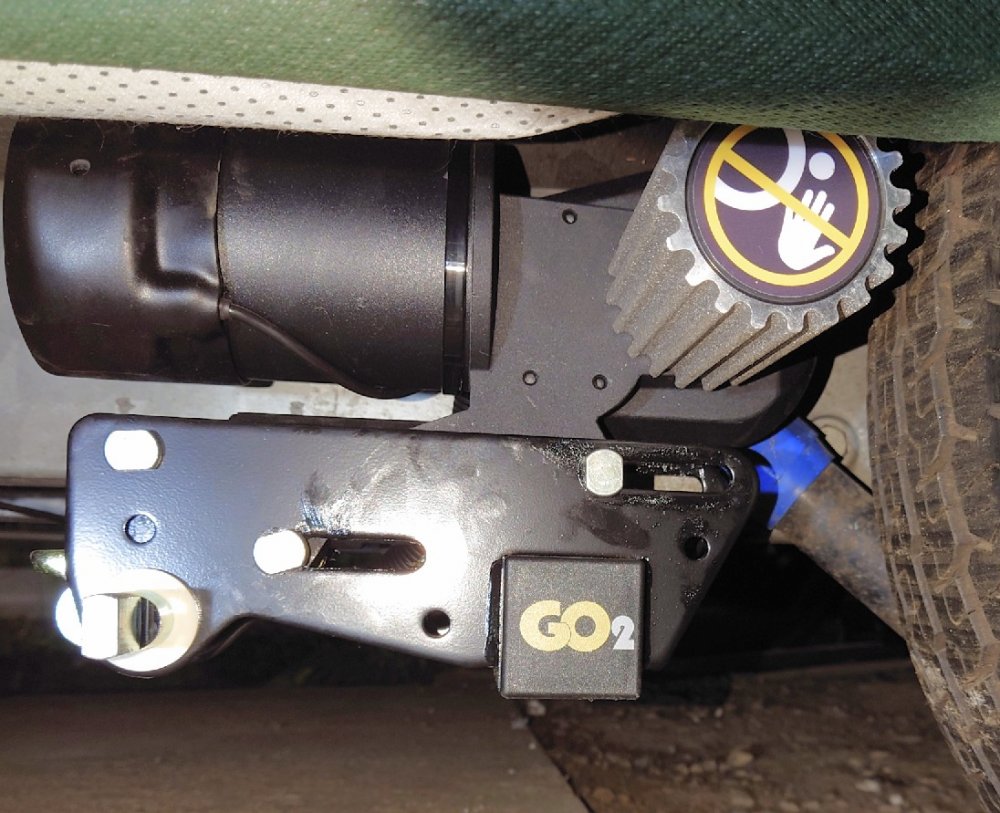

@Marius Viorel , depinde daca montajul mai este in parametri:
- de verificat daca sunt fix 2 cm intre anvelopa si rola, avand rulota pe roti (adica nu suspendata pe capre) si presiunea corecta in anvelope. Totodata verifica si daca rola calca paralel pe latimea anvelopei si, pe cat posibil, cu toata lungimea rolei;
- de verificat conexiunile electrice de la centrala si de la bateria de acumulatori. De asemenea, de verificat si sectiunile cablurilor.
La a mea (1.ooo kg), am vazut maxim 15 A la pornire, apoi scade. Drum plat, din pamant. Deci nu "gafaie"!
