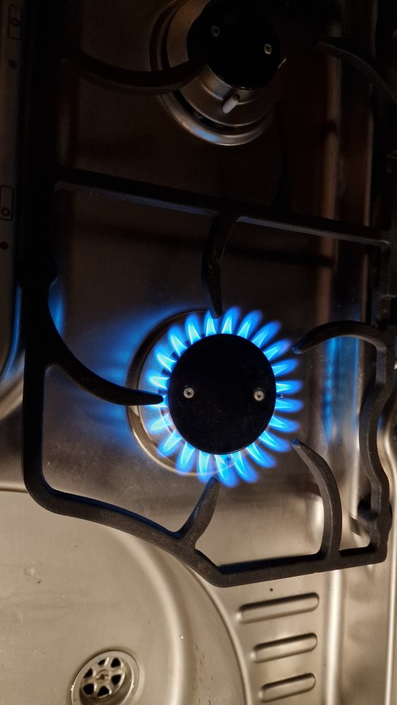

Vlad Iliescu 551 Semnalează Publicat 30 Mai, 2022 Va salut, am rulota din 2020, sunt primul proprietar. Am un aragaz Dometic cu 3 ochiuri, am utilizat numai ochiul de langa chiuveta. Nu gatim in rulota, deci a fost folosit relativ putin, la fiert apa si incalzit cate ceva. Am constatat ca senzorul de siguranta, care taie gazul daca nu ai flacara, functioneaza din ce in ce mai prost. Practic trebuie sa tin aprinderea piezoelectrica cuplata timp de aproape un minut pentru ca flacara sa nu se stinga automat. Banuiesc ca acel senzor lasa gazul sa treaca atunci cand ajunge la o anumita temperatura. La celelalte 2 ochiuri, acest lucru dureaza 5 secunde. Aveti idee daca se poate depana in vreun fel? Nici flacara nu mi se pare corecta la acest ochi, cateodata nu se aprinde circular, ci doar partial. Am utilizat doar propan, acum am si filtru de gaz, ma intreb unde e problema? Exista reprezentanta Dometic in Romania? Teoretic cred ca sunt inca in garantie. Astept sugestii, multumesc. Distribuie această postare Link către postare Distribuie pe alte siteuri
Vasile Oae 179 Semnalează Publicat 30 Mai, 2022 Termocuplul nu fonctioneaza din doua motive: flacăra nu e cum trebuie sau l-a luat naiba. În primul rand trebuie sa faci flacăra sa meargă normal. Verifica sa nu fie mizerie în ochi, sa fie așezate bine piesele de la arzator (au prostul obicei sa Sara de la locul lor pe drum). Daca flacăra e normala si tot durează mult sa se automentina mai poți incerca sa cureti cu un șmirghel foarte fin tija senzorului. Nu are șanse mari de izbândă (ținând cont de experientele cu centralele termice) dar nu ai nimic de pierdut și uneori ajuta. Daca tot nu vrea, cred ca va trebui schimbat senzorul. Distribuie această postare Link către postare Distribuie pe alte siteuri

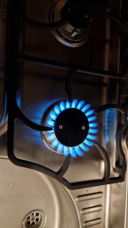

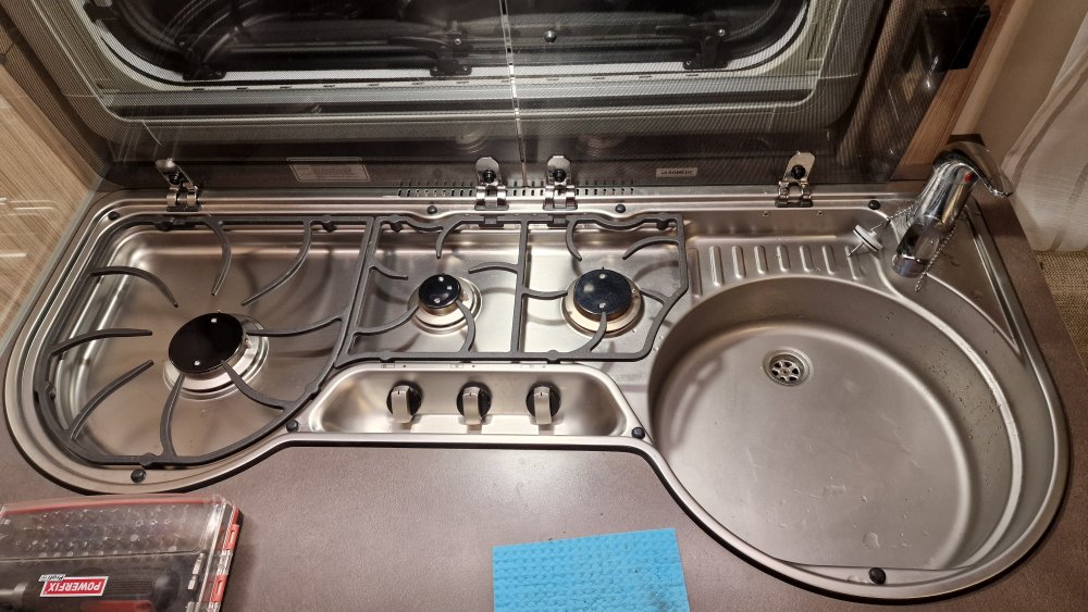

Vlad Iliescu 551 Semnalează Publicat 30 Mai, 2022 La 5/30/2022 la 20:12, NRLaurentiu a scris: Problema este la celalalt capat, la robinet, locul unde intra termocupla in el. De acolo poti incepe inspectia, posibil sa fie slabita piulita. Arată mai mult Te rog sa îmi explici puțin. La care robinet te referi? Acel fir de la termocupla se leagă la un robinet? Te referi la butonul de la care pornesc flacăra și reglez intensitatea ei? Cel mai din dreapta din prima poza, corespondent ochiului respectiv? Cum ajung la acea piuliță? Distribuie această postare Link către postare Distribuie pe alte siteuri
NRLaurentiu 1.986 Semnalează Publicat 31 Mai, 2022 La 5/30/2022 la 20:33, Vlad Iliescu a scris: Te referi la butonul de la care pornesc flacăra și reglez intensitatea ei? Cel mai din dreapta din prima poza, corespondent ochiului respectiv? Arată mai mult Da, exact. La 5/30/2022 la 20:33, Vlad Iliescu a scris: Cum ajung la acea piuliță? Arată mai mult Nu stiu sa-ti spun cum anume, depinde de fiecare producator cum a ales sa faca. Cel mai probabil va trebui sa scoti amsamblul din mobila, daca nu ai acces pe dedesubt. La urma urmei e un aragaz obisnuit, pe acelasi principiu constructiv cu cel de acasa. Ca sa-ti fie mai usor, cauta schema explodata a unui aragaz Dometic similar (insa din aceeasi perioada, nu cu mult mai vechi) si o sa vezi exact cum se demonteaza termocupla din zona robinetului. Distribuie această postare Link către postare Distribuie pe alte siteuri

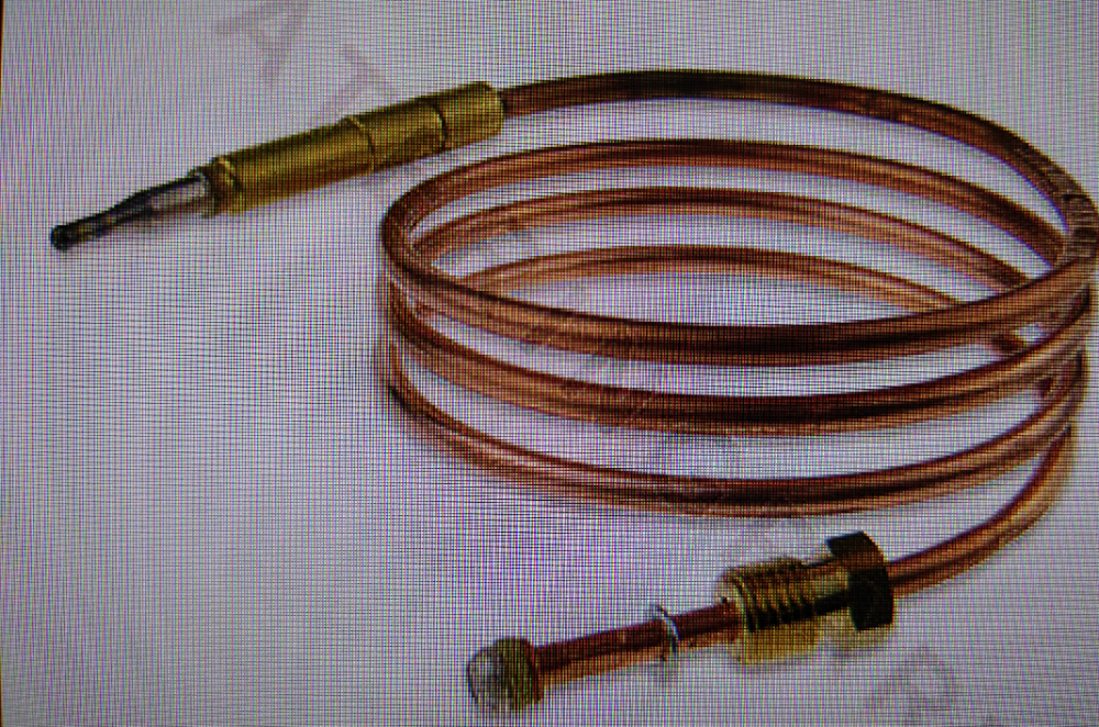

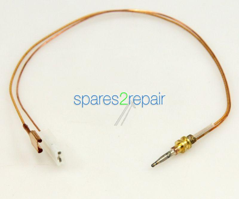

Vlad Iliescu 551 Semnalează Publicat 31 Mai, 2022 La 5/31/2022 la 5:45, NRLaurentiu a scris: @Vlad Iliescu , termocupla nu este "fir". Firele cu papuci auto sunt pentru aprindere, nu confunda atributiile! Daca nu ai buton separat pentru scanteie, atunci ai aceste conexiuni electrice la fiecare robinet. Daca incurci denumirea/rolul elementelor de acolo, cel mai bine rezolvi cu garantia/service. Arată mai mult E posibil sa le incurc, nu neg, nu am mai surubarit niciodata la aragaz, dar sunt un om tehnic. Am dat cautare la termocupla Dometic, si toate pozele arata asa, iar varful care se vede seamana foarte bine cu al meu: De aceea am tras concluzia ca este un contact electric. In momentul in care varful care sta in flacara ajunge la o anumita temperatura, m-am gandit ca valideaza electric o vana de gaz. Nu am buton separat de aprindere, tin apasat robinetul. Distribuie această postare Link către postare Distribuie pe alte siteuri
NRLaurentiu 1.986 Semnalează Publicat 31 Mai, 2022 @Vlad Iliescu , da, aceea este termocupla. Unul din fire este rigid, celalalt este flexibil. Nu-mi dau seama cum functioneaza. Distribuie această postare Link către postare Distribuie pe alte siteuri

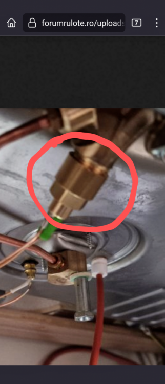

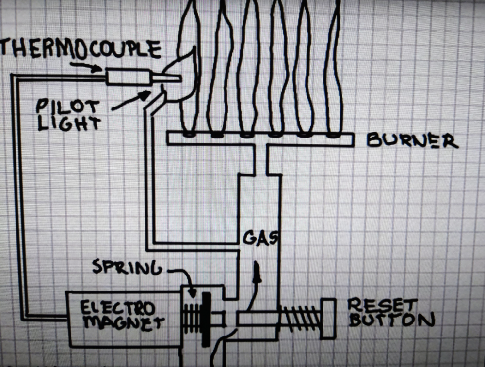

NRLaurentiu 1.986 Semnalează Publicat 31 Mai, 2022 Gata! Am aflat! Capatul aflat in bataia flacarii produce curent electric! De aici cei doi conductori care alimenteaza un mic electromagnet aflat in corpul robinetului. Poza mai jos: PS: "capatul" aflat in bataia flacarii se numeste termopila. Eu am la aragaz o teava rigida, subtire care ajunge la robinet si este prinsa cu o piulita. Este acelasi principiu, doar ca difera conexiunea electrica (papuci vs. coaxial). 1 Distribuie această postare Link către postare Distribuie pe alte siteuri

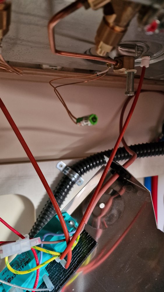

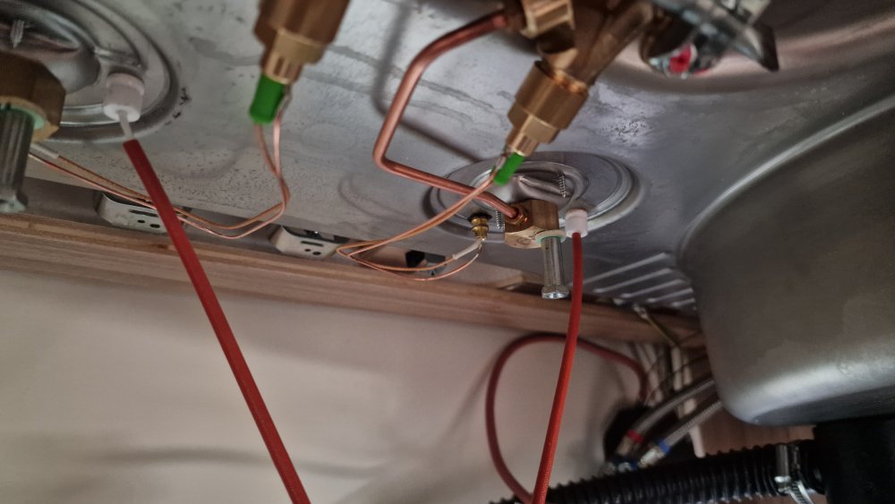

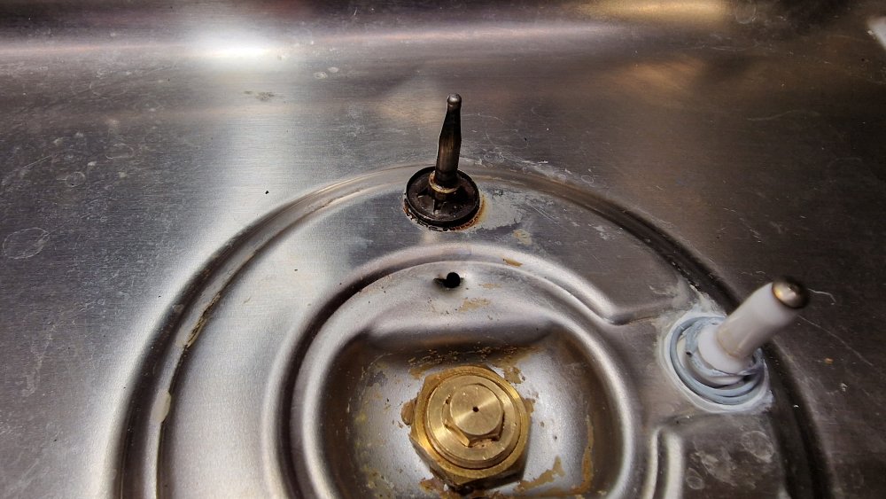

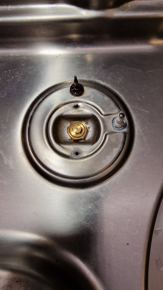

Vlad Iliescu 551 Semnalează Publicat 31 Mai, 2022 Mulțumesc pentru informații. Am desfăcut zona respectiva. Am dat cu spray contact - nicio diferență. Am inversat termocuplele de la 2 ochiuri între ele. Defectul se păstrează la același ochi. Concluzia : robinet defect. Am dat telefon la Motorhome: robinet 70 euro, termocupla 40 euro, manopera și verificare etanșeitate 100 euro. O să scriu în Germania de unde am luat rulota și sper sa deconteze devizul. Distribuie această postare Link către postare Distribuie pe alte siteuri

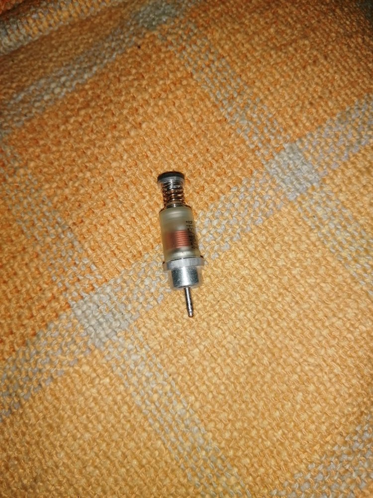

Ionita Mihai 168 Semnalează Publicat 31 Mai, 2022 Cel mai probabil este defect electromagnetul din robinet. Dacă seamănă cu cel din poza, îl puteți avea gratis. Sau oricine altcineva are nevoie. 1 1 Distribuie această postare Link către postare Distribuie pe alte siteuri
Vlad Iliescu 551 Semnalează Publicat 31 Mai, 2022 Si eu cred ca e acel electromagnet. Maine plec cu rulota, cred catre Moldova. Deci nu ma mai apuc sa desfac ceva. Am scris in Germania la dealer, daca rezolv pe garantie ar fi bine. Daca nu, mai vad ce pot face. Probabilitatea ca electromagnetul meu sa fie la fel cu cel din poza mi se pare, totusi, destul de mica. Distribuie această postare Link către postare Distribuie pe alte siteuri
Ionita Mihai 168 Semnalează Publicat 31 Mai, 2022 Am și celalalt model de electromagnet ( cred ca sunt doar doua modele), aceeași oferta. Distribuie această postare Link către postare Distribuie pe alte siteuri
