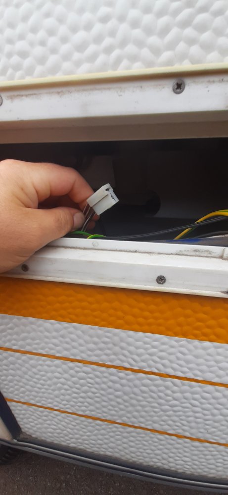

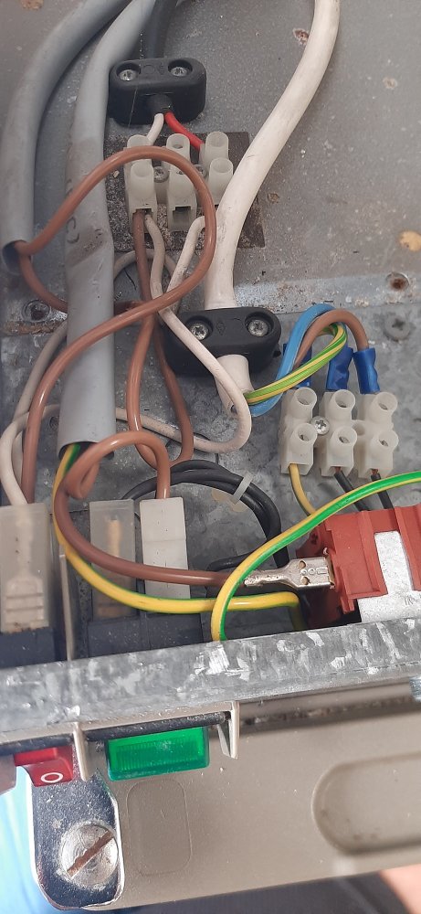

M am uitat in spatele frigiderului, este o mufa de 12V decuplata, dar nu am gasit o alta mufa cu care sa o cuplez.Am masurat-o cu un aparat, si are tensiune pe ea.La butoane, legaturile sunt asa cum arata in poza.

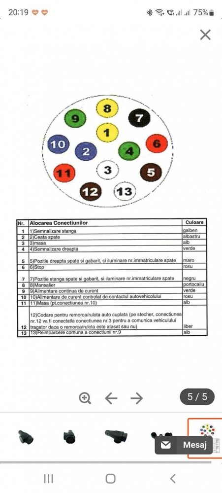

Intre timp am rezolvat. Problema era la cupla rulotei, pinul nr 10 din imagine nu era conectat
