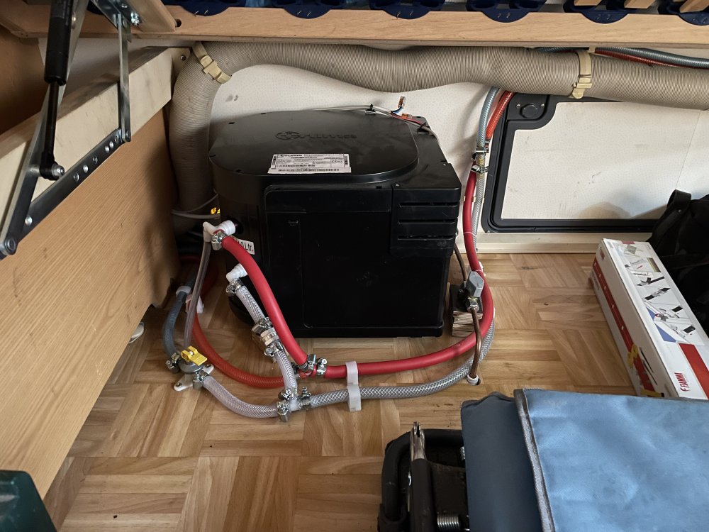

Va salut. Am o problema cu apa calda pe care nu o inteleg. Am o rulota Fendt pe care am instalat un boiler pe gaz Truma. Apa calda ajunge la robinetul de la bucatarie, dar nu ajunge la robinetul de dus de la baie si nici la robinetul de la chiuveta de langa baie, ajunge doar apa rece. Inainte sa apara acest eveniment, am inlocuit stutul conector in T(care se fisurase) pe circuitul de apa rece si am mai montat o supapa de sens la iesirea din bazinul de apa. Aveti idee care ar fi cauza? atasez o poza cu circuitul de apa de la boiler. Multumesc.

Legaturile par ok. La dus nu ajunge nici un pic de apa cand dai pe cald sau ajunge si este rece?
Legaturile par ok. Ai lasat sa curga mai mult? Fiindca ai supapa de sens la alimentarea cu apa rece, ti-as recomanda si un mic vas de expansiune ca sa nu se faca presiune prea mare pe circuit.

Ajunge doar rece, am lasat sa curga dar tot rece vine.

Daca esti sigur ca nu sunt inversate furtunele in baterie si nu mai sunt alte T-uri, porneste apa calda la baie si incepe sa pui mana pe furtunul rosu de la boiler spre baie si vezi cum se incalzeste. Inainte ce sursa de apa calda aveai?

La baterii nu am umblat. Furtunul de apa calda se incalzeste de langa boiler si incepe treptat sa se raceasca, pana sa faca dreapta spre baie. Am desfacut furtunul de apa calda la prima mufa, dupa conectorul in Y si am deschis apa calda, iar pe furtunul de apa calda dinspre boiler curgea apa fierbinte, iar pe celalalt capat curgea apa rece. Inainte aveam aceeasi sursa, boilerul pe gaz, iar apa calda ajungea la toti robinetii. Inainte de boilerul pe gaz aveam boilerul electric standard, nu l-am folosit niciodata, l-am schimbat cand am cumparat rulota.

Ok, cu mufa aia de dupa teu desfacuta, singura apa rece care ar trebui sa vina este cea de pe furtun pana la baterie. Pune o galetusa si vezi cata curge. Daca iti curge continuu, inseamna ca mai ai o ramnificatie ceva pe parcurs.

Pana la urma am scos supapa de sens de langa bazinul de apa si lucrurile au intrat aproape in normal. Nu am avut cum sa instalez un vas de expansiune, fiind cu rulota in deplasare, dar cand ma intorc o sa incerc si varianta asta. Inca nu inteleg de ce mi-a facut asa, o sa verific tot circuitul de apa pentru alte ramificatii.

Fara supapa de sens nu iti vine mult aer pe circuit?
T-ul acela cu furtun incolor pus chiar la iesirea de apa calda din boiler, are rol si de aerisitor atunci cand desfaci clapeta galbena pentru scurgere.
Atunci cand apare depresiune in boiler, supapa din T-ul ala se deschide si lasa sa intre aer in boiler.

Cred ca supapa de sens nu lucreaza cum trebuie.
Oricum, ea nu-si are rostul pe circuit, pentru ca anuleaza supapa de presiune din podea, care ar trebui sa sesizeze daca presiunea in boiler depaseste 3, 5 bar

Vine destul de mult, de aceea am si pus-o. Oricum inainte sa intre apa in boiler este o supapa de sens, cea argintie. Poate totusi ea da rateuri.

Cea argintie cu clapeta galbena nu este supapa de sens. Ea este pentru golirea boilerului.
Ai mult aer fiindca T-ul ala alb de pe iesirea de apa calda nu functioneaza bine daca circuitul nu este un pic presurizat. El este gandit ca atunci cand dai drumul la robinetul de golire ( cel cu galben) sau in cazul meu supapa automata, boilerul sa traga aer prin el sa se goleasca instalatia ( daca ai robinetii inchisi). Daca tu nu ai supapa de sens imediat dupa pompa, cand opresti pompa, presiunea scade si el trage aer pe acolo.

Buna seara vin si eu cu o intrebare legata de acelasi model de boiler. De ceva vreme ma supara in sensul ca nu mai da apa calda , Se porneste merge ce merge boilerul si dupa 20_30 secunde intra pe avarie se aprinde ledul rosu. pe furtunul transparent imi curge apa afara din rulota indiferent ca este sau nu boilerul pornit. Am astupat acel furtun transparent cu un dop si dupa mai multe incercari si cu apa pornita si oprita la robinet a luato si boilerul reusind sa fac dush normal. Am revenit acasa am pus furtunul rosu direct pe teava de iesire de la boiler dar nu am reusit sa fac sa porneasca boilerul sa functioneze normal.Problema a ramas 20-30 sec functioneaza dupa care intra in avarie. Am suflat cit am putut de bine cu aer comprimat gurile de aer si de evacuare dar degeaba.

Pe furtunul transparent nu trebuie sa curga apa. Pe el ar trebui sa intre aer atunci cand goliti instalatia.
Stutul de plastic, pe care este fixat furtunul, are o supapa de sens care probabil nu mai functioneaza.
Aprinderea si functionarea corecta a boilerului nu au legatura cu comanda bateriilor de apa.
