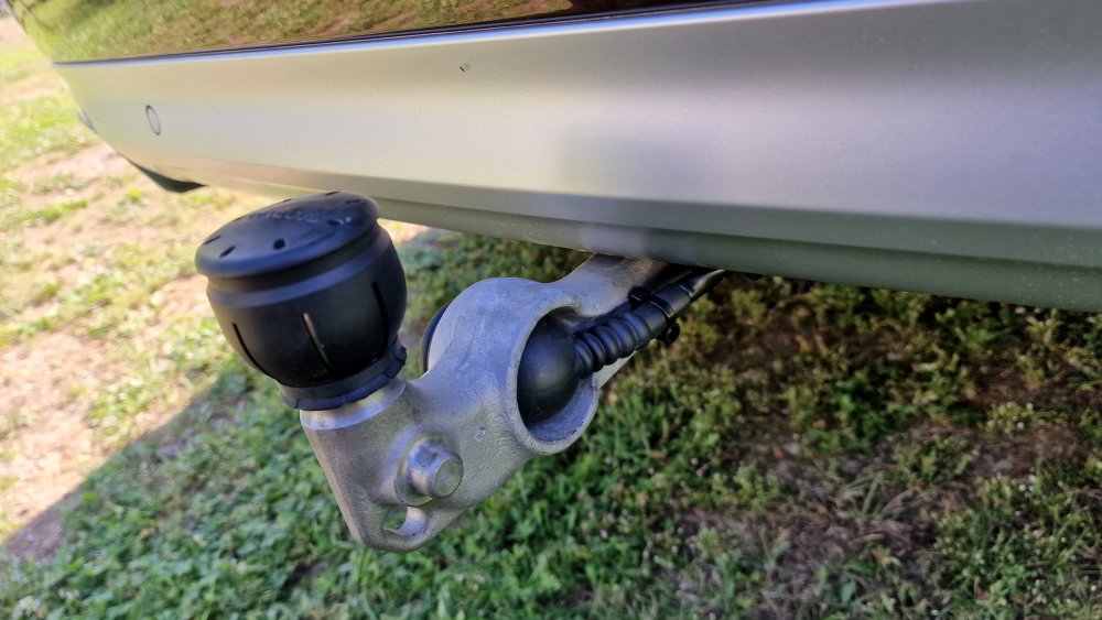

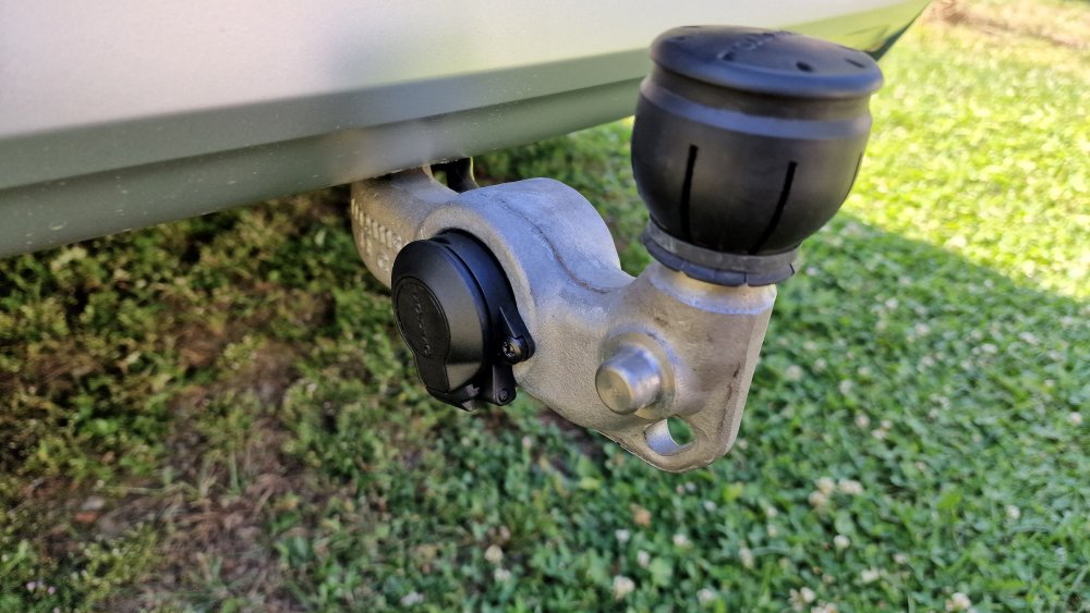

Priză 13 pini topită
37 postări în acest subiect de discuţie despre Priză 13 pini topită
Vlad Iliescu
Eu zic că la temperaturi până în 30 grade nu sunt probleme. Din cauza soarelui, mufele sunt încinse înainte de a le cupla, se adaugă niște zeci de grade, după părerea mea.
Despre improvizații electrice nu poate fi vorba, din 2 motive:
1. Mașina va da coduri de eroare dacă trec curenți pe unde nu trebuie. Le-am zis celor de la Volvo de pinul 12 și au spus clar acest lucru.
2. Instalația electrica e solidară cu cârligul și basculează împreună cu acesta, deci nu pot trage fire exterioare în paralel.

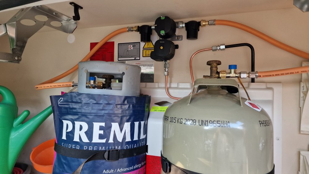

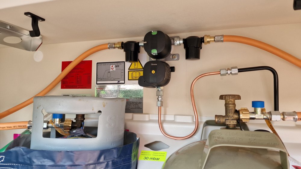

Cred că am să pun acest Truma Duo Control, din două motive:
1. Ca să circul legal în Europa cu gazul pornit  - deci frigiderul vă merge pe gaz și în timpul deplasării
2. Ca să evit trezitul în miez de noapte din lipsă de gaz - ăsta este, de fapt, motivul principal.

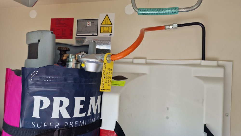

Am studiat diverse tutoriale și filmulețe.  Din Duo Control către rulotă se leagă direct țeava metalică de gaz a rulotei. Eu m-aș lega tot cu un furtun flexibil, așa cum de altfel este și acum, ca să nu mai modific țeava actuală. Vedeți vreo problemă în acest lucru, mai ales că suntem deja în zona de joasă presiune de 30 mbar?
La Exis văd că pot comanda furtun cu ce tip de racord doresc la capat.
Configurația actuală e cam așa,   cu țeava prin dreapta.

Depinde si ce sistem cumparati. Din cate stiu cand mi-am montat pe camper, am vorbit ce cei din magazin ( Berger) si mi-au zis  ca daca vreau sa merg cu gazul pornit in mers, sa il montez pe perete si sa plec cu teava din el.
Sunt unele care fac trecerea de pe o butelie pe alta si se monteaza pe butelii, dar nu sunt legale pentru alimentare cu gaz in mers.

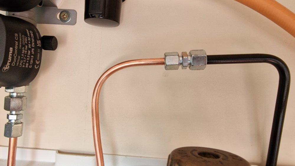

Da, aveti dreptate, se pare ca trebuie sa ies cu teava metalica din el. Ca urmare, trebuie sa prelungesc teava mea actuala.
Sunt complet pierdut, nu stiu ce componente trebuie. M-am uitat la Exis, observ ca au teava din cupru, dar trebuie niste piulite  si ceva bucse de etansare. Poate cineva sa imi spuna ce sa comand, pornind de la teava mea din fotografie, care este teava de 10/8 mm din otel? O sa sun si la Exis, poate au bunavointa sa imi spuna ei, daca s-or pricepe.
@Vlad Iliescu , pe langa ce spui ca trebuie sa cumperi, iti trebuie furtun de presiune mare cu autointrerupere a gazului in caz de rupere. Am mai zis mai sus, dar ai omis. Furtunul conecteaza butelia de Duo, deci vei avea presiune in el, fix cat cea din butelie.

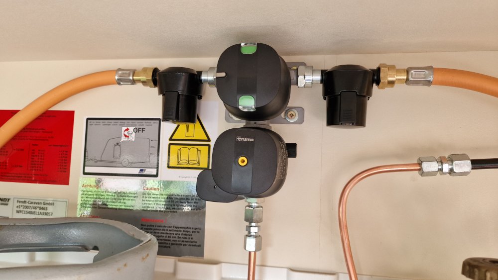

Îmi trebuie Duo Control vertical, 2 furtune, posibil 2 filtre (dacă modelul meu nu se potriveste) și modificarea de la țeava.
Vlad Iliescu

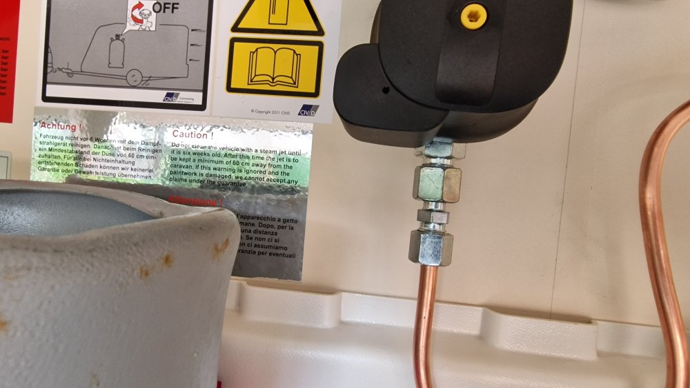

Am cumpărat totul de la Exis. Mulțumesc celor care m-au sfătuit, în special domnului @Cornelsavu, cu care am avut o conversație edificatoare.
Am făcut instalarea singur, de la Corda încă nu am primit nici măcar oferta.
Eu zic că a ieșit ca la carte.

Noi suntem la Panorama si, din curiozitate, dupa 4 ore de condus (cu mici escale), am verificat priza sa vad si eu cum se prezinta: plasticul avea temperatura mediului ambiant, iar pinii cu pricina de la stecher erau calzi, insa in nici un caz fierbinti. Frigiderul are rezistenta de 120 W la 12 V.
Pacat ca producatorii circuitelor electrice pentru remorci nu tin pasul, caci se putea face cablaj personalizat pentru regim de putere mai mare decat cel din standardul ISO.
Imi dau cu parerea: cred ar fi util sa puneti la grila de jos capacul de iarna in timpul mersului pentru a nu stinge flacara (mai ales daca este pe partea stanga, cu trafic din sens opus.
Drumuri bune si sa folositi sanatosi investitia!
