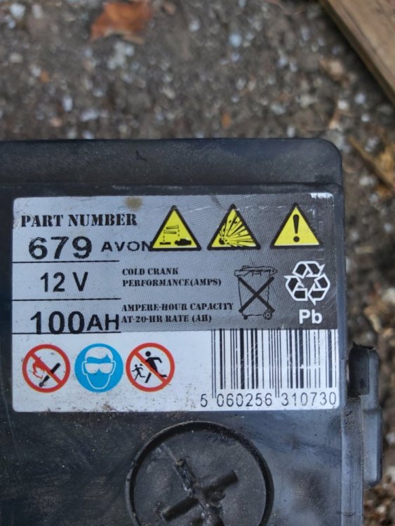

Cred ca am scapat la limita de o situatie cu consecinte din cele mai urate.
Am un Swift Sprite, il detin din 2019 si folosesc acumulatorul gasit pe ea cand am luat-o. Care pana duminica a fost ok.
Am si un panou solar montat pe rulota. Cand incepe sezonul montez acumulatorul pe rulota si il las permanent conectat la panou (iarna il am pus la centrala termica impreuna cu un UPS Volt).

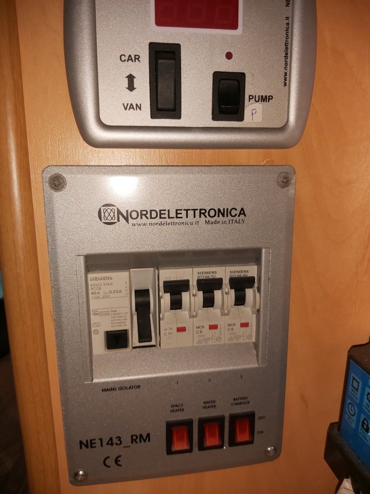

Cand ajung in camping care furnizeaza energie electrica cuplez rulota la retea. Panoul electric al rulotei este dotat cu functia de redresare acumulator, pe care o las activa, asa fac de 3 ani de cand am rulota.
Am facut o iesire de 3 zile in acest weekend, am ajuns vineri seara in caping iar duminica noaptea cand am evenit la rulota fiind plecat toata ziua, am gasit in interior un miros puternic, chimic. Am inchis gazul si am aerisit... dar nu era gaz. Am verificat si nisa acumulatorului si era fffff incinsa, am deschis si acumulatorul firgea efectiv!

Acea functie de redresare acumulator a rulotei nu ar trebui sa se deconecteze automat cand e incarcat full acumulatorul, daca asta este cauza?

Salut, Florin!
Bateria de acumulatori si-a dat duhul, atat. Chiar ma mir ca a rezistat atat, era cam dusa de cand am vazut-o atunci. Fenomenul, popular cunoscut ca - fierbe bateria -  este specific bateriilor de acumulatori foarte uzate. Ele nu mai ajung la voltajul "full" si ca atare regulatorul pe care-l ai a continuat sa o incarce. Un regulator are si posibilitatea conectarii unei sonde termice (senzor de temperatura). Al tau nu mai stiu daca are aceasta posibilitate. Daca are, ar fi bine sa-i pui pentru viitorul acumulator.
Ma bucur ca n-a fost mai grav. Pana la a lua foc, trebuia sa se evapore tot lichidul si apoi placile sa se inchinga fff tare, insa plasticul carcasei stiu ca nu intretine arderea.
Ideal era sa mai arunci un ochi - o mana, pe baterie sa vezi ce mai face, daca are sau nu febra.
De asemenea, ti-as recomanda sa investesti intr-un Victron (oare ar trebui sa le zic ca le fac reclama gratis?! :)) si un senzor de temperatura, precum si intr-o alta baterie de acumulatori mai buna, GEL/AGM sau chiar LiFePO4.
Bateria veche da-o la schimb, la reciclare.

Am sa tin minte partea cu pus mana pe acumulator din cand in cand cand sunt plecat.Mam uitat la consola electrica, nu are posibilitatea montarii unui senzor de temperatura, am sa ma uit mai atent si pe schema electrica... poate nu m-am prins doar vizual. Regulatorul nu are sigur, e din acela albastru simplu PWM de 10A, iau in calcul sa-l schimb, multumesc.
