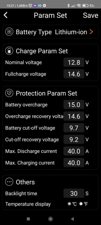

Am terminat acum cateva zile instalatia electrica solara si as dori sa stiu daca setarile de incarcare au fost alese corect. In aplicatie nu am gasit sa-i dau tipul bateriei - LiFePo4 iar cea mai apropiata a fost Li-ion. Deoarece am facut instalatia cu niste amatori(tot respectul pentru ajutor!) as dori sa stiu daca setarile au fost facute corect.

Aplicatia pentru mobil se cheama SolarMate, iar setarile parametrilor sunt urmatoarele:
In acest moment acumulatorul este incarcat complet(14.6v), iar panoul si controllerul sunt in standby incarcand cu 0, 2A pentru mentinerea bateriei.

Banuiesc ca exista un BMS in cutia LiFePO4 si, teoretic, nu prea are importanta ce reglezi in controlerul solar, atat timp cat nu depasesti specificatiile bateriei de acumulatori.
E totusi ceva in neregula cu tensiunile de cut-off, mai compara specificatiile si schimba valorile. De asemenea, atentie la traducerea termenilor.
Bilti
nu incarca un Lifepo4 mai mult de 3.55 pe celula. deci full charge voltage 14.2V. battery overcharge maxim 14.6. nu te poti conecta la BMS?

  La 8/16/2022 la 13:57, NRLaurentiu a scris:
Sa schimb valorile intre ele? Adica Battery cut-off cu Cut-off recovery voltage!  (cineva asa mi-a recomandat) Sau sa le mai maresc putin?

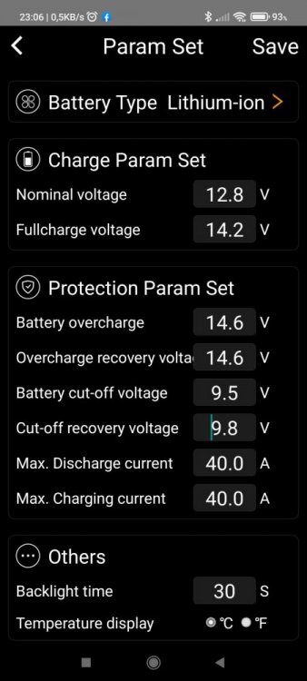

O sa schimb la 14, 2v. Nu am gasit unde sa ma conectez la BMS.

Sfaturile colegilor de mai sus toate adevarate. In ordinea importantei: 3.55v pe celula max, deci full charge voltage 14, 2v mi se pare cel mai corect. Diferenta pana la 3, 65v pe celula e de cateva procente asa ca poate fi folosita mult mai safe asa. Felicitari @Bilti pentru sfat.
@NRLaurentiu zice tare bine cu recovery voltage trebuie sa fie mai mare decat cut of voltage. As face cut of voltage la 9, 5v si recovery la 9, 8v. La fel ca mai sus, nu pierzi mult din capacitatea maxima si lucrezi in zone mai “sigure” pt incarcare/descarcare. Un singur sfat legat de solar charger… daca ti-a acceptat softul voltaje inversate, ori nu e fff user-friendly ori nu e foarte “performant”. In ambele cazuri ai mare grija la toate setarile pe care le faci.
Acum, ce am vazut eu la mine in sistem, chiar daca scula de incarcare solara e victron, am diferente de citire voltaj intre ce imi arata solar charge controller-ul si ce imi citeste bms-ul. Cam 0, 2v si e victron… mama tuturor sculelor. Deci ca si sfat, in prima faza pentru primele cicluri, stai cu ochii pe instalatie si cu aparatul de masura pe baterie. Alt motiv sa ai setarile un pic mai jos decat cele maxime si sa vezi ce diferente de citire ai in sistem.

@Petre Bingert inca un sfat. Am vazut prezentarea bateriei, faptul ca iti spune ca are cut off pentru temperatura joasa nu este 100% sigur ca are . Sunt zeci de filme pe youtube cu baieti care desfac astfel de baterii si majoritatea nu au chiar daca scrie ca au. E important sa ai inca o metoda de siguranta gen senzor de temperatura pt charge controller sau sa bagi bateria in congelator si sa vezi daca refuza incarcarea cat e rece (nu glumesc). De restul elementelor de siguranta gen over temperature, nu prea ai grija lor la incarcare dintr-un singur panou ca nu impingi atata energie in ea ca sa o incalzesti.

 Acum e bine?
@Petre Bingert overcharge recovery voltage 14, 4 eventual 14, 5v

Verifica si la tensiune sub 10, 5 V si vezi ce se intampla.
