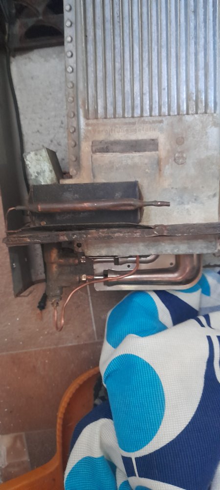

Va salut din nou.Am o soba truma slp3002.Totul funcționează bine cand este rece adică pornește flacără de veghe și la acționarea robinetul pornește și arzatorul mare.Problema este ca arzatorul mare merge cca 5min după care se stinge, rămâne flacără de veghe iar la acționarea robinetul pentru pornirea arzatorului mare aceste nu mai pornește.Abia după ce soba se răcește arzatorul mare pornește din nou iar cca 3/5min.Aveti idee ce ar putea fi?mulțumesc
Este posibil ca bulbul terostatului sa fie prea aproape de corpul sobei, sa fie iesit din locașul lui.

Salut.Termostatul este la locașul lui.Oare este prea aproape?
Scoatel din locașul lui si pune-l mai departe de soba si vezi ce se intampla dar atentie ca eu am rupt unul, miscal cu grija.
