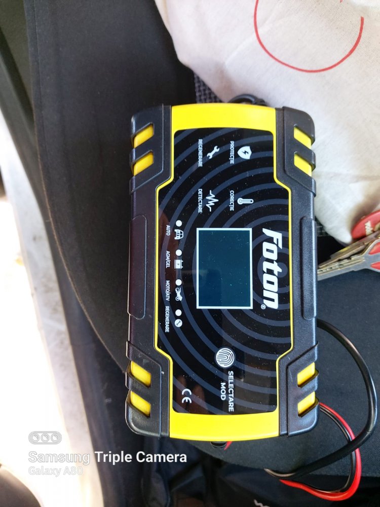

Pe rulota mea am montata o baterie Optima de 65 ah.
Din păcate cred ca e pe ducă. Am pus-o pe redresor, redresorul rulotei, s-a încărcat, dar se încălzește tare si nu tine deloc tensiunea în ea. Duminica aveam 13 volți, ieri erau 10, 9 volți. Asta e redresorul:
IMG-20220902-WA0020.thumb.jpg.444fc7e35249665687e06e3b85814c23.jpg(
Intrebare: am o baterie nou nouta de masina Rombat de 60 ah. Am cumparat-o pentru o mașină veche, acum o luna, mașină ce a ajuns la rabla ... asa ca acum am o baterie nou nouta.
Știu ca nu e potrivita pentru rulota, dar o pot folosi provizoriu, pana cumpăr una speciala de rulota? Menționez ca am mover pe rulota, si panou solar.
LE ma refer la faptul dacă stric ceva de pe rulota, punând aceasta baterie. Vreau sa mai fac câteva ieșiri pana cumpăr una noua ...

  La 9/2/2022 la 14:20, Roland Stanciu a scris:

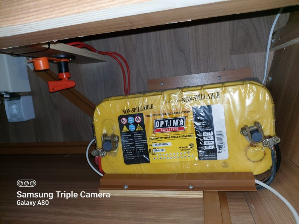

Doar sper ca n-ai asezat-o precum a fost asezata cea veche.
Roland Stanciu
  La 11/2/2022 la 12:03, Marius Viorel a scris:
Nu înțeleg... ce era greșit la așezarea bateriei vechi?
Marius Viorel
Cea veche era GEL sau AGM pe care le poti pune in orice prozitie ca nu curg. Cea provizorie care e acid nu poti s-o pui la fel. Se strica si va curge.
