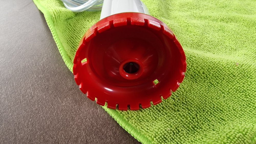

Vlad Iliescu 551 Semnalează Publicat 2 Octombrie, 2022 Vă salut, cred că suntem recordmeni la consumul de apă, minim 100 de litri pe zi. Că urmare, după numai 2 ani, pompa de apă a început să scoată niște zgomote ciudate, un sunet ascuțit și chinuit. Nici nu ma miră, la câte aluviuni și apă calcaroasă au trecut prin ea. Calitatea apei în campingurile românești nu respectă nici o normă. Eu golesc de fiecare dată instalația atunci când revin din deplasare și găsesc depuneri grave de nisip în rezervor, aproape întotdeauna. Preventiv am cumpărat o pompă nouă, identică cu cea bolnavă. Ca debit, cea veche încă nu face probleme, zgomotul însă mă face să cred că nu mai are mult de trăit. Doar de curiozitate, o pompă se poate unge/curața? Mă gândesc că totuși poate nu e de aruncat direct în coșul de gunoi. Distribuie această postare Link către postare Distribuie pe alte siteuri

Andrei Grigoras 120 Semnalează Publicat 9 Octombrie, 2022 Scartaie ptr ca motorasul are lagăre din plastic inferior si sau uzat , astfel rotorul atinge de stator, si in curând se va opri. Modelele mai vechi aveau lagăre din textolit sau bronz grafitat , de aceea au ținut mult mai mult.Nu se merita reparat , din proiectare sunt concepute sa le schimbi , se poate prelungi viața doar prin filtrarea apei Spor la ruloteala!Trimis de pe al meu SM-A320FL folosind Tapatalk 1 Distribuie această postare Link către postare Distribuie pe alte siteuri
